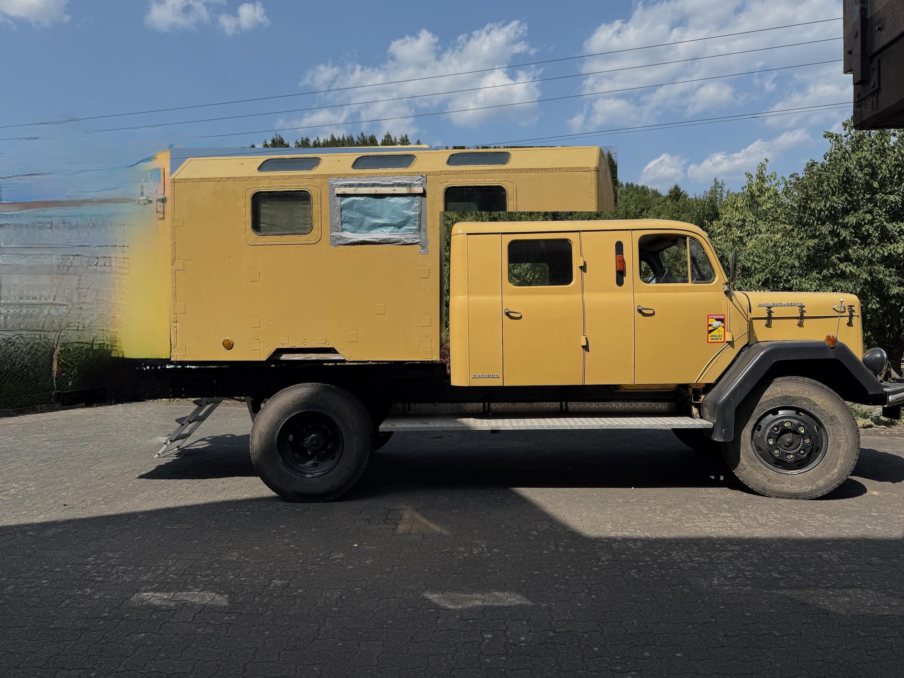

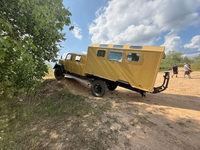

15 Monate nach dem letzten Post zum Mercur-Umbau bin ich noch nicht wirklich weitergekommen, der eine oder die andere kennt so etwas vielleicht.

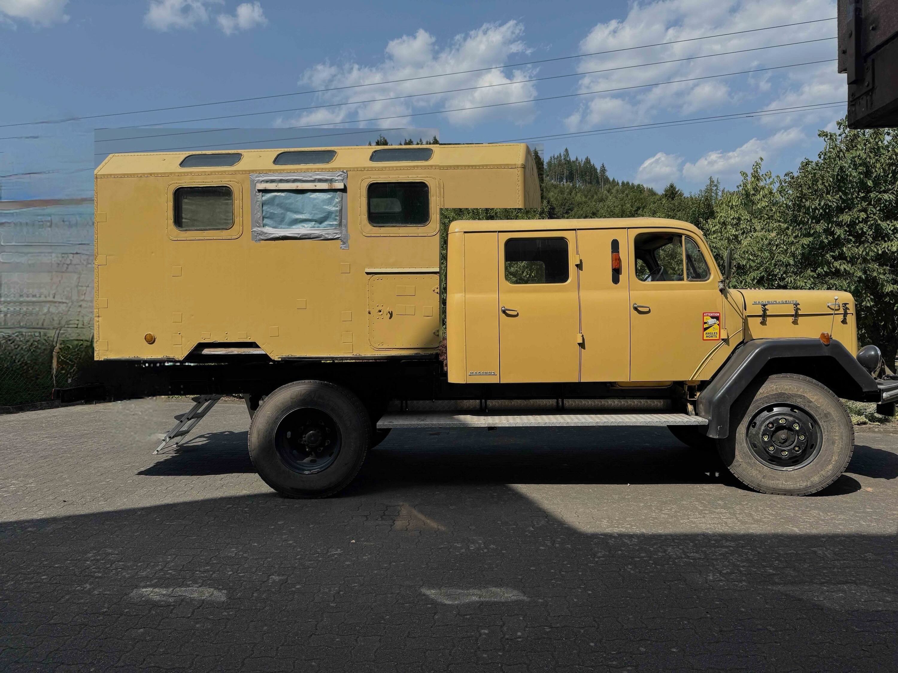

Nun hatte ich heute Mittag kurz Zeit, den Mercur aus der 3km entfernten Halle zu holen und auf dem Weg nach Haus zum Schrauben kurz auf einer Waage zu parken. Gut, der Rückweg verlief irgendwie etwas kurviger und länger als der Hinweg, ich bin noch etwas abseits der asphaltierten Straßen durchs schöne Wittgensteiner Land gefahren (als Waldbauer habe ich hier und da Wegerechte;-), dann noch Reisig für die Erbsen holen etc.
Mit leerem Kung, massivem Zwischenrahmen und ohne Ersatzrad wiegt der 150D10A mit langer Doka jetzt 6060kg, davon auf der VA 3060kg und auf der HA 3000kg. Geplant habe ich, die schweren Teile des Aufbaus wie Wassertanks und Batterie vor bzw. über der HA einzubauen, nach hinten/Heck des Kungs kommen eher die leichteren Sachen, abgesehen vom Ersatzrad, welches ja ganz hinten an der Halterung hängt.
Soll heißen, ich bin sowohl mit dem derzeitigen absoluten Gewicht als auch mit der aktuellen Gewichtsverteilung zufrieden. Der Überhang und meine damit verbundenen wiederkehrenden Bedenken sind wohl eher ein Kopfsache, warum bringe ich für "Form follows function" auch immer in die wechselnde Reihenfolgen???
Auch heute über engen Waldwege samt Spitzkehren war die stattliche Länge von derzeit 8,30m (ohne Ersatzrad hinten) nicht kritisch, wichtiger war die eher "geringe" Höhe von 3,25m.
Mal sehen...

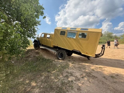

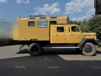

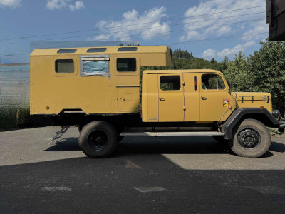

in Serverne hat sich gezeigt, dass der gelbe Mercur mit dem sehr langen Überhang zwar grundsätzlich doch noch geländefähiger ist, als die Optik vermuten lässt, jedoch das ganze Konstrukt im Rahmenbereich nach der HA erheblich aufschwingt. Und so ganz glücklich bin ich mit der Optik ehrlich gesagt auch nicht, Mercur als auch Kung kommen in dieser Kombination zu kurz, da zu lang...
Eine Alternative, mit welcher ich in meinem jetzigen Geisteszustand glücklich bin, ist der Mercur mit langer Doka als Auto mit kurzer Pritsche, ich finde es ganz gelungen.
Und wie es so der Zufall will, sehe ich auch heute einen Nachahmer dieser Idee auf Kleinanzeigen :eek: https://www.kleinanzeigen.de/s-anzeige/3159871313
Der Kung freut sich dann auf einem anderen Eckhauber, da gibt es sogar schon eine konkrete Idee, getreu dem Motto: "Alle Macht dem V8"….

so gefällt mir das Auto richtig gut.

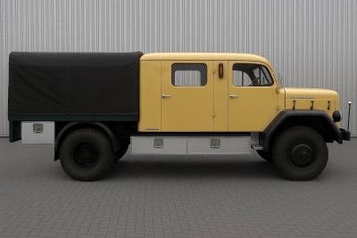

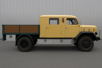

Ein Umbau, den ich bislang noch nicht gesehen habe, wäre eine Verlängerung der Doka - also eine Bus-Version vom Mercur ähnlich denen von der Bahn. :wub:
Oder eine Sattelplatte + altem Ackermann-Auflieger. :wub:
Warbeast
Beiträge: 80
Registriert: 2024-06-13 8:56:12
Re: Mercur Umbau, Fahrgestellverlängerung & Co.
#100 Beitrag von Warbeast » 2025-08-12 18:12:30
Die Lange Doka mit der Pritsche sieht hervorragend aus 😁

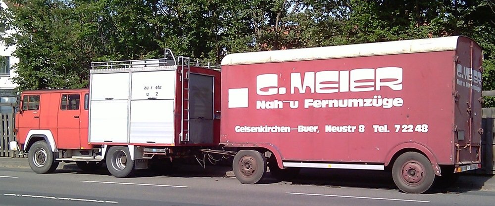

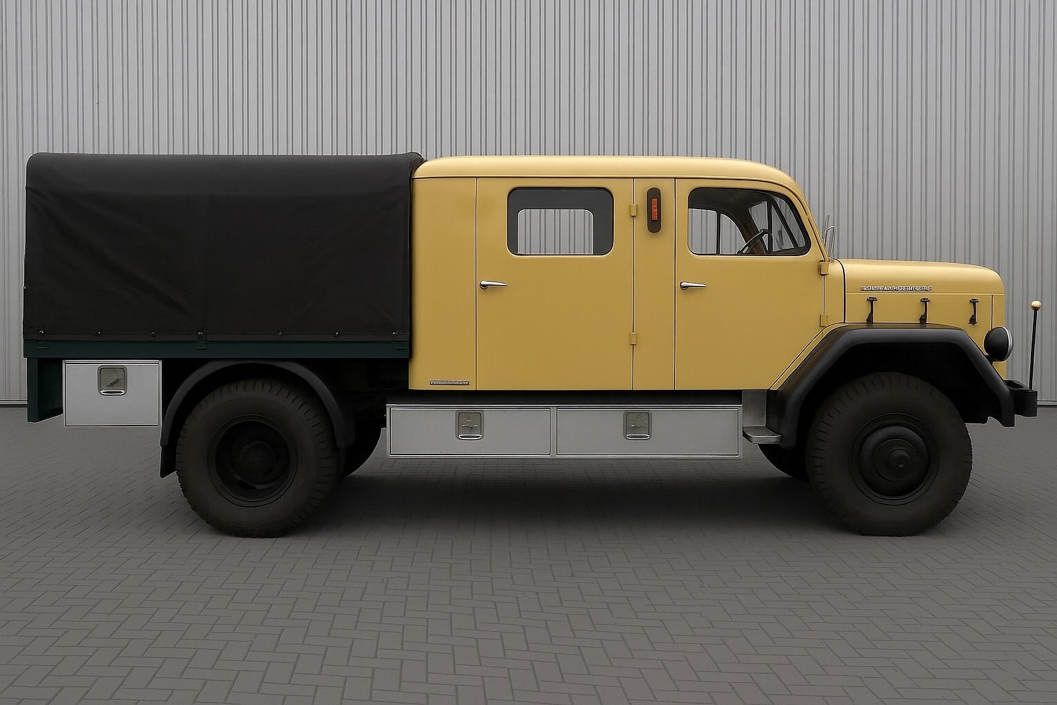

Van Maanen in NL hat eine schöne Flotte luftgekühlter Magirus.
Auch einen Eckhauber mit Doka und Auflieger: https://vvvnn.nl/wp-content/uploads/202 ... rMaker.jpg :wub:
Marc

Ordentlicher Brummer, da ist aber ein V8 unter der Haube :unwuerdig:

Da wäre die Doka auf ein kräftigeres und längeres Fahrgestell setzen und hinten die Sattelplatte drauf machen ein gutes Projekt. Das ganze dann als Allrad-SZM, das gibt in Saverne neue Spielmöglichkeiten.
Der luftgekühlte Holländer ist mit der Panoramascheibe schon mega.

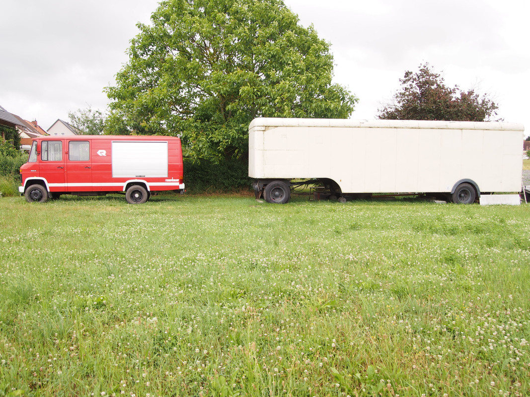

Ich bin diesbezüglich aber auch etwas wunschgeleitet, da ich den hier mein Eigen nenne. :ninja:
Die gibt´s aber auch in kürzer. :D
Tino

Der ist schon cool, der Anhänger ,passt der längenmäßig hintern Mercur?
Ackermann fährt sich gut.

ich gebe noch einen Denkanstoß. Mache doch aus dem Kung einen Alkovenaufbau. Also schneid dem vorne eine Ecke raus, sodass er soweit nach vorne geschoben werden kann, dass der Radkasten vom Kung zum Hinterrad passt. Das sieht sicher genial aus!
Constantin
Hy Constantin,
danke für die Idee, gut aussehen würde es sicherlich, da gebe ich Dir nur recht! Ein Alkoven über einem Teil der langen Doka wäre zudem auch zweckmäßig.
Ich meine mal gelesen zu haben (bei Felix-?, in jedem Fall bei jemand, der seinen Kung schon mal aufgeschnitten hat), dass der Kung sich aufgrund seiner Sandwichbauweise und Struktur wenig für eine Alkoven eignet. Kann gut sein, dass sich diese Aussage auf den Anbau eines Alkoven und nicht auf den Rückbau mit Alkoven bezogen hat. Jedenfalls war damit das Thema -bis zu Deiner Idee gerade- aus meinem Kopf raus. Ist nicht gut, dass die Idee jetzt in meinem Kopf drin ist, jetzt verliere ich wieder den roten Faden zur Pritsche… :angel:
Und da ich nicht 3-D zeichnen kann und sich Excel bislang als nicht so sinnvoll für meine Zeichenarbeit erwiesen hat (siehe langer Überhang), werde ich wieder Stunden damit verbringen, der KI bei Erstellen eines halbwegs brauchbaren Bildes das Halluzinieren auszutreiben... :rock:
„Es gibt Menschen, die reden soviel, daß sie sich auch selbst noch ins Wort fallen." (Georg Christoph Lichtenberg)
„Den größten Fehler, den man im Leben machen kann, ist, immer Angst zu haben, einen Fehler zu machen.“ (Dietrich Bonhoeffer)

Hallo, aus dem Kung ein Alkovenkoffer zu machen geht schon ist aber aufwendig. 100 derte Schrauben und Nieten entfernen und eine Stützkonstruktion für den Alkoven bauen wird aufwändiger als beim Stahlkoffer, aber nicht unmöglich.
Ich hatte meinen Kung auch teilweise zerlegt.

Die KI hat sich natürlich gewaltig gesträubt, aus zwei Bildern und einem eindeutigen Prompt ein neues Bild erstellen. Da war zu viel "Phantasie" dabei :wack:
Also habe ich jetzt mit der Vorschau am Mac mit einfachsten Bordmitteln versucht, etwas zu basteln. Sorry für die Laienhaftigkeit :sick:
Den Kung kann man entweder vor der ersten Fensterreihe oder nach der dieser Fensterreihe kürzen, dort sind auf jeden Fall senkrechte Holzstreben. Aber egal an welcher Stelle, mir gefällt es irgendwie nicht so richtig.
Ich bleibe jetzt bei meinem Plan, den Gelben als Pritsche umzubauen, für den Kung einen günstigen/alten Hänger zu kaufen, damit ich ihn damit flexibel unterstellen kann und dann auf "meinen" Zweitlaster, einen Eckhauber mit F8L914, zu sparen.
Schönen Abend!
Thorsten

#117 Beitrag von Joerg404114 » 2025-08-13 20:59:46
Hallo Thorsten,
Mit der Pritsche sieht es stimmiger aus.
Mit Plane und Spriegel windschnittig.
Grüße Jörg

#118 Beitrag von husky240 » 2025-08-13 21:39:08
… das ist schon richtig scharf mit der niedrigen Plane :rock:

#119 Beitrag von lura » 2025-08-14 2:19:54
Moin Thorsten, cooler Plan,gefällt mir. Solche Designstudien mache ich immer mit Paint, das geht einfach und schnell
https://www.allrad-lkw-gemeinschaft.de/ ... 14#p893914
Du machst das alles richtig.
