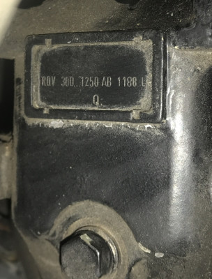

Das Mehrmengenventil erhöht beim Starten die Einspritzmenge um so sicheres Starten zu gewährleisten. Deswegen springen die Deutz-Motore auch unter 0°C ausgesprochen gut an. Das Mehrmengeventil wird bei jedem Startvorgang angesprochen, im Sommer wäre also nicht unbedingt möglich.
Starten ohne Vollgas geht erst bei der nächsten Generation ESP-Regler, ich glaube die heißen RQV-REgler. Hab jetzt einen im GRB, da steht in der Bedienungsanleitung auasdrücklich "Starten ohne Gas". Geht aber auch.

Der 913 im 90-16 hat einen RQV Regler.
