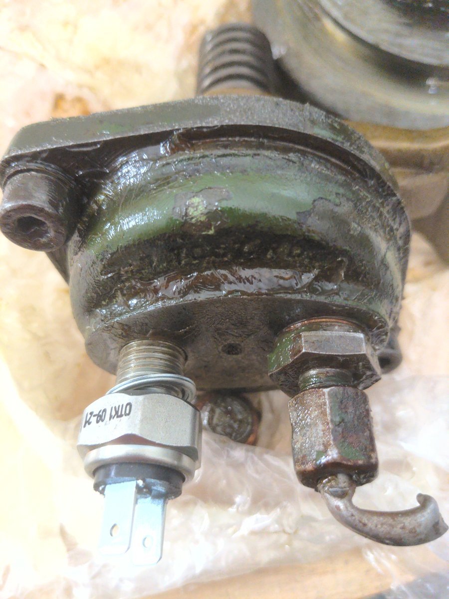

Re: Suche Einschraub-Taster M14 mechanisch druck- und ölfest
Schau mal Bub ,Fernwehbus hat geschrieben: ↑2023-03-28 17:56:35Hmmm, ja, so hatte ich mir das eigentlich auch vorgestellt, es gibt aber dort keinen Schalter, nur den Zylinder, die Schaltklaue und die Feder. Und außen ein Druckluft-Pümpel und eine Endkappe.
Nachtrag: Im Schaltplan ist ein mechanisch betätigter Schalter für die Hecksperre eingezeichnet, kein Druckluft-betätigter! Danke für den Hinweis!
so sieht das aus wenn der Schalter defekt ist und vorübergehend ein Blindstopfen montiert wurde . Da wo der Blindstopfen sitzt , ist der ansonsten der Schalter montiert . Gruß
Jupp, genauso sah das hier auch aus (nur nicht so dreckig
Wo ist der kaputte Schalter?
Matthias aus dem Fernwehbus
Der liegt in 15 km Entfernung . Ich kann ihn morgen fragen ob es ihm/ihr recht ist dass ich ihn/sie fotografiere und das Foto hier rein stelle....

So, zu früher Morgenstunde das Teil der Begierde aus dem fettgeschmalzten Traum geholt und vor die Linse gezerrt:
Dank der netten Forensianer hier ist schon ein Kandidat für die elektrische Schaltaufgabe zu mir unterwegs. Sobald verfügbar, werde ich testen und berichten.
