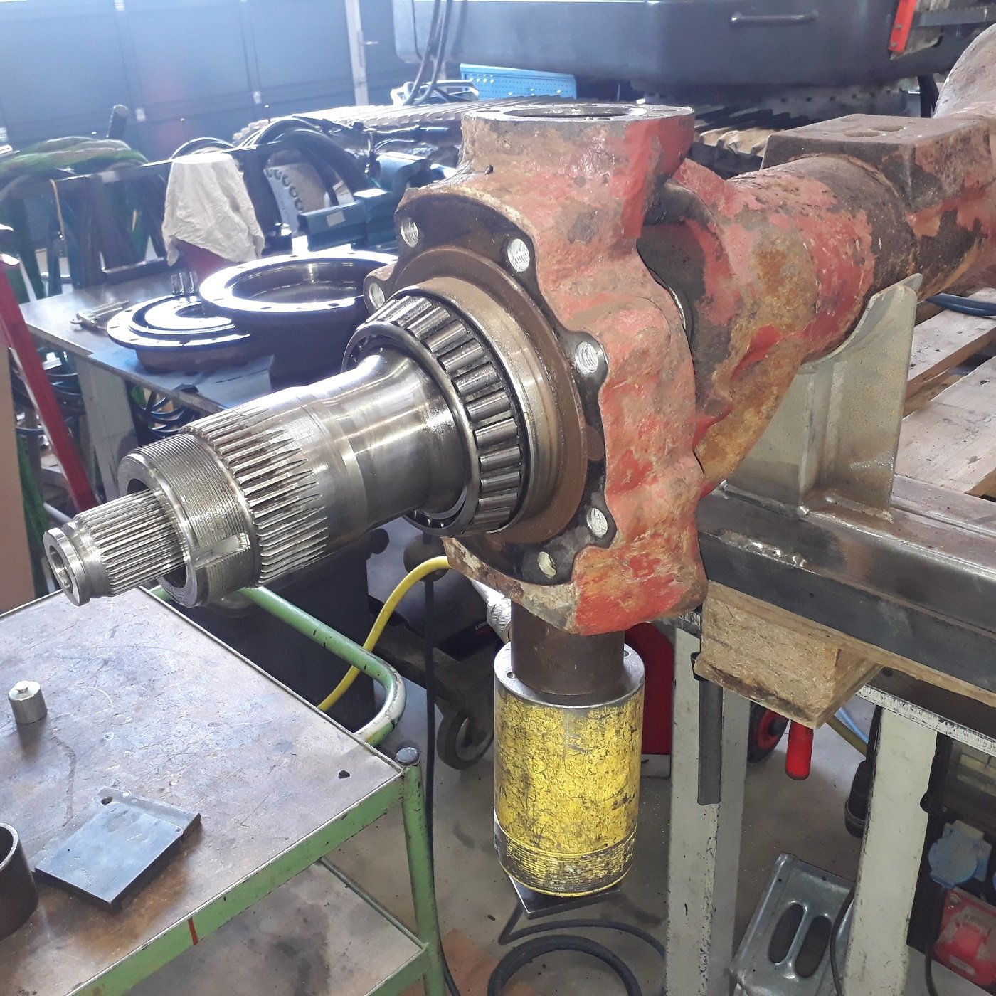

Lenkhebel unten demontieren um an den unteren Achsschenkelbolzen zu gelangen, der obere Bolzen ist in den Lenkhebel eingepresst der untere in die Achsgabel eingeschrumpft!
Nach dem mühseligen Auspressen mit einem Hohlzylinder konnten die Achsstummel demontiert werden. Zu meinem erstaunen waren die unteren Lager und die obern Büchsen der Achsschenkelbolzen nicht übermässig verschlissen.

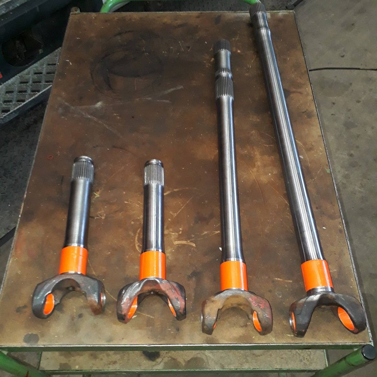

Nach lackierung die Wellen in der richtigen Reihenfolge mit neuen Kreuzgelenken wieder zusammenstellen.
1. Hatte immer eine Hand zu wenig, zum richten, pressen und korriegieren!
2. Als alles zusammengebaut war, konnten die Sicherungsringe nicht montiert werden ohne das die Kreuzkelenke klemmten.
Alle 16 Stück Sicherungsringe von Hand auf einem Sandpapier um 0.1mm abschleifen um diese korrekt in der Nut montiern zu können.

Wie vorher schon: sehr saubere Arbeit. Sind die Doppelgelenkwellen gleitgelagert?

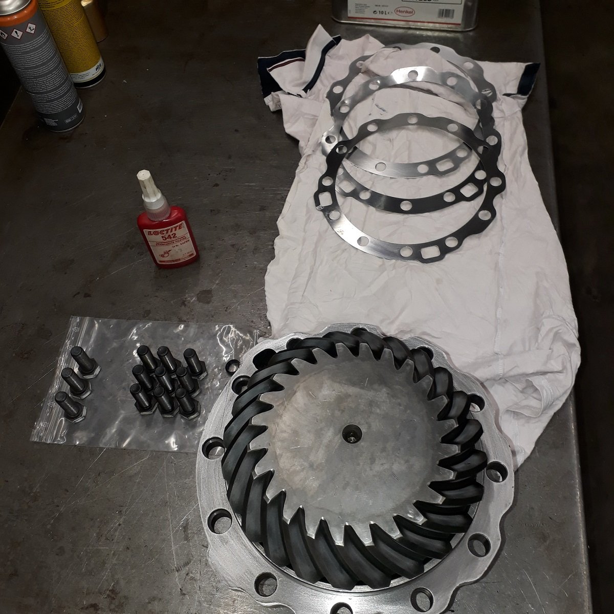

Vorderachseinsatz und Ausgleich zerlegen, div. Lager / Gleitscheiben, Pignon / Tellerrad ersetzen. Schleppmoment Pignon Lagerung einstellen und Einbauhöhe mit Scheiben einstellen.
Zauber
Beiträge: 110
Registriert: 2019-07-21 21:34:04
Re: Instandstellung Achsbrücke, Bremsen und änderung der Übersetzung
#77 Beitrag von Zauber » 2023-02-26 20:19:59
Pignon mit den richtigen Scheiben in Achseinsatzgehäuse einbauen, Ausgleich mit neuem Tellerrad und Lager montieren. Einstellen des Zahnflankenspiels auf 0.2mm, anschliessend kontrolle des Tragbildes mit touchier Farbe.

@ lura In Beitrag 69 Bild 1 + 2 sieht man die Lagerung im Achskörper wo die Dopelgelenkwellen gelagert sind, ein Zylinderrollenlager Achsseitig.

Saubere Arbeit.. mehr kann und muss man nicht dazu sagen.. tragbild ist auch top :D

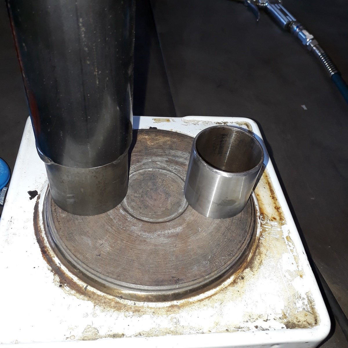

Verschlissene Lagerbuchsen aufschleifen und ausbauen / reinigen. Neue Lager über Nacht in den gefriere, Lenkhebel auf ca. 80 -100°C erwärmen und die kalten Lager mit dem alten Achsschenkelbolzen eintreiben.
Die neuen Achsschenkelbolzen hatten in den neuen Lager geklemmt, minimal mit dem Hohnbesen nachschleifen bis der neue Bolzen sauber ohne zu hakeln dreht!
Hätte die Lagerbuchsen in den Lenkhebeln auch auf Nadellager umbauen können, ist aber leider nicht standhaft.
Buchsen bekommen mit der Zeit schleichend spiel, bei Ausfall der Lager (2 Stück pro Lenkhebel) klemmt die Lenkung Zeitweise! Macht sich vorallem im Ausgang einer Kurven / Kreisel bemerkbar wenn die Räder nicht von selbst zurückstellen!!
