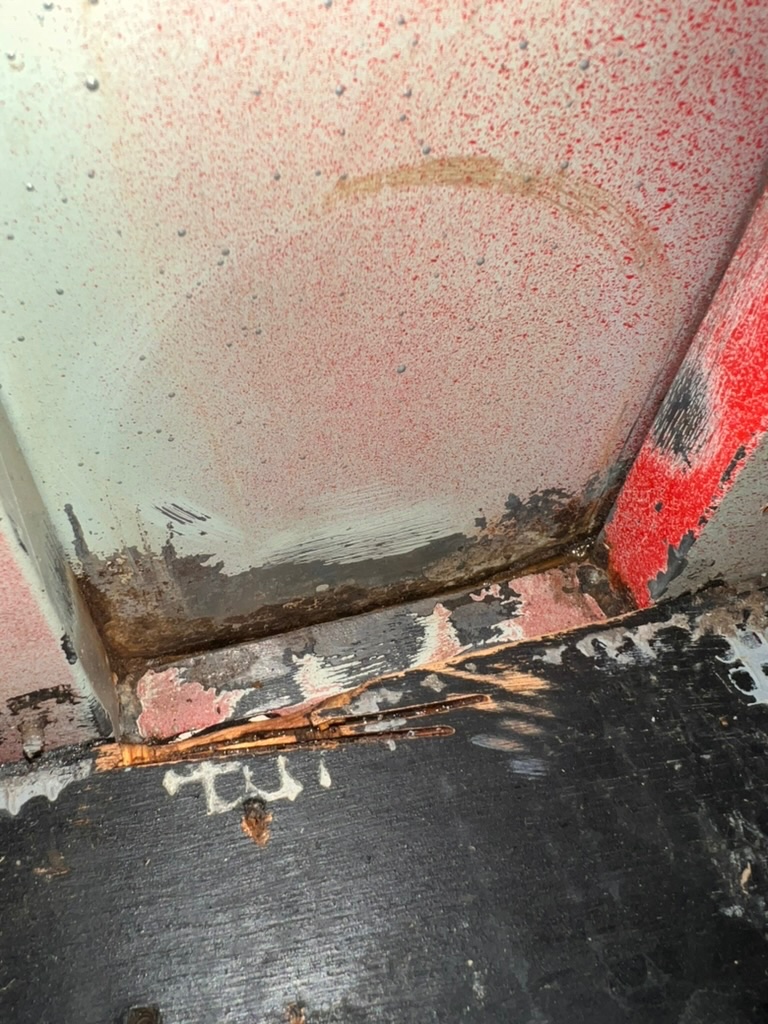

Heute mal etwas „Sonnenzeit“ genutzt und den Dachhimmel der Doka abgenommen.
Leider kommt unter dem Dachgestell an der Rückwand Rost von der Nahtstelle am Dach durch.
Das werde ich dann mal vo dem Dämmen behandeln müssen.Michael

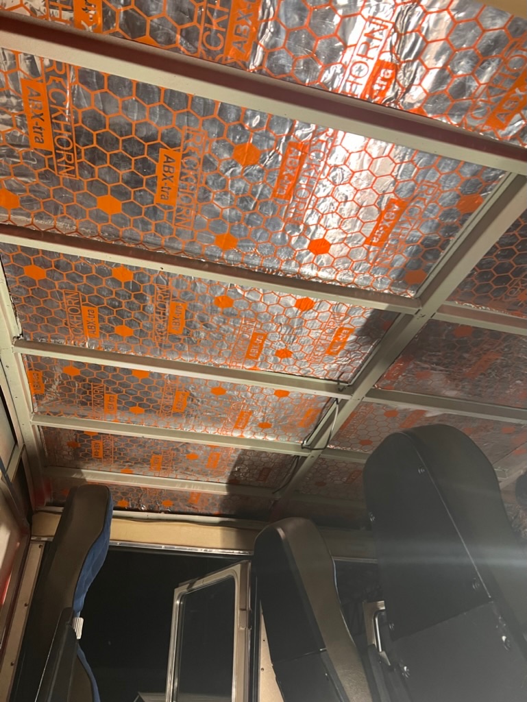

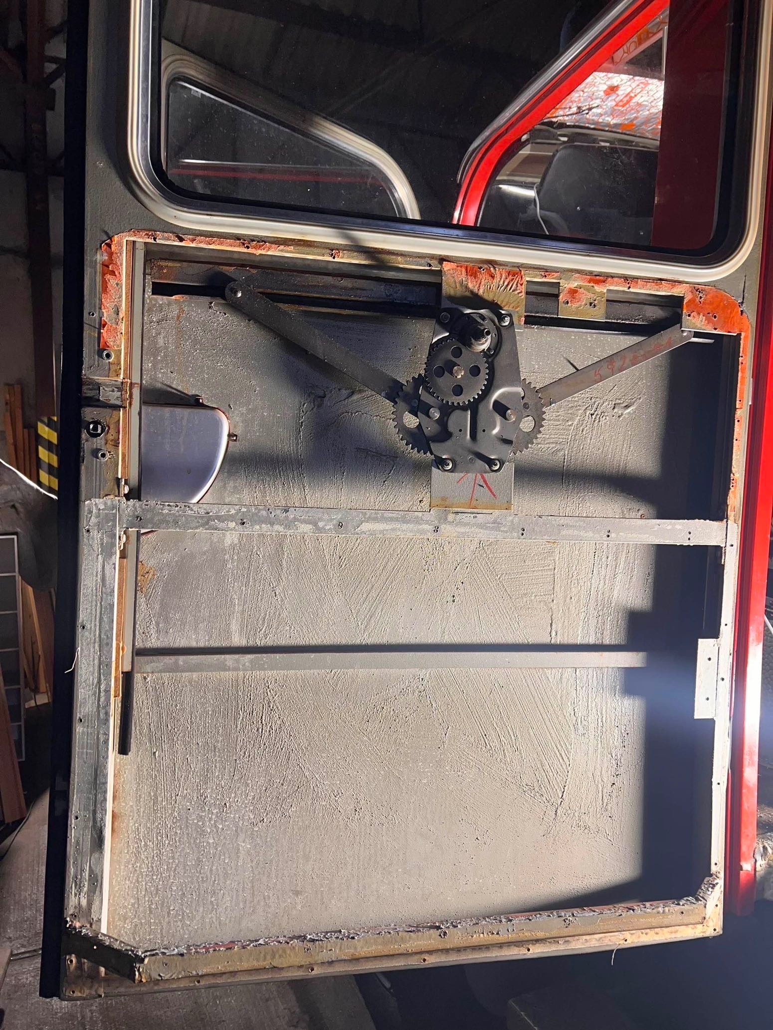

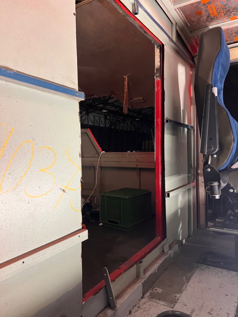

da es nicht mehr ganz so kalt ist, ging es mit den arbeiten in der Doku etwas weiter:
- den Durchgang ausgesägt - ein paar Roststellen an der Rückwand ausgebessert - Anti-Dröhn-Dämmung der Wände und Decke (Fussboden kommt noch - da möchte ich aber nichts kleben) Auf das Alu-Butyl wurden Korkplatten geklebt (Foto habe ich vergessen)
- dann wollte ich mit den Türen weiter machen, habe begonnen die Türverkleidung abzubauen, bin dann aber an Hebel des Türöffners gescheitert ich dachte, der Hebel des Türöffners läßt sich, nach lösen der Schraube ähnlich einfach abziehen wie die Fensterkurbel, habe dies aber bis jetzt nicht geschafft. WD-40, Kraft und noch mehr Kraft haben noch nichts gebracht. Wenn wer einen Tip hat, gerne her damit.

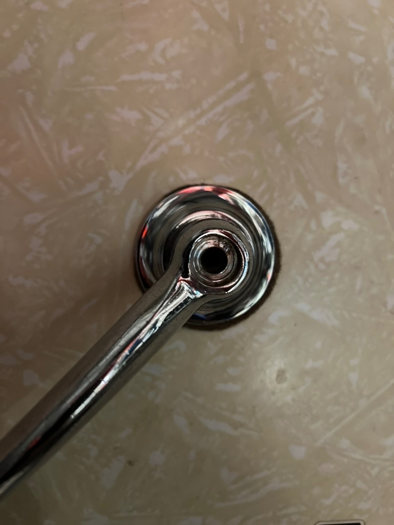

Hallo Michael!
Meine Türöffner an unserer 1974er Ziegler-Doka sehen ja leider völlig anders aus.
Hast Du mal geschaut, ob seitlich auf die Drehachse eine Madenschraube oder ähnliches zur Klemmung angebracht ist?
Könnte auch unter der Rosette versteckt sein, so daß man diese erst ein Stück wegschieben muß, um es zu sehen.

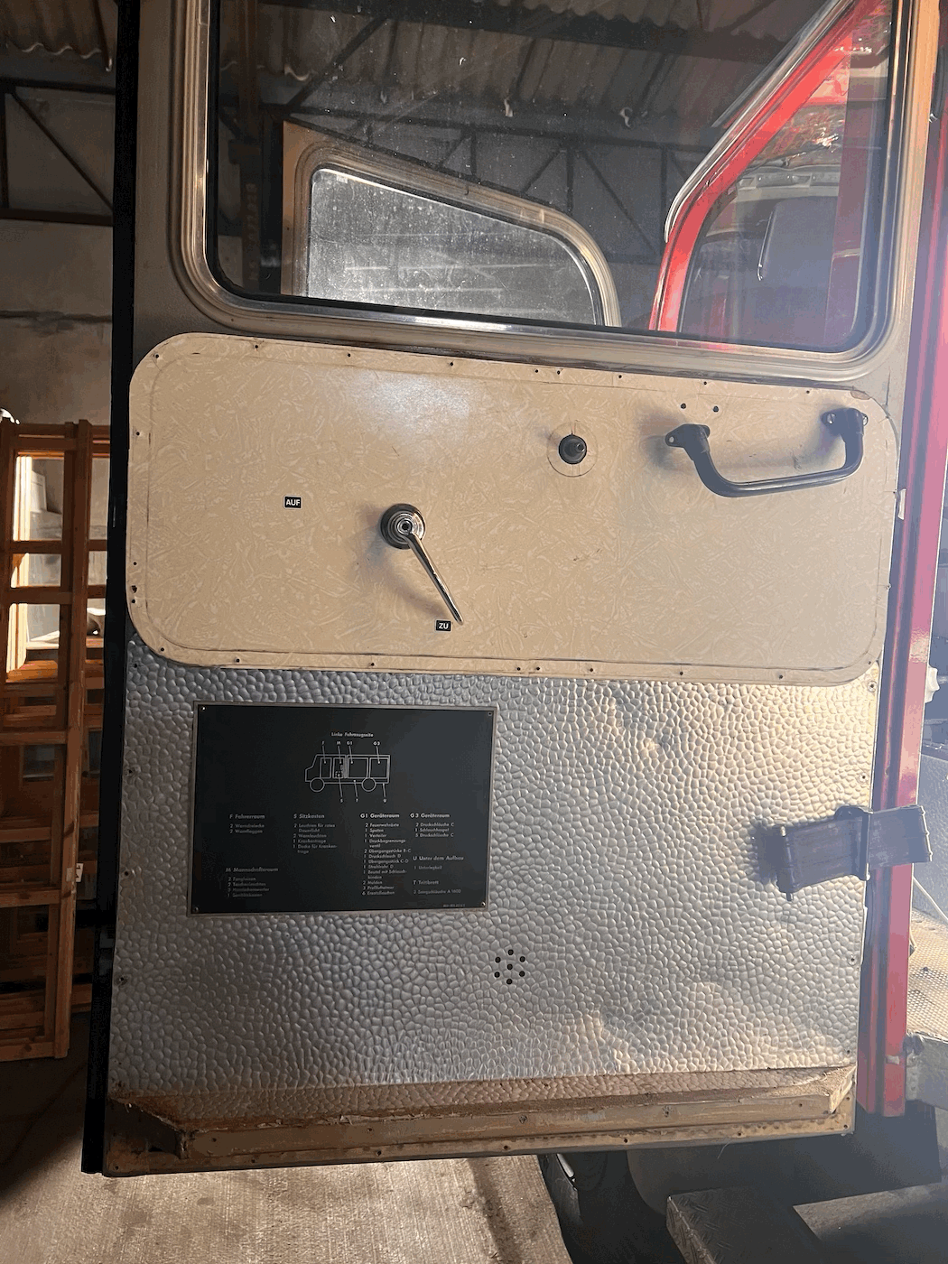

Danke für Deine nochmaligen Hinweise. Da war nichts. Nach einer weitern Stunde verzweifelten ölen, rütteln und ziehen sind schon mal zwei ab.
Ja, die Griffe sind 1972 anders, hatte ich gestern Abend in Deinen Umbau-Thread erst nicht erkannt.
So sieht die Tür bei mir von Innen aus.
