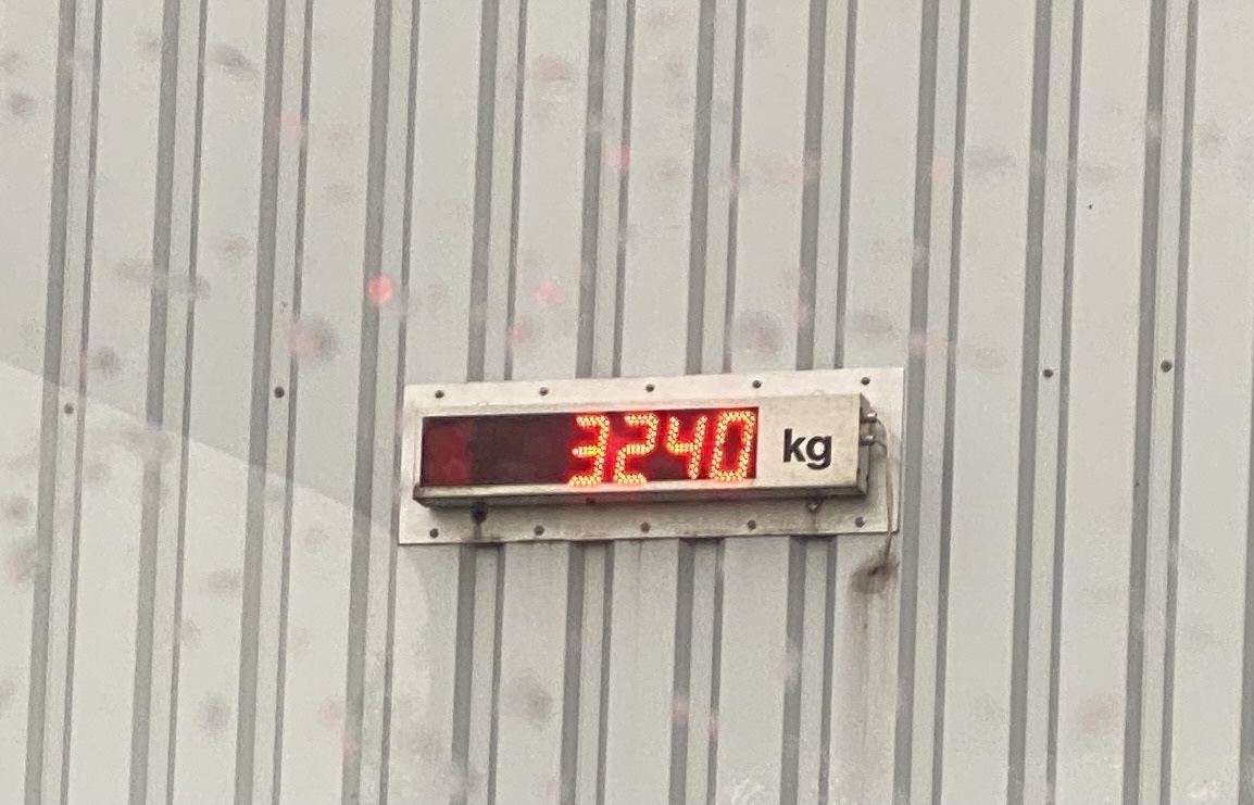

Letzte Wiegung Vorderachse im „Reisetrim“, fertig gepackt (gesamt war 7260 kg). Aber ja die Doppelgelenkwellen werde ich bald machen, Gelenkkreuze gibts für überschaubares Geld zu kaufen (ich hab um die 85€ pro Stück bezahlt). Pro Seite Tragringe aufspritzen und abdrehen kostet aktuell 250€ pro Stück, die Buchsen lass ich selbst anfertigen (ist kein Rotguss sondern CW306G / 2.0936 also eigentlich recht hochwertig). Reifen sind 365/80R20, 80 kkm selbst gefahren.
Finde ich jetzt für so ne alte Büchse nicht schlimm. Wenn’s wieder 30 Jahre hält bin ich höchstwahrscheinlich schon verschimmelt.
