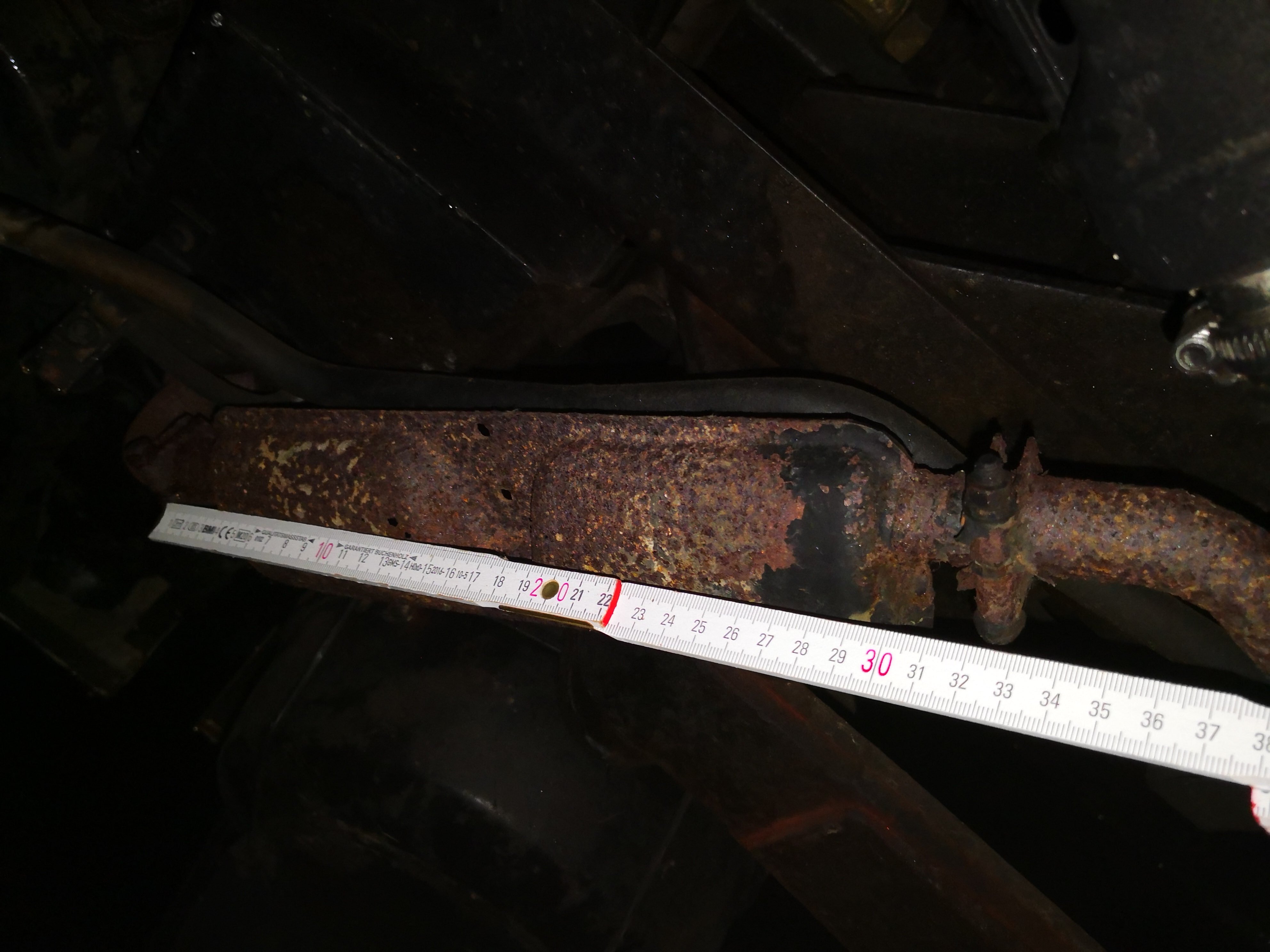

ich muss für den TÜV meinen durchlöcherten Abgasschalldämpfer der Standheizung ersetzen (sagt der Prüfer). Kann mir wer sagen was ich da brauche? Ich hab bei https://standheizung-ersatzteile.com alles mögliche gefunden D22; 24; D30 kein Plan was das alles heißen soll. Sieht für mich alles gleich aus :dry:
Fahre einen Magirus 170D11 Bj 1981.
Habs doch noch geschafft mit dem Bild :spiel:
Editiert *(Bild will sich grade nicht hochladen lassen. Ist zu groß :hacker: Ich versuch das gelich mal noch nachzureichen. Vielleicht weiß von euch Genies ja aber so schon wer was genaues.)*

Durchmesser Anschluss 22/24/30 mm. Ich bin allerdings nicht sicher, ob es reicht, den Schalldämpfer zu tauschen.

Und ist das dann egal, dass der anders aussieht? Oder ist das völlig wurscht, weil die einfach nur den selben Zweck erfüllen?

Ich vermute mal ich brauche die mit dem 24er Durchmesser...

Den Anschlussdurchmesser des vorhandenen Schalldämpfers zu messen wäre zu einfach?

Für den Tüv kannst du den Schalldämpfer auch einfach weglassen, viele LO2305 sind ohne Dämpfer verbaut. Fürs Ohr ist der Dämpfer natürlich besser. Meine pfeift recht laut ohne.
