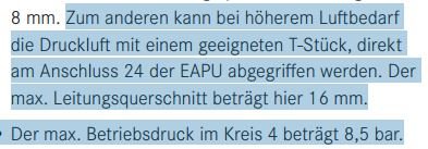

#28 Beitrag von burkhard » 2022-08-21 12:14:16
Falls der Kreis 4 für Nebenverbraucher einen Druckluftbehälter hat geht das zusammen mit einem Überströmventil. Das Überströmventil kannst du direkt in einen der freien Anschlüsse des Druckluftbehälters schrauben, falls noch ein Anschluss frei ist (und falls bei dir der Kreis 4 überhaupt einen eigenen Druckluftbehälter hat). Die Druckluftbehälter für die Bremskreise gehen aus genannten Gründen nicht.
Hier siehst du auf Seite 91 - 92 alles zum Thema "Anschluss von Druckluftnebenverbrauchern".
Kleine Nebenverbraucher (z.B. zum Schalten der Sperren) können direkt ohne Überströmventil am Kreis 4 angeschlossen werden. Großverbraucher, und das ist ein Reifenfüllanschluss, benötigen das Überströmventil "Bei Verwendung anderer Anschlussteile muss, zum Absichern der übrigen Druckluftkreise, auf jeden Fall ein Überströmventil ohne Rückströmung (7,3 bar 0/0,3 bar) zwischen Druckluftabgriff und Verbraucher geschaltet sein.".
https://bb-portal.mercedes-benz-trucks. ... 181116.pdf
Die schreiben aber auch:
Gruss Henrik!
