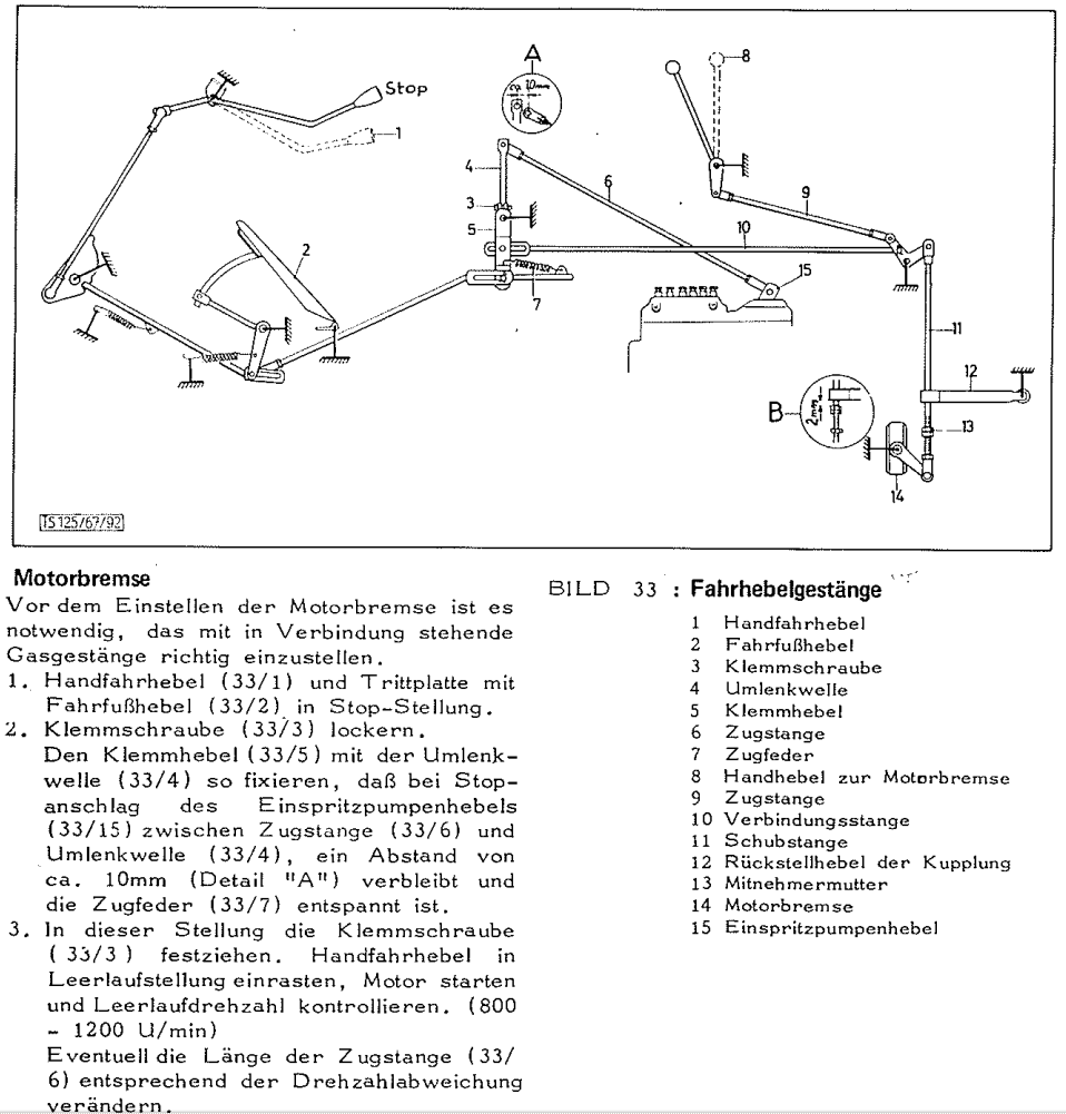

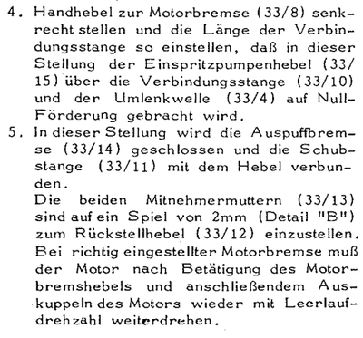

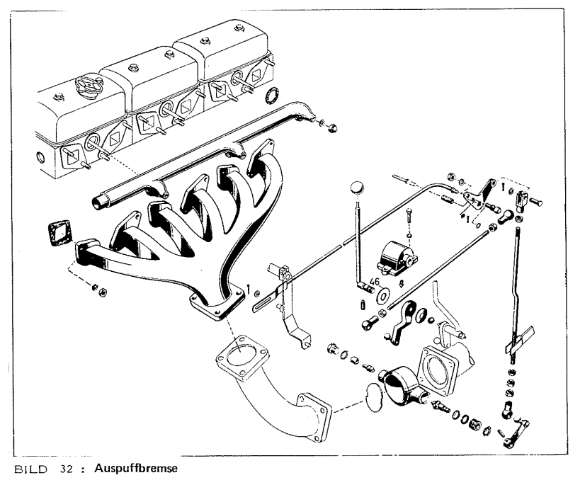

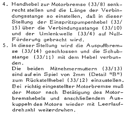

So, mal einen schön alten Thread ausgegraben. Parallel gibt es noch einen 2ten informativen zur Motorstaubremse und deren Wirkweise hier: Motorbremse - überlastbar?.
Meine Situation ist folgende:
Schweizer Steyr 680 mit Handhebel für die Motorstaubremse.
Ich will schauen, ob sich
a) die Klappe im korrekten Bereich bewegt von "auf" nach "zu"
b) die Nullförderung der ESP zum richtigen Zeitpunkt geschieht
Da ich den Gaszug neu einstellen musste, war die lange Stange, die bei geschlossener Klappe das Gasgestänge zur ESP auf Nullförderung (nicht Leerlauf, sondern Null) drückt, nicht mehr ausreichend lang, so dass ich das korrigieren musste.
Nun sieht es folgendermaßen aus und ich bin nicht sicher, ob das so richtig ist:
- Welchen Öffnungszustand die Klappe bei mir in welcher Hebel-Position hat sehe ich nicht, aber ich sehe einen"Nippel" unten außen am Klappenkasten beim Abgasrohr, der ist bei "offenem Hebel" ganz am hinteren Anschlag
- Handhebel für Motorstaubremse hat einen ziemlich langen Weg, so ca 25-30cm? Sobald man den Hebel Richtung "geschlossen" bewegt, wird die Bewegung auch auf die Schließung der Klappe übersetzt, insgesamt so ca 70° bis es schwerer schwer weitergeht, dann nochmal 5°. Jedoch merkt man von der Bremswirkung (oder Geräuschen) erst auf den letzten paar cm des Handhebels etwas. Dann merkt man auch einen Widerstand am Hebel, so als ob die Klappe im letzten Bereich schwerer "anzudrücken ist". Das ganze spielt sich wirklich nur auf den letzten paar Grad der Klappe ab, in diesem Zustand ist die Klappenstellung ~75° geändert zu dem offenen Zustand am Anschlag.
Wenn ich oben alle Gestänge abmontiere, bekomme ich die KLappe auch nicht weiter zu als diese 75°, auch wenn der vordere Anschlag für den Nippel viel weiter (>100°) rum ist.
Kann es also sein, dass die Klappe
a) entweder schon vor 90° schließt??
b) oder konstruktionsbedingt gar nicht ganz schließen soll?
c) oder 90° gar nicht der Differenz Auf => Zu entspricht?
Und wieso spürt man nur auf den letzten paar ° einen Widerstand am Hebel und einen Bremseffekt?
- in welcher Stellung der Klappe sollte die ESP auf Null gehen? Erst wenn die KLappe wirklich ganz geschlossen bzw auf 75° ist, oder ruhig schon kurz nachdem der Staudruck gefühlt einsetzt, also bei ca 70°?
volker
volker
Re: leute, checkt eure motorbremsklappen!!!
eine kleine Antwort habe ich im REparaturhandbuch gefunden, siehe Screenshots.
Heisst wohl, dass ich am besten wohl doch nochmal die Bremsklappe selber und die darüberliegende Stange einstelle. Leider schlecht ranzukommen...
Bleibt die Frage, in welcher Stellung die Klappe denn geschlossen ist, und ob das normal ist mit dem Widerstand auf den letzen paar ° und erst dann einsetzender Bremswirkung..
