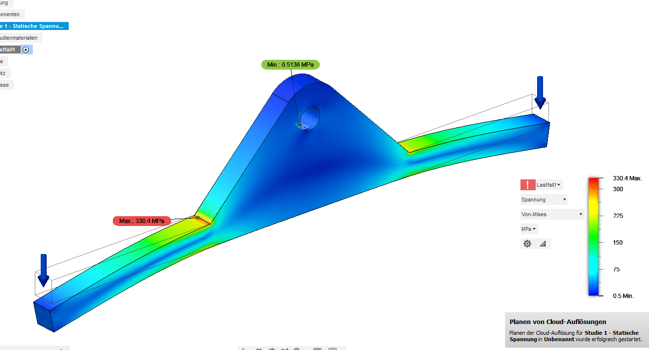

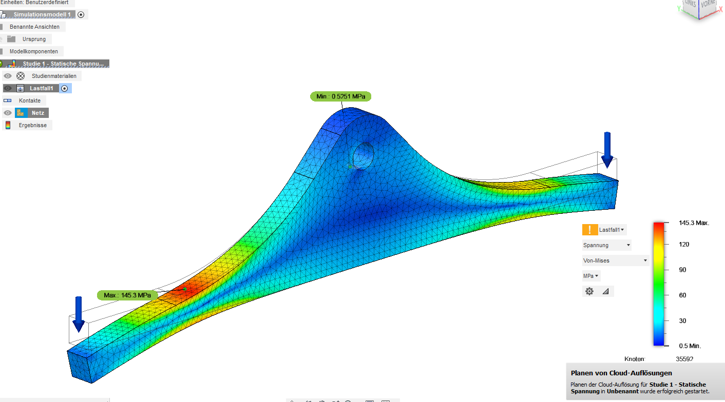

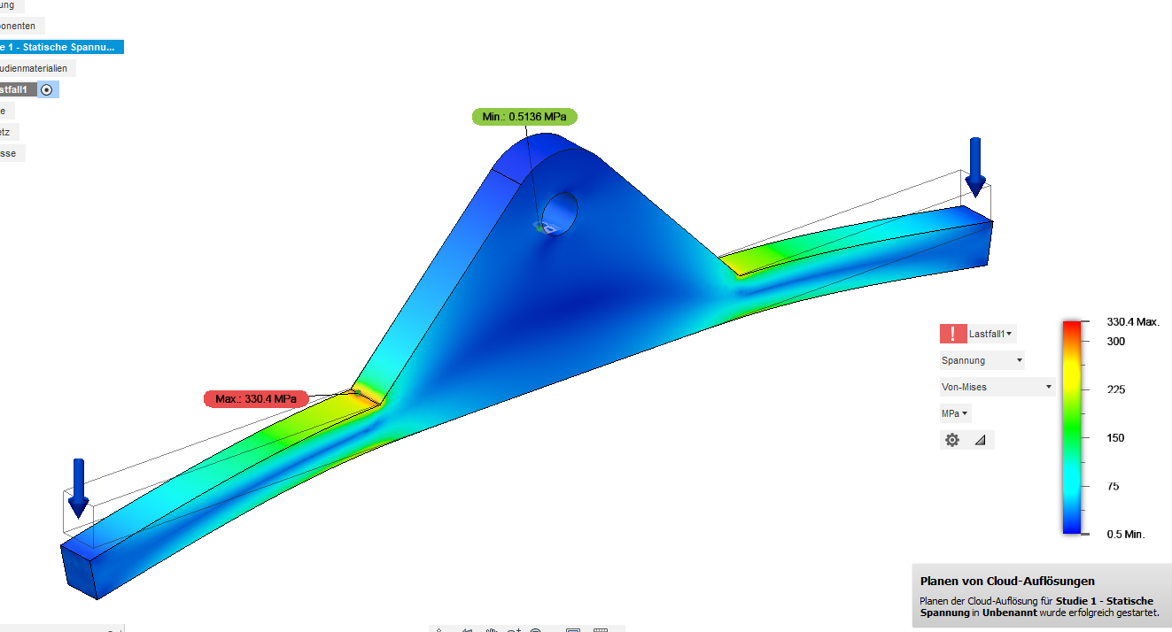

je nach dem was du mit "verformung" meinst... Stichwort Flugzeugtragfläche, Windmühlenblätter, Tieflader (Schwertransporte), Eiffelturm... dort "verformt" sich so einiges und das ist genau so gewollt und unproblematisch, wie Burkhard sagt. Problematisch sind IMHO fast immer Spannungssprünge in den Konstruktionen, die vermeidung derer ist aber oft aufwendiger zu lösen. Es werden bei den Feder-Lagerungen die vorderen Enden ja nicht umsonst abgeschrägt... nur, leider beißt sich das oft mit den einfach zu bauenden schweißkonstruktionen in der gewöhnlichen Werkstatt. Laser & Biegeteile schaffen da etwas abhilfe... aber generell verformt sich jedes Bauteil, und das schon wenn man es anders der Gravitiation aussetzt, nur kann man das mit hausmitteln kaum Messen ;).
Die Skala ist nicht angepasst... mit einer nur kleinen änderung sinkt die Spannung um mehr als die Hälfte. Nur während man das eine noch mit der Flex zurecht denkelt, wird es bei dem anderen schon komplizierter...
Und jetzt stelle man sich mal eine Schwellend-Wechselnde Belastung vor die sich an der "schon nicht mehr so sehr scharfen Kante" abarbeiten ;), und diese kanten gibt es etliche am ZR... damit die Stöße aber nicht so hart ins gebälk gehen macht es eventuell sinn konstruktionen "weicher" auszuführen...
Sorry für den kleinen oberflächlichen Ausflug... wenn es um Alu geht hatte ich hier mal was... https://european-aluminium.eu/media/129 ... cle_de.pdf Ich hatte auch was mit Alu vor, aber mich auch aus Reparatur, Montage und anderen Gründen dagegen entschieden. Stahl ist am ende doch der Feld, Wald und wiesen Werkstoff wo man ohne viele verrenkungen in jeder Traktorschmiede ergänzungen vornehmen kann.
Grüße Malte
