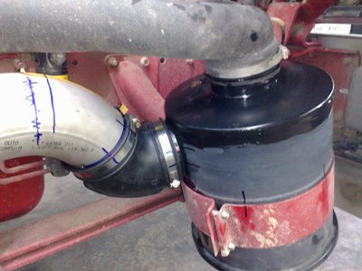

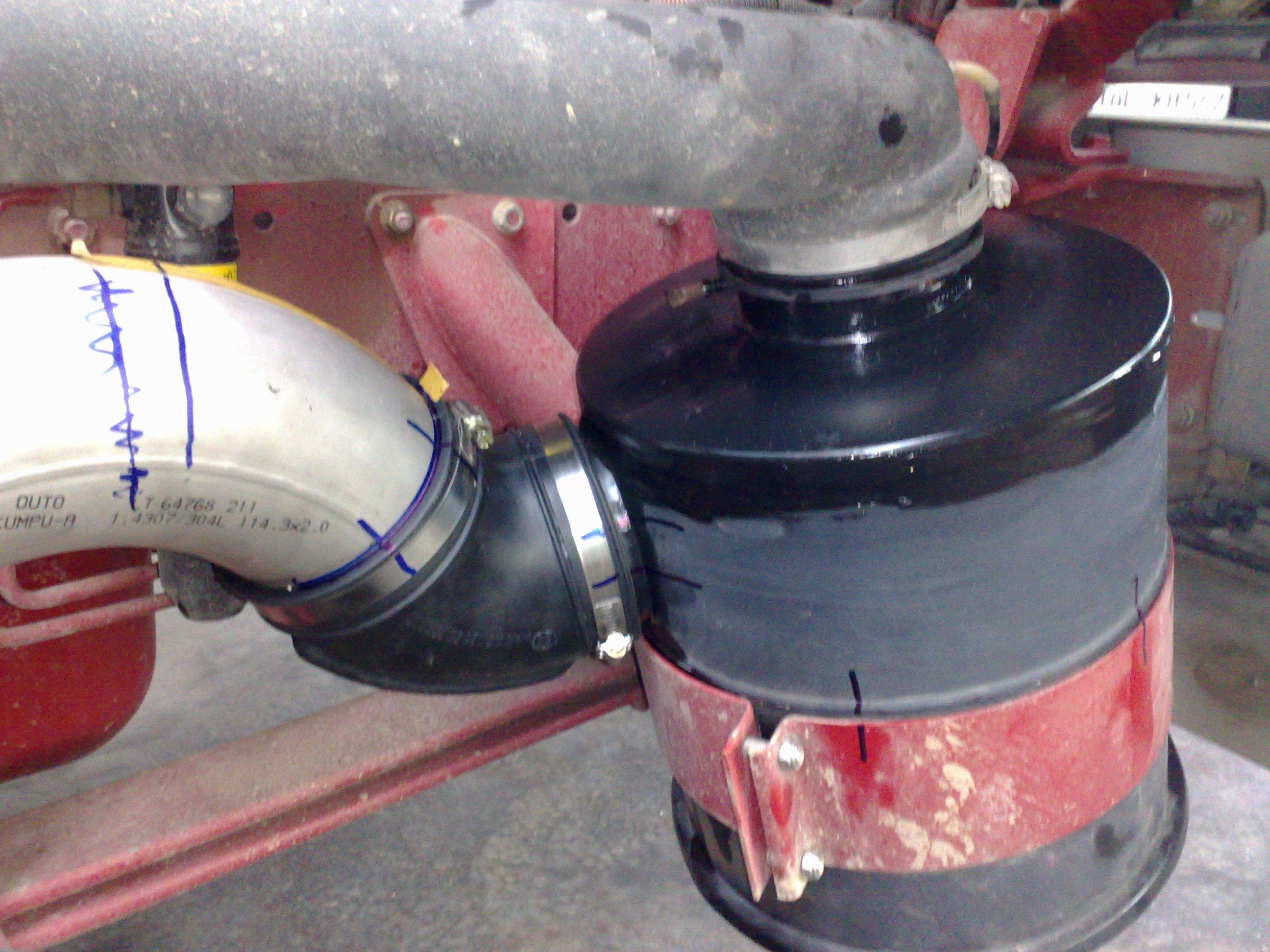

Der Motor sitzt beim Magirus schön hoch, Der Luftfilter "kastriert" ihn sozusagen. ist mir bei menem 130D9 auch aufgefallen. Wesentliche Unterschied zu Militär-IFA. Vielleicht sollte man einfach vor einer Wasserdurchfahrt das ansaugrohr oben trennen, dann kommt das Wasser nicht so leicht nach oben.

felix hat geschrieben:Hallo,
Entweder das Luftfiltergehäuse gegen ein dichtes tauschen, den Filter aufs Dach verlegen MlG,
Hallo Felix,
jetzt bewegst Du Dich in die richtige Richtung. Richtiger Luftfilter mit Zyklon, Papiereinsatz und Notpatrone an der richtgen Stelle (auf dem Dach ist mglw. auch noch verbesserungsfähig) und dann wird das schon. Du stehst doch auf Sound innen, was ist mit Beifahrerfußraum? Ein Paar schlanke Mädchenbeine passen dann doch noch daneben...
Grüße, Ingolf

#116 Beitrag von Transporter » 2011-12-05 12:25:38
Hallo Felix.
felix hat geschrieben:Entweder das Luftfiltergehäuse gegen ein dichtes tauschen, den Filter aufs Dach verlegen oder ich hatte die Idee einen Gummi-Ring aus einem Reifenschlauch geschnitten mit Schellen um die Schnittstelle zwischen Dose und Filter zu setzen.
Ähnliches denke ich mir seit beginn des Threads. Wieso muss der Luftfilterkasten dichter sein als bisher, wenn der (in Deinem Fall) doch so schön zwischen/unter Standheizung und Auspuff passen würde? Ein bißchen Rohr und Schlauch um das ganze nach vorne/hinten zu bringen und evtl. das drehen der Ansaugkrümmer sollte sich doch einrichten lassen.
Und man spart sich die Verstümmelung von Blechteilen und der (ohnehin umstrittenen) Frontlenkeroptik durch irgendwelche häßlichen sichtbaren Rohre....
Transporter.

#117 Beitrag von felix » 2011-12-05 21:00:02
Hallo Dirk,
diese Möglichkeit ist auch mir nicht entgangen. Aber so mal eben passt der Filter dort nicht hin. Außerdem würde der Ansaug dann sehr lang, da ich ihn ja auch noch irgendwie (flexibel) um die 3-pkt-Lagerung herumstricken und durchs Fahrgestell fädeln müsste. Das war schon beim Auspuff mit dem 4" Rohr nur gerade so machbar. Und ein Ansaugkanal müsste mehr Querschnitt aufweisen. Das ist noch nicht ganz vom Tisch, aber der Aufwand ist nicht zu unterschätzen und kann leicht die Abdichtung des Filters übersteigen. Da wäre es bald einfacher das Filtergehäuse umzuschweißen.
Priorität ist zur Zeit Tank und Heizung, im Februar geht es in die Ukraine.
Danach kann die Projektliste neu geschrieben werden.
