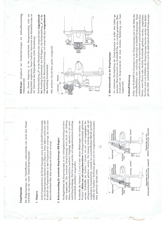

#12 Beitrag von made5 » 2008-03-13 9:57:03
hallo,
ja, die ESP hat da einen schalter, der je nach kraftstoffart umgelegt werden muss. Bei der Anleitung war da noch so ein Faltblatt dabei auf dem das alles erklärt ist. Die ESP hat demnach eine eigene, getrennte Schmierung...
Bin momentan unterwegs, aber werde nächste Woche mal versuchen das einzuscannen...
zum Thema Vmax: haben denn die Modelle mit 352 Motor dieselbe Getriebeübersetzung wie die älteren Modelle?

made5 hat geschrieben:hallo,
Wow! Kraftstoffwahlschalter an der ESP- noch nie gehört. Klasse! Ähnliches kenn ich nur von der Emma, da werden aber die Ventile mechanisch verstellt, nicht die ESP.
Die herkömmlichen ESPumpen des 321ers haben immer eigene Schmierung gehabt und einen Öleinfülstutzen; kann man aber ohne großen Aufwand umbauen auf Motorölschmierung, daher passen dann auch 352er-ESP´s.
Die Getriebe sind grundsätzlich dieselben. Aber es gibt verschiedene Bauarten. Die alten 322er (Vorgängerbezeichnung des 1113er mit OM 321) haben meines Wissens das MB-Getriebe verbaut gehabt - bei Feuerwehrmodellen synchronisiert, bei zivilen Modellen original unsynchronisiert, beim Vielstoffmotor im Modell 328 (Vorgänger des 911er, den ich nur mit 312er-Motor (im Gegensatz zum 321er!!) kenne!) aus Post- bzw. Katastrophenschutzbeständen?keine Ahnung??????????????????? Aber auch hierbei würde ich mich sehr sehr wundern, wenn da nicht die gesamte Modellpalette der Getriebe passen sollte!!!! Immerhin ist das ganze System baukastenmäßig organisiert gewesen. Ist eben nur Anpassungsarbeit. Davon profitieren wir noch heute stark.

mbmike hat geschrieben: Wow! Kraftstoffwahlschalter an der ESP- noch nie gehört. Klasse! Ähnliches kenn ich nur von der Emma, da werden aber die Ventile mechanisch verstellt, nicht die ESP. .
Welche Ventile werden bei der " Emma " verstellt ?
Bei der ESP wird die Fördermenge erhöht , um den Leistungsverlust bei Benzinbetrieb auszugleichen , habe ich selber noch nie gebraucht , weil ich in der Regel maximal 90 % Benzin fahre , und ich mit den Leistungverlust leben kann ( und zu faul war die ESP umzustellen :angel: )
mbmike
Beiträge: 2905
#18 Beitrag von mbmike » 2008-03-13 13:38:20
Hi Oli, was meinst Du?
Ich meine das Handrad im Fahrerhaus, das der Verstellung der Nockenwelle (-> Ventile) dient, wodurch sich die Kompression verstellt. Fahr mal puren Diesel und dreh dran - hinter Dir wird schlagartig Nacht!
So, meine ich den Funktionismus des M-Motors noch im Kopf zu haben - die Fördermengen-Verstellung des ESP kenne ich so nicht - daher auch mein Unverständnis ggü. einem OM 321V. Möglicherweise wirkt das Handrad "auch" auf die ESP???????

#24 Beitrag von made5 » 2008-04-07 10:28:24
So, jetzt hab ich endlich die Vielstoffpapiere beisammen und eingescannt, aber wie krieg ich die jetzt hier auf den bildschirm?

#27 Beitrag von made5 » 2008-04-09 14:03:54
So, mal probieren:
falls es zu klein ist, kann ich ja auch mal emailen...
grüße
made5

#28 Beitrag von made5 » 2008-04-09 14:05:33
war ja nicht so erfolgreich...
[/img]

#29 Beitrag von Krusty » 2008-04-09 14:11:41
Bild ;)

#30 Beitrag von AL28 » 2008-04-09 14:58:27
Ähnlich wie beim MAN 630 .
