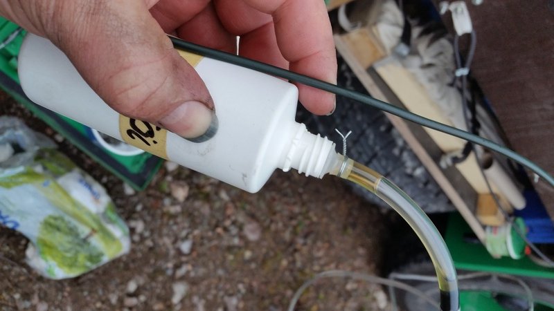

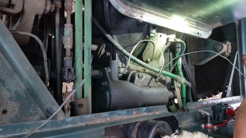

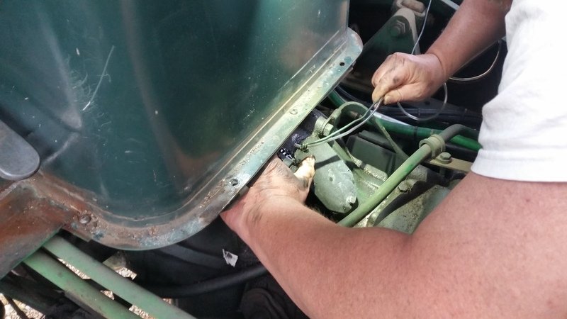

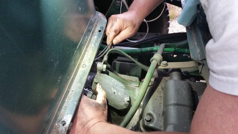

für Leute die nicht ganz so cool sind und alles im voraus wissen kann es schon mal ein ernstes Problem sein, wenn fernab, mitten in der Pampa plötzlich das Gas nicht mehr zurückgeht, der Motor nicht mehr zu dosieren und das Auto nicht mehr zu fahren ist; das Problem unbekannt und die Gegend wo es vermutlich klemmt kaum zugänglich ist ist. Deswegen habe ich das Problem hier so sachlich wie möglich beschrieben und freundlich um Hilfe gefragt. Von "reißerisch" und "garniert" kann ich hier nichts finden. Aber vielleicht gehst Du ja einfach von Dir aus. Ich muß ja nicht jeden Kommentar verstehen.
Die festgegangene Welle hatte ich schon selbst richtig diagnostiziert und auch bereits versucht sie gängig zu machen, war mir aber (mangels Zugänglichkeit und Sicht und da mir das Problem völlig unbekannt war) im Zweifel, ob die äußere Applikation von Rostlöser und Öl eine Chance hätten, das Problem zu "lösen".
Sehr geholfen haben mir daher schon einfach der Zuspruch, daß diese Verfahrensweise erfahrungsgemäß langfristig zu Ziel führen würde, besonders der Link zu einem älteren Thread zu diesem Thema den ich nicht gefunden hatte, die Tips zum Zugang auf der Fahrerseite durchs Radhaus, sowie die Bestätigung, daß man nach Bodenausbau etwas besser hinkommt, aber auch einfach das Bild vom Motorblock von hinten, so daß ich wußte, wo man hintreffen muß. VIelen Dank.

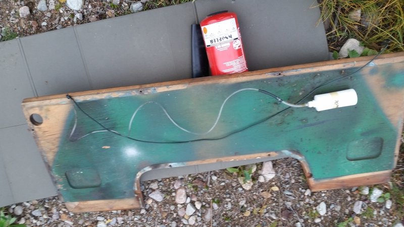

Wundermittel war schließlich die selbstgebastelte mit Draht fernlenkbare Ölspritze (Foto unten), die gefundenen und geschaffenen Zugänge und natürlich viel Geduld, Rostlöser und Motoröl. Gottseidank hatten wir viel Zeit und konnten auch einen zusätzlichen Dauerregentag ganz entspannt im Wohnmobil - in schöner Umgebung - verbringen.

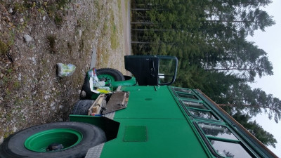

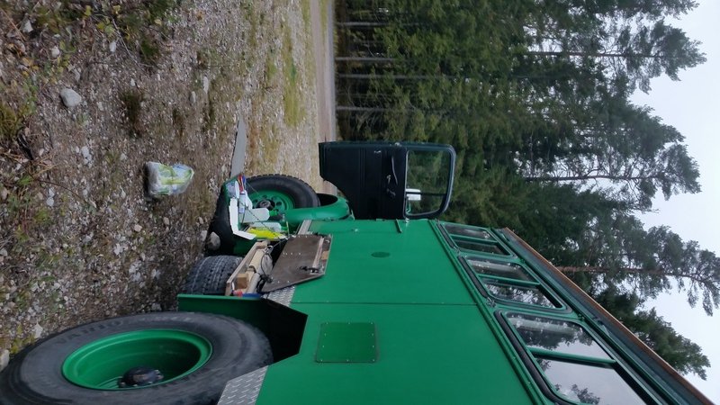

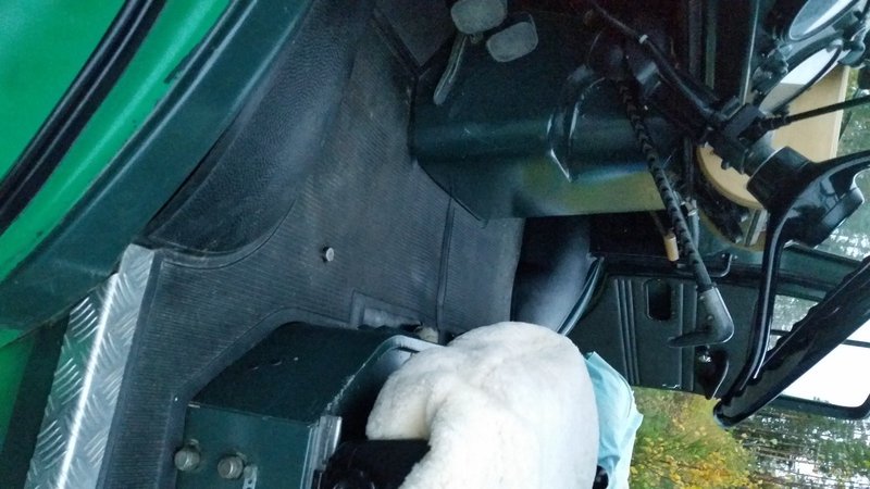

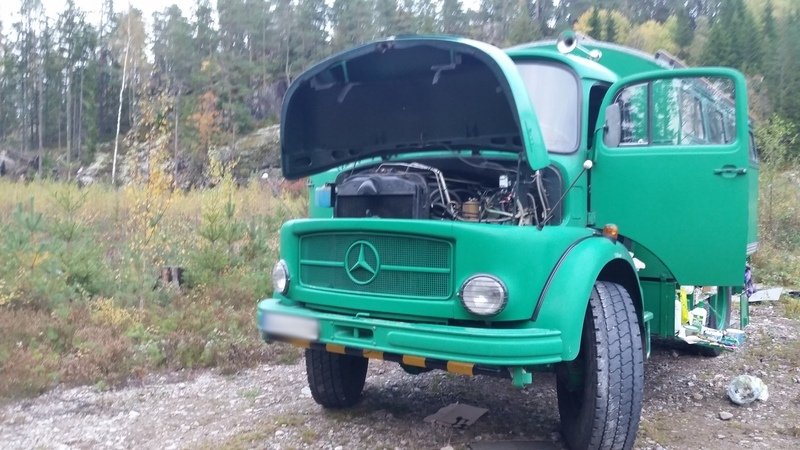

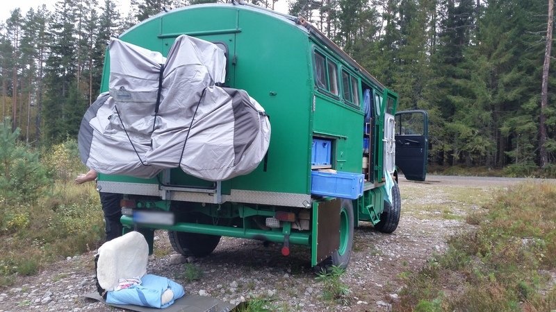

Unten noch ein paar Bilder von der Situation.

Re: Gestrandet in Schweden. Gaswelle hinterm Motor fest in MB 911B. Bitte um Hilfe
Hallo Peter!
Du solltest dringend Deine Handbremse nachstellen! Der Hebelweg ist ja schon doppelt so lang, wie er sein soll!
