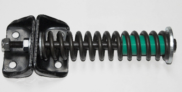

Wie vermutlich bekannt habe ich mich zu der Federlagerung "Light" entschieden und wir sind damit auf unserer Reise sehr gut klargekommen. Es gibt über die Lagerung im Wesentlichen nur positives zu Berichten. Ein- Zwei kleine Nachbesserungen wären notwendig, die aber nicht dringend sind.
Fazit nach rund 75.000 Km Reisen: Federlagerung Light - Immer wieder! Prädikat: Empfehlenswert!
Daher soll uns auch in Zukunft diese Art von Kofferlagerung unsere Reisen begleiten. Nun mein Problem mit der unterschiedlichen Rahmenbreite: 38 mm Differenz ist nicht wirklich das größte Übel, zum Glück ist der Rahmen durchgängig 902 mm breit. Meine Überlegung sieht folgendermaßen aus:

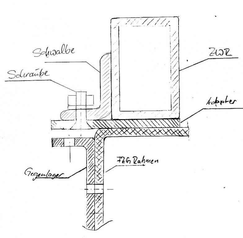

Bild Da der Zwischenrahmen fest mit der Kabine verbunden ist, kann ich diesen nicht entfernenn und gegen einen anderen austauschen.
Der Zwischenrahmen ist verzinkt und daher will ich keine konstruktive Veränderungen mittels Schweißen!
Die Überlegung ist daher ein 5 mm Blechstreifen mit der Breite von 130 mm mit einer aufgesetzten Flanke mit selbiger Materialstärke und etwa 80 - 100 mm Höhe. Dieses T würde ich über die gesamte Länge des bestehenden Hilfsrahmens als Adapter "stecken".
Die Befestigung des "Adapters" würde mit von unten eingeschweißten Schrauben an den bestehenden Fixpunkten des Zwischenrahmens geschehen. Zur Versteifung neben den Befestigungspunkten würden Knotenbleche (dunkelgrüne Dreiecke) eingeschweißt werden. Problem dass der Senkrechte Blechstreifen an den Schwalben ausgespart werden müsste!
Gleichzeitig könnte ich ggf. jeweils eine Verstärkung verdoppeln um 2 Federelemente nebeneinander zu setzen.

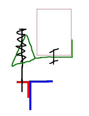

Filly
#5 Beitrag von Filly » 2010-12-12 20:25:02
Der Adapter wird wohl etwas labbrig, wenn er nur von unten an den Rahmen geschraubt werden kann. Es wäre besser, wenn man ihn auch und vor allem seitlich anschrauben könnte. Die Federn ziehen das Blech ja nach unten. Da hilft das senkrecht stehende Blech nichts, auch wenn es über die ganze Länge geht. Die Knotenbleche helfen auch nur auf der Seite, wo sie dran sind. Es wird wohl das Adapter vom Rechteckrohr des Hilfsrahmens wegziehen.
Christoph
HildeEVO
Beiträge: 3466
#6 Beitrag von HildeEVO » 2010-12-12 20:32:23
Hi Filly,
das Problem sehe ich darin, dass ich durch das Rechteckrohr ohne Verstärkungshülse keine Schrauben festziehen kann!
Würde es was bringen wenn ich auf der Innenseite auch noch ein Blech stellen würde???
Ich bin jetzt nicht der Spezialist was Metallkonstruktionen betrifft aber ich denke doch, dass die größte Belastung an der Stelle auftritt an der das waagrechte Blech über den Fahrzeugrahmen hinaussteht. Aber ich glaube, dass ich weiß was Du meinst. Ich habe da evtl. einen Denkfehler!
Grüße Chris
@ Filly: Leider konnte ich den Ersatzteilpreisen bei MB nicht widerstehen! :angel: Somit konnte ich MAN nicht treu bleiben! :blush:
Zuletzt geändert von HildeEVO am 2010-12-12 20:43:26, insgesamt 3-mal geändert.
Filly

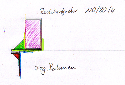

#7 Beitrag von Filly » 2010-12-12 21:09:01
Vielleicht hab ich auch den Denkfehler...
In deiner Skizze sind das blaue und rote Teil zusammen, also Fahrzeugrahmen mit Aufnahme für die Feder.
Der Hilfsrahmen mit dem Adapter sind das lila und grüne Teil.
Diese beiden Einheiten sind nur durch die Feder verbunden. Das würde beim Abheben des Fahrzugrahmens nach meinem Verständinis so aussehen:
Christoph
Zuletzt geändert von Filly am 2010-12-12 21:10:24, insgesamt 1-mal geändert.

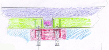

HildeEVO
Beiträge: 3466

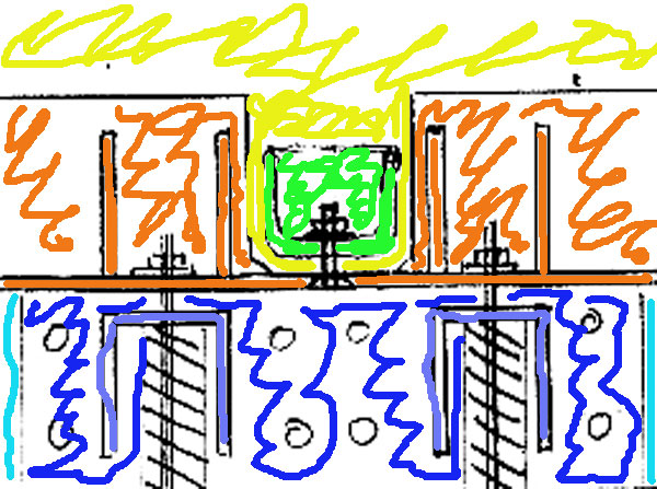

#8 Beitrag von HildeEVO » 2010-12-12 21:19:47
Hi Filly,
Die Befestigung wäre eigentlich eher in dieser Art wie der grüne Bolzen!
Nur, dass eben eine Schwalbe am Zwischenrahmen befestigt ist und das Blech von unten gegen den Zwischenrahmen zieht!
Vermutlich blickt man das jetzt gar nicht mehr!
Grün ist die Schwalbe die am Zwischenrahmen gelb befestigt ist.
Orange ist der Adapter der von unten an die Schwalbe gezogen wird. Blau ist das Gegenlager, hellblau ist der Fahrzeugrahmen.
Grüße Chris
Zuletzt geändert von HildeEVO am 2010-12-12 21:26:42, insgesamt 1-mal geändert.

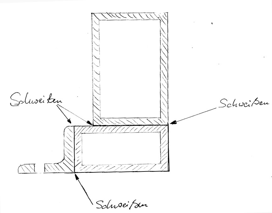

Filly
Re: Anbindung Aufbau, oder Lagerung-Light 2.0
#9 Beitrag von Filly » 2010-12-12 21:32:48
Dann hast du mich damit auf die falsche Fährte gelockt:

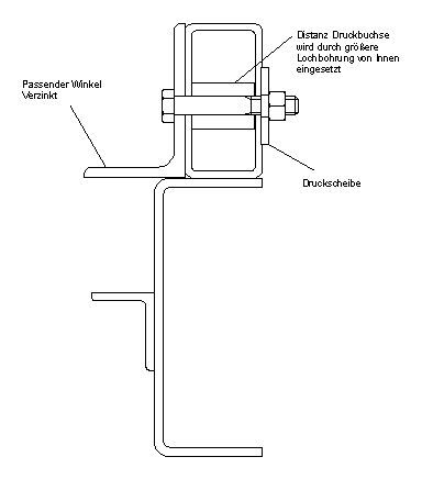

HildeEVO hat geschrieben:Die Befestigung des "Adapters" würde mit von unten eingeschweißten Schrauben an den bestehenden Fixpunkten des Zwischenrahmens geschehen.
So wie du es gezeichnet hast gehts natürlich.
Wie man die Schrauben vernünftig in das Rechteckrohr bekommt müsste man noch mal gucken.
Evtl. von der "Rückseite" ein größeres Loch reinbohren und die Schraube komplett durchstecken. Das Loch müsste nur etwas größer sein als der Schraubenkopf. Bei Zylinderkopfschrauben (Inbus) ist das nicht mal so viel.

#10 Beitrag von B.Eng. Chris » 2010-12-12 21:35:47
Das ist moderne Kunst!!!
Jetzt sagt nur nicht, dass ihr noch 10.136,35€ für eure Bilder wollt...
:lol: :lol:
:ninja:
Beiträge: 2540
Wohnort: 35768 Eisemroth
#11 Beitrag von Michael » 2010-12-12 23:33:40
HildeEVO hat geschrieben:Hi Filly,
Geiles Bild. Druck ich mir gleich mal aus für das neue Wohnzimmer.
Mal ne blöde Anmerkung, warum schraubst du nicht auf den vorhandenen Zwischenrahmen, der ja schmaler ist als der Fahrzeugrahmen, auf der ganzen Länge ein passendes Rechteckrohr drauf um den Zwischenrahmen zu verbreitern. Und dann die vorhandenen Federn wieder einsetzen.
Gruß Michael

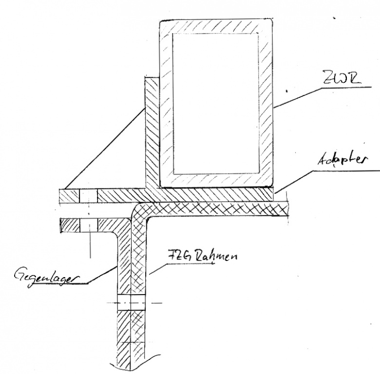

HildeEVO
Beiträge: 3466
#12 Beitrag von HildeEVO » 2010-12-12 23:45:43
Hi @ All,
ich wusste es ich hab's nicht verständlich genug erklärt!
Auch Du "Filly" hast es nicht verstanden!

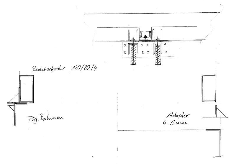

Leider habe ich keine Bilder parat um es zu dokumentieren. Ich versuche es nochmal.
An dem Zwischenrahmen sind links und rechts je 5 Schwalben befestigt. Die kann ich nicht wegmachen! Die sind so massiv verschweißt, dass es so bleiben muss! Ich würde nun den Blechstreifen der zwischen dem Fahrzeug und dem Kabinenrahmen liegen soll an die Schwalben schrauben. Der Blechstreifen wird wie ein umgedrehtes T an der Außenseite des Kabinenrahmens anliegen.
Durch die am ZWR angeschweißten Schwalben muss die Flanke die nach oben zeigt 5 x ausgespart werden. Dadurch verliert diese Stabilität und wird deswegen mit den Knoten verstärkt. Um ein Abknicken zu vermeiden.
Die Befestigung erfolgt dann durch das waagrechte Blech mit den Druckfedern in das Gegenlager.
Ich muss da nochmal kreativ werden um das zu zeichnen!
Gute Nacht! *gähn*
Grüße Chris

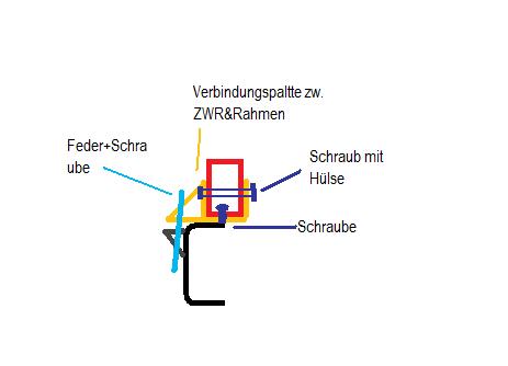

Beiträge: 4993
Wohnort: Konstanz
#16 Beitrag von rocknroll » 2010-12-13 16:50:11
Wenn ichs nun richtig verstanden haben ist das eine Problem, das der ZWR schmaler ist und du nicht ihn genau auf den breiten MB Rahmen auflegen kannst.
* Da kannst ja nur ne zwischenplatte machen so wie auf deinem ersten Bild (glaub grün) um die Auflagefläche zu verbreitern oder du machst ein weiteres Rechteckrohr auf den ZWS drauf und verbreiterst ihn so nach ausen.
Das Zweite Problem ist dann der verzinkte Rahmen und die Schwalben die dran sind. Macht man die weg, dann ist die Verzinkung hin.
Wie ist es denn nach Bild ein gelöst? Wird an die grüne Zwischenplatte dann neue Schwalben rangeschweißt?
Wo sind dann die alten Schwalben vom ZWS die verzinkt sind?
Oder sollen die neuen Schwalben um die alten Schwalten rum gehen wie ein Schuh? ( das müßte das Picasso Bild sein)
Ist das so richtig interpretiert?
Ich nehem mal Bezug auf meinen Lagerung die bis fast 5 t ausgelegt ist, aber 4P.
4 Schrauben halten seitlich am Rahmen jedes der 4p Aufnahmen.
Mein Rahmen hat ne Dicke von 12mm. Nur die Gelenke haben oben noch 2 14mm Schrauben.
Also 4 Punkte mit je 4 Schrauben a 12mm Dicke seitlich.
Jedoch hast du wohl als ZWR keine 12 mm dicke.
Selst wenn du eine Hülse machst zwischen den Wandungen hast du glaub nicht je 6mm dicke.
Jedoch sind bei dir die Kräfte wohl nicht so hoch wie bei mir.
Eine Lösung wäre es wenn du evtl von unten also vertikal auch scrauben zwischen Platte und ZWR machen könntest, es bleibt das Problem des Festschraubens. Dafür bräuchtest du wieder Löcher im Rahmen.
Mal ein Bild:
MFG CBild
Zuletzt geändert von rocknroll am 2010-12-13 16:54:46, insgesamt 1-mal geändert.

vorschlag (ähnlich dem vom ingenieur):
lege zwischen hilfsrahmen 120x80x4 und fahrzeugrahmen ein rechteckrohr 100x50x4 quer. dann ist das zwischenrohr innen mit dem hilfsrahmenrohr und außen mit dem fahrzeugrahmen bündig.
hilfsrahmen mit dem zwischenrohr verschweißen.mit einer mag-schweißung kommst du an die schweißstellen hin.
einige kurze knotenbleche an hilfsrahmen und zwischenrohr anschweißen, die verhindern, dass der querliegende steg des zwischenrohres eingedrückt wird.
anschließend am zwischenrohr neue pratzen passend zu den am fahrzeugrahmen schon vorhandenen anschweißen und fertig.
zeitaufwand ist ein samstag vormittag.
grüße
sico
HildeEVO
Beiträge: 3466
#25 Beitrag von HildeEVO » 2010-12-15 21:06:04
Hi Sico,
ist es so gemeint?
Die würde aber 2 Dinge auslösen welche ich vermeiden will:
1. Die Bauhöhe wird um 50 mm erhöht
2. Ich muss an sehr vielen Stellen den Zwischenrahmen und das Zwischrohr vom Zink befreien um sie zusammen zuschweißen!
Da meine bestehende Kabine inkl. Zwischenrahmen und Gallerie 2.470 mm Hoch ist. Kommen zum ca. 1.150 mm Hohen Fahrgestell 50 mm hinzu. dann sind wir bei 3.67 mm. Nach der Umrüstung auf 14:00 kratzen wir an den 3,75 m rum was ich vermeiden möchte!
Zuletzt geändert von HildeEVO am 2010-12-15 21:13:16, insgesamt 1-mal geändert.
HildeEVO
Beiträge: 3466
#26 Beitrag von HildeEVO » 2010-12-15 21:45:08
Ich versuch es nochmal mit hoffentlich besseren Zeichnungen, und ja ich lass die Farben aus dem Spiel! :lol:
Erklärung:
Der Adapter wird mit Hilfe der weiter oben genannten Feder auf das Gegenlager gerzogen (Bohrung 13/15 mm) Die Schraube hat M 12 oder M 14 8.8 wird 5-6 x je Seite eingesetzt!
Befestigung des Gegenlagers an bestehenden Bohrungen des Fahrzeugrahmen! Damit die Knicklast nicht zugroß wird werden links und rechts der Bohrung in der die Schaube der Feder oben raus steht Verstärkungsbleche eingeschweißt. Als Dreieck in der Zeichnung!
Der Adapter selber besteht aus einem Blechstreifen in der Länge die der gesamten Auflage des Zwischenrahmens entspricht. Materialstärke 5-10 mm (meine Frage an das geschätze Forumswissen!) Senkrecht dazu wird ein weiterer Blechstreifen aufgeschweißt dieser ist primär als Verstärkung gedacht. danach wird alles verzinkt.
Befestigung des Adapters am Zwischenrahmen erfolgt wie folgt:
Auf Höhe der bestehenden 10 Schwalben am Zwischenrahmen werden in den Adapter von unten vor dem Verzinken M 14 Schrauben eingeschweißt und der Adapter mit dem Zwischenrahmen verschraubt.
Vorteil:
1. Aufbauhöhe wird maximal um die Stärke des Adapter gesteigert 5-10 mm
2. Bestehende Zinkschicht am ZWR muss nicht aufgeschliffen werden. Das ist mir sehr wichtig!
Nun: Feuer frei!!!
Grüße Chris

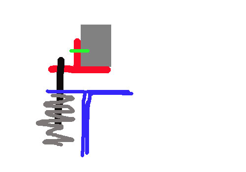

Hallo Chris
Du könntest seitlich doch einen ungleichschenkeligen Winkel
verschrauben ! ;)
so in etwa
Bad Metall
HildeEVO
Beiträge: 3466
#29 Beitrag von HildeEVO » 2010-12-16 9:01:43
Hi BM,
das war grundsätzlich auch meine Überlegung.... AAAABER!
Der Koffer wiegt 2 t und ich habe leider keine Möglichkeit diesen zum Durchbohren aufzubocken und zu bearbeiten.
Mit der Adapterlösung ist es nicht so schnell, einfach und Kostengünstig gelöst als mit dem Winkel.
Es wird aber vermutlich auf diese Lösung rauslaufen. Das ist das einfachste und das Günstigste. Die Bearbeitung ist halt für mich ein Problem!
Grüße Chris
