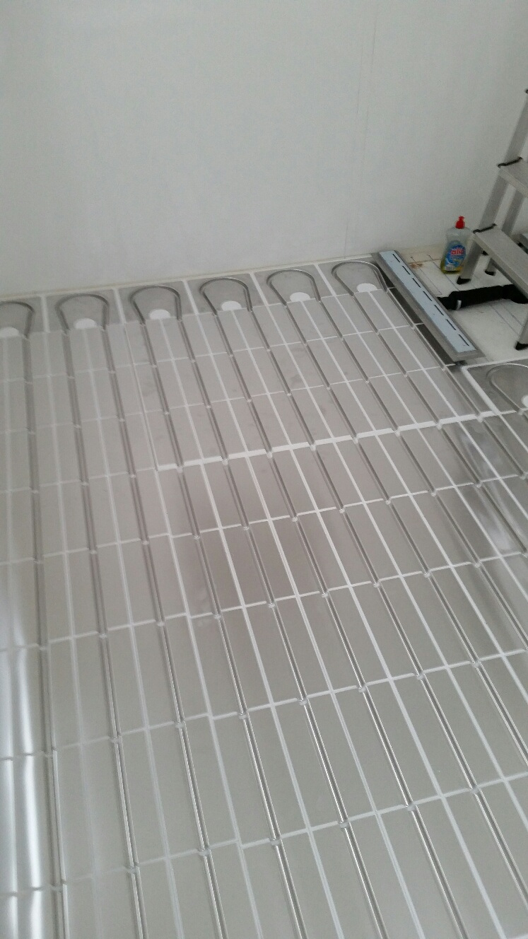

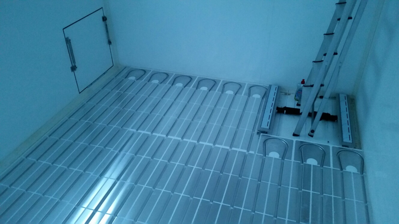

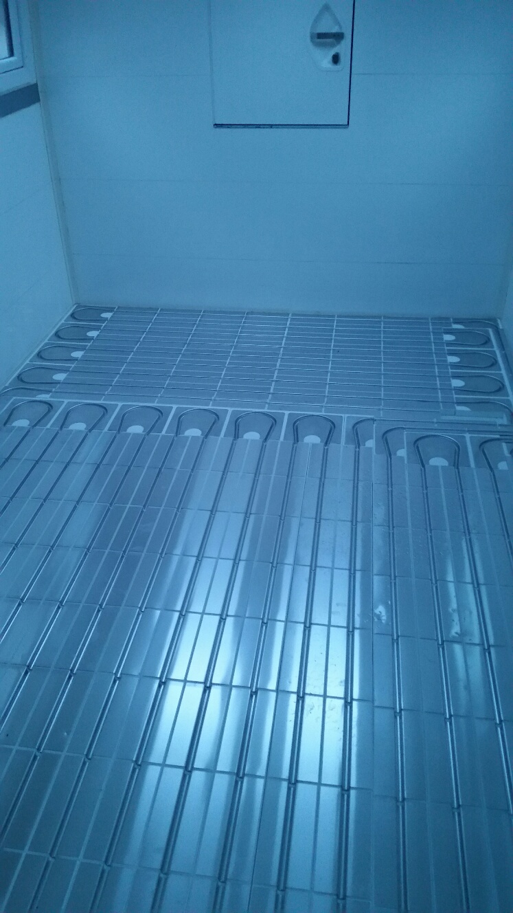

Guten Abend,

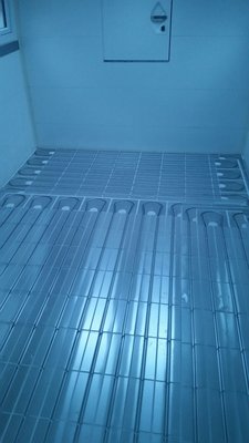

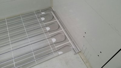

Ich habe jetzt in der neuen Kabine mal angefangen.....
anbei ein paar Bilder............
Der Aufbau sieht dann von aussen nach innen wie folgt aus:
- 20mm Aussendämmung
- 2mm GFK
- 80mm PU Dämmung mit dem Grundrahmen integriert
- 12mm Multiplex
- 2mm GFK
- 30mm Fussbodenheizung
- 3 mm Aluplatte (noch nicht verlegt)
- 10 bis 12mm Teak Vollholzbelag ( noch nicht verlegt)
Ich bekomme ca. 200m Leitung verlegt. Es wird auch Radiatoren geben.
Aber derzeit heize ich meine ähnlich grosse Kabine auch fast nur mit
Fussbodenheizung. Bei -5 Grad mit ca. 3 - 4 Stunden Laufzeit pro Tag.
Gruß Expo

Moin expo
Bei 200 m an einem Kreis würde ich mir die Pumpe noch mal ansehen.
Der Wiederstand in der Rohrleitung könnte da schon zu groß sein um einen eventuell erforderlichen Mindestumlauf sicherzustellen.

Hallo Oliver,
die 200m Leitung sind nicht an einem Kreis, sondern lediglich
die Gesamtlänge der Fussbodenheizungsrohre.
Aufgeteilt sind diese auf 4 Kreise.
Dennoch danke für den Hinweis.
Gruß expo

Guten Abend,
ich bin mir jetzt nicht sicher ob ein neuer Thread besser wäre oder nicht, aber
ich hänge meine Frage jetzt mal hier dran:
ich verlege gerade die Platten der Fussbodenheizung gemäß den Bildern.
Grundsätzlich soll man die Platten ankleben um diese zu fixieren. ich bin mir
aber erstens nicht sicher ob das nötig ist?? und des weiteren habe ich natürlich
ein kleines Problem falls ich nochmal etwas zurückbauen müßte....
Mir geht es aber hauptsächlich um die Funktion.
was meint Ihr????
Gruss Expo

#35 Beitrag von expo1 » 2018-01-28 16:08:13
Entscheidung gefallen.
Habe heute vollflächig verklebt.
Bilder folgen.
Gruss Expo

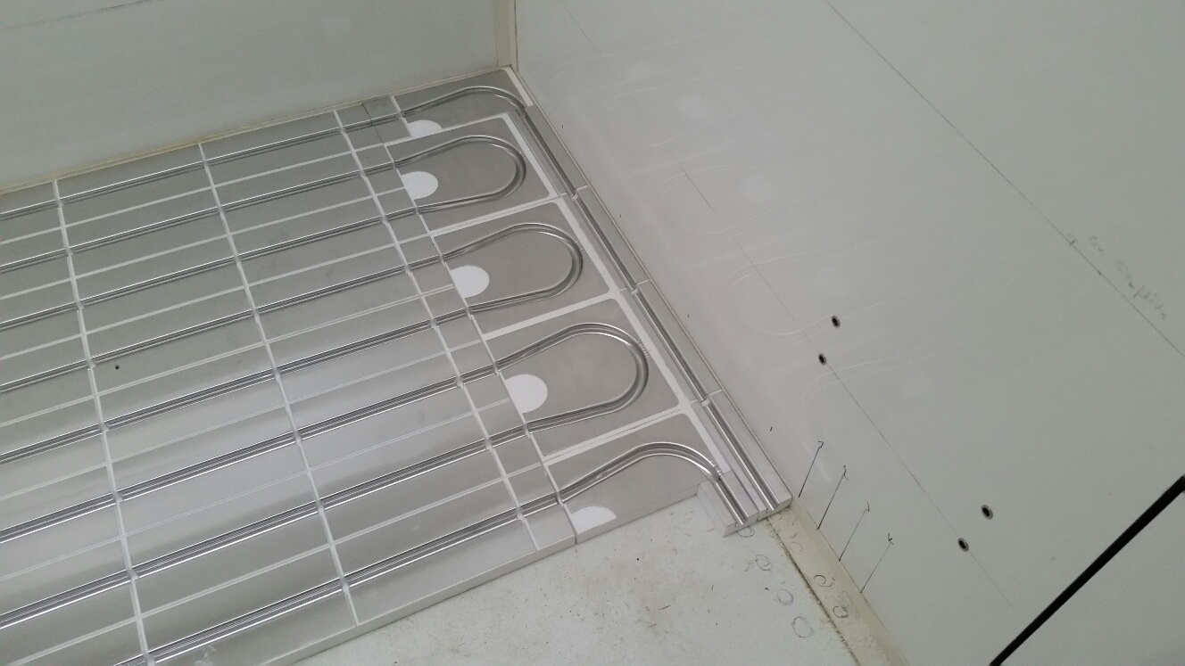

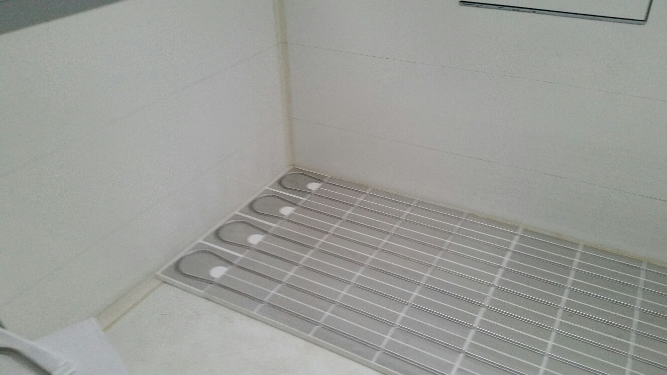

#36 Beitrag von Nannup » 2018-01-29 18:31:06

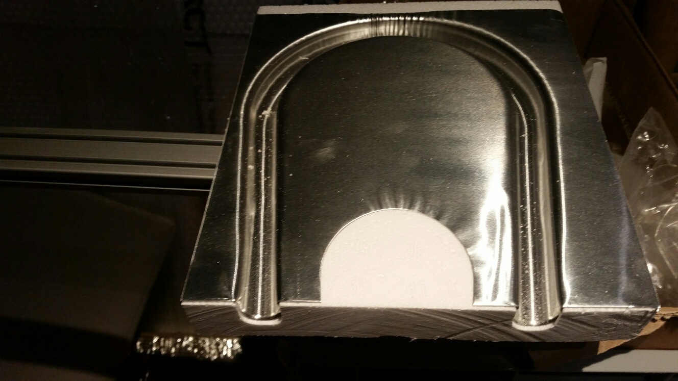

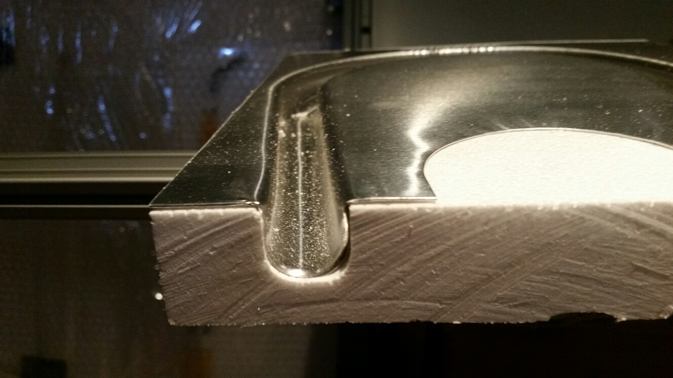

Hallo Expo,
auf deinen Fotos sind die Endstücke/Umkehrbögen auch mit Wärmeleitblechen ausgestattet, in die anschliessend die Rohre eingelegt werden. Ich habe beim Hersteller bisher aber nur Endstücke ohne Wärmeleitbleche gesehen, auf die dann nach Verlegung der Rohre Alu-Bleche aufgeklebt werden können.
Sind deine Endstücke "Eigenbau" oder gibt's die irgendwo so ?
Danke und Grüsse,
Ralf

Hallo Expo,
schon klar. Genau dort gibt es aber besagte Umlenkbögen mit bereits montierten Wärmeleitblechen (somit UNTER den Rohren) scheinbar nicht. Daher meine Frage...
Grüsse,
Ralf

#39 Beitrag von expo1 » 2018-02-02 18:43:00
Guten Abend,
ich habe folgende Teile dort gekauft:
Gruß expo

Hallo Expo,
na da schau her... Dann gibt es diese Bögen dort scheinbar doch... Alles klar...
Danke für die Info,
Ralf
