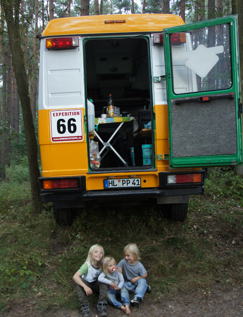

neulich, beim AMR, standesgemäß eingeparkt :-)
Gruß Udo

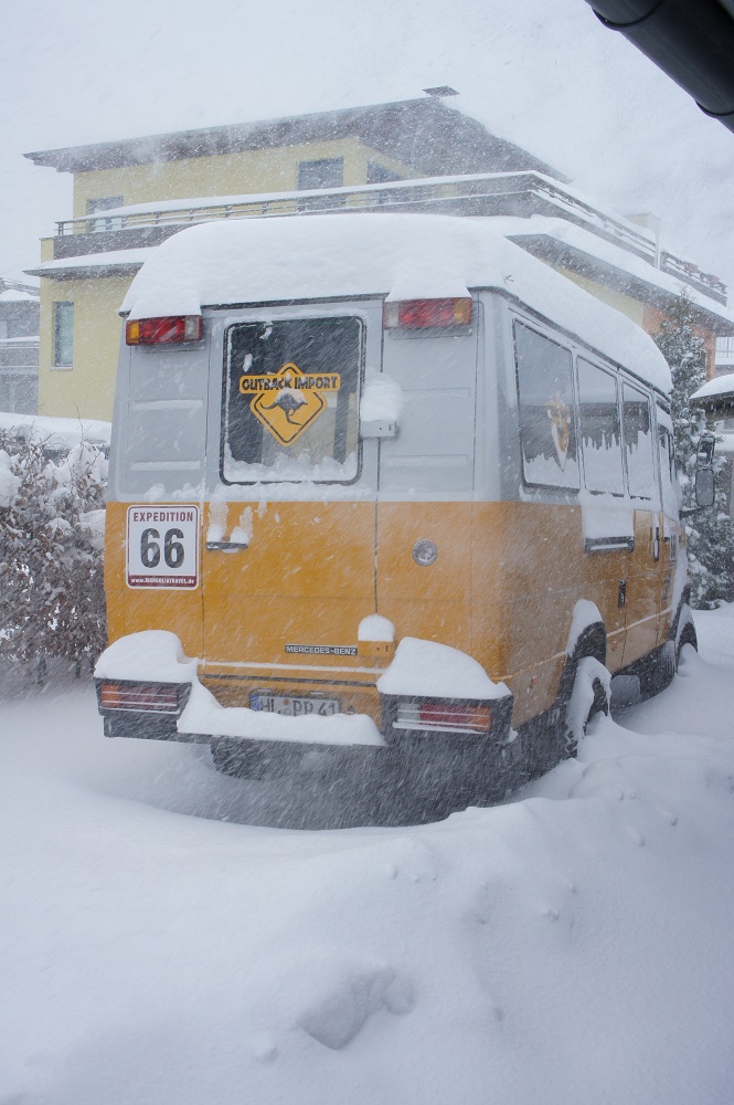

@Udo, ja, das war sehr schön, wenngleich ich mir vorwerfen lassen musste, die Badesachen vergessen zu haben... :mellow:
Im gleichen Motiv sieht man auch unseren professionellen Vagabunden-Ausbau....

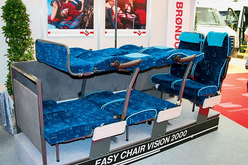

Schlafgelegenheiten haben uns schon so manche Kopfschmerzen bereitet. Wie man es auch puzzled, es beleibt ein Kompromiss.

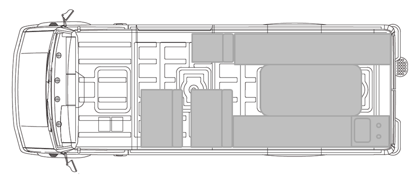

Ich werde bei Gelegenheit mal ein kleine Zeichnung hochladen, aber es wird wahrscheinlich darauf hinaus laufen, dass wir im hinteren Teil Staubänke mit versenkbaren Tisch zu einer Liegefläche von 2,50 auf 1,90 formen können, ein Maggiolina hinten auf dem Dach montieren mit Zugang von innen (hat noch jemand zufällig....) und zwei der Doppelsitze in ein Etagenbett verwandeln können.
Für letzteres gibt es von der dänischen Firma Brøndum Seats eine ganz nette Lösung, von denen wir ein Angebot für gebrauchte Sitze bekommen haben. Siehe Bild für Funktion...
Wie eingangs beschrieben, müssen wir auch pragmatisch sein, weil sich die Anforderungen mit dem Wachsen der Kinder ohnehin ständig ändern.

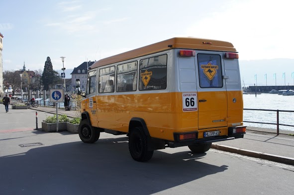

manchmal...... wenn die Sonne im richtigen Winkel auf das Blech fällt.....
sieht man noch die Spuren der alten Mongolei-Aufkleber. Da bekommt man dann direkt Fernweh.... :huh:

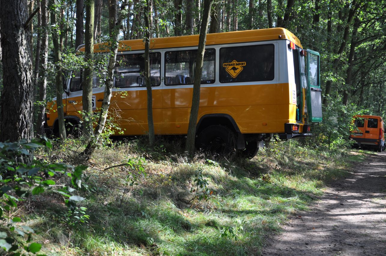

was ist denn da hinten eigentlich für ne Bereifung drauf, und welche Felgen ?
Gruss Wim

das war der angesprochene, grobe Entwurf

zu Eurem groben Entwurf ein grober Denkansatz:
derzeit sehe ich als Stauraum nur 2 Bänke. Gerade mit 7 Personen kann ich mir jedoch vorstellen, dass Ihr auf Teufel komm raus jede Möglichkeit nutzen solltet um Stauraum zu generieren. Keine Ahnung, wie Ihr das geplant habt, aber im vorliegenden Fall würde ich die Bänke also so hoch wie möglich machen und nur so breit wie nötig, damit neben der Bank evtl. noch ein Deckenhoher Schrank reinpasst. Die gerne gewählte Variante, die Sitzgruppe auf ein Podest zu bauen, dürfte aufgrund der Länge der Sitzgruppe schwierig werden (aber nicht unmöglich - evtl. könnte man einen Schwerlastauszug in Richtung Hecktüre machen? - auch wenn die leider ziemlich schmal ist)
Nur meine Meinung - aber nach meiner ersten Reiseerfahrung mit meinem Vario (ohne 7 Personen) geht die 2. Stufe meines Ausbaus nun in Richtung "Stauraumerweiterung".
Markus

Die Bänke werden zirka 50 Zentimeter tief und 49 Zentimeter hoch. Bei einer Länge von 2,5 Meter kommt da schon mal einiges an Stauraum zusammen. Oberhalb der Fenster wollen wir dann Staufächer über die gesamte Länge einbauen. Achim kennt die Ablage vermutlich noch von vorher. Das war ein sehr simples Konstrukt, das keine Klappen hatte, sondern offen und nur mit einem Netz gesichert.
Auf den Probe-Touren hat sich das eigentlich ganz gut bewährt, weil man sehr einfach an die Sachen kommt und von außen bereits sieht, wo das Gesuchte ist. Zwar spielt sich so etwas wie eine Bord-Routine ein, trotzdem verstecken mehr Leute Dinge, als man aufräumen kann.. :)
Der hintere Eingang eignet sich wunderbar zum Ein- und Aussteigen. Ein Podest wäre in der Tat schwierig im Handling und würde den Durchgang erschweren.
Das mit dem Schrank hatte ich nicht ganz verstanden. Meintest Du auf der Linie der Bank? Wie hast Du es denn bei Dir gelöst (bzw wirst es lösen)?
hg, Holger

Hallo Holger,
meine Angaben passen natürlich nur, wenn ich Deine Zeichnung richtig verstanden habe, aber gegenüber der Spüle(?), also auf der hinteren, rechten Seite, könnte ich mir gut einen hohen Schrank vorstellen (evtl. als Garderobe?)
Mein Ausbau ist leider komplett anders und ich habe auch - bis auf eine Ausnahme, von Oberschränken abgesehen. Die Befestigung ist mir zu kompliziert und ich verfahre nach dem Motto: was ich unten verstaue, kann nicht runterfliegen - gut für den Schwerpunkt ist es außerdem. Zusätzlicher Stauraum wird bei mir vor allem durch die Neukonstruktion und Höherlegung der Sitzgruppe entstehen. Bei Euch würde mir noch folgendes einfallen:
Die Sitzgruppe höher legen (natürlich mit Trittstufen am Eingang) und den Zusätzlichen Stauraum durch Klappen im Boden nutzen - jedes Kind bekommt eine Klappe, Getränkekisten haben da auch noch Platz und in den unzugänglichen Teil (direkt unter den Tisch) kommt der Wassertank und evtl. die Heizung.
Bei mir ist die Spüle auch direkt neben der (Schiebe-)Tür und da man den Wasserhahn ausziehen kann, ist er gleichzeitig die Außendusche.
Nur als Idee...

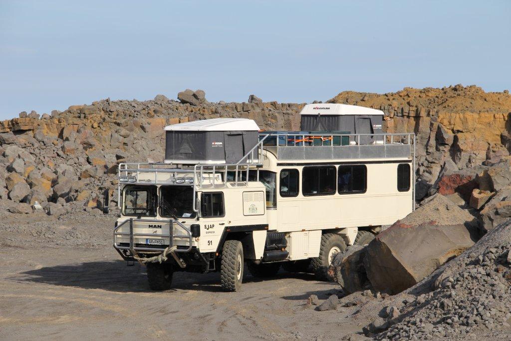

ein GruKW mit Allradantrieb, ich brech ab. Bin mal gespannt wie Du das Platzproblem gelöst bringst mit de mittleren Radstand. Ich hab einen 814er mit langem Radstand und bau ihn für 3 Personen plus Hund aus. Das wird schon beengt, nicht eng aber auch kein Platz zum drin tanzen. Gut, ob unser Bett heckseitig unbedingt 1,9x1,9m hätte werden müsen ist was anderes......
Gruß aus Baden
