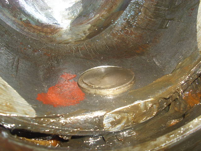

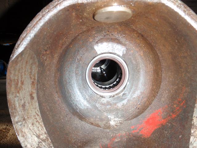

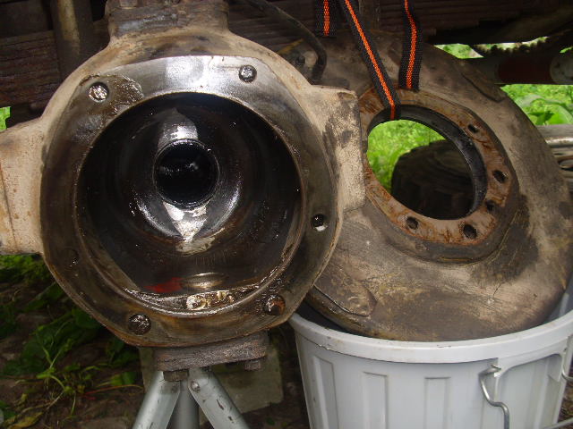

#23 Beitrag von joern » 2010-06-12 15:17:58
So, Winterpause ist ja nun vorbei, Fehlersuche geht weiter.
Wie vermutet, kommt das Knacken von vorne rechts, einmal pro Radumdrehung. Mal die Doppelgelenkwelle ausgebaut und das reichlich vorhandene Fett entfernt, ergibt sich dieses Bild:
Auf 11 und 7 Uhr sieht man Schleifspuren (aber nicht so krass, wie auf dem Foto) Die können nicht original sein, weil da Grat dran ist, der ein glattes Herausziehen des dahinterliegenden Nadellagers erschweren würde.
An der Gelenkwelle gibt es zwei Erhebungen, die für das Reiben verantwortlich sein könnten, Schleifspuren sind dort aber nicht zu erkennen.
Mein Laienauge erkennt noch an der Buchse des unteren Achsschenkelbolzens, das die Buchse nicht vernünftig sitzt und etwas eingerissen ist. Vor 30 Jahren mal falsch eingepasst worden oder durch Schlag auf die Achse entstanden?? Der Achsschenkelbolzen selbst hat nur minimale Riefen, finde ich jetzt nicht so dramatisch.
Was ist nun verantwortlich für das Schleifen/Knacken und wie stelle ich es ab?
Spricht was dagegen, mit der gezogenen Gelenkwelle einmal um den Block (oder zur nächsten Werkstatt) zu fahren?
Danke für sachdienliche Hinweise
Jörn

#24 Beitrag von Veit M » 2010-06-12 15:50:50
Irgend was krumm so daß da ein Lager wackelt oder so?
Evtl. ist ja mal jemand irgendwo drübergerumpelt und hat dabei was verbogen. Ein falsch eingepreßtes Lager könnte auch wackeln, macht dann mind. einen Klack pro Umdrehung. Nur so ein paar Spekulationen meinerseits.
Wenn es erst ab einer gewissen Temperatur auftritt kann es sein daß es dann erst loose wird wegen unterschidlicher thermischer Ausdehnung.
Ciao
Veit

#25 Beitrag von joern » 2010-06-12 16:05:59
Hallo Veit,
das mit dem Warmfahren ist nicht (mehr) so, es knackt sofort.
Den "Knackpunkt" meine ich ja gefunden zu haben (Gelenkwelle an Tragrohr). Das Knacken tritt nicht beim aufgebockten Fzg am drehenden Rad auf, da muss Belastung drauf.
Durch diverse Schlaglöcher bin ich gerade mit der rechten Seite des öfteren gerumpelt. Die Kegelrollenlager sind gewechselt (die Nadellager nicht)

#26 Beitrag von lunschi » 2010-06-12 18:25:18
Hallo Jörn,
...mal meine Gedanken zu Deinen Bildern/Beschreibungen:
1. Laut Schnittzeichnung im WHB könnte das Gelenk da hinten am Lager gar nicht anlaufen - müsste lange vorher an anderen Stellen weiter außen anecken. Keine Ahnung woher die Spuren kommen - vielleicht wurde da mal mehr oder weniger fachgerecht das Lager getauscht?
2. Die Doppelgelenkwelle ist außen an der Radnabe über den Mitnehmerflansch axial geführt. Ist da mal was auseinander gewesen/nachgedreht/geändert worden?
3. Sind die beiden Nadellager (eins im Achschenkel, eins im Tragrohr) noch i. O. und spielfrei?
4. Sind die Kreuzgelenke im Doppelgelenk wirklich noch gut, vor allem ohne Axialspiel?
Viel Glück bei der Fehlersuche...

#27 Beitrag von joern » 2010-06-13 7:23:13
Hallo Kai,
die beiden Nadellager scheinen auf den ersten Blick okay, auch das Doppelgelenk sieht mir gut aus.
Am Mitnehmerflansch war mal der Seegering (o.ä.) zerbröselt, wurde ersetzt, aber nicht mit Originalteil.
Meine Idee ist, erstmal einfach eine grosse Unterlegscheibe zwischen Mitnehmerflansch und der grossen Bundmutter zu setzen.
Damit sollte die Doppelgelenkwelle 1-2mm nach aussen kommen.
roman-911
Beiträge: 5204
#28 Beitrag von roman-911 » 2010-06-13 21:29:15
hallo Jörn,
deine schleifspuren scheinen mir bearbeitungsspuren zu sein.
schaut bei mir genauso aus...nur etwas rostiger... läuft aber wunderbar.
hast Du denn abrieb gefunden ?
ich würde es mit achschenkelbolzen bzw. buchse erneuern probieren.
viel erfolg
roman

#29 Beitrag von lunschi » 2010-06-13 22:16:56
joern hat geschrieben:Meine Idee ist, erstmal einfach eine grosse Unterlegscheibe zwischen Mitnehmerflansch und der grossen Bundmutter zu setzen.
Hallo Jörn,
das wird nicht funktionieren. Die Welle wird ja mit der Mutter innen gegen den Mitnehmer gezogen, das ist der Anschlag. Ob da außen noch Scheiben untergelegt werden oder nicht, ist egal. Ich würde tatsächlich mal alles wieder zusammenbauen und nur den Mitnehmer außen weglassen, so das sich die Doppelgelenkwelle nicht mehr mitdreht. Und dann noch mal nach Knacken lauschen... Von den Symptomen her würde ich vermuten, das dass Doppelgelenk doch einen Knacks hat. Hast Du das Gelenk denn mal zerlegt (man kann die beiden Gelenke trennen)?
Viel Glück bei der Suche...
Gruss,
Kai
Zuletzt geändert von lunschi am 2010-06-13 22:17:24, insgesamt 1-mal geändert.

#30 Beitrag von joern » 2010-06-14 21:27:57
Ja das mit der Scheibe ist Blödsinn, geht nicht.
Ich habe die Gelenkwelle ausgebaut: knackt beim Fahren immer noch. Die Schleifspuren haben also doch nichts damit zu tun.
Gelenkwelle wieder eingebaut und Bremstrommeln inkl. der Radlager mal mit Seitenwechsel wieder eingebaut: siehe da, auch das Knacken hat die Seiten gewechselt.
Komisch ist aber, dass das Radlager (und Bremsbeläge und RBZ) vor ca 1000km gewechselt wurden und es davor auch schon geknackt hat.
Muss der äussere Ring des Radlagers eigentlich eingeklebt werden?
