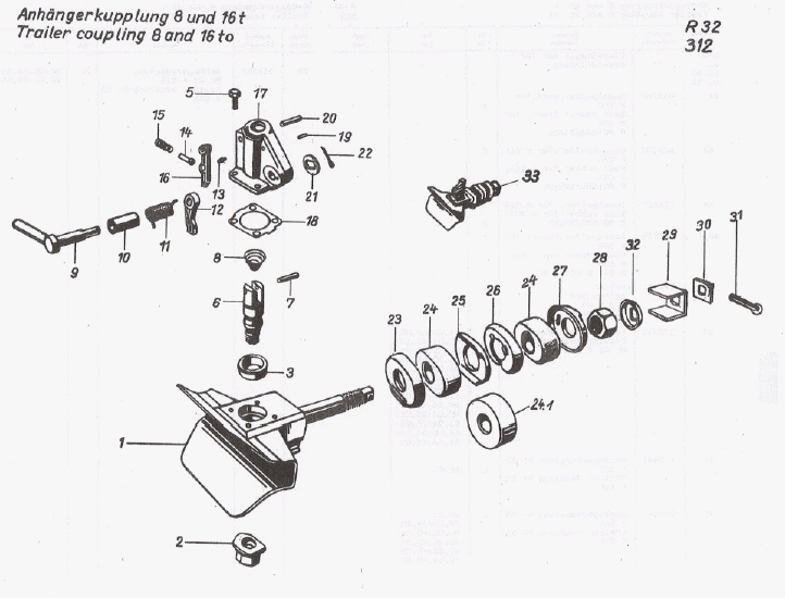

Hängerkupplung BK 63 . A108 -->Welche Anhängelast?
Dieselsurfer
Beiträge: 2252
Wohnort: Leipzig
#1 Beitrag von Dieselsurfer » 2007-12-04 16:21:07
hi,
ich hab ne alte Zonenkupplung aufgetan und überlege, die an meinen LAF710 zu bauen, da die derzeitige mit 6t ein bissel klein ist. Die Bezeichnung der "neuen" Kupplung lautet BK 63 in der Größe A 108 nach TGL 5048. Hergestellt 1975 im Fahrzeugwerk Waltershausen. Hat wer eine Ahnung, wie die technischen Daten dieser Kupplung sind? Oder wo man nachgucken kann? Google hat mir da bisher nicht weitergeholfen.. :wack: :wack:
bis denne, sewan

Die BK 63 108 hat 8to.
Dieselsurfer
Beiträge: 2252
Wohnort: Leipzig
#6 Beitrag von Dieselsurfer » 2007-12-04 18:19:13
hi, ok danke. 8 tonnen is nich üppig, aber geht ja grade so...
übrigens: die haltemutter (teil #28) sieht in der skizzen so niedlich aus - is in realität eigentlich mit nem ca. 66er schlüssel beizukommen :ninja:

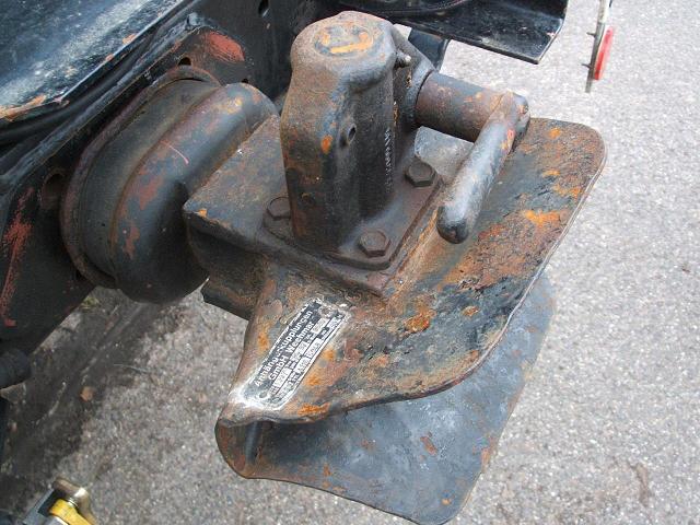

#23 Beitrag von Christian H » 2007-12-06 0:18:53
Hier ein Bild
Allerdings die etwas größere Version A116
( trotzdem nur 50kg Stützlast )
Befestigung mit Zentralmutter an Hecktraverse
Wenn ich wollte .....
