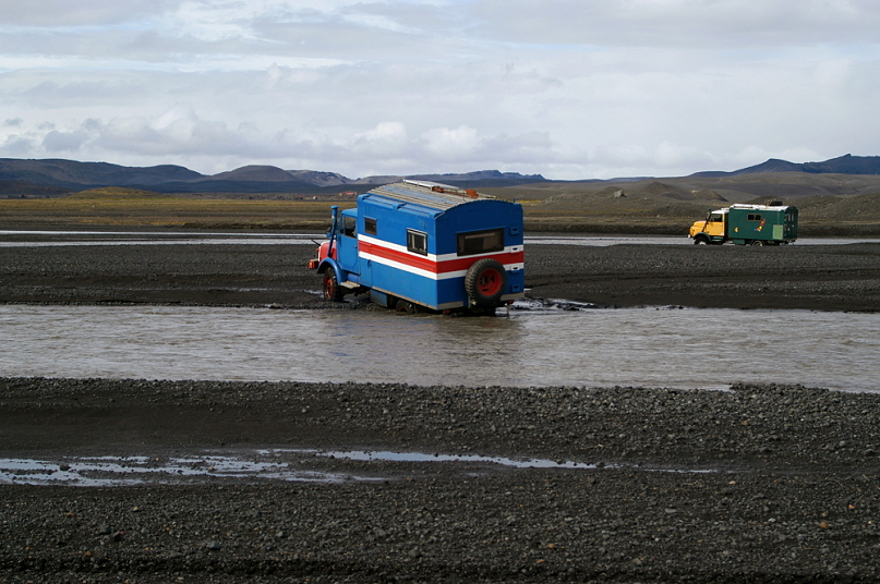

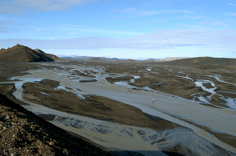

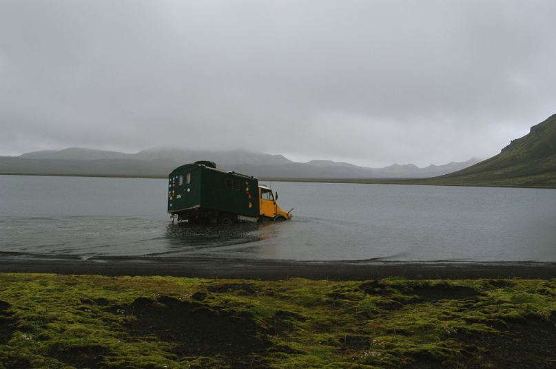

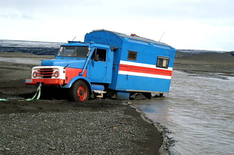

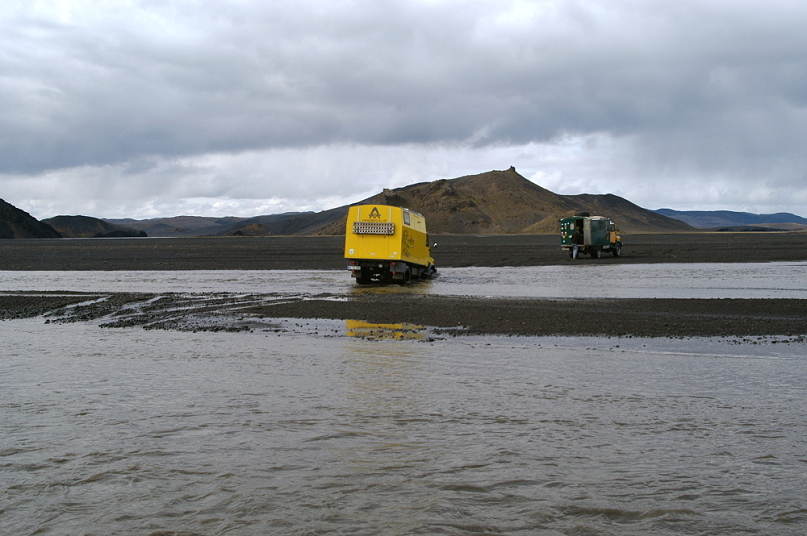

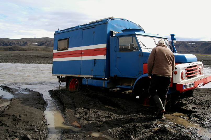

Die Tungnaá-Tour von Landmannlaugar startend bie zum Ziel in Jökulheimar.
Teil II

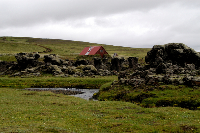

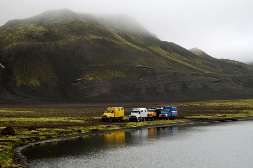

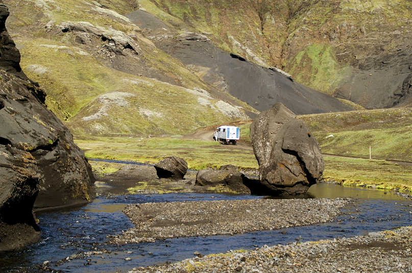

Tungnaá, Teil I

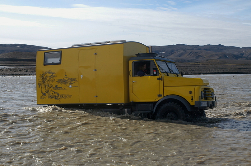

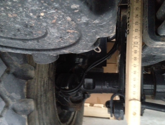

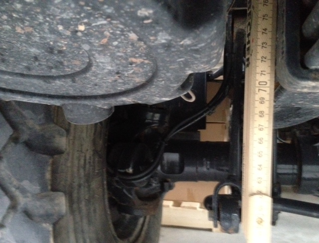

Ich war heute mal an meinem Auto und habe ein bisschen gemessen und geschaut... :cool:
Der UK-LuFi liegt auf ca. 70 cm...Der LuFi-Ansaugstutzen auf ca. 90 cm...
Achs- und Getriebeentlüftungen sind alle schon werksseitig bis zum Rahmen hochgezogen...
Damit ist die Wattiefe von 80 cm schon mal kein Problem mehr und lässt mich mal ganz entspannt von Island träumen... :wub:
...UK-LuFi ca. ca. 70 cm...
Du hast schon Mut etwas, Schwallwasser und die 10 cm Differenz sind dahin :ninja:

Schau dir mal den Bericht von Felix an
Deine 10 cm Luft, sind eher als gering einzustufen.
Vor allem weil bei den Deutzen die Luftansaugung, etwas subotimal positioniert ist.
Gruß Michael
Oder absolut desaströs.

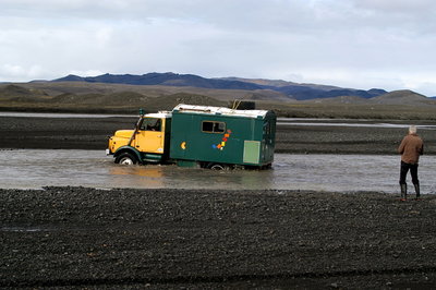

#49 Beitrag von landwerk » 2015-03-01 15:18:02

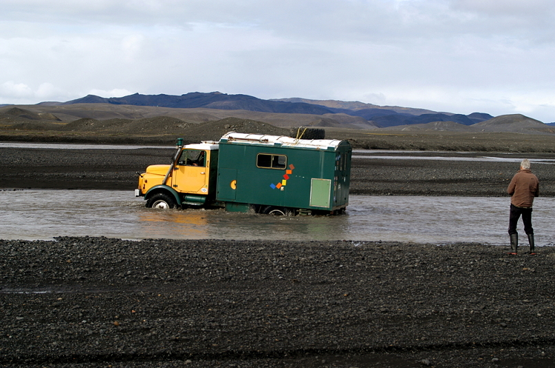

Je nach dem wie steil die Einfahrt in das Wasser ist , staut sich das Wasser vor dem Fahrzeug.
Was an der Seite Fluss aufwärts fast bis zum Koffer schwappt is auf der anderen Fahrzeugugseite grad mal bis zur Radmitte tief.
Deswegen sehen die Unimog Furt Bilder so spektakulär aus.
Von der anderen Seite Fotografiert würde das vermutlich lang nicht so spektakulär aussehen.
Wenn du 80 cm tiefe Flüsse durchfahren willst, empfehle ich dir alles auf so 1,5 hochzulegen.
Im Sommer 2012 waren die 2 m Ansaughöhe auf Island knapp.
peter

landwerk hat geschrieben:Moin,
Ist ja schon fast ein Fall für Blohm&Voss.....
Wir haben vor Jahren einen Lada Niva auf Island gemietet. Der hat 650mm Wattiefe.
Und es ging sehr viel. Manchmal mit Muffensausen. Und im groben Zweifel läßt man es eben.
Der L27 hat, glaube ich lt. Spez. 700mm. Was auch bedenken sollte ist der feine Sand und geflutete Staukästen :motz:
Gruß Peter

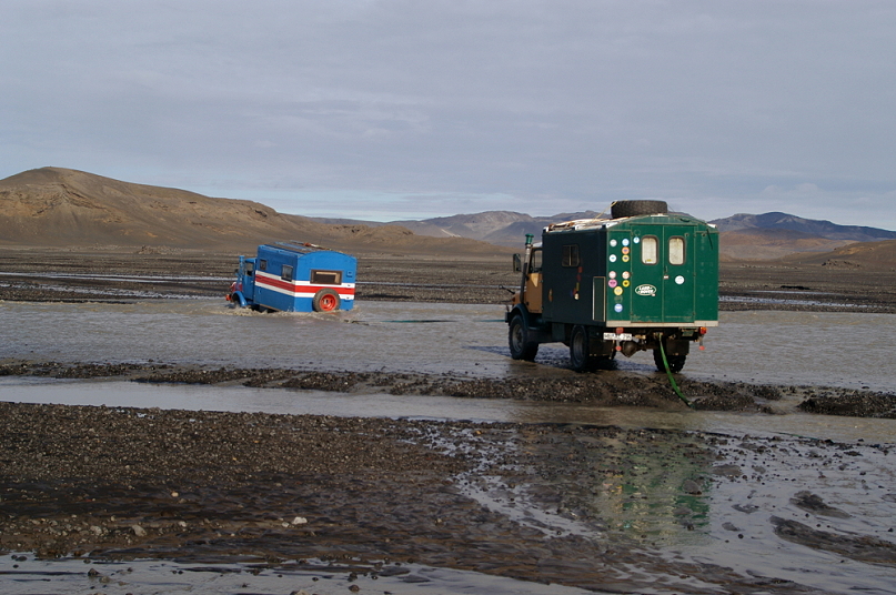

#54 Beitrag von landwerk » 2015-03-01 22:51:41
Moin Jungs,

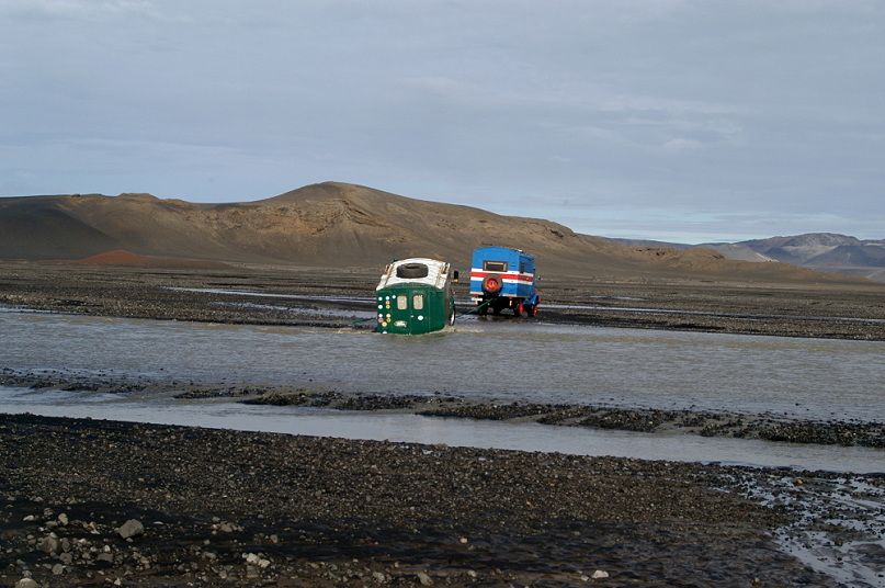

Ihr schreibt immer von langsam fahren und Rückwärtsgang und zu tief.
Manchmal, wenn ihr in einem Fluss seid, geht das nicht.
Dann kann man nicht mehr Rückwärtsfahren und auch nicht langsam weiterfahren weil man dann stecken bleibt.
Wenn zusätzlich an der jenseitigen Ufernähe des Flusses eine Rinne ausgespült ist, die man vorher nicht hat sehen können ist es ratzfatz geschehen.
So etwas kann man nicht immer planen auch wenn man es gerne planen möchte.
Glaubt mir....... :angel:
landwerk
Beiträge: 3282
Re: Böschungswinkel, Rampenwinkel, Watfähigkeit, Kippwinkel
#55 Beitrag von landwerk » 2015-03-01 22:56:59
Ich zitier mich mal selber:
http://www.allrad-lkw-gemeinschaft.de/p ... a+fussraum
Das einzig extreme auf dieser Reise, aber auch da lag das Abenteuer wieder beim Fahrer, war das queren der Krossa ca. 20 m neben der eigentlichen Furt.
Da wurde mir auch die Bedeutung der Hinweise auf den Warnschilder : "Tire Tracks dont tell the entire Story" schlagartig noch klarer.
Unmittelbar vorher muss da offensichtlich schon mal irgend jemand durchgefahren sein. die Ein- und Ausfahrspuren waren noch frisch und nass im Kies gut zu sehen .
Da bin dann " einfach " hinterher gefahren. Schwups, stand uns das Wasser schon ein wenig im Fußraum des 130er ( nicht im Tritt, sondern da, wo die Füße während er Fahrt ruhen).
" Uii " , dachte ich mir, "fahr mal lieber wieder rückwärts raus und furte an einer anderen Stelle. Nicht das das hier noch tiefer wird und der Schnorchel Wasser saugt."
Aber das ging nur unvollständig. Das Auto begann sich auch schon dezent Flussabwärts zu neigen und versetzte sich leicht mit der Strömung.
Letzte Chance : Sperren rein und wieder vorwärts versuchen ! Das ging dann auch ganz gut und wir erreichten unbeschadet das andere Ufer.
Bitte seht mir nach, das ich in dieser Situation keine Fotos gemacht habe.

Vieles geht ganz einfach, schnell und preiswert . Hält meist genau so lang oder länger ,als das ganze Teurerzeugs.
In der Zeit in der Du hier die Ganzen Bilder von deinem MAN bearbeitet und eingestellt hast, hätte das alles für weniger als 100 € schon fertig sein können
Ist schon klar...
... aber meist ist das Auto nicht gerade vor der Haustüre und die Tecalanrohre (sofern noch welche im Fundus liegen) passen ums Verrecken nicht auf die Entlüftungsöffnungen.
Also geht es doch wieder los:
Ausmessen, suchen, bestellen, nachmessen, falsch geliefert bekommen, zurückschicken, neu bestellen, passend geliefert bekommen, aber Innen mit Aussendurchmesser verwechselt. Fluchend aus Reststücken ein paar Adapter basteln, Rohre schneiden, die gewünschten Benzinfilter am oberen Ende haben aber wieder einen anderen Durchmesser und passen nicht. Mühsam mit Schlauchschelle und Klebeband irgendwie zusammengemurkst, rumgeärgert, wieder abgeschnitten, besser verlegt, die Kabelbinder sind dann aus, einmal in die Hand geschnitten, irgendwie sieht es Sch**** aus, also noch mal von vorne anfangen.....
Woher ich das weiss?
:ninja:
PS: zur Not kann man auch mit Panzerband die Entlüftungsöffnungen zukleben - Wasser kommt nicht so schnell rein, aber Luft irgendwie schon raus.... :positiv:

Doch doch,
das geht schon gut, schnell und preiswert.
Jedenfalls für die Deutz Achsen.
Dort sind die Entlüftungspilze mit einer Überwurfmutter aufgeschraubt, wie sie auch bei Hydraulik oder Luftdruckanlagen üblich sind.
Statt des Pilzes schraubst einfach ein Winkestück dran, an das du ganz normal Tecalan ohne Schellen und Klebeband anschrauben kannst.
Gaanz sauber mit Stützhülse und Schneidring, wie bei deiner Bremsanlage.
Und den original Pilz schraubst du dann genau auf die selbe Weise ans obere Ende ...
... fettich...
... alles ohne Blutige Finger ganz ordentlich und haltbar.
Und ja: Ich hab das nebenbei vor der Haustür an der Strasse gemacht :cool:
Es ist halt manchmal einfach nicht schwierig ;)
