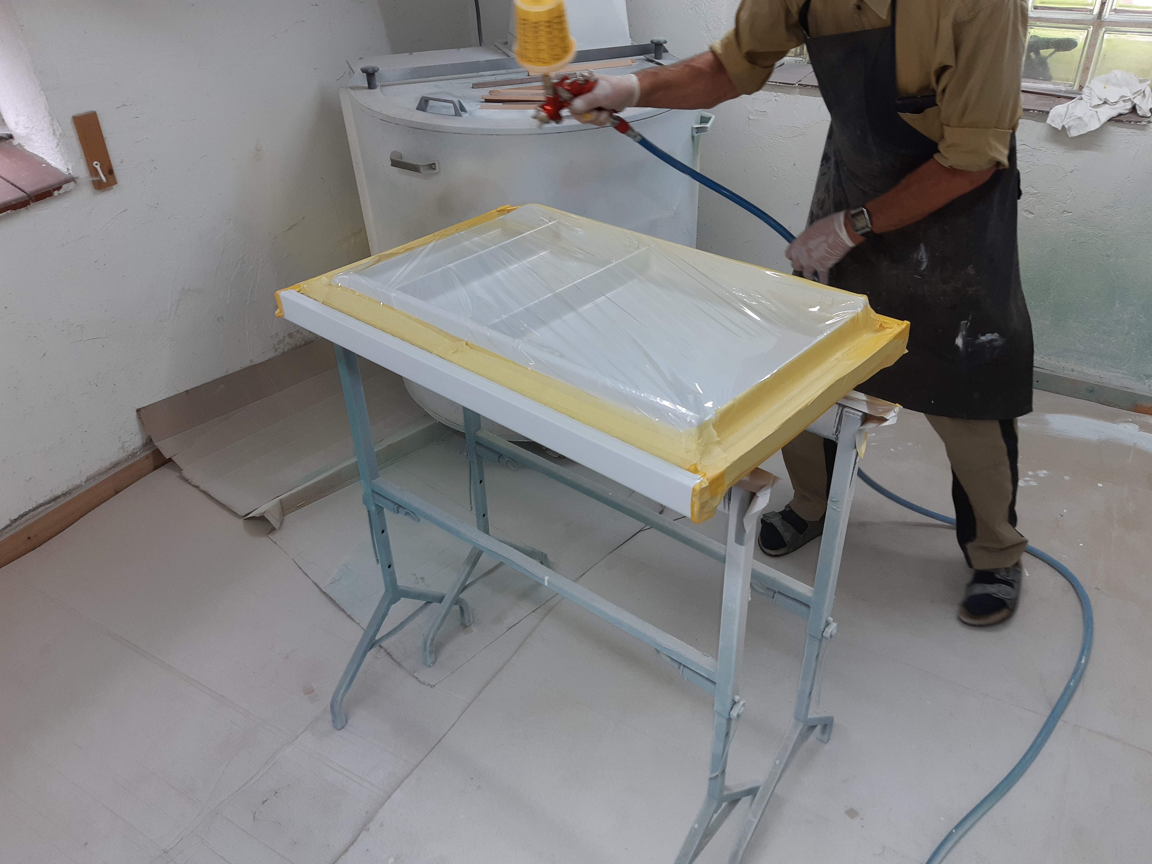

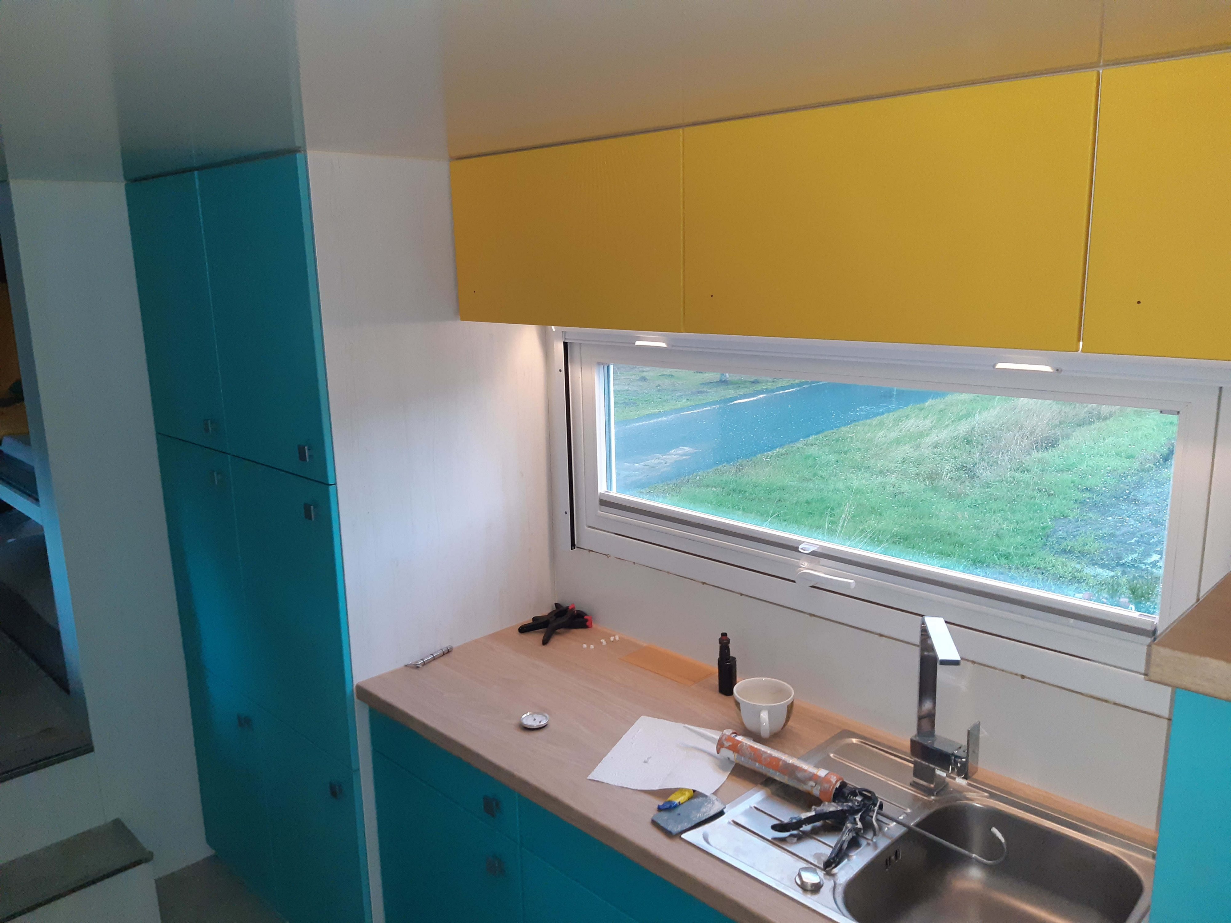

Hallo Andreas,
selbstverständlich!

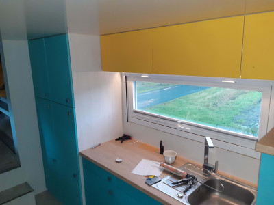

Die Korpen der Schränke bestehen aus 18mm Multiplex Birke
beidseitig beschichtet mit HPL und Kanten mit PVC.
Die Fronten haben wir ebenfalls aus Multiplex 18mm hergestellt.
Leider neigen die Multiplex dazu, sich leicht zu verziehen, wenn
sie nicht " geführt" werden. Werden wahrscheinlich für die
Oberschrankfronten MDF-Platten verwenden.
Auswahl der Plattenqualität erspart Arbeit.

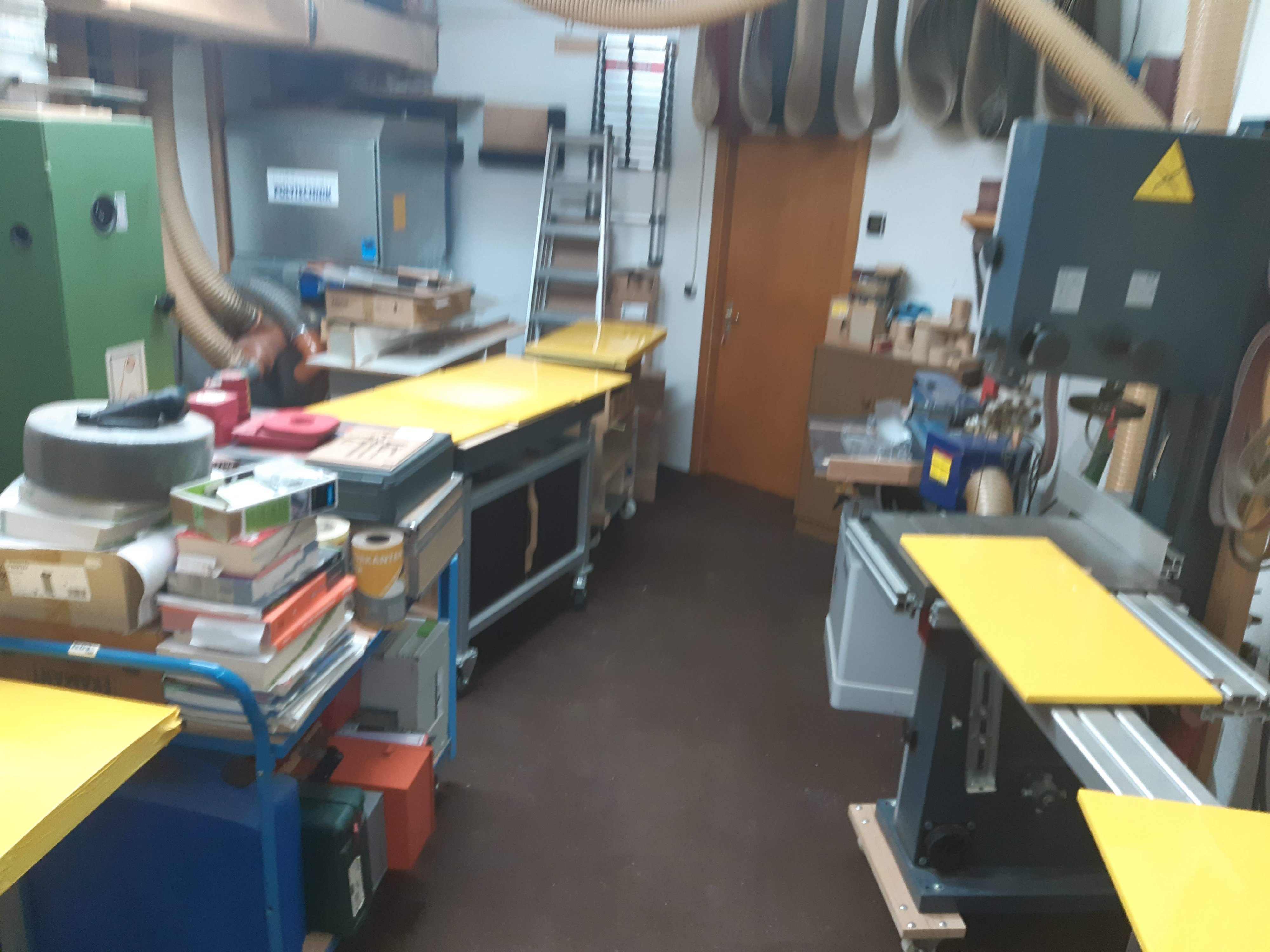

Habe das Glück, das mein Tischler in einer exklusiven Möbelmanufaktur
arbeitet und eine perfekte, private Werkstatt hat.

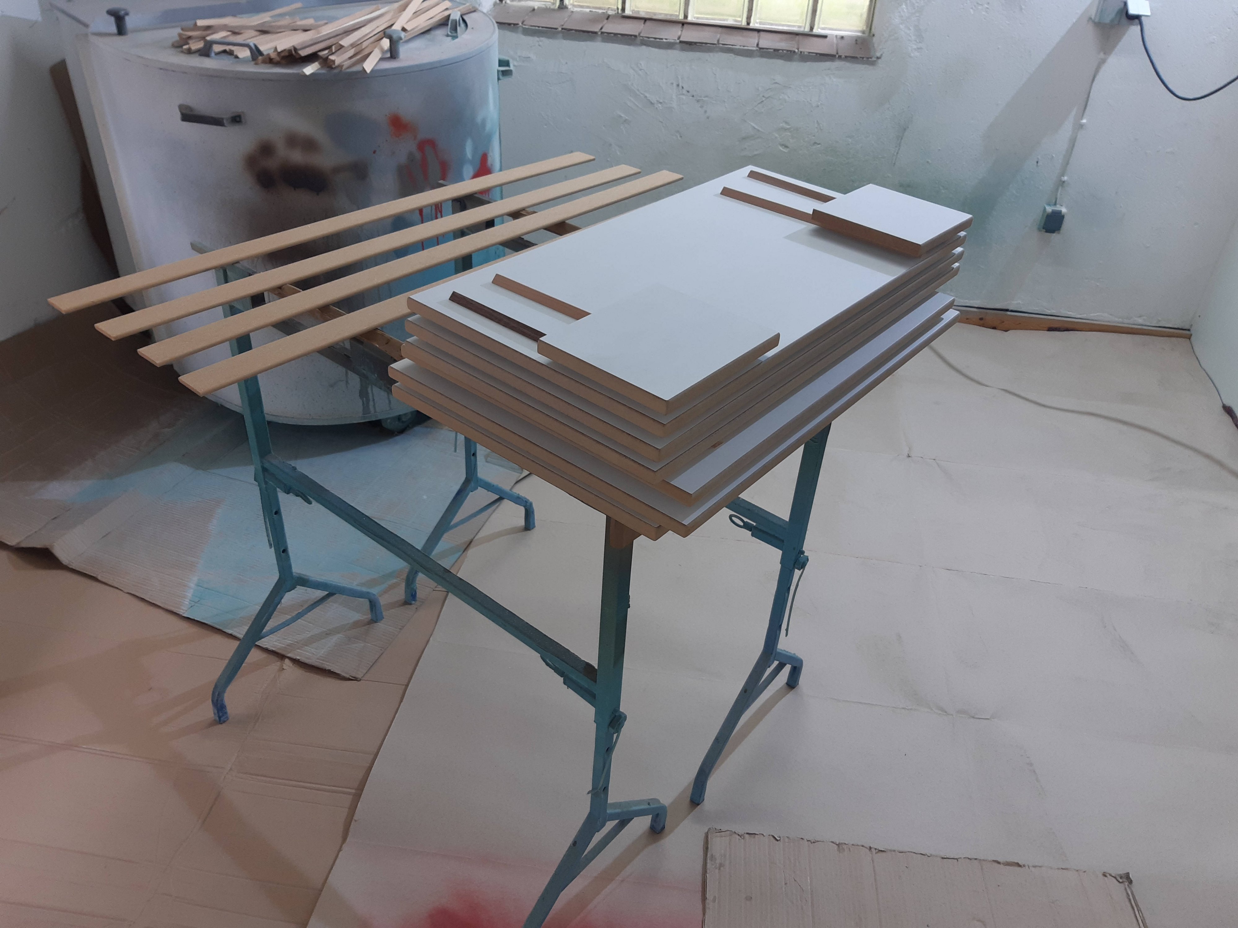

Die Vorarbeiten an den zugeschnittenen, angefasten (3mm) Fronten:
Schleifen, zuletzt glaube 180er, und spachteln hat ca. einen halben
Arbeitstag gedauert. Dann Grundierung 2K Farblos, Farblack:
Contipur Satin auf Wasserbasis, Als Schlussbeschichtung ein
DD Lack, 2K Farblos Seiden-glänzend.
Die Grundierung und den DD Lack hat er aus seiner Firma mitgebracht,
falls Du die genaue Bezeichnung haben möchtest, sag mir Bescheid.
Wahrscheinlich aber nur große Gebinde im Großhandel erhältlich.
Schreibe Dir jetzt mal ne PN.

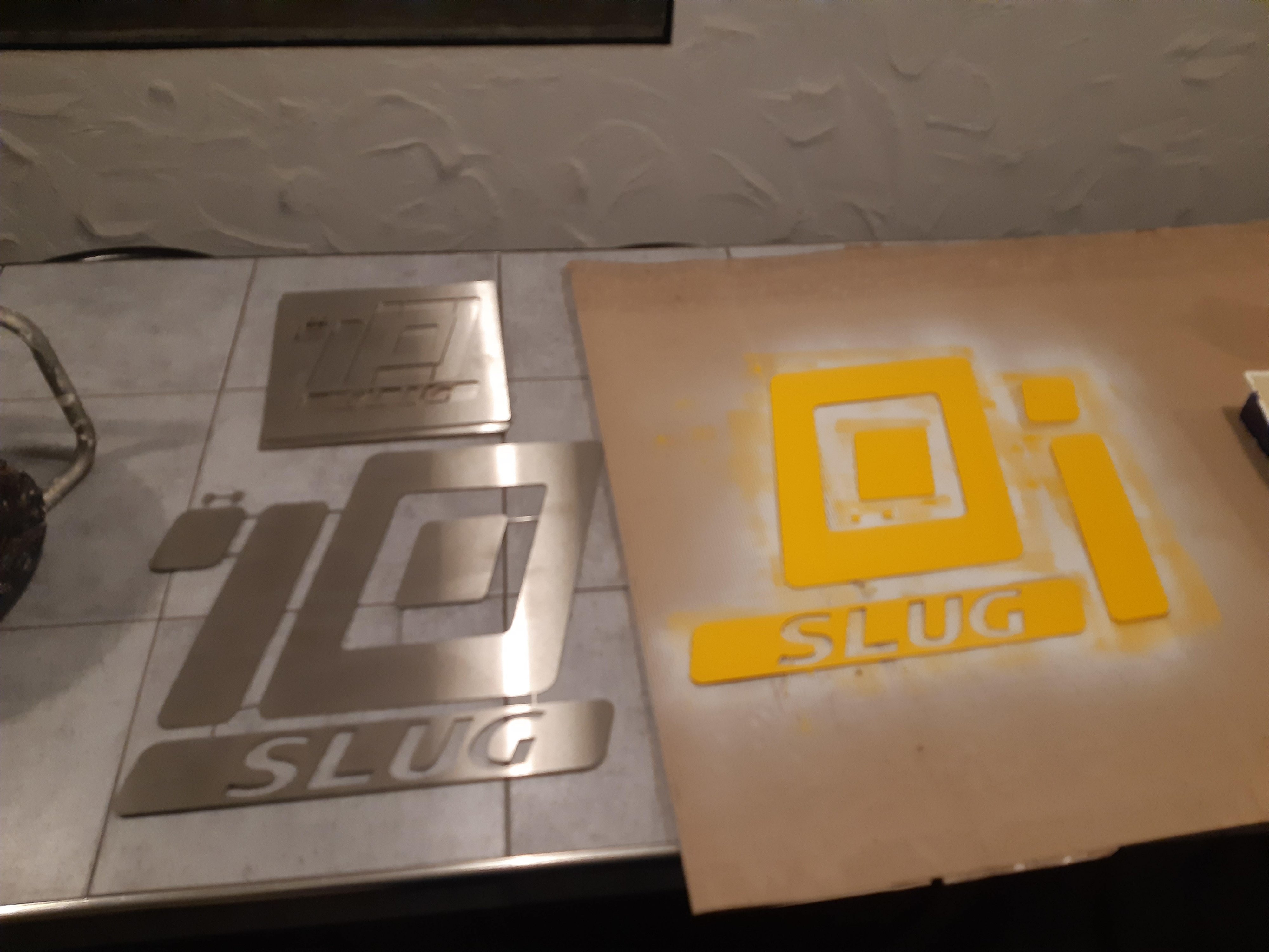

Re: TAG 79
Hallo an Alle!
Mir war langweilig und meinem Bekannten (kann Lasern) auch.
Außerdem war meine Toiletten-Box noch zu Weiß. Sonst habe ich nicht viel geschafft, nur Kleinkram.
CU
Roland

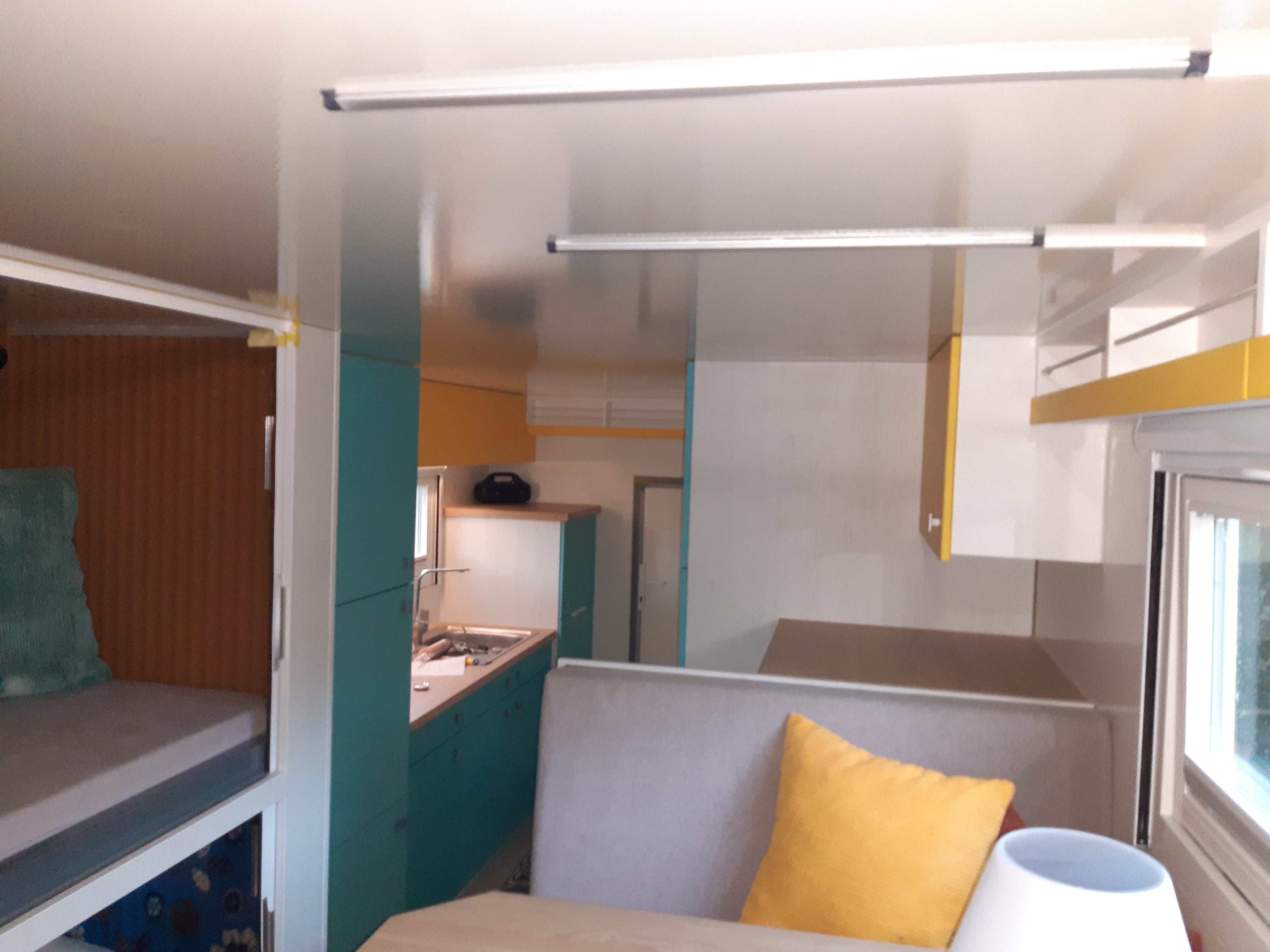

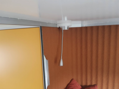

TAG 624

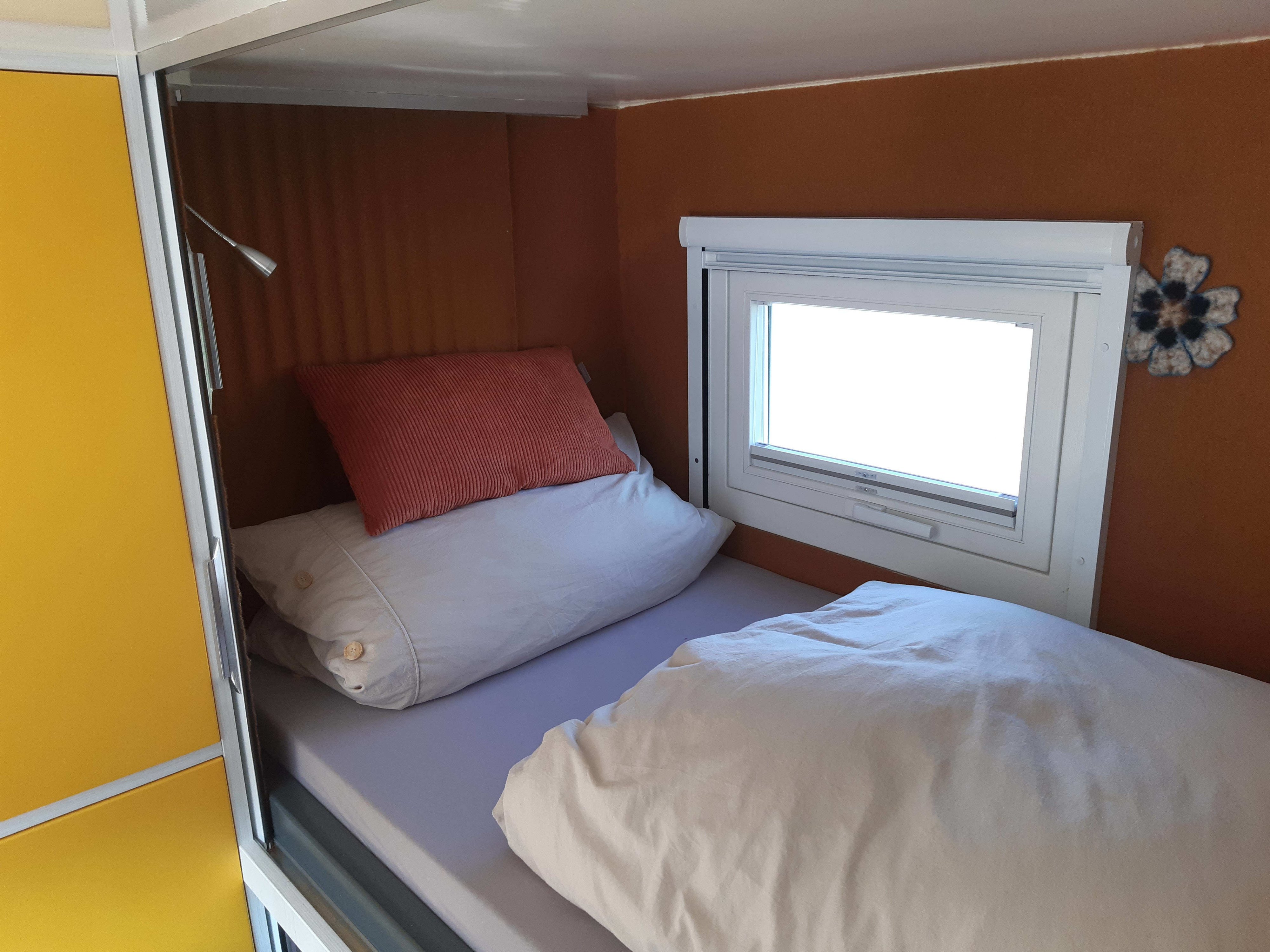

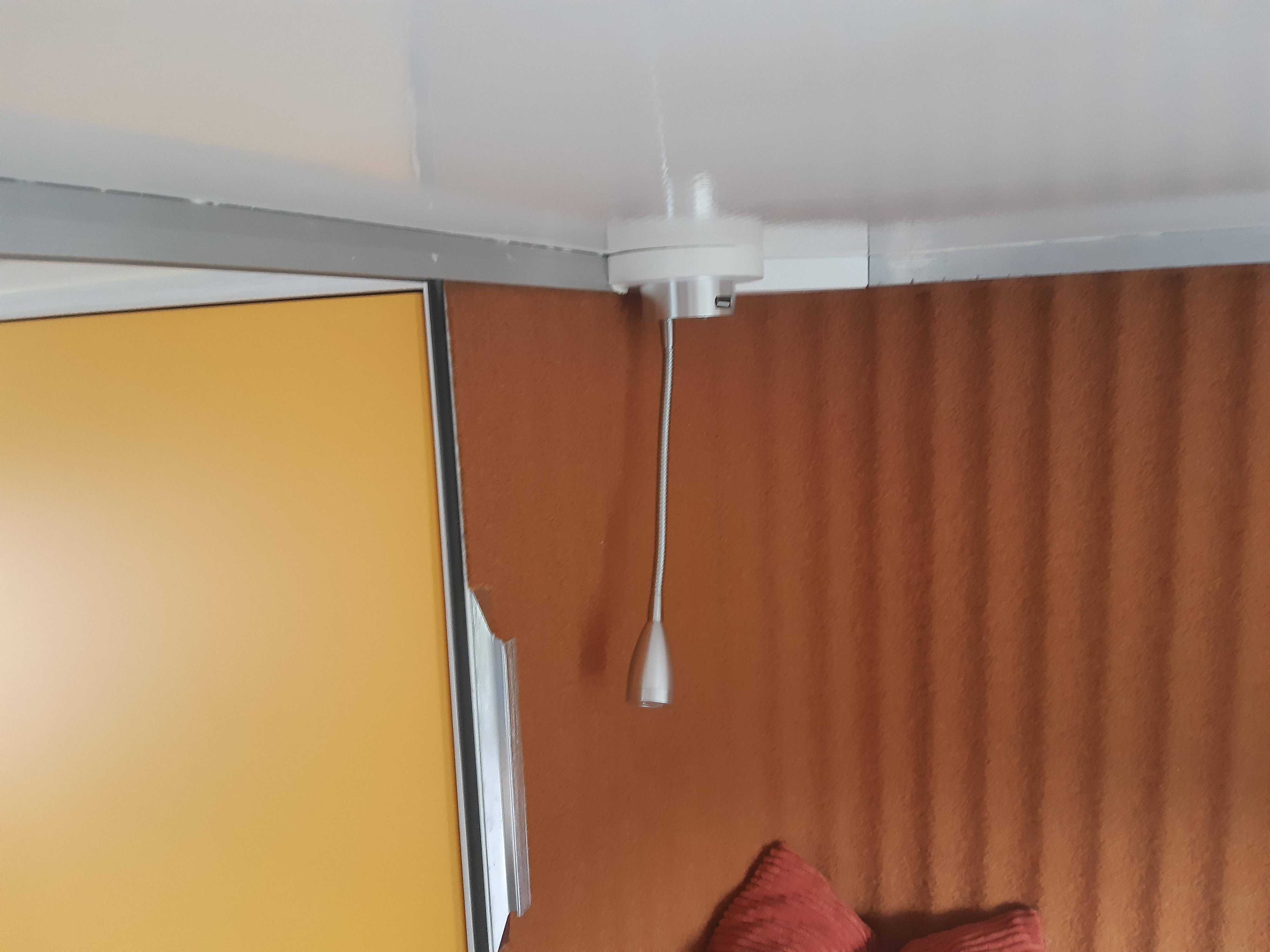

Hallo an Alle!
Wetter bedingt geht es nur langsam voran,
"Nachttischlampen" verbaut und angeschlossen.
Touch und stufenlos Dimmbar mit USB Lader
Länge ca. 25cm, 2 Stk 30€
Erste Anprobe Mückenrollo, B 152cm, Höhe 70cm, 55€
Beide Sachen sehr preisgünstig, aber mit etwas Zuwendung
sehr gut zu gebrauchen.
CU
Roland
Hallo an Alle!
CU
Roland

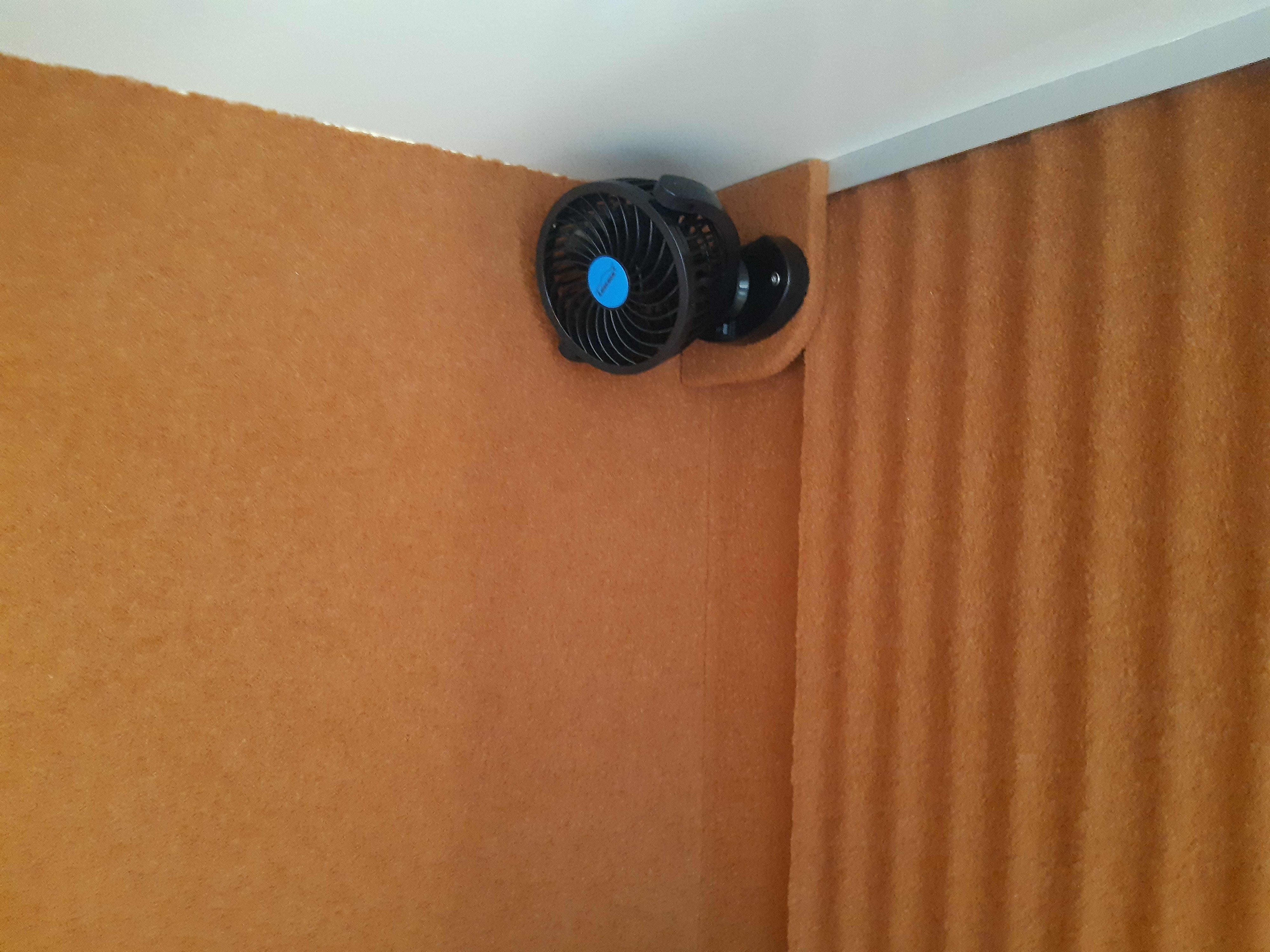

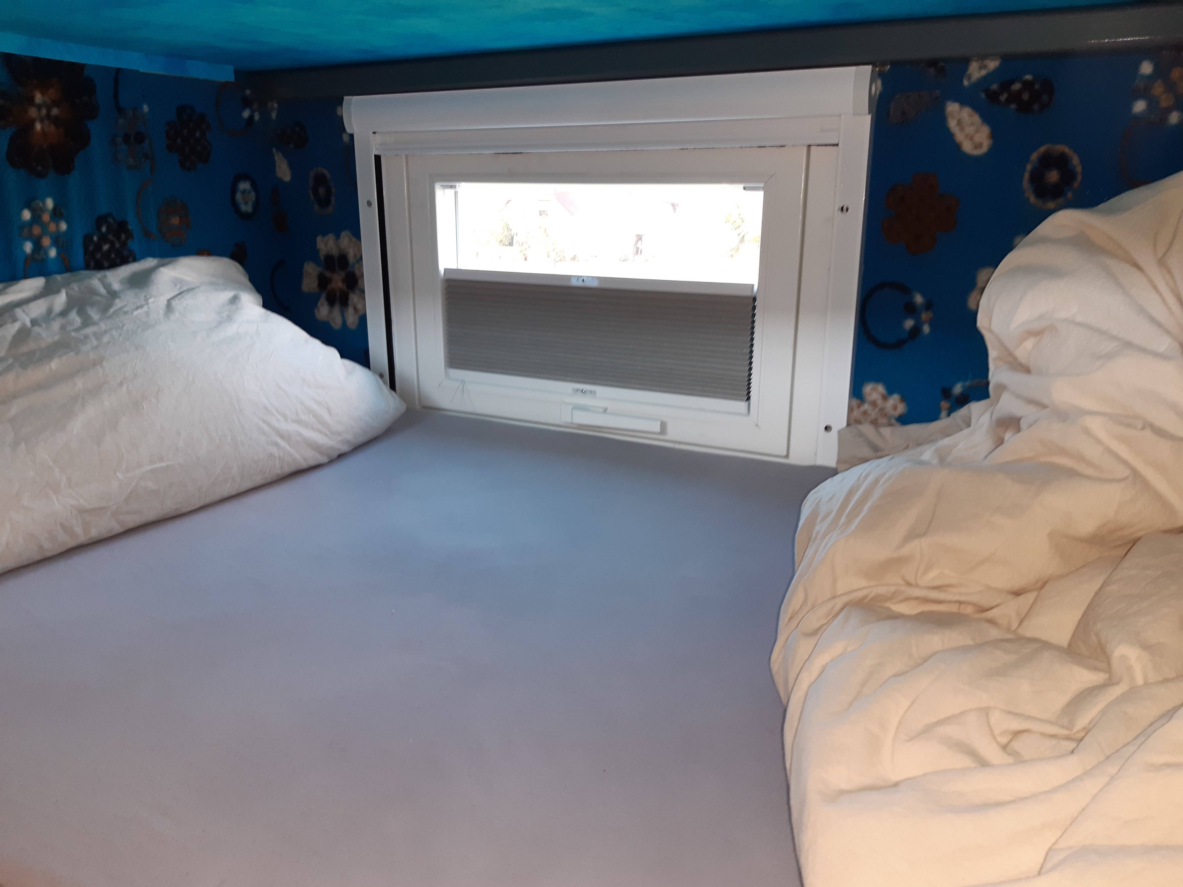

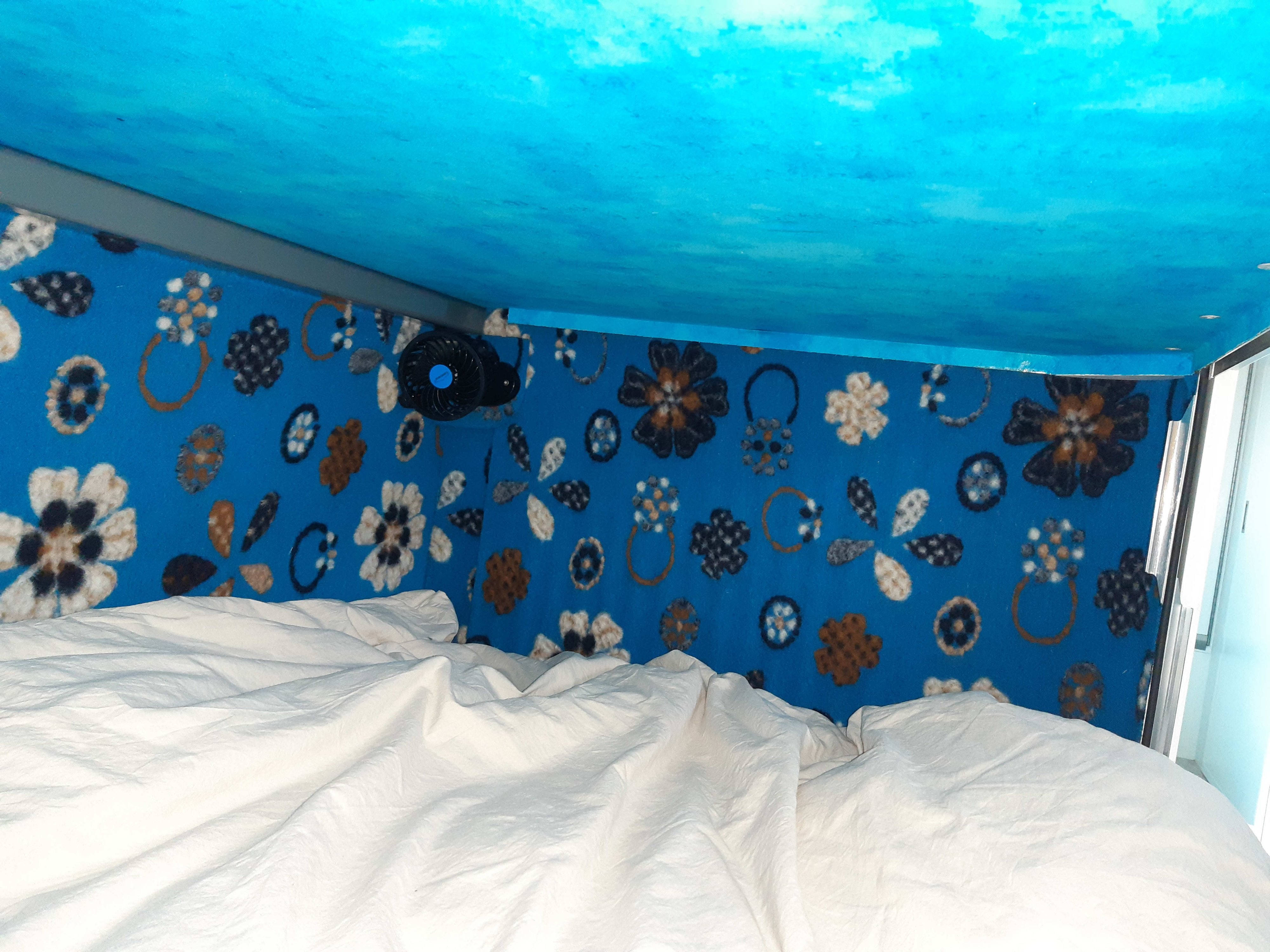

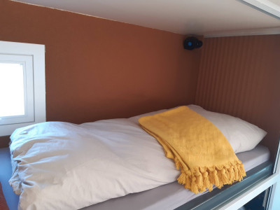

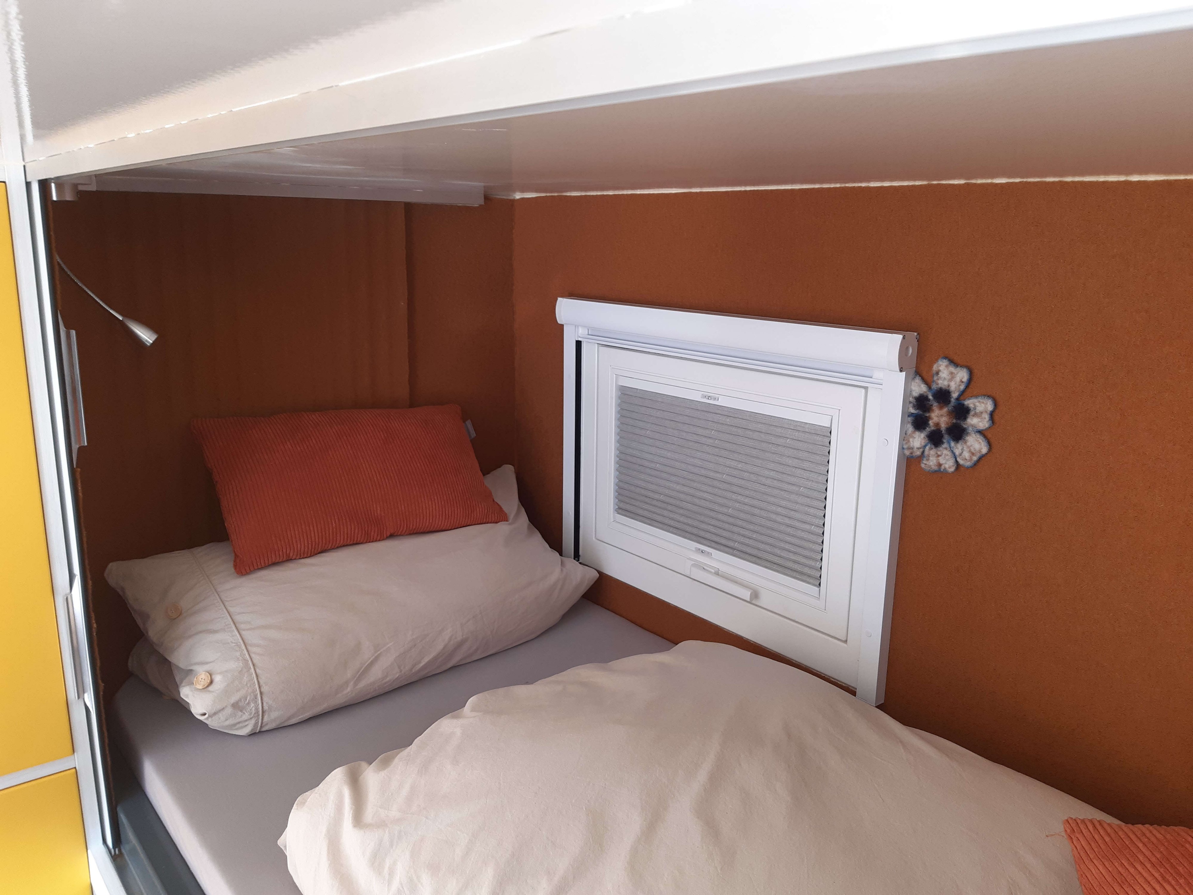

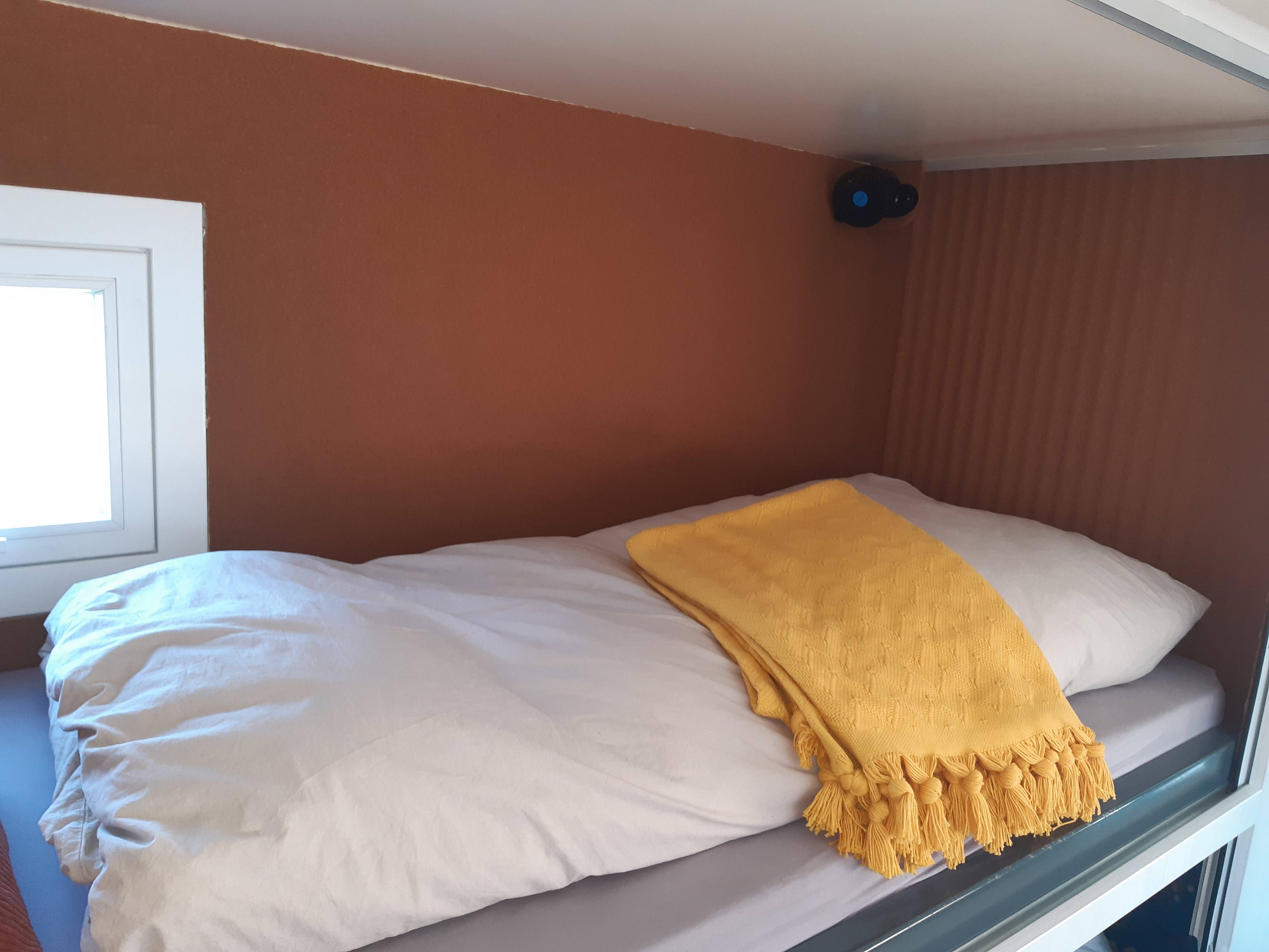

Tach!
Wandflächen im oberen Bett mit Schurwollfilz
bezogen, Deckenstoff muss noch ausgesucht werden.
Meine Frau ist angefangen, aus dem Rest des unteren Wandbelag-Stoffs
die Blumen-Ornamente aus zuschneiden, diese sollen im
oberen Bett die Wände verzieren.
Im beiden Betten am Fußende kleine Lüfter angebracht, zur Erfrischung
bei warmen Nächten. "Fernschalter" für die 2 stufigen Lüfter sollen später an
dem Mückenschutz-Rollo montiert werden.
CU
Roland
CU
Roland

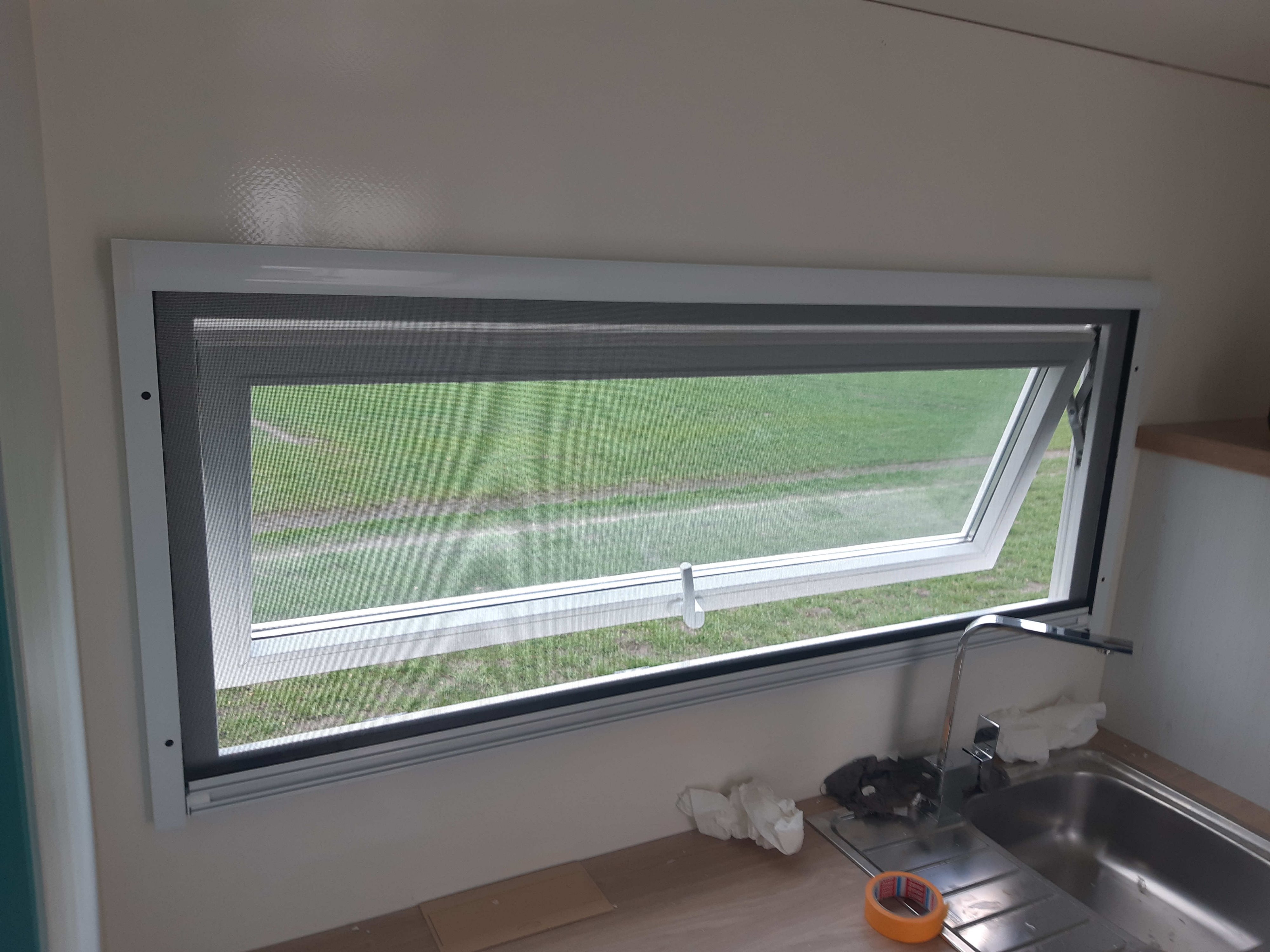

Re: TAG 79

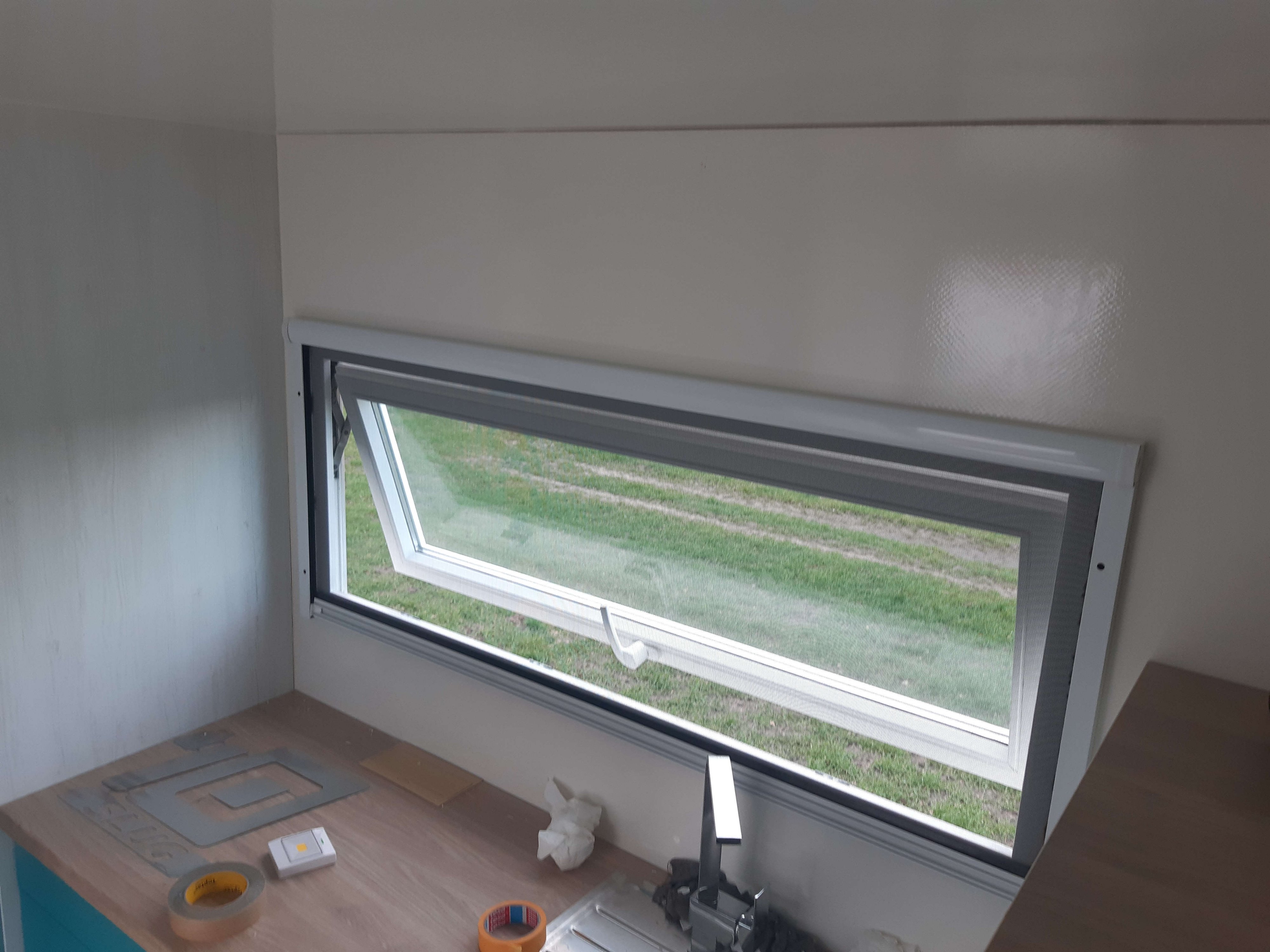

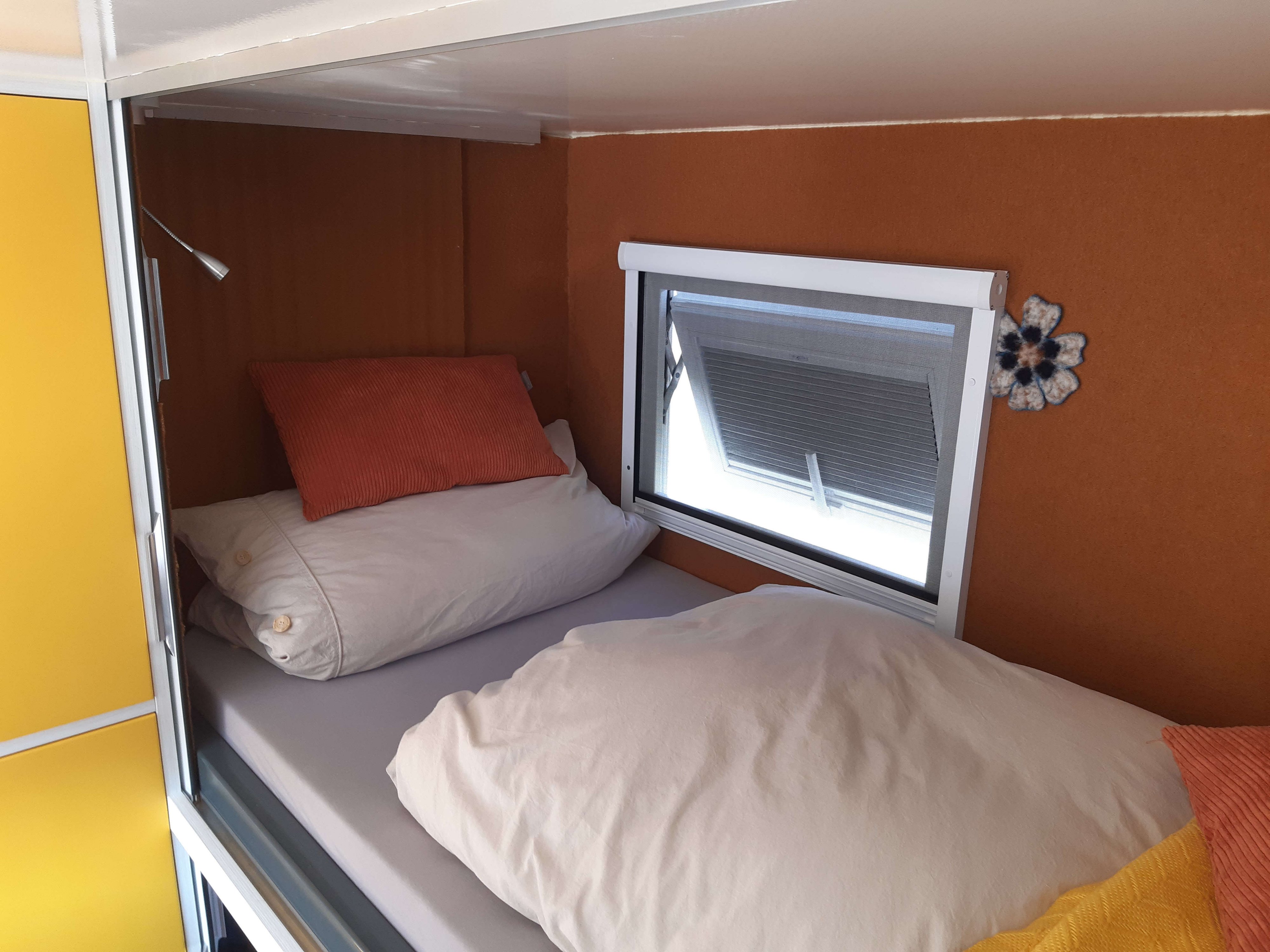

Hallo an Alle!
Heute, einen Tag vor meinem Geburtstag
nicht "Rumgelungert" sondern:
Hab mich um die "Schlafzimmer" Fenster gekümmert.
Wabenplisse, Lichtdicht und Dämmend montiert.
Mückenrollo montiert.
Unteres Bett auch!
CU
Roland
Unteres Bett auch!
CU
Roland

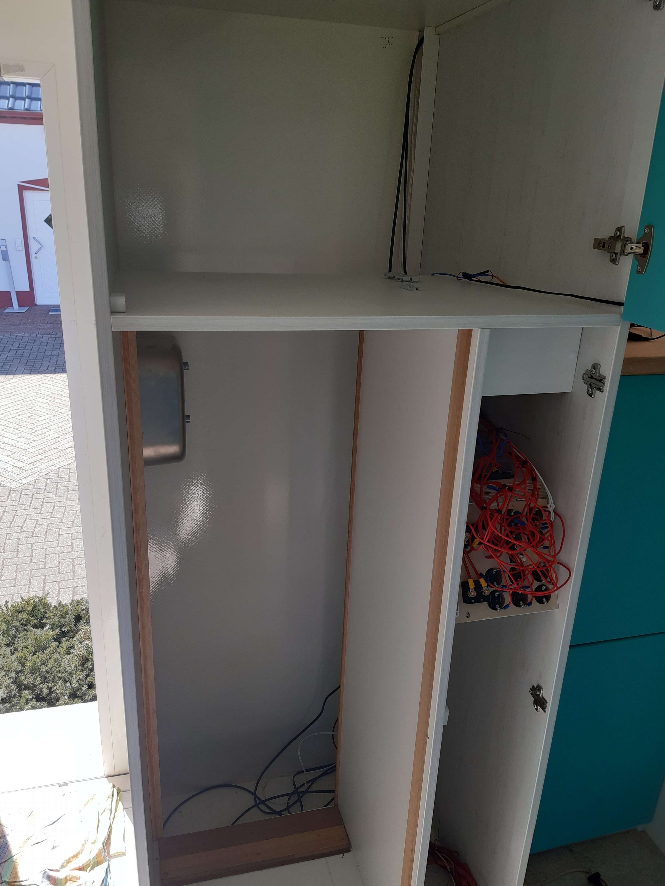

Re: TAG 79

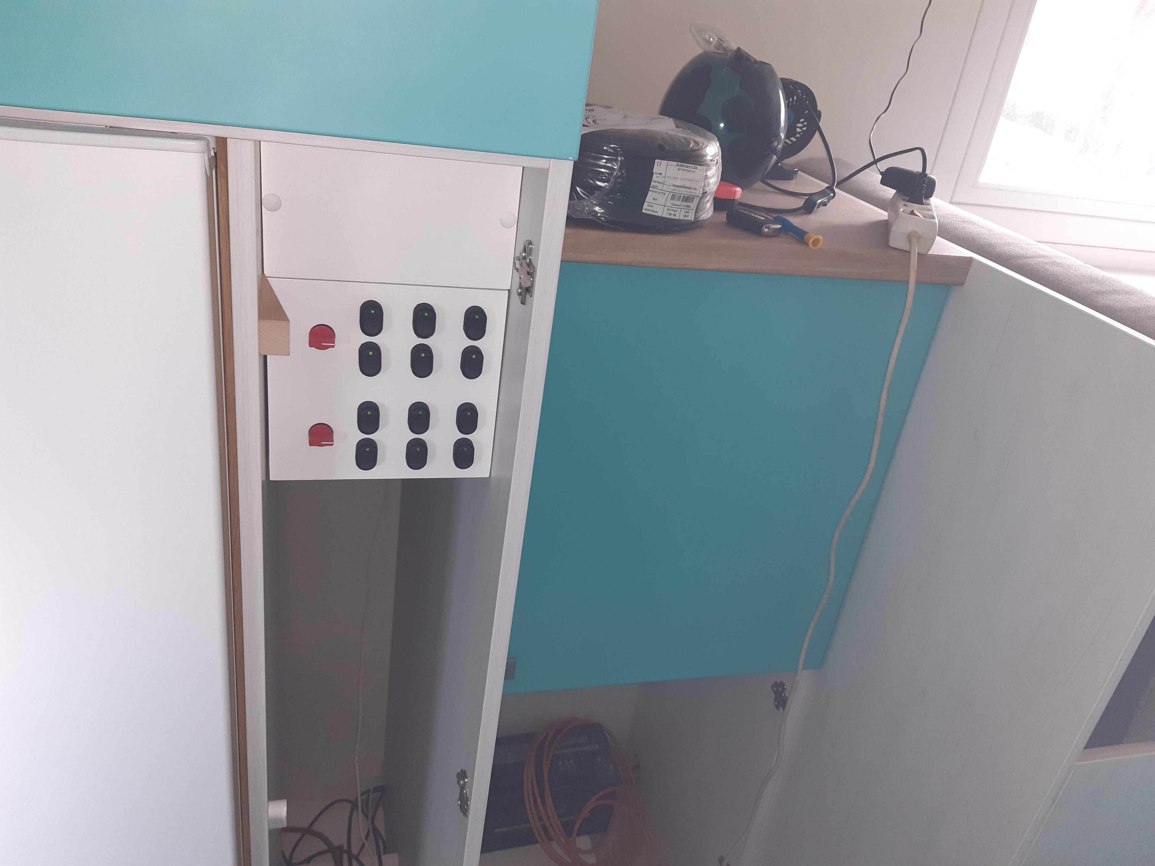

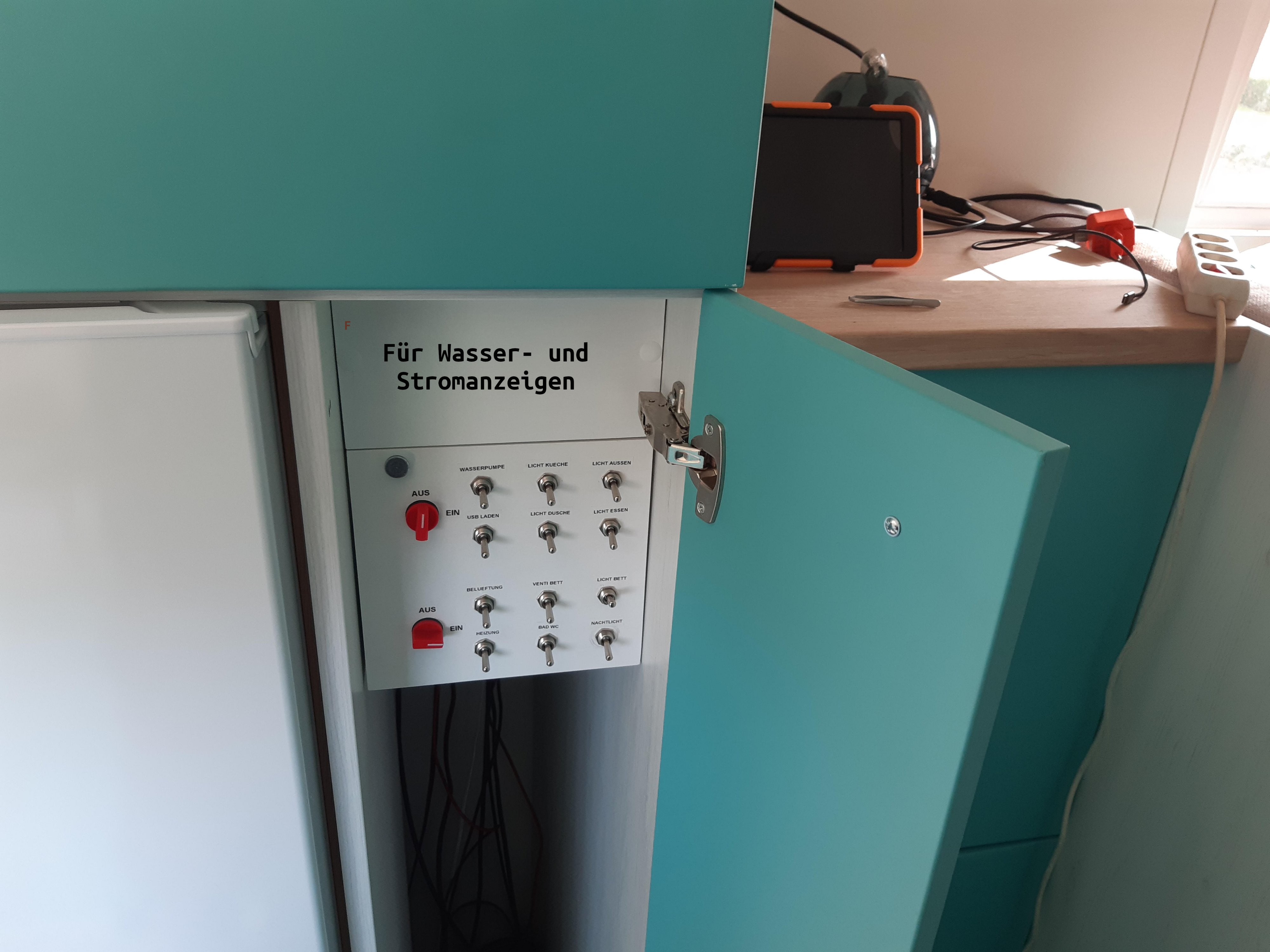

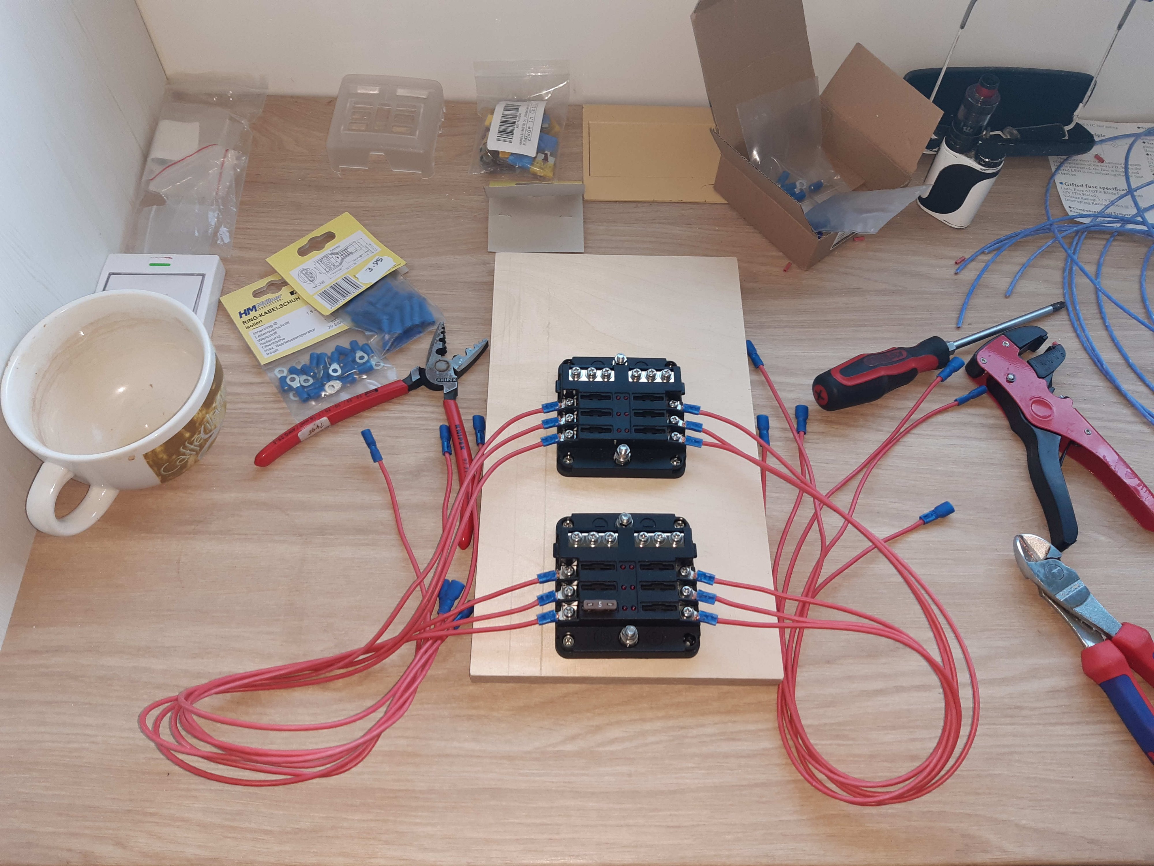

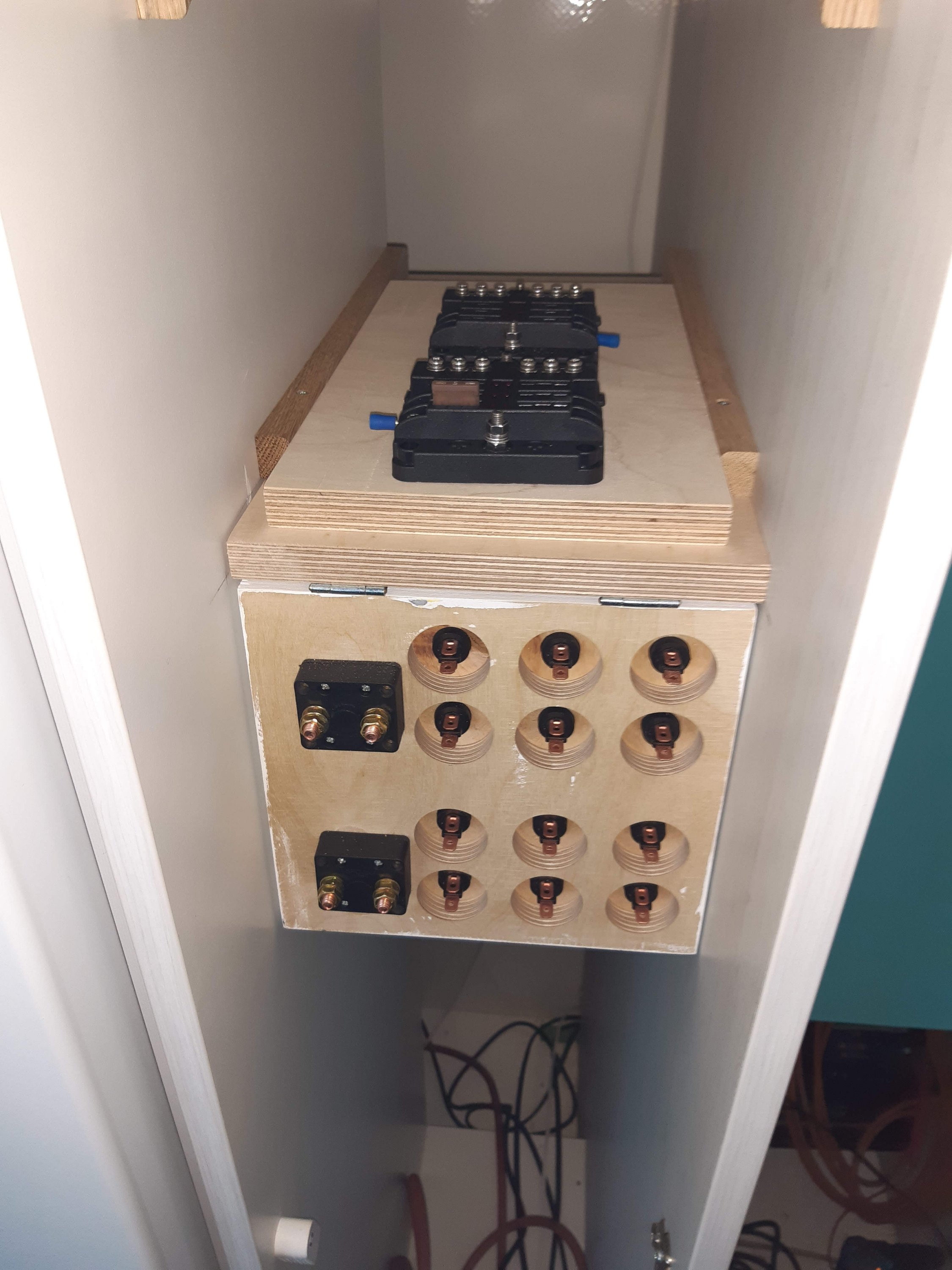

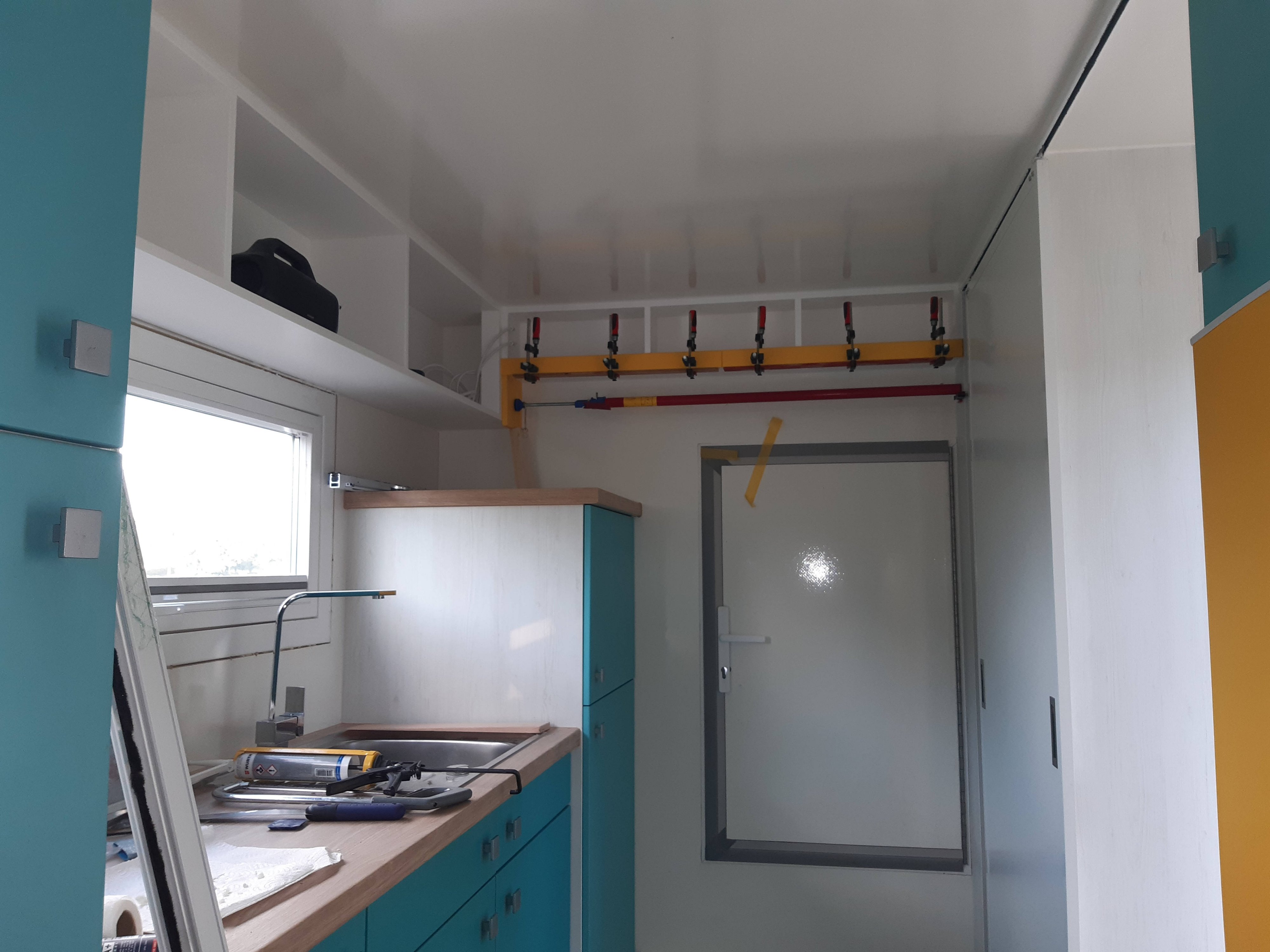

Hallo an Alle!
Letzten Tage an Niedervolt Installation "gewerkelt".
Blende für in den Schrank erstellt, mag nicht diese offenen
Schalter und Anzeigen im Wohnbereich.
Verteiler in Schrank
Montageplatte entnehmbar
Alles fertig, aber Schalter mit LED in Modern
sind unbrauchbar. Alles wieder raus.
Dann eben erprobt in alter Art, nicht schön aber Sicher
CU
Roland
PS. Wäre so gern wieder nach Amelinghausen AMR gefahren!
CU
Roland
- Willi Jung
- Beiträge: 2323
- Wohnort: Mittelhessen
Re: TAG 79
Hallo Roland,
gefällt mir ausgesprochen gut, wie du das machst. Was war denn mit den modernen Schaltern nicht in Ordnung?
Kannst du uns eine Quelle für die dimmbaren Nachtlichter mit USB verraten?
Willi
Willi
Re: TAG 79
Hallo Willi,
danke für Dein Lob.
Bei den modernen Schaltern war das Kunststoff
vom Gehäuse so weich, das die Kontakte mit dem
Kabelschuh in das Gehäuse gedrückt wurden und
einen Kurzschluss erzeugten. Wollte damit kein Risiko
eingehen, weil Schalter in Klappe montiert sind und
sich auf Dauer noch weiter gelöst hätten.
Gibt bei Amaz... "Einemgeld 12V LED Spot Leselampe Innenbeleuchtung, 2PC Bettlampe LED Berührungsschalter Dimmbar mit USB Anschluss, Flexibler Schwanenhals für Camper Reisemobil Caravan Boat Warmweiß 3000K, Silver"
CU
Roland
danke für Dein Lob.
CU
Roland

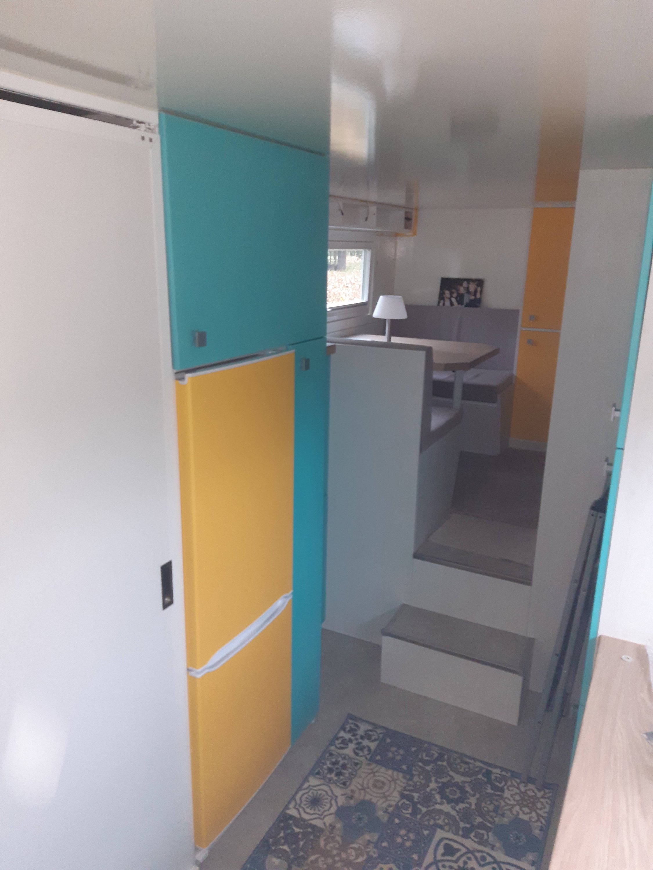

Tag 655
Hallo an Alle!

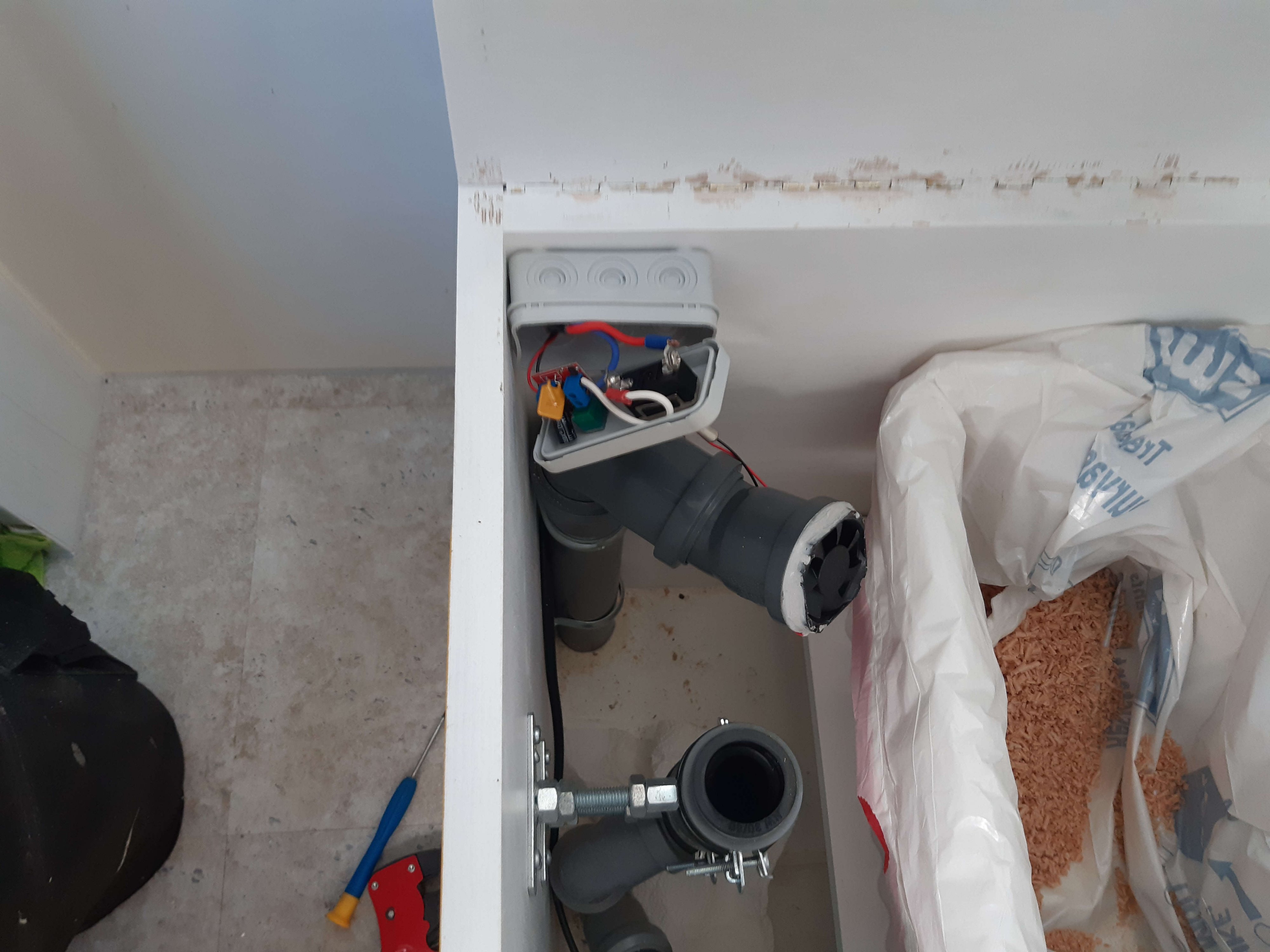

Heute Kühl- Gefrierschrank ausgebaut um die Niedervolt Kabel
im Kanal zu verstecken. Auflegen der Kabel ging recht schnell,
aber dann "Ordnung" rein bringen hat Nerven gekostet.
Vorne an der Klappe muss noch.
TTT Entlüftung ist betriebsbereit, regelbarer Lüfter mit
zusätzlichem Ausschalter Deckel habe ich nach dem Lacken zu früh geschlossen
deshalb muss am Klavierband noch nach gearbeitet werden.
CU
Roland

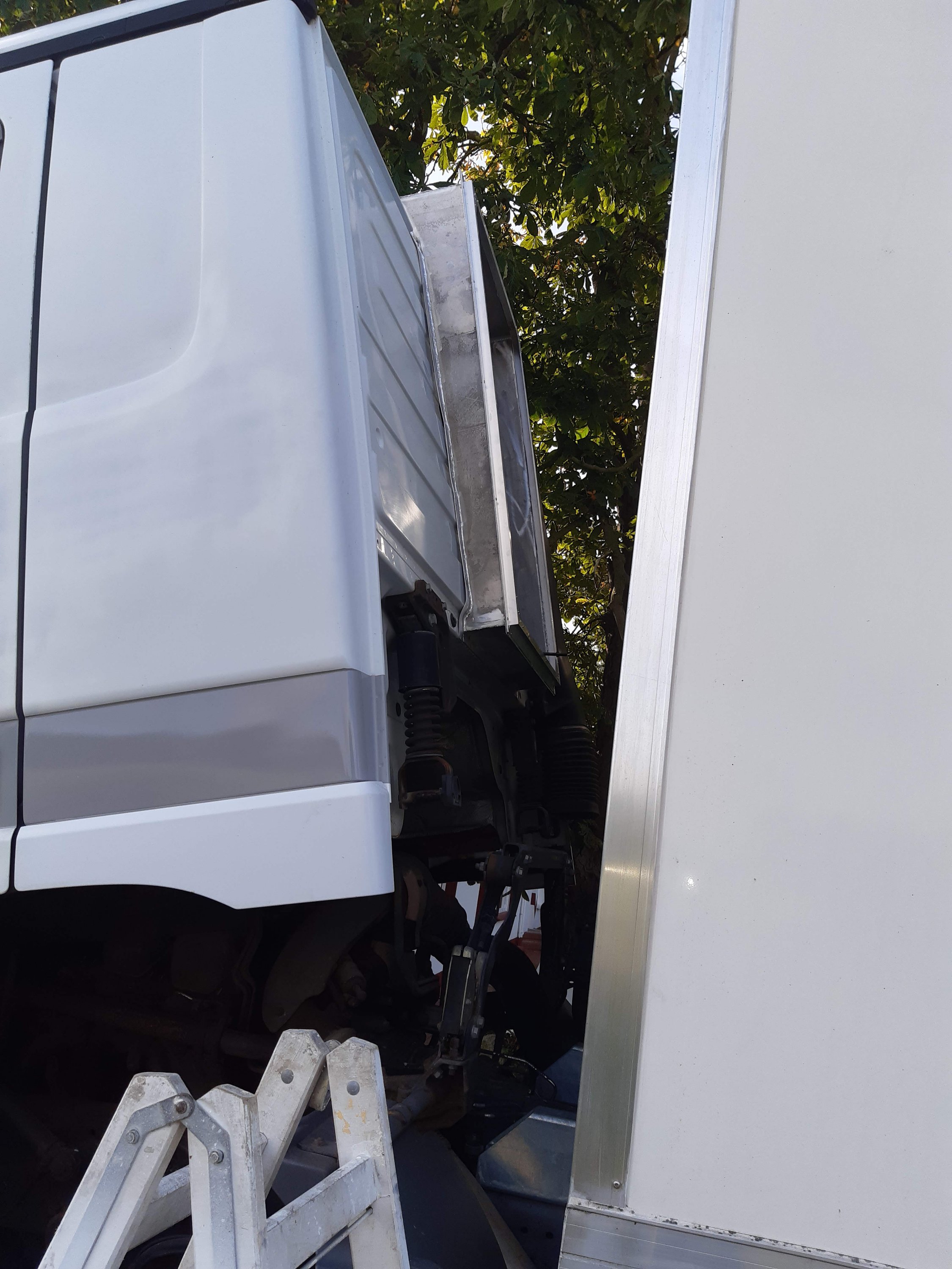

Re: TAG 79
Hallo an Alle!
Die restlichen Wabenplisses an den Fenstern montiert.
Danach das erste Mal das Vordach montiert
und Essen geprobt.
Somit sind die Außenarbeiten am Koffer abgeschlossen.
Nächster Schritt ist die Lackierung der Kabine, mache
ich aber selber mit Pinsel und Rolle. Dann Folieren.
"TÜV" Abnahme rückt auch näher, dort ebenfalls alle
Vorarbeiten abgeschlossen.
CU
Roland

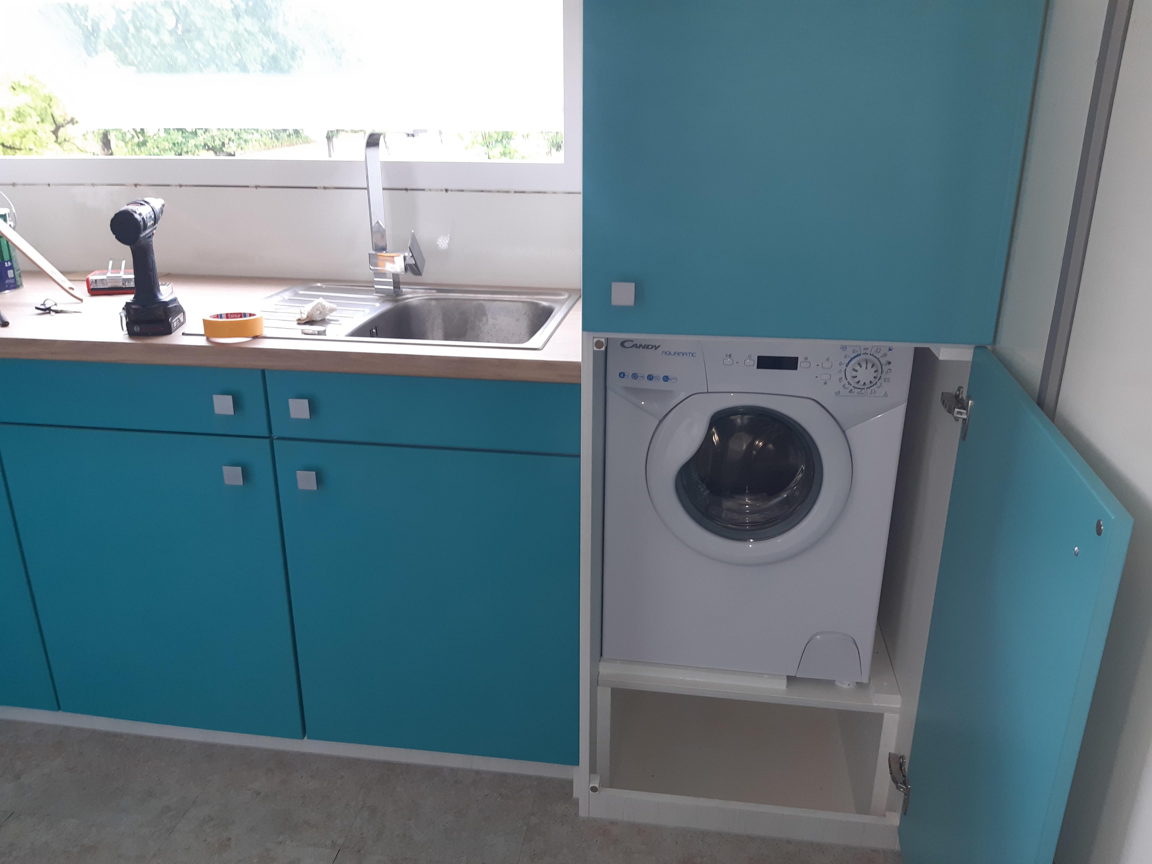

Re: TAG 79
Hallo an Alle!
Waschmaschine eingebaut.
4kg, 1100 u/m 405€ Unten Fach für Schmutzwäsche.
CU
Roland
CU
Roland

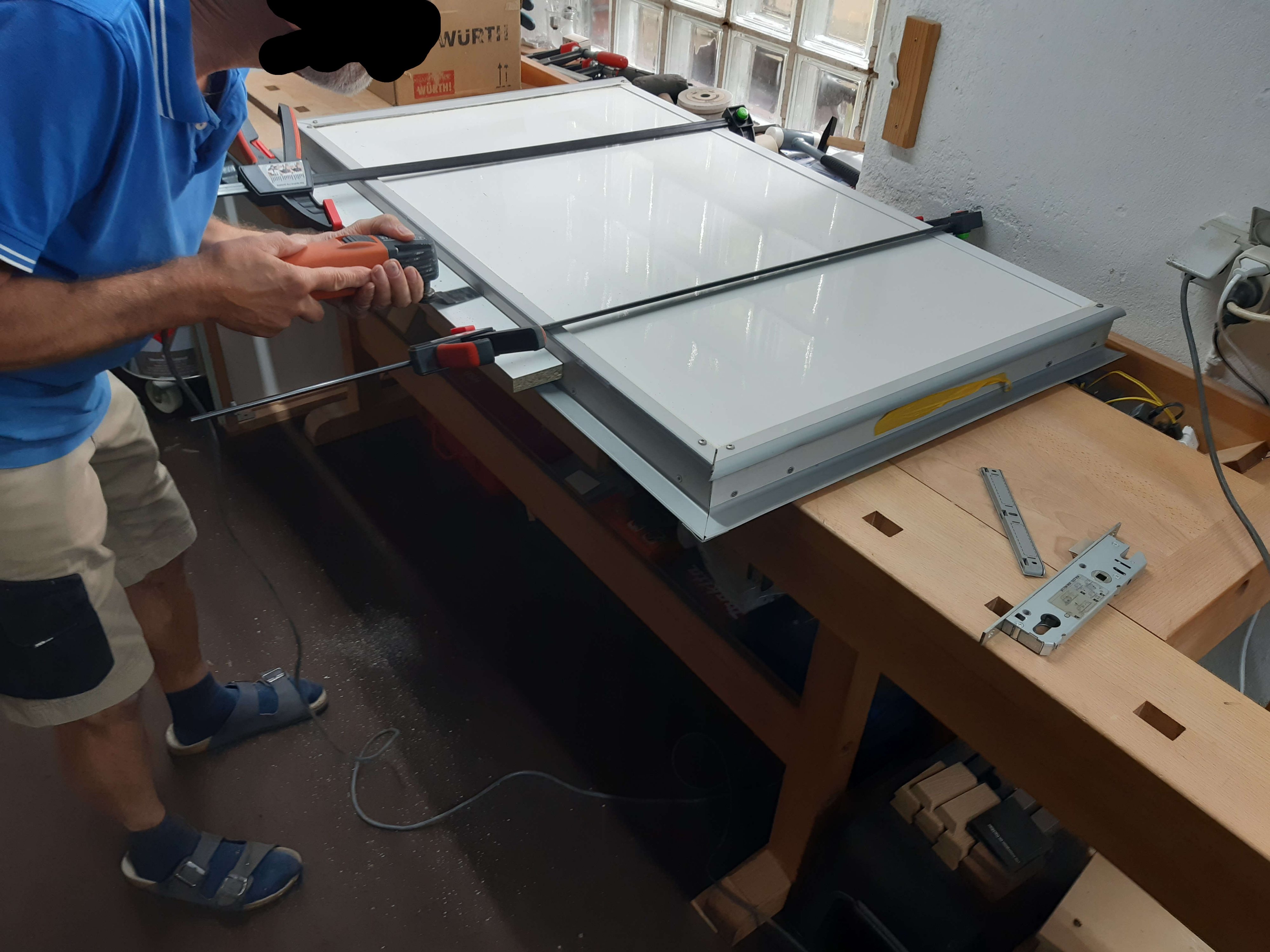

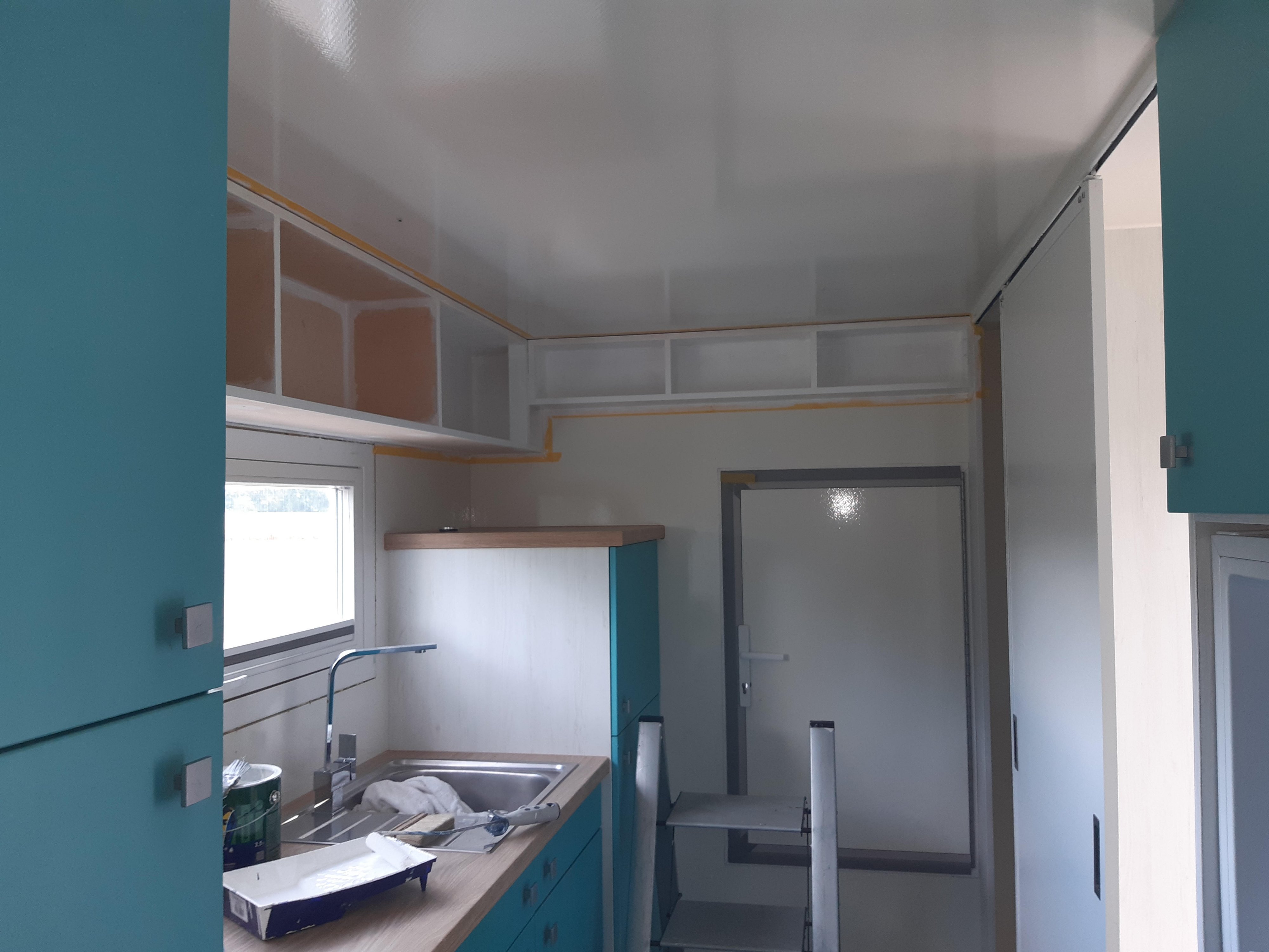

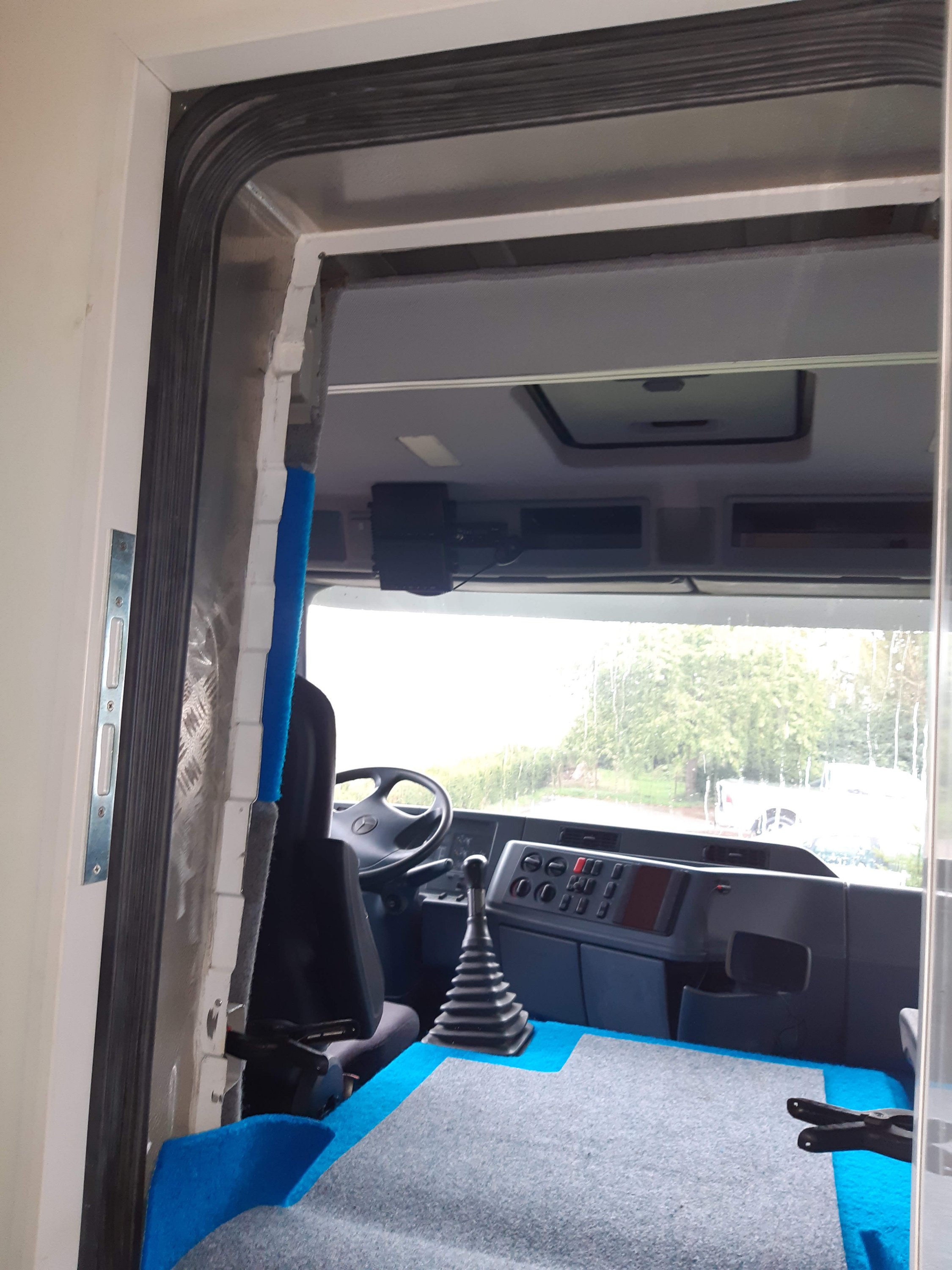

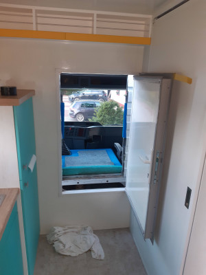

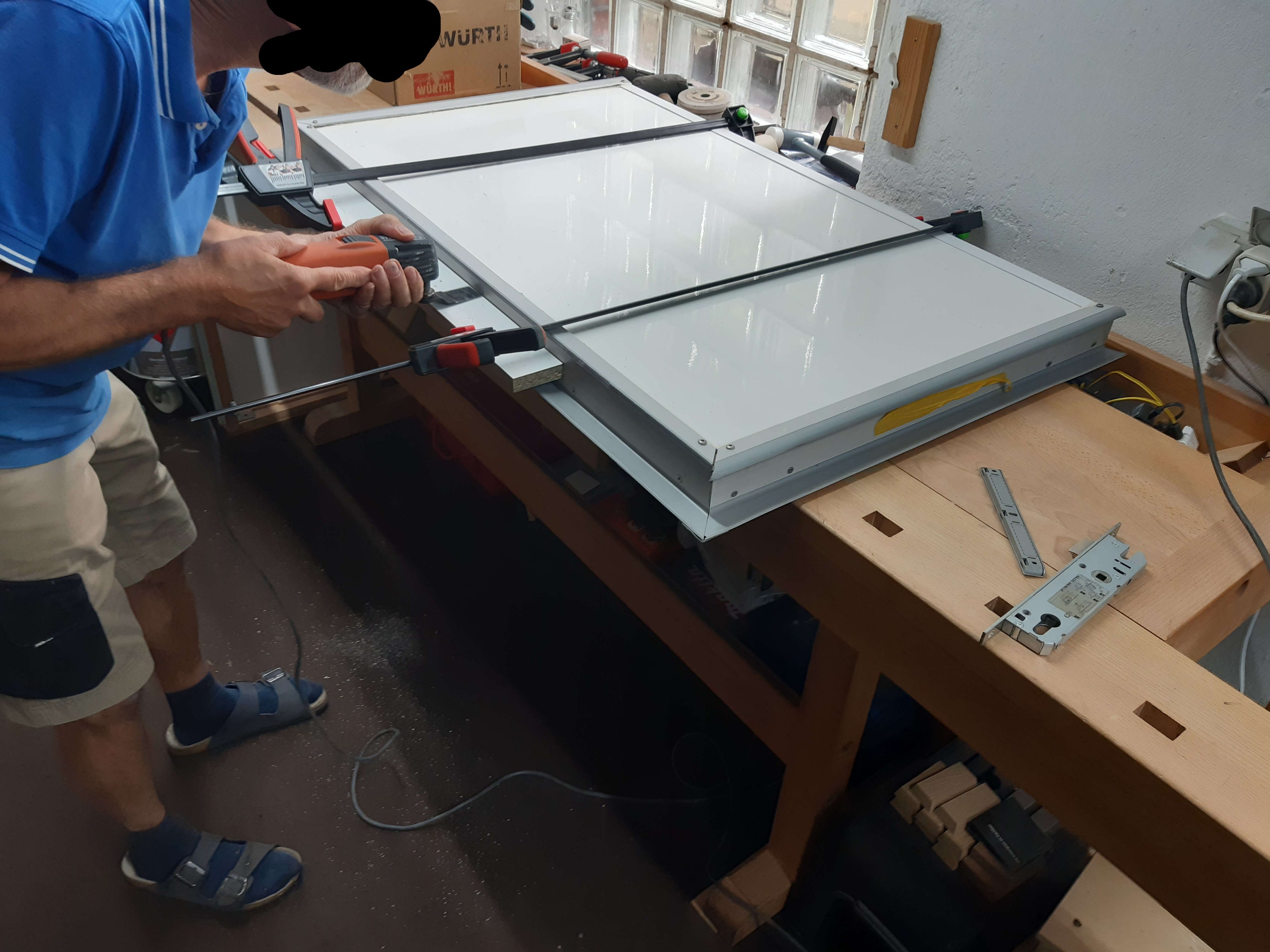

Re: TAG 79

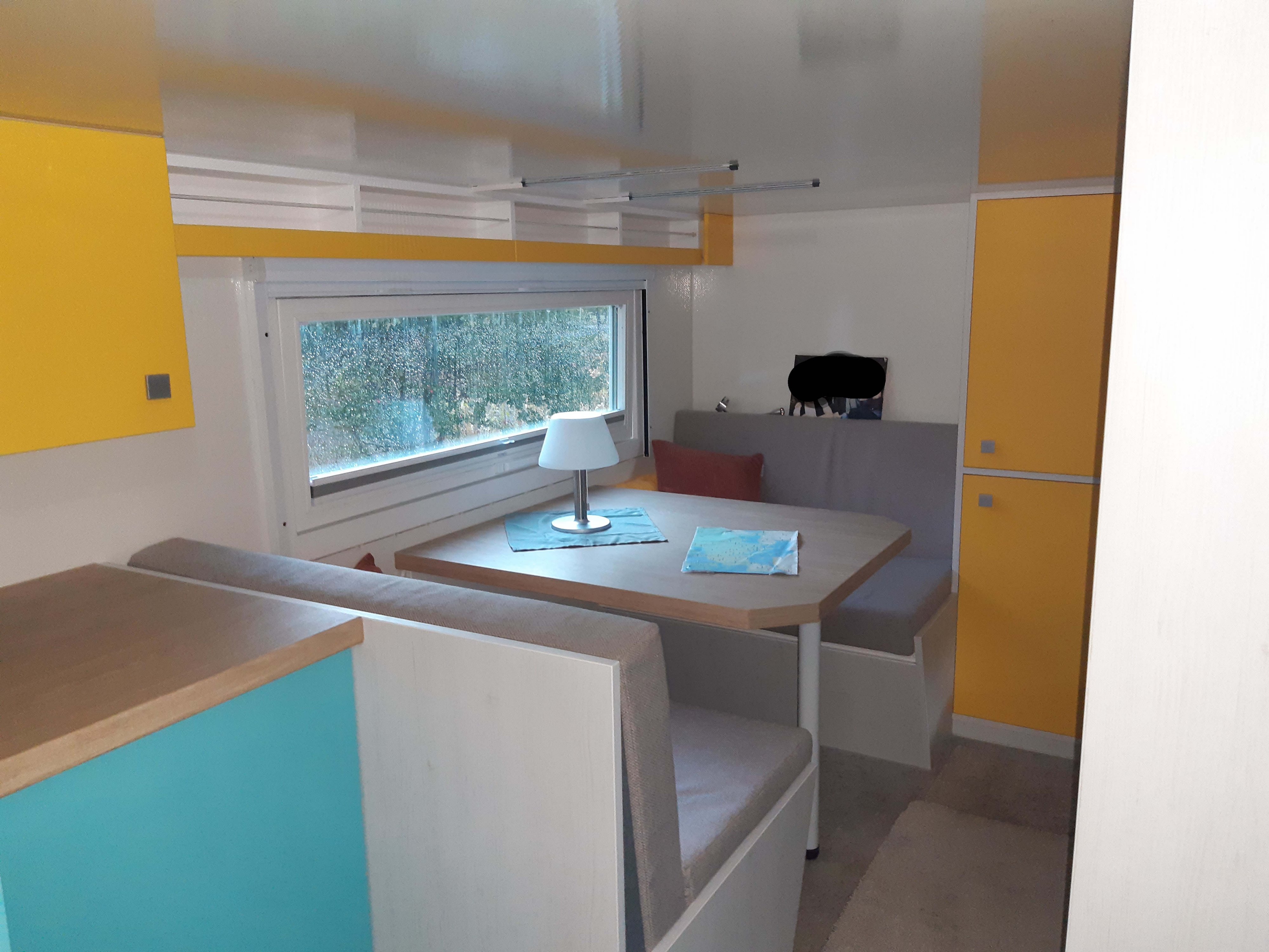

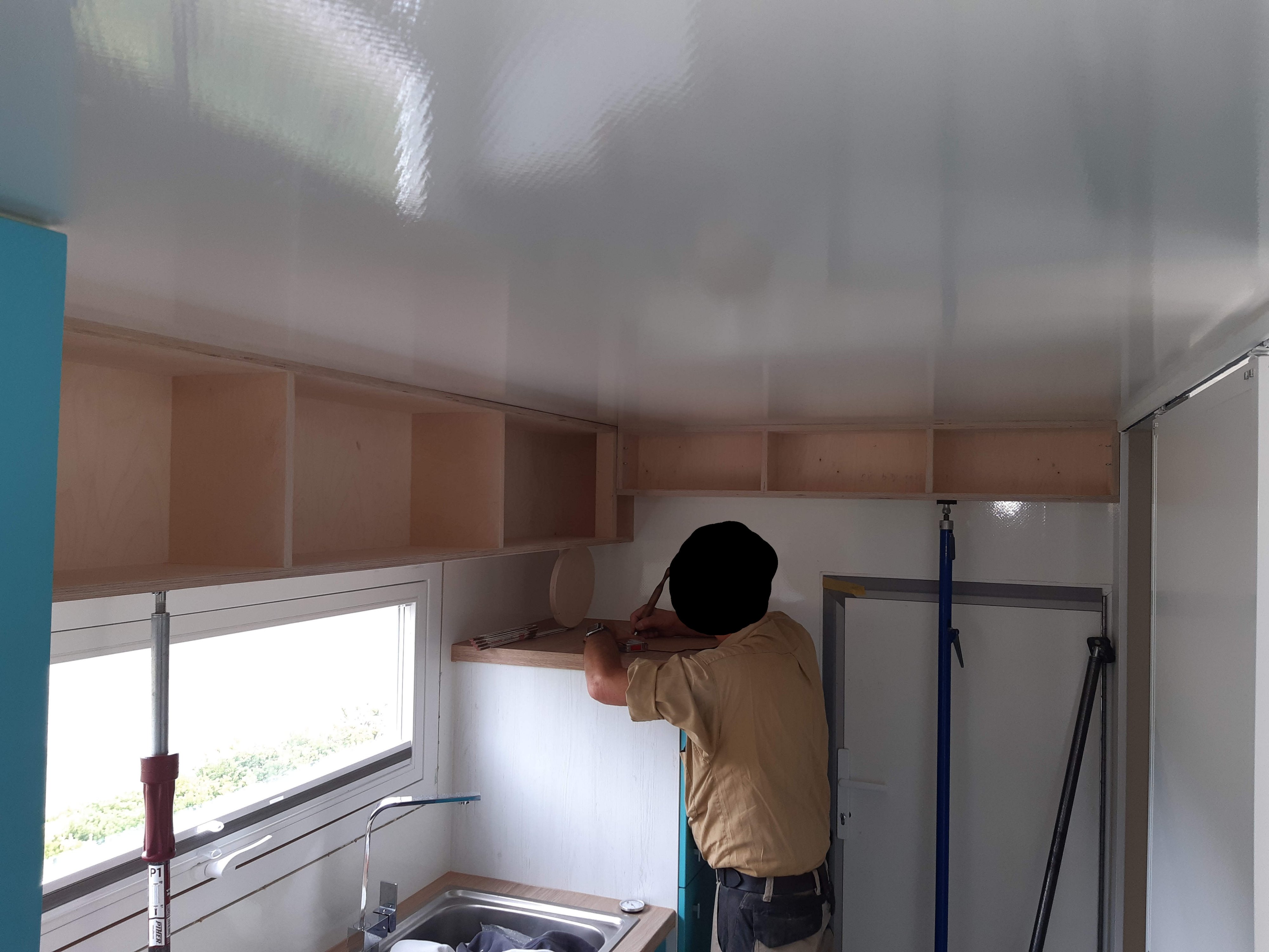

TAG 836
Moin!

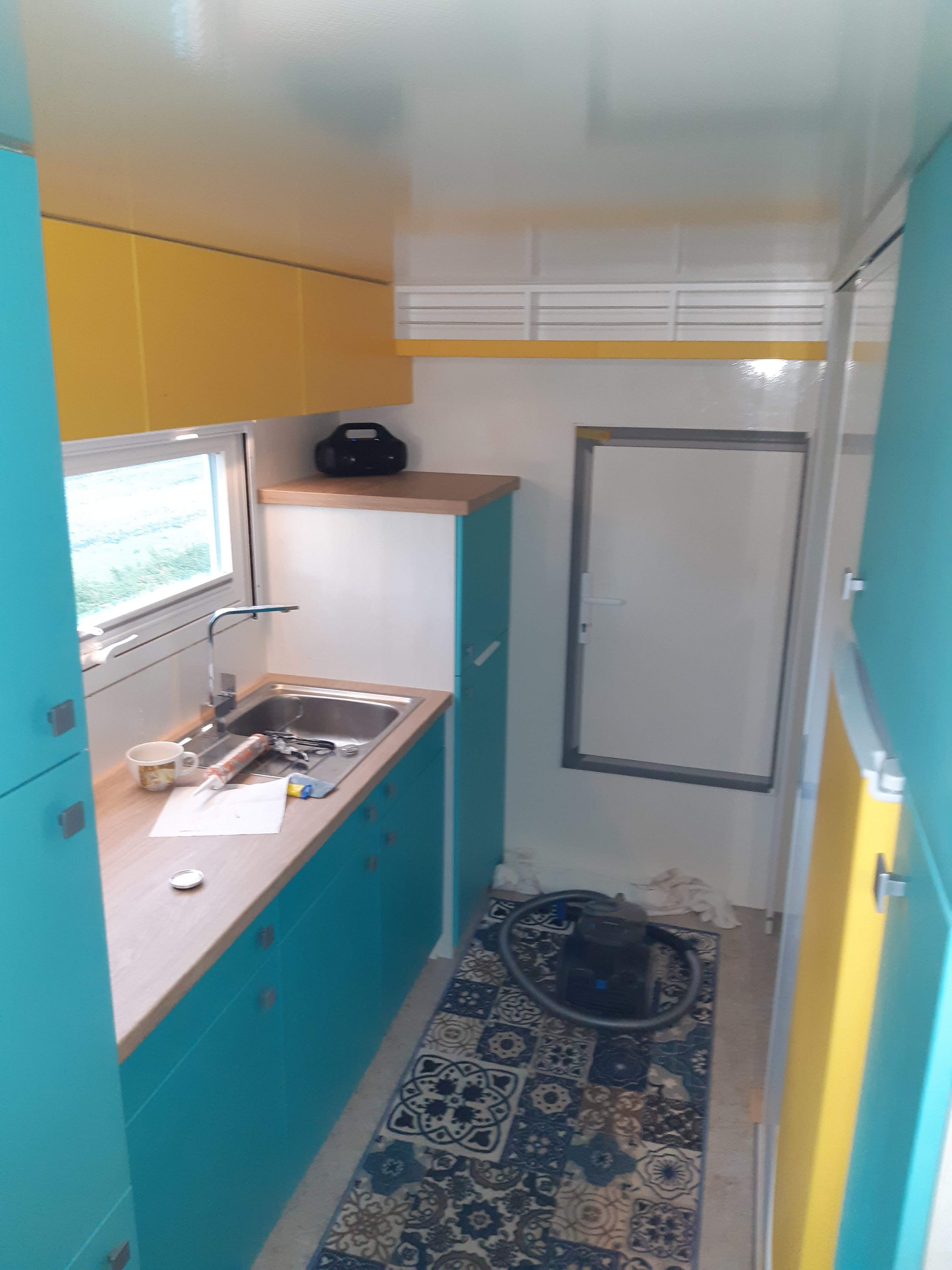

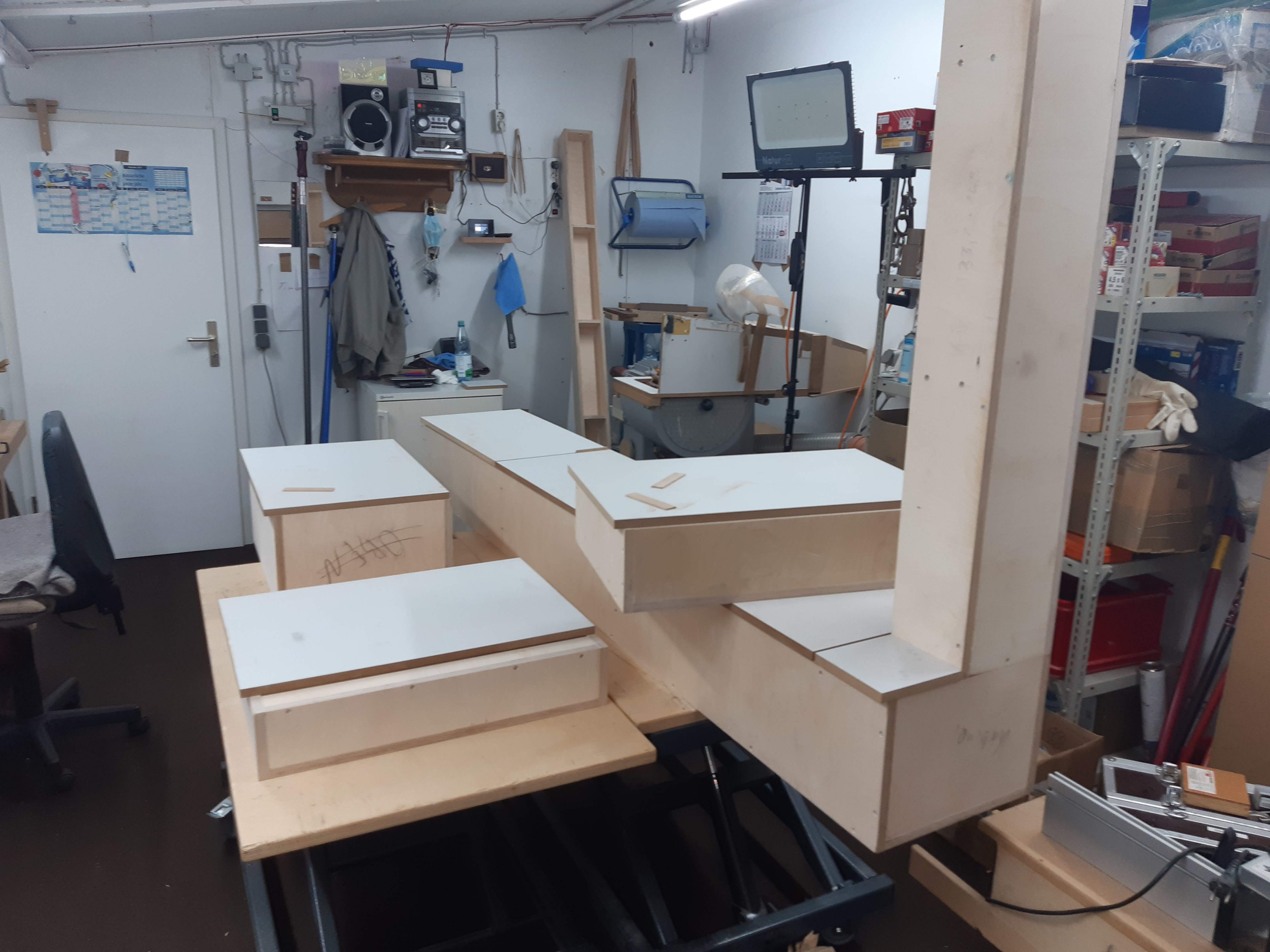

Innenausbau geht weiter:
Zusammenbau Rahmen Durchgang Faltenbalg
Einbau Schloss Durchgangstür
Oberschränke
Nach dem Zuschnitt
Grob zusammengebaut
Erste Anprobe
Fronten zum Lacken vorbereiten
Gleich gehts weiter!
CU
Roland
Moin!
Oberschränke
Nach dem Zuschnitt
Grob zusammengebaut
Erste Anprobe

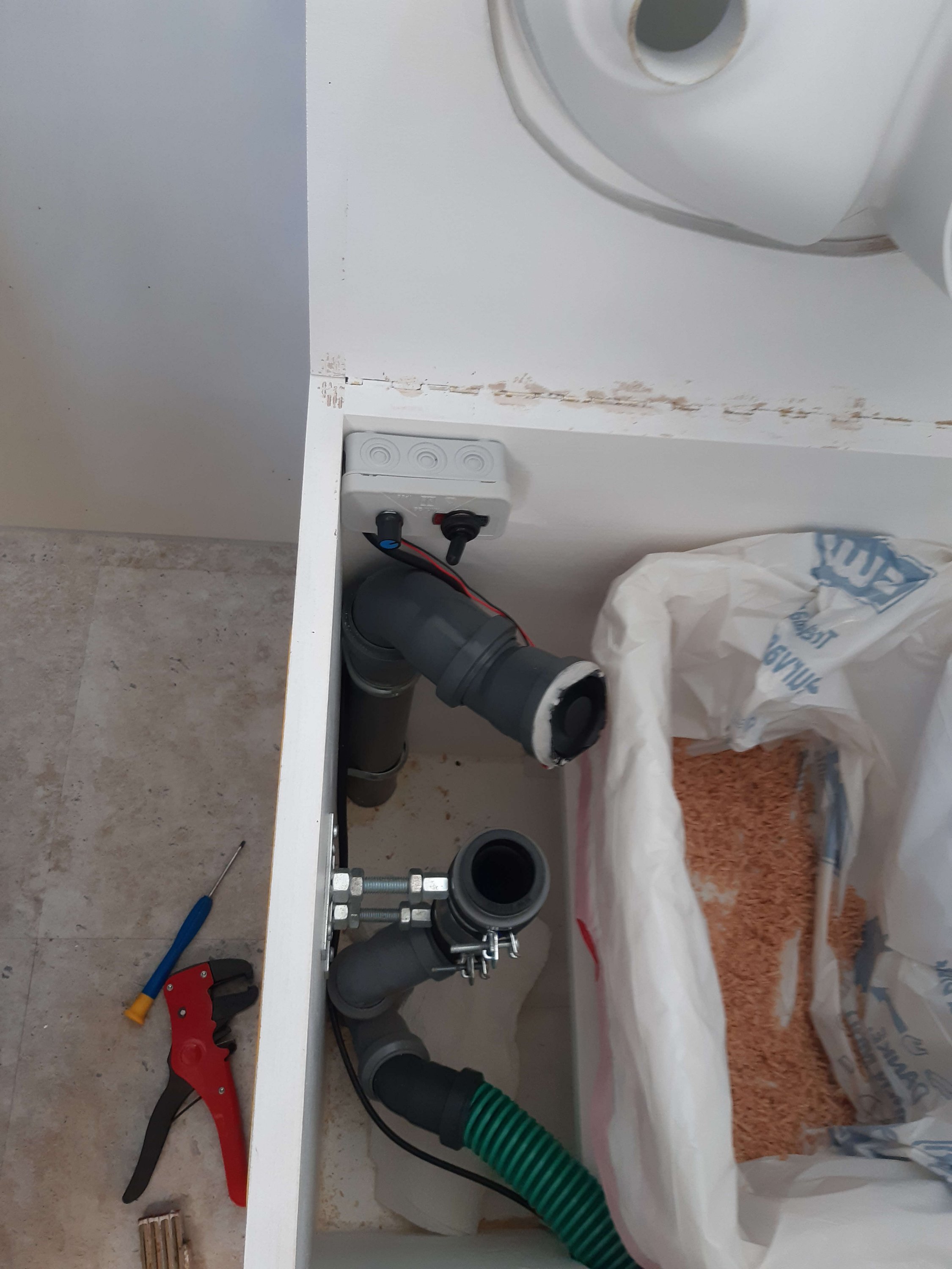

Moin!
Danke für das Lob.
Änderungen bisher nur eine:
Urinkanister (25ltr) unten der Kabine war zum herausnehmen
als Verbindung Gardena System aus Messing.
Urin-Abfluss darf keine Engstellen haben, sonst überlaufen.
Jetzt Frühstück, dann Fronten lackieren.
Schönes WE für Euch
Roland
Danke für das Lob.
Schönes WE für Euch
Roland

Tach!
Danke das Euch meine Arbeit gefällt,
habe aber das Glück hier auf dem Land immer
einen Kumpel aus dem passenden Gewerk
an meiner Seite zu haben.
Speziell die letzten Tage Erwin meinen Lieblingstischler.
Kühlschranktüren jetzt auch in Melone
Fronten der Oberschränke mit Farbe, dann DD-Lack
Oberschränke eingeklebt, angefangen Lackieren.
Alle anderen Korpen beschichtet mit HPL,
für die Oberschränke ist mir aber die Luft (€) ausgegangen
CU
Roland
CU
Roland
Re: TAG 79
Moin!
Gestern nicht viel geschafft zum Zeigen,
nur Vorarbeiten.
Angefangen oben die Fronten zu montieren.
CU
Roland
nur Vorarbeiten.
CU
Roland

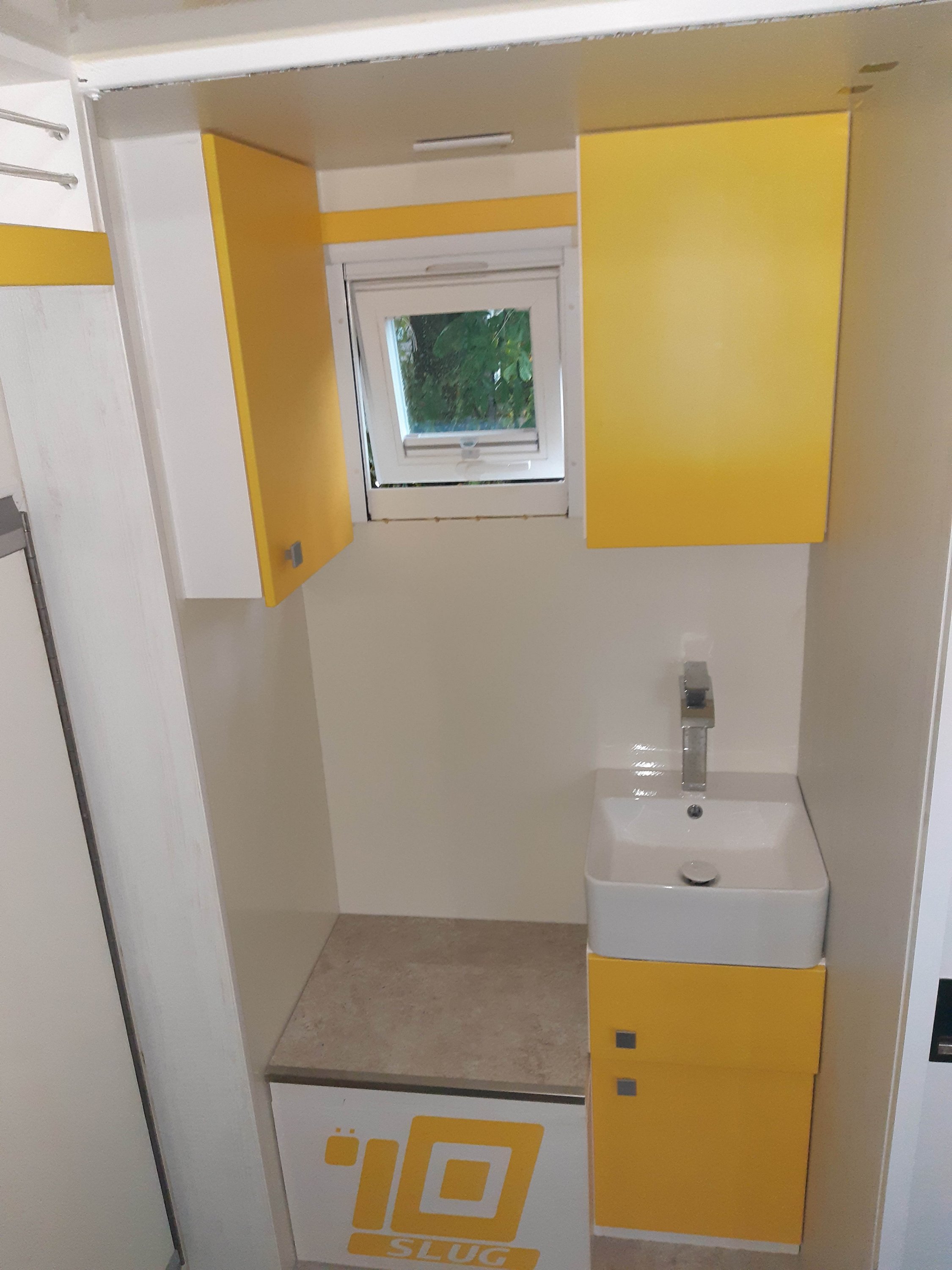

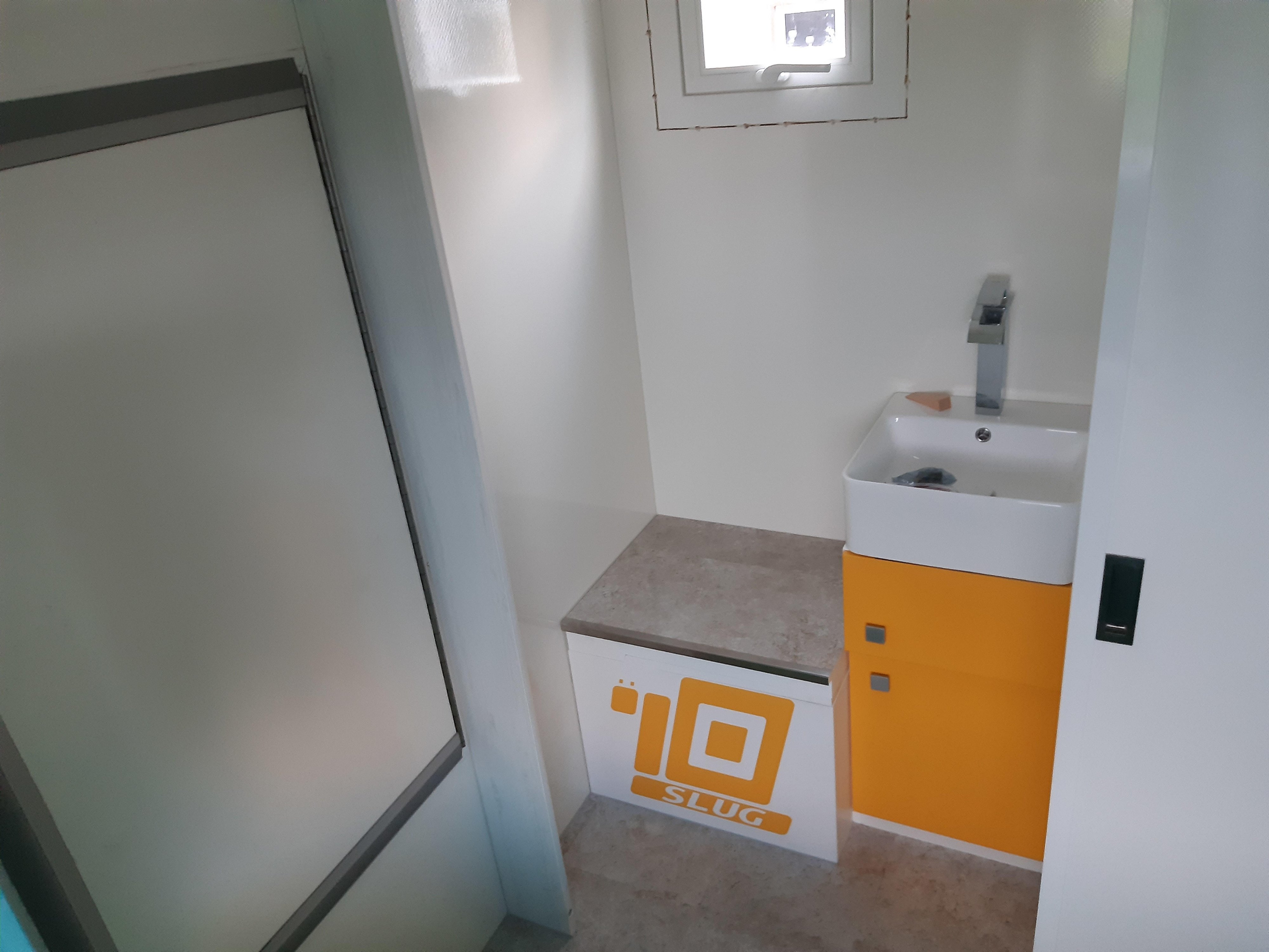

Re: TAG 79

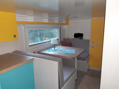

Hallo an Alle!
Betrachte den Möbelbau innen als erledigt.
Ggf. noch ein paar Abdeckleisten oder Einlegeböden.
Ein paar Fotos nach dem Möbelbau:
Bad, Rechter Schrank bekommt noch
hinterleuchteten Spiegel.
Blick in Fahrtrichtung, Knöpfe der Oberschränke fehlen noch.
Durchstiegstür bekommt noch voll flächigen Spiegel.
Der Teppich ist nur für die Arbeiten, bleibt nicht!
Abdeckleisten unter allen Fenstern fehlen noch
dimmbare Beleuchtung unter Oberschrank.
Über dem Fenster nur wenig Platz,
also offen, oben mit weißem Gummiband.
Hinten in der Ecke fehlt noch Leselampe und kleiner Ventilator
Quer durch Fotografiert.
Morgen viel Silikonfugen.
CU
Roland
CU
Roland

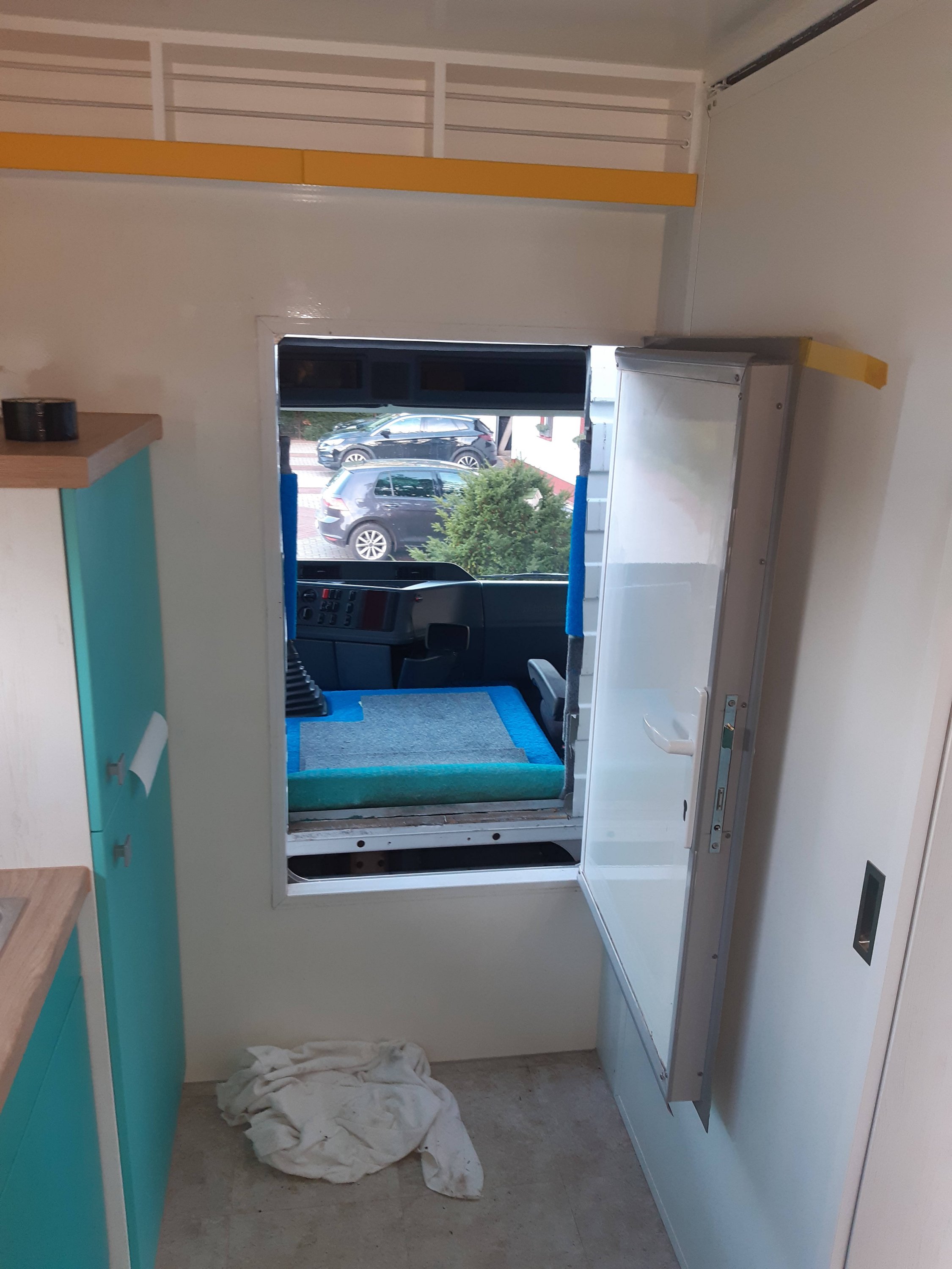

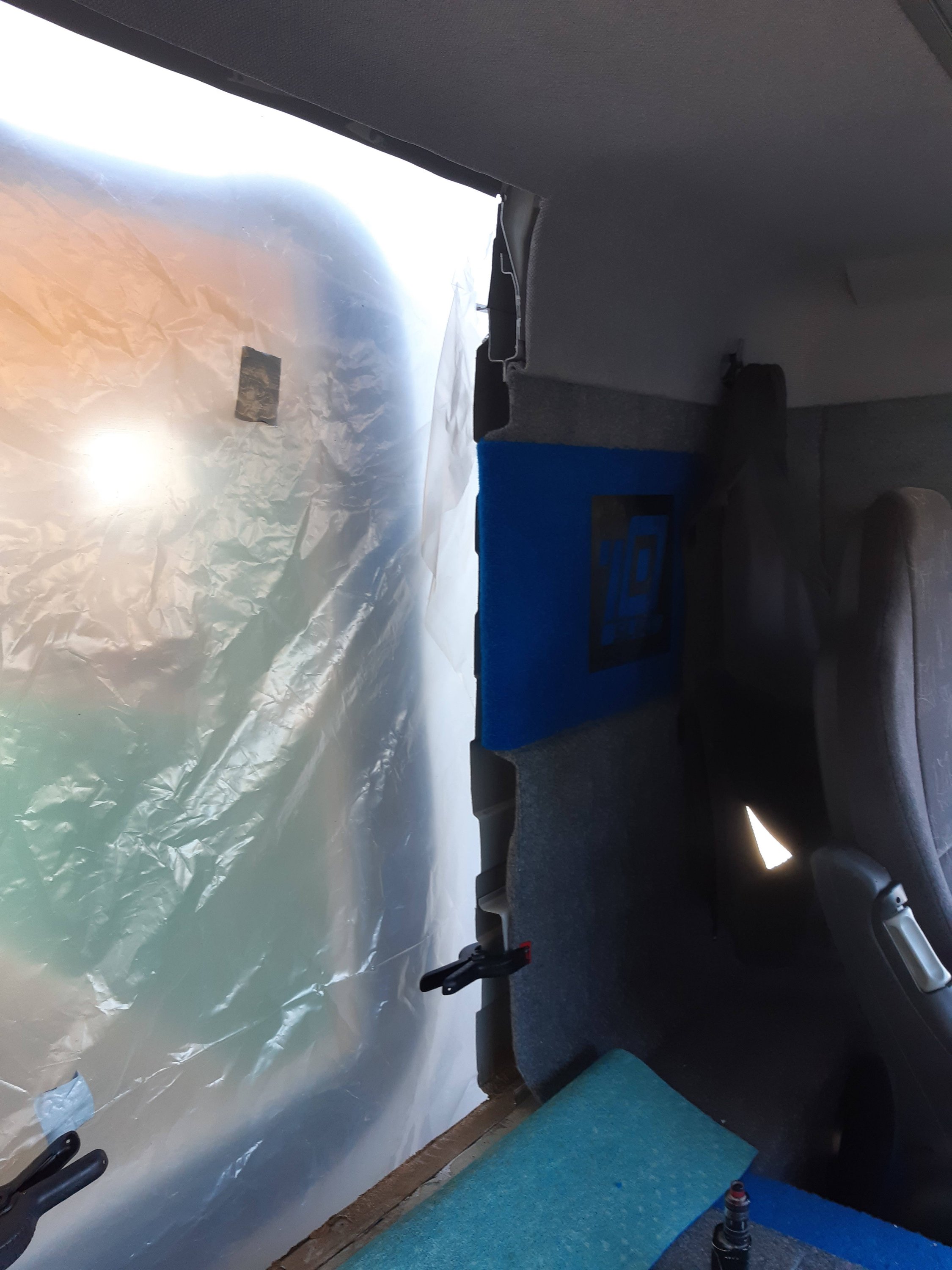

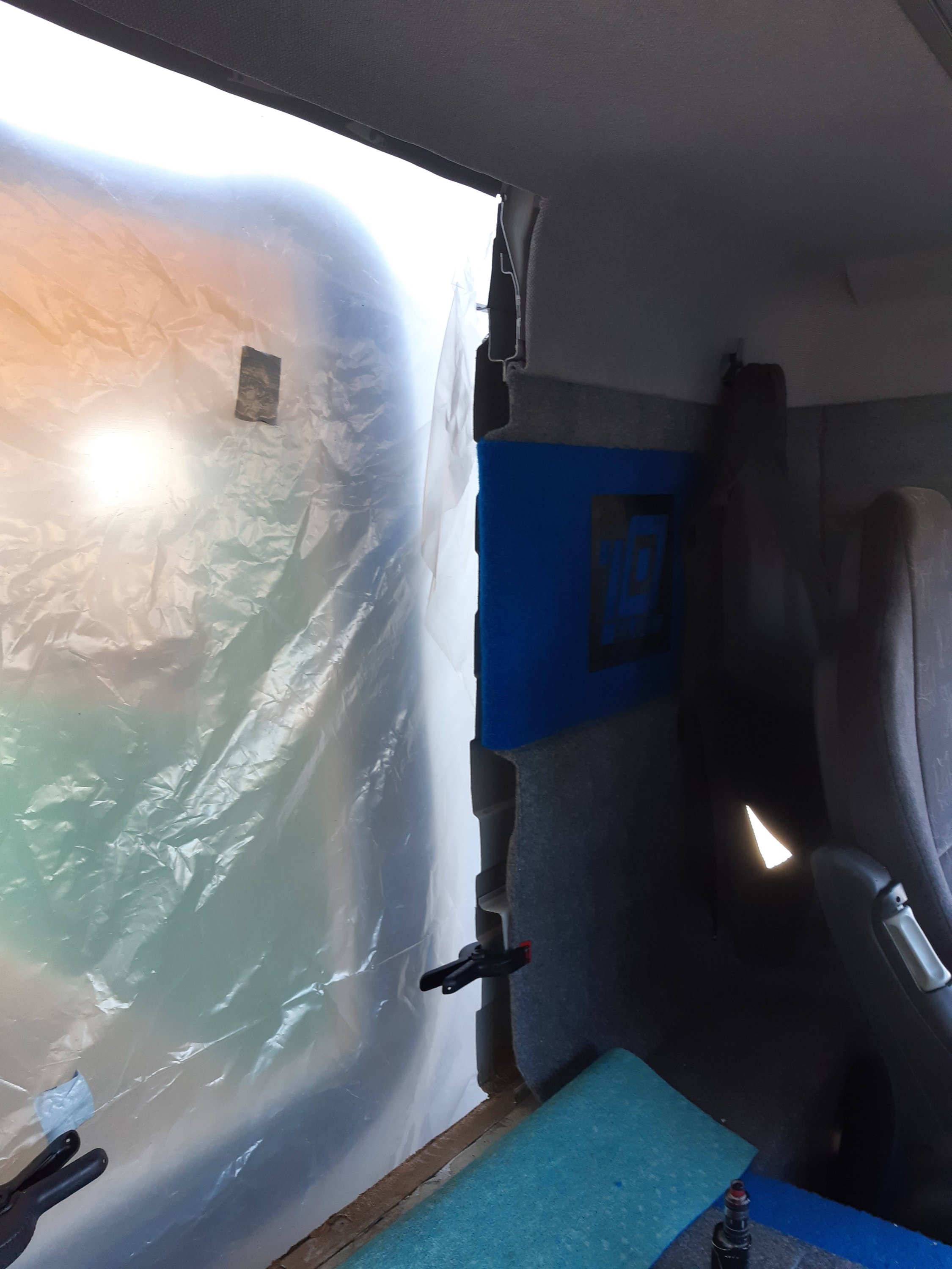

Re: TAG 79
Moin!
Danke für das Lob.
Gestern Durchgang in Fahrerhaus geschnitten,
gedacht habe ich Zick-Zack 4 Schnitte fertig, aber... War schwierig aber fertig.
Arbeite jetzt am Rahmen des Durchgangs.
CU
Roland
Danke für das Lob.
CU
Roland

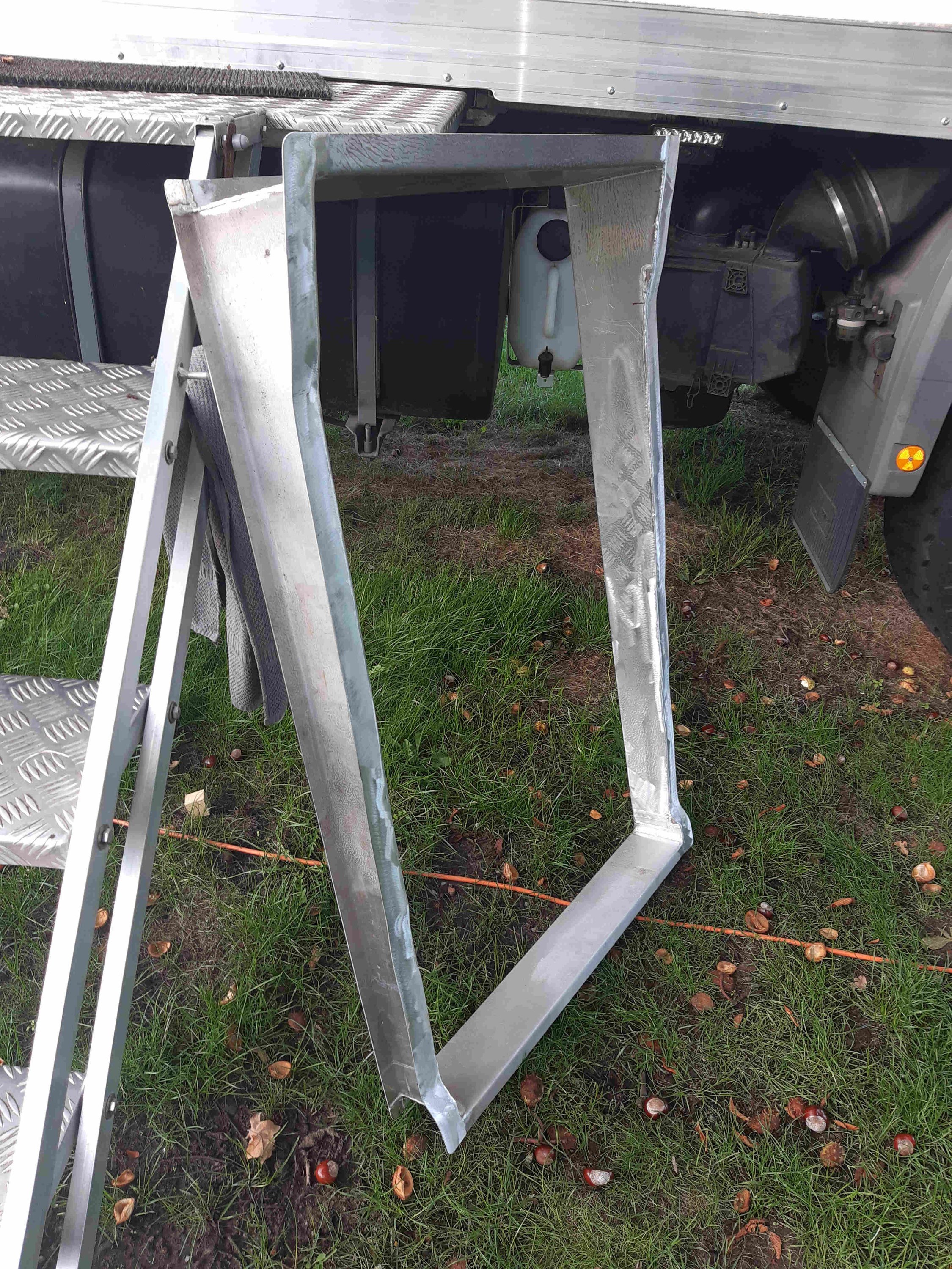

Re: TAG 79

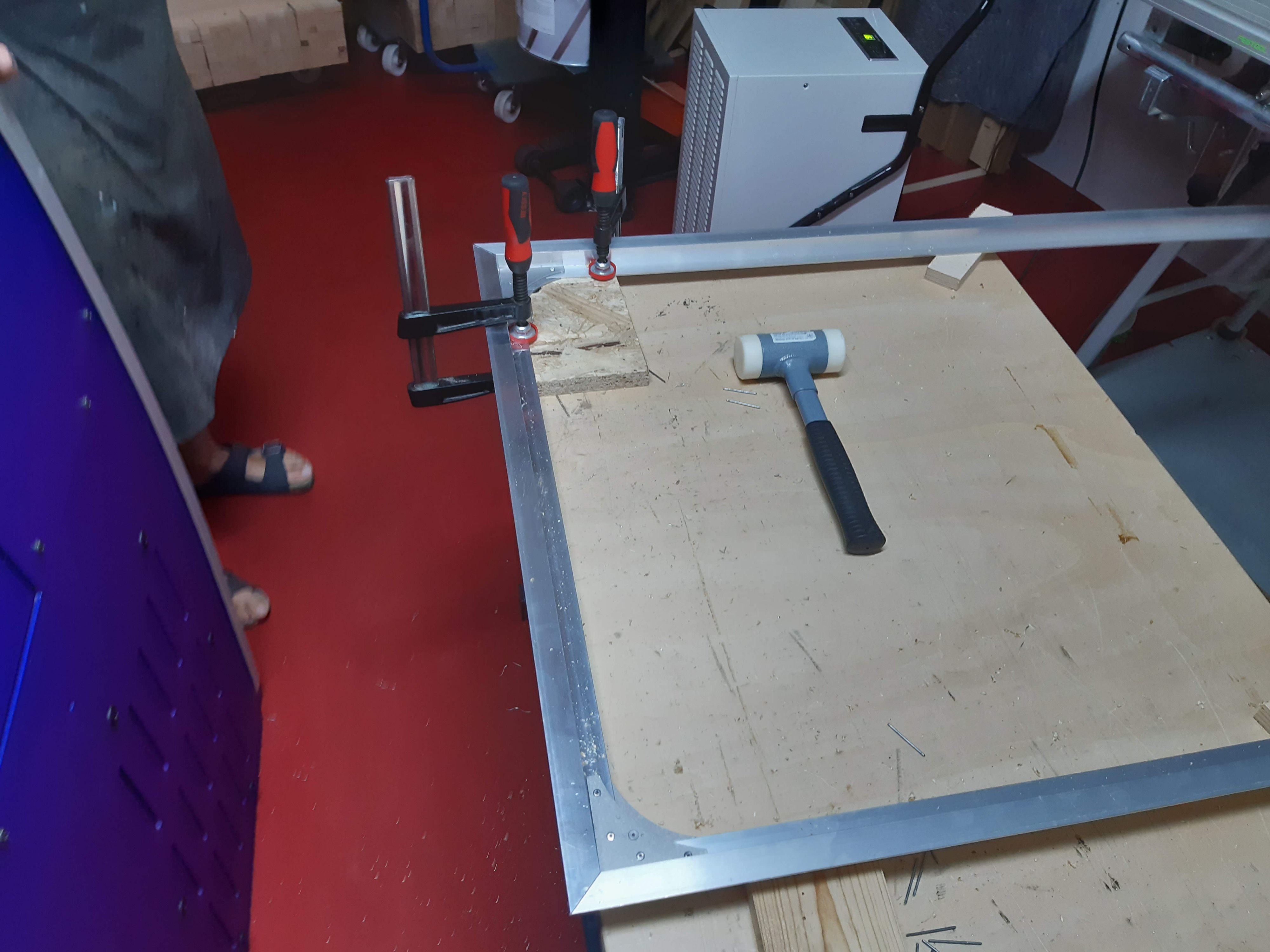

Moin!
Am Durchgang geht es heute weiter.
Vor dem Schnittkanten verkleiden
Rahmen für das Fahrerhaus, 2mm Alu geschweißt
CU
Roland
CU
Roland
Re: TAG 79
Hallo an Alle!
Rahmen am Fahrerhaus
Fertig, Faltenbalg Breite ca. 8cm
Probe sitzen!!!
Morgen anfangen mit Kanten verkleiden, weiß nur noch nicht wie,
habe aber die ganze Nacht zum Überlegen.
CU
Roland
Probe sitzen!!!
CU
