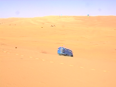

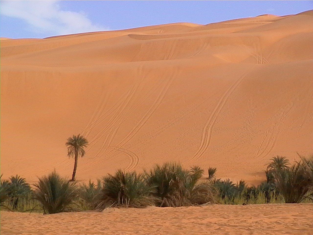

Re: Düne Tiefsand abwärts Bitte um Fahrtipps
Der Beschreibung von Gregorix ist inhaltlich nichts hinzuzufügen.

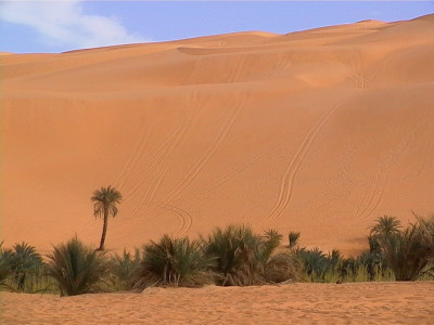

Meine längste Dünenabfahrt in relativ weichem Sand war damals in Libyen an den Mandara Seen, ebenfalls nur one way befahrbar.
Meine Erfahrung war nahe an der Nachweisgrenze zu Null.
Ich bin mit eingelegtem Allrad gefahren, um sowohl die Motorbremse als auch Motorkräfte gleichmäßig auf alle Räder zu bekommen und auf gar keinen Fall in eine Situation der Unlenkbarkeit zu kommen, in der das Heck ausbricht, dadurch das Fahrzeug quer kommt und umfällt.
Nur darum geht es: Bloß nicht quer zum Hang kommen!!
Da man vorher nicht weiß, an welchen Stellen der Sand mitrutscht (im schlimmsten Fall überall) und an welchen nicht, sollte man im Zweifelsfall bereit sein, zu Gunsten einer immer zu gewährleistenden Lenkbarkeit die Geschwindigkeit zur Not schneller werden zu lassen und damit seine Komfortzone zu verlassen. Es schadet nichts, sich die Auslaufzone genau anzuschauen, in der man ankommt (oder aufschlägt). Die 90° Richtungsänderung am Fuß ist natürlich blöd. Im Extremfall muss man sich ja vorher überlegt haben, ob man im worst case geradeaus in einen Sandberg hineinballert (Schadenshöhe, Bergungsmöglichkeit, Aushalten im Fahrzeug, bis Hilfe eintrifft?) oder das Fahrzeug vorher auf die Seite legt (Schadenshöhe usw...).
Und wenn sich der anfangs eingelegt Gang als zu klein erwiesen hat und das Heck ausbricht, dann flott in einen höheren Gang, bis die Nase wieder nach unten zeigt. Das wird bei einem Landrover nicht anders sein als bei einem 7,5 Tonner, aber den Landrover kann man zur Not leichter wieder auf die Beine stellen als einen Lkw.
Wenn du das damals im LR im ersten Gang gefahren hast, dann wird sich zum Lkw möglicherweise das Verhältnis zwischen Gewicht und Motorbremsleistung im ungünstigsten Fall dahingehend ändern, dass die Räder des Lkw im Sand zu stark bremsen und die Karre hinten ausbrechen möchte. Dann halt rauf aufs rechte Pedal!
YALLAH!
Viel Spaß
P.S. Das angeschnallte Porta Potti hat sich bei der Abfahrt übrigens selbstständig gemacht und ist nach vorne gerauscht. Wir hatten aber Glück...

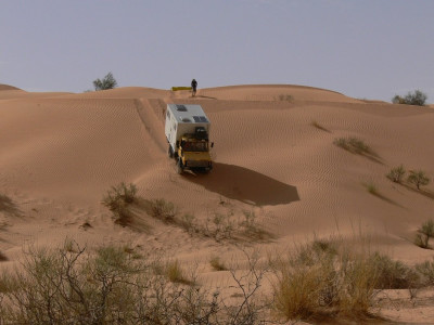

Unser Fahrerhaus übertreibt maßlos!
Du sitzt drin - kannst Dich kaum auf dem Sitz halten und weißt. daß es quasi senkrecht nach unten gehen muß.
Die Tür fällt beim Öffnen geradezu nach unten.
Du steigst aus - geht kaum - und entfernst Dich ein wenig vom Auto.
Mit jedem Schritt vom Auto weg nimmt die gefühlte Steigung dramatisch ab.
Mit etwas Abstand vom Auto ist sie wirklich nicht mehr schlimm - und wenn dann noch jemand ein Foto macht ...
