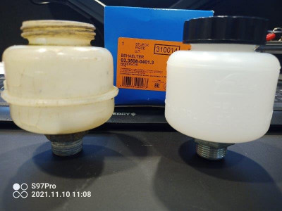

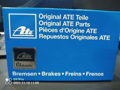

Ausgleichsgefäs ATE 03.3508-0401.3 Anschluss M22x1,5 ohne Sensordeckel!!

Bremsflüssigkeitsbehälter passt von Ate Classic 03.3508-0401.3 und ist von guter Qualität.

Bremsflüssigkeitsbehälter Ate Classic 03.3508-0401.3

Bremsflüssigkeitsbehälter Ate Classic 03.3508-0401.3, Alternative: FTE A8000 (Dichtring zum HBZ liegt nicht bei)

Alternative Bremsflüssigkeitsbehälter zugefügt
