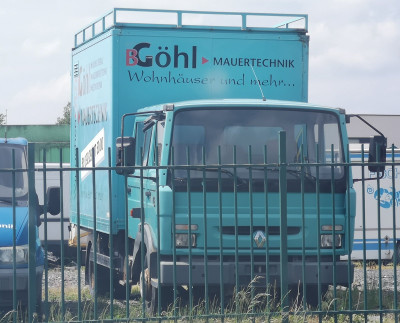

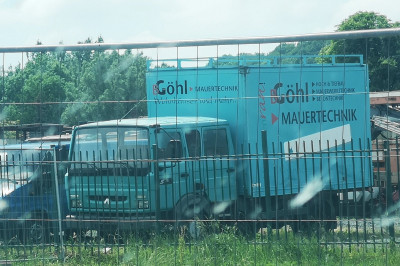

Geliebtes Schwarmwissen... Hab heut durch Zufall beim örtlichen Schotterplatzali einen
Renault-LKW mit schöner Fahrerkabine gesehen.
Passt die Kabine eines
Renault-
Midliner - also quasi ein Viererclub-Abkömmling - mit vertretbarem Aufwand auf einen 90-16?
Oder, weil ichs noch nicht gesehen habe: Warum passt das nicht?
