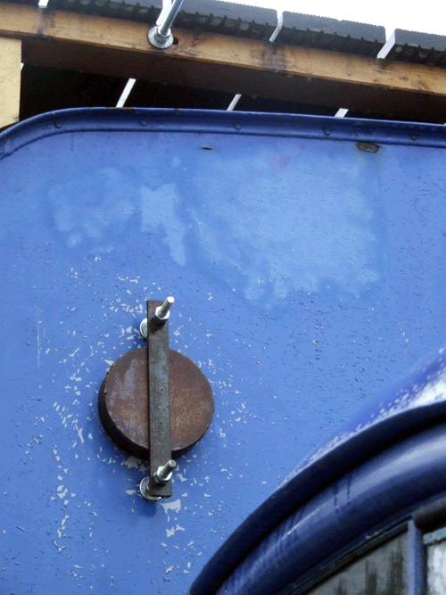

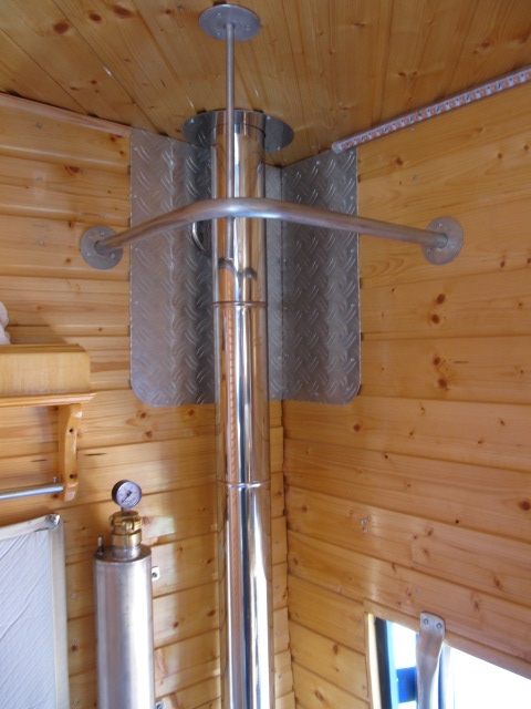

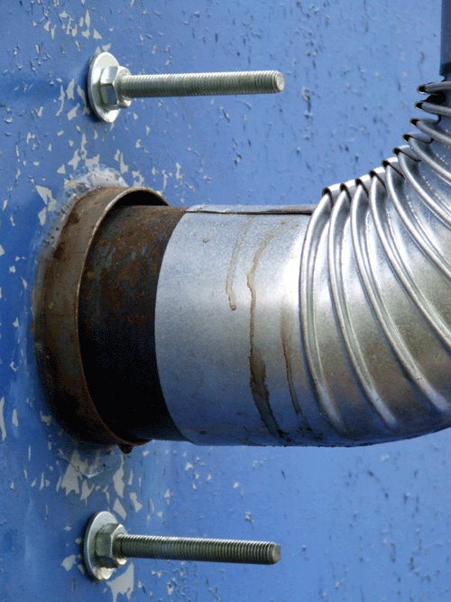

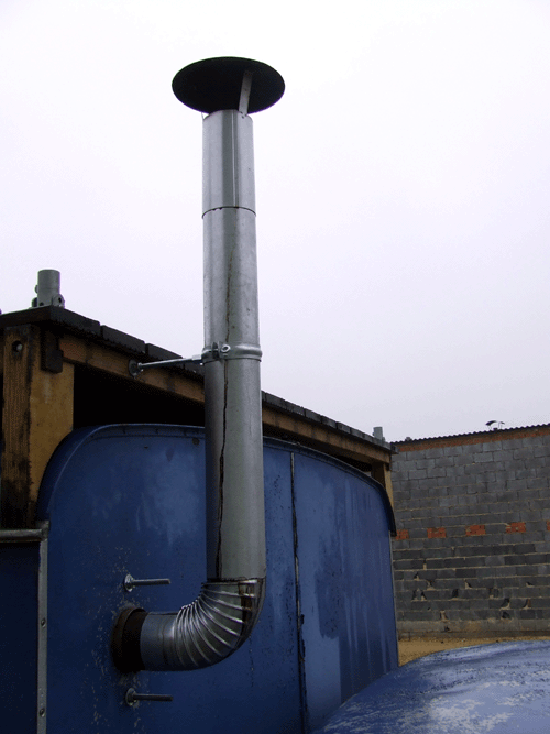

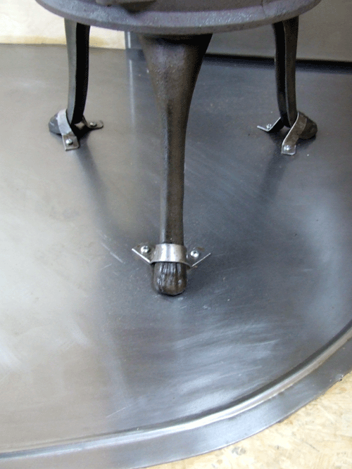

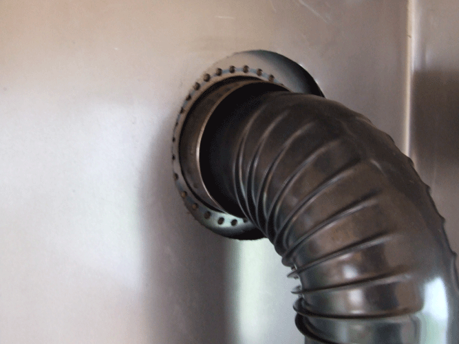

Ofeneck
Durchführung innen
Befestigung der Füsse
Befestigung Rohr
Kamin
Durchführung außen
Deckel für den Straßenbetrieb
Ein Hoch auf die Gemütlichkeit.
Grüße, the BuH

Hallo.
Sieht in der Tat sehr gut aus. Die Befestigung des Ofens halte ich (obwohl es vermutlich ein relativ leichtes Exemplar ist) dennoch für unterdiemensioniert.

#63 Beitrag von Heppo » 2009-12-31 15:54:11
Schau ma mal was der nächste Vollbremstest sagt.
Ich sag der Ofen steht seinen Mann.
Der gleiche Ofen mit gleicher Befestigung fährt auch schön länger bei Freunden von mir ohne Probleme mit.

#64 Beitrag von Lisnik. » 2009-12-31 16:02:20
Hallo, Heppo!

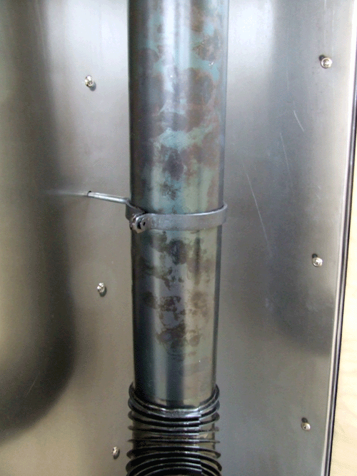

Nicht zuverlässig. Trampolin und Kamin blickte auf.
Grüße, Lisник.

#65 Beitrag von tauchteddy » 2009-12-31 18:53:14
Die Füßchenbefestigung sieht aus wie in einer festen Laube, rumfahren würde ich damit nicht.

#66 Beitrag von gunterle » 2010-01-02 11:26:27
Ich denke die Befestigung ist ok, wenn der Ofen noch ordendlich am kippen gehindert wird, d.h. oben noch eine gute Befestigung.

#68 Beitrag von makabrios » 2010-01-02 13:38:44
sieht schon süß aus ,wenn die Dackelfüßchen ne Spange kriegen :happy:
Das Problem sehe ich nur an der Art der Verschraubung. :angel:
Wenn die Laschen durchgangig verschraubt sind, also von unten gekontert, dann kannste mit dem Ding auch über Wellblech fahren.
Vorschlag : Laschen aus 5mm starkem Material, Sechskantschrauben M8 von unten mit zwei Muttern über dicker,großer Beilagscheibe gekontert. Wegen der Wärmeübertragung keine selbstsichernde Mutter.

Lisnik. hat geschrieben:Hallo, Heppo!
Grüße, Lisник.
Sorry aber das versehe ich nicht???
Ich überlege die ganze Zeit was gemeint sein könnte.

Ich glaube nicht, das das so auf Dauer fest bleibt. Bohr doch einfach ein 8er Loch durch den Fuss und haue ne Schraube durch den Boden..Das hält dann auf Dauer. Fürs Fahren würde ich dir sehr empfehlen ein kürzeres Rohr mit abnehmbarer Dachhaube fest hinzubauen. Sonst musst du jedesmal den Ofen ausräumen wenn du fahren willst.. Meiner Brennt durch von Oktober bis April.. Auch wenn ich fahre.

Bei der Befestigung aber schliesse ich mich den Vorrednern an, das wird keine Vollbremsung aushalten. Machs doch wie Jonson sagt.

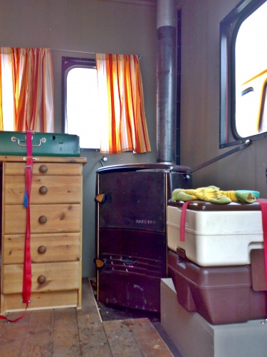

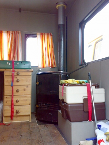

Ofenecke
#80 Beitrag von waterhaas » 2010-10-21 13:39:14
Ofenecke mit Refleks 2000

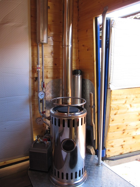

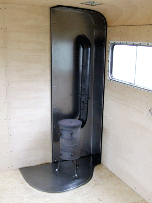

Nu kann ich endlich auch Ergebnisse vorweisen :blume:
Vor dem Ofenrohrbau
Fertig montiert
Bild :blush:

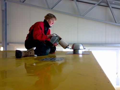

Meine Frau auf dem Dach beim trocken fönen ( Silikon)
Das ganze scheint zu funktionieren , erster anfeuer Versuch mit Abfallholz hat funktioniert . Trotz nur 1,3 m Rohrlänge und Abdeckung zieht der Ofen gut .Werd morgen gescheites Brennmaterial besorgen und richtigen heiz Versuch machen .
Man bin ich happy ,endlich nicht mehr frieren .
Garfield

Obendrauf sitzt eine VA Schüssel von Real für ca. 5€
Gehalten wird die Schüssel durch 4 Va Blechstreifen ca. 20mm breit und 2,5mm stark
Das Rauchrohr hat einen Durchmesser von 120mm und wird im Momment nur von der Steinwolle als Isolierung im Abschlußelement gehalten.Denke da werd ich noch was machen müssen.
Die Rohre sind nur verzinkt oder unbehandeltes Stahlblech .
Ich hoffe Du wirst schlau aus der Beschreibung.

OliverM hat geschrieben:Hi , was für einen Pilz hast du denn als Abschluss des Kamin´s . Der Gefällt mir gut . Gibt es eine Bezugsquelle?
Ich denke das dürfte wie beim Schteffl eine Edelstahlschüssel sein. So etwas gibt es zum Beispiel als Hundenapf (kostet bei Fressnapf unglaubliche 1,49 Euro) :-D Hab ich mir nach Schteffls Tipp auch dort geholt. Ansonsten gibts auf Ebay jede Menge davon in ganz verschiedenen Formen.
Die Kaminrohre . Sind die aus Alu ??
Na, hoffentlich nicht.
