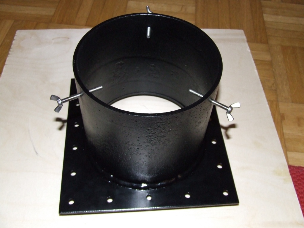

Hallo Leute,
da das Thema mit der Ofenrohrdurchführung bei uns auch grad "brandaktuell"' :D ist, stell ich mal unsere Lösung vor.
http://www.allrad-lkw-gemeinschaft.de/p ... 4445_1.jpg[/img]
Das Ding wird an die Kofferwand in Fahrtrichtung montiert.
Die viereckige Frontplatte mit den umlaufenden Löchern dient zur Befestigung am Koffer.
Das Rohr hat einen Durchmesser von 150mm, ist 140mm lang und läuft logischerweise ins Kofferinnere. Drei Gewindestangen im Rohr dienen zur Arretierung des 100mm Ofenrohrs.
Der Zwischenraum der Rohre soll mit Steinwolle ausgefüllt werden.
Um das Ganze bei montiertem Rohr gegen Zugluft und Regenwasser zu schützen, wird ans Ofenrohr außen eine Art Rosette angeschweißt, die gegen die am Blech angeschraubte Platte drückt, und somit abdichtet.
Bei demontiertem Rohr, wird eine Platte mit umlaufender Dichtung mittels vier Gewindebolzen,die an der Frontplatte angeschweißt sind, über die ganze Öffnung geschraubt, um den Koffer gegen Fahrtwind und Nässe zu Schützen.
Werden die Durchführung die Nächsten Tage verbauen.
D.h. das Ding ist praktisch noch ungetestet,
denke aber es sollte so funktieren.
Freu mich schon auf erste Mal anheizen, der Ofen wartet schon.
Grüße, Heppo
Zuletzt geändert von Heppo am 2009-10-21 21:20:11, insgesamt 1-mal geändert.

#37 Beitrag von jonson » 2009-10-22 7:52:40
Edle Durchführung. Wenn die montiert ist stell doch mal ein Bild hier ein.

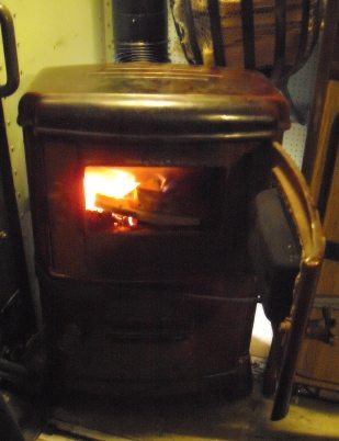

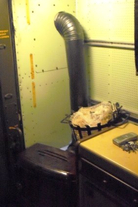

#41 Beitrag von Lisnik. » 2009-12-03 11:30:48
Bei mir ist das so gelöst.
Grüße, Ilya.

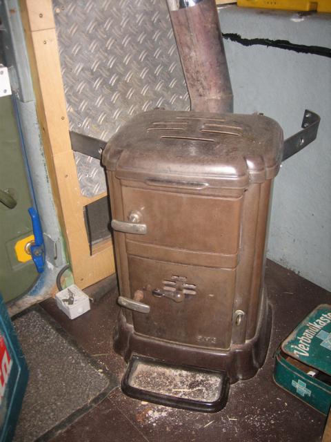

#43 Beitrag von Schteffl » 2009-12-03 14:52:41
Hab das mit der Dachdurchführung ganz einfach gelöst.
Mein Aufbau ist komplett aus Alu
Als Basis für die Dachdurchführung diente mir ein Alublech mit 5mm Dicke in der Größe 35cm x 45cm aus der Restekiste beim Aluhändler.
In diese Platte habe ich dann ein Loch mit der Stichsäge reingeschnitten und mir beim Aluhändler das Alurohr mit 110mm Durchmesser mittig einschweissen lassen.
Die Länge der eingeschweissten 110-er Rohrduchführung beträgt 30cm.
Obenauf wurde mit 3 Blechwinkel ein umgedrehter Hundenapf aus VA mit 220mm aufgeschraubt im lichten Abstand von 1cm Oberkannte Ofenrohr unterkante Hundenapf.
Das habe ich zuvor am Simulator mal durchexerziert und nachdem ich das ergebnis gesehen hatte, hab ich es in die Praxis umgesetzt.
Dadurch ergibt sich ein Venturieffekt, der einen wahnsinns Zug in Rohr
erzeugt. Wenn ich mit voll geoffneter Abgasklappe versuche den Ofen anzuzünden, dann hab ich dort einen so hohen Zug im Kamin daß ich schon zum Anzünden den Abgasregler etwas schliessen muß.
Wenn der Ofen brennt wird er einfach nur mit der Zuluft geregelt.
Beim Wombi haben sich ja einige meine Konstruktion näher angeschaut.
Selbst meine eigenen Bedenken haben sich vollends zerstreut, als ich während des starken Windes (Sturmböhen) vorm Haus einen Freundes
eigentlich in der Druckzone gestanden habe, mein Ofen aber dennoch problemlos zog.
Das Abgasrohr hab ich mit einem Thermometer bestückt und erreiche dort im Dauerbrand normal 70 Grad, oben an der Durchführung liegen dabei maximal 40 Grad an, obwohl die Durchführung komplett aus Alu ist (wie auch mein Koffer) und Alu bekanntlich Temperaturen sehr gut leitet.
Zur Thermischen Isolation habe ich zwischen dem 100-er Ofenrohr und der Durchführung Ofenschnur im Wendel reingedrückt.
Zudem wurde die Dachisolation (Extrem Isolator) auf eine grösse von 150mm rund um das Aludurchführungsrohr entfernt.
Mittlerweile ist auch alles Mit Alublechen zum Brandschutz verkleidet.
Hier ein paar Bilder aus der ersten Testphase meines Ofens.
Beim Aufheizen
So sieht die Dachdurchführung von aussen aus
Zum Dach hin mit 180 grad Silicon und einigen Schrauben wie ein Flansch flächig abgedichtet.
und das ist mein Öfchen....
zu den technischen Daten:
Dauerbrand Ofen
Hersteller: Fa. BHS
Nennleistung: 6Kw - mit abdeckbarer Herdplatte
Abgasrohrdurchmesser: Aussen 110mm Innen 98mm
Abgasrohranschluß: DN 100
Features: Drehbarer Ascherost, Herdplatte, Ascheblech, Abgasregler, Luftmengenregler
Material: Gußeisen Emailliert (Braun), innen Schamottiert
Gewicht: stolze 76 Kg (mit allem Zubehör)
Baujahr: nach meinen Informationen zwischen 1947-1950
Masse, H: B: T: 56,8cm x 36,5cm x 32,8cm (ohne Ofenrohr)
Der Ofen ist wie neu und Komplett mit allem Zubehör
(vor dem Schrottplatz gerettet) Zum glück hat den der Wertstoffhof nicht angenommen gehabt..
:angel:
Selbst bei Vollgas mit 120 grad Abgastemeratur habe ich an der Durchführung maximal gemessene 65 Grad Temperatur.
Die nun etwa 1 monatige Testphase hat gezeigt, daß die dabei erreichbare Innenraumtemperatur und empfundene Wärme gegenüber einer Gasheizung eigentlich nur Vorteile hat -
und automatische Luftentwässerung gegenüber Gas sorgt für wesentlich mehr Behaglichkeit.
Es muß nur für ordentlich Frischluftzufuhr gesorgt sein.
1,5 x Abgasrohrdurchmesser sollte es mindestens sein, der Sicherheit halber.
Idealerweise wird diese Luftzufuhr dann gleich untehalb des Ofens von Aussen zugeführt, weil sich dann die einströmende Luft auch gleich erwärmt.
Auch extrem wichtig ist ein ordentlicher Schutz und ausreichend Abstand von Heissen Ofenteilen zu brennbaren Flächen.
nix ist so gut, daß man es nicht noch irgendwie verbessern könn't

#54 Beitrag von Ungetüm 90-16 » 2009-12-18 17:54:18
Hallo wie versprochen hier ein paar Bilder.
Der Abzug ist zwar noch nicht ganz dicht, aber s, wird noch. :cool: [img]http://www.allrad-lkw-gemeinschaft.de/p ... _014_1.jpg[/img]
[img]http://www.allrad-lkw-gemeinschaft.de/p ... _015_1.jpg[/img]
[img]http://www.allrad-lkw-gemeinschaft.de/p ... _010_1.jpg[/img]
[img]http://www.allrad-lkw-gemeinschaft.de/p ... _011_1.jpg[/img]

#56 Beitrag von Garfield » 2009-12-18 22:02:12
Ich glaub ich muß mal in meine Garage gehen und schauen ob mein Ofen noch da ist ,wenn nicht hast Du ihn eingebaut :D Sieht genau wie meiner aus ,muß den aber erst noch einbauen.Wie hast Du den Ofen befestigt?
Gruß Garfield

Ungetüm 90-16
Beiträge: 427
Registriert: 2009-03-28 2:07:16
Wohnort: München / GTH
#57 Beitrag von Ungetüm 90-16 » 2009-12-20 0:20:17
@ Garfield
befestigt ist er noch gar nicht, ich werd hinten 2 Winkel anschweisen lassen, dann schraub ich die an die Befestigungsschienen vom Shelter.
Derzeit hab ich nur ein Spanngurt & ein Gummigurt zur Fixierung.

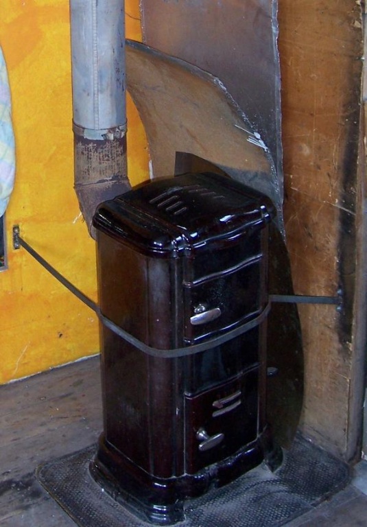

Garfield
Beiträge: 5414
Wohnort: 87xxx
#58 Beitrag von Garfield » 2009-12-20 10:09:56
Moin Frank
Okay dann dann wart ich mal ab was Du da bastelst.Warum Schweissen? Wäre nicht bohren und Gewinde schneiden einfacher?
Gruß Garfield
Transporter
Beiträge: 3381
#59 Beitrag von Transporter » 2009-12-20 12:12:30
Hallo Garfield.
Garfield hat geschrieben:Wäre nicht bohren und Gewinde schneiden einfacher?
:lol:
Meinst Du das ernst?
Was gehen würde wäre evtl. durchbohren, von hinten (innen) eine Ankerplatte setzen und dann durchschrauben. Einem Gewinde, so denn überhaupt möglich in dem Ofenmaterial (Guss/Blech) würde ich nicht trauen.
Bei mir haben sich in Fahrzeugen Schellen bewährt, also z.B. ein Flachstahl den man um den Ofen herum eng verschweißt. So muss man nicht am Ofen selbst basteln und hat eine gute Befestigung.
Im LKW würde ich zwei Schellen setzen und zusätzlich Stabilität durch weiter Befestigung der Füße (anschrauben, durch die Bodenplatte). Mag übertrieben sein, aber das wird schon alles gut druchgeschüttelt off the road, da gehe ich lieber auf Nummer sicher.
Transporter.
Garfield
Beiträge: 5414
Wohnort: 87xxx
#60 Beitrag von Garfield » 2009-12-20 15:43:50
Moin, also Gewinde im Guß halten gut vorausgesetzt es ist genug Material vorhanden .Zum besonders gut sichern kann man innen noch eine Mutter zum kontern drauf drehen, vorausgesetzt man kommt da ran.Was mich an der Schweiss Methode von Frank stört, was macht man wenn irgend wo in der Pampa die Schweissnaht aufgibt ? Bei geschraubten Verbindungen kann man sich leichter selbst noch helfen.Deine Variante ist auch okay ,wenn man eine Biegemaschiene zur Verfügung hat, Winkel kann man zur Not im schraubstock dengeln.
