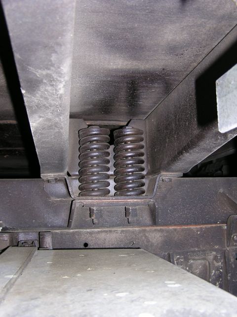

Btw, hat jemand von Euch schonmal die Federn angeschaut, mit denen die Pritsche auf den BW-110-17 gehalten wird? Dagegen sind die oben gezeigten Dinger Spielzeug. Sicher sind 5,5 t Pritsche eine andere Hausnummer als 2 t Koffer, und die WTD hat manchmal einen Hang zur Überdimensionierung, ich denke aber, dass es für verschiedene Aufbauten auf verschiedenen Fahrzeugen keine Standard-Feder geben kann - ein paar Gedanken über die auftretenden Lasten, ... muss sich wohl jeder selbst machen...
Beiträge: 20494
#32 Beitrag von Wilmaaa » 2008-10-12 16:22:00
Zur Illustration hier mal die von Uwe genannten Federn am Iveco:
Wilmaaa :cool:
