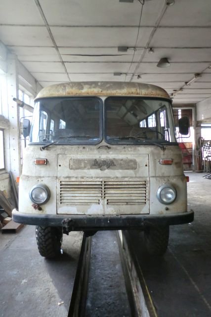

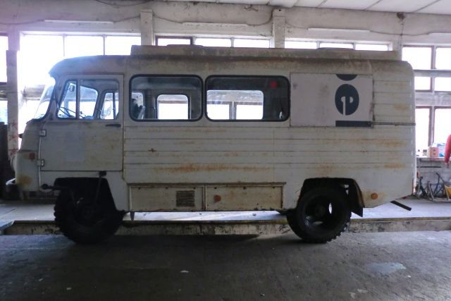

Moin ich bin neu hier und schreib einfach mal nen kleinen Text.
Ich hab mir gerade nen Robur MZ zugelegt (LD2002 AFR6/MZ17) und will den Motor nun mit nem Deutz Motor tauschen. Der alte Roburmotor ist kaputt und dann dachte ich, das is der optimale Zeitpunkt nen Deutz reinzuwerfen. Grundsätzlich wollte ich mal anfragen ob jemand hier einen solchen umbau schonmal gemacht hat und mir mit Rat, Fotos und co helfen wollen würde.
