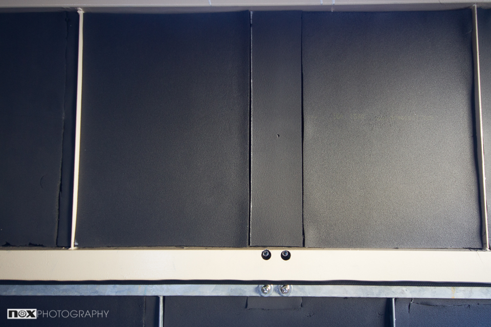

so, wiedermal ein kurzes update...
LKW wurde mittlerweile typisiert und angemeldet als M1G (Österreich)
Fenster und Dachluke wurden ausgeschnitten.
Koffer und Führerhaus wurden abgeschliffen (240er Schleifpapier) und entfettet. Darauf kam ein Haftprimer und eine Epoxygrundierung.
Und dann gings ans lackieren. Und wie bei dem ganzen Projekt lief natürlich auch hier nicht alles nach Plan, denn unser Lackmischer hat uns einen anderen Farbton als erwünscht angerührt. :wack:
Anstatt einem alugrauen Koffer und einem graublauen Führerhaus wurde ein weißer Koffer und ein hellblaues Führerhaus... Aber was solls :huh: :totlach:
Das Lackieren ging relativ zügig voran. Wir haben zu zweit den Koffer in 2 Tagen gerollt (mit kurzfristiger Unterstützung!) und drei Jungs haben das Führerhaus in nur 6 Stunden komplett fertig lackiert!
Die alten Fenster vom BGS Koffer haben wir natürlich auch gleich mitlackiert, Dichtungen getauscht und danach eingebaut.
Bei den kleinen Bullaugen haben wir uns für Portlights von Lewmar entschieden. Ebenso die Dachluke (70x70) kommt von Lewmar. Die Jachtluken sind echt top - soweit ich das jetzt mal beurteilen kann. Auf jeden Fall viel günstiger und stabiler als die Plastikware im Campingbereich.
Heckklappe und Eingangstür sind jetzt auch drinnen.
Hinten neben der Heckklappe kommt noch eine Halterung für die Cross und einen Ersatzreifen.
Und nachdem dann mal endlich alles dicht war aussen, ging es mit der Dämmung weiter.
Wir haben alle Felder zwischen den Formrohren mit 25mm Armaflex verklebt.
So, und nun hab ich mal wieder eine Frage an die Experten...
Armaflex schneiden und kleben ist ja so eine Sache und irgendwie - zumindest bei uns - hat es nicht soooo exakt funktioniert :blush:
Also, im Endeffekt haben wir zwischen den Formrohren und der Dämmung oder an Stößen kleine Freiräume wo sich Kondenswasser bilden kann.
Wir haben mal versucht das ganze so gut wie möglich mit Resten zuzustopfen. Die Frage ist, ist es nötig? Bzw. wäre es eine Option die kleinen Lücken mit PU-Schaum (oder ähnliches und was?) zuzuschäumen? Ebenso auch bei der Styrodurschicht!
Unser Plan ist wie folgt:
1. Schicht - 25mm Armaflex
2. Schicht - 30mm Styrodur
Da wir 40er Formrohre haben trägt die Dämmung 15mm mehr auf als an den Formrohren. Da werden wir Holzleisten (auch zum befestigen für die Möbel) dranschrauben oder kleben.
3. Schicht - eventl. noch eine durchgehende 10mm Styrodurschicht.
4. Schicht - Dampfsperre - ich hab aber keine Ahnung welche?? (da gibts ja anscheinend unterschiedliche) :angel: :lol: Wer hat Erfahrung mit Dampfsperren?
5. Schicht - irgend ein Furnier für innen. Noch keinen Plan :totlach:
Was haltet ihr von dieser Sache?
Was ich mal gehört habe wäre eventl. die Formrohre auszuschäumen? Ich denk zwar dass wir das eher nicht machen werden, da es nach einem massiven Aufwand klingt, aber würde es Sinn machen?
Danke und lg
Leander

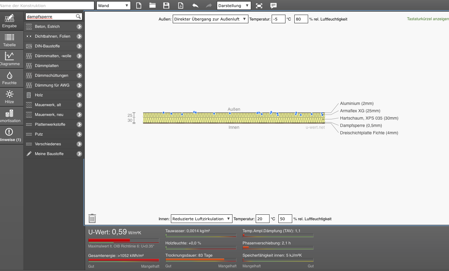

klicke doch hier deinen Wandaufbau mal zusammen, dann siehst du recht schnell wie er sich (theoretisch) verhalten wird
Nox
Beiträge: 69
Registriert: 2015-03-11 1:29:01
Wohnort: Anthering
Re: Auf- und Umbau MB 911
#73 Beitrag von Nox » 2015-12-29 2:04:32
Danke für den Tip Marcel. Hab ich gleich mal ausprobiert.
Ich denk die Angaben kommen dem relativ nahe wie ich es machen werde...
Allerdings hab ich jetzt trotzdem keine Ahnung was mir das sagen soll?! Sorry :blush:
Der U-Wert liegt jetzt bei 0,066. Theoretisch ja nicht sooooo super, hab aber wie gesagt keine praktische Erfahrung ob das jetzt gut oder schlecht ist.
Isolationstechnisch, sprich Kälte oder Wärme, denk ich wird das schon passen. Im Winter kann ich im schlimmsten Fall mehr heizen oder mehr anziehen und im Sommer müss ma halt a bissl mehr schwitzen :lol:
Meine Bedenken, oder das was ich am allerwenigsten einschätzen kann und was mir einen heiden Respekt abverlangt, ist das Problem mit dem Schimmel.
Hab echt keine Lust dann mal wieder alles rauszureißen wegen Gammel.
Alles andere kann man schon irgendwie regeln ;-)
Und da hilft mir der Screenshot wohl auch nicht, oder?
Danke und lg
Leander
Ups, da ist mir ein kleiner Fehler unterlaufen :wack: :lol:
250mm Armaflex wird mir zu teuer :lol:
Hier der richtige:
Wobei ich den jetzt noch weniger verstehe :eek: :(
U-Wert: 0,59?????

Das Programm rechnet doch recht genau. Und der U Wert, der früher mal K Wert hieß, ist der Wärmedurchgangskoeffizient. Der sagt dir also wieviel Wärme von innen nach aussen transportiert wird durch unterschiedliche Medien. Bei deiner ersten Rechnung also mit den falschen Basisdaten (20mm Alubeplankung ist auch sehr teuer :joke:) ist der Wert eben 0,06 und bei der Berechnung mit den Istdaten 0,59, also zehnmal so hoch.
Was das jetzt für dich aussagt, musst du selber wissen. Gibt ja keinen Zielkorridor, auch nen Zelt bekommt man mit der entsprechenden Heizung warm im Winter... Ich denke aber mit 0,59 bist du schon sehr gut dabei. Musst das natürlich auch bei allen Klappen, Fenstern und Öffnungen durchhalten.
Sugar

Also, wie man an den Fotos sehen kann, haben wir schonmal die erste Schicht mit 25mm Armaflex geklebt.
Jetzt wär die Idee, nochmals eine komplette Schicht (auch über die Formrohre) Armaflex (25mm) drüberzukleben und die Stöße mit dem besagten Klebeband abzudichten.
(so was müsste da passen, oder? : http://www.amazon.de/Kälte-Kautschuk-Ta ... BGM61WDR28)
Somit sollten wir ziemlich dicht sein und können uns einen Dampfsperre schenken. 100% dicht schaffen wir so oder so nicht...
Wir haben 40er Formrohre verbaut. In den Innenräumen haben wir dann 50mm Armaflex - auf den Formrohren tragen wir 65mm auf. Also in den Freiräumen haben wir dann noch 15mm Luft.
Dort hätten wir zuerst an Kork gedacht, das denk ich eine gute Lösung wär, allerdings auch dementsprechend teuer. Somit werden wir da eventl. eine Schicht Styrodur reinkleben (15mm wird nicht einfach zu besorgen)
1. Frage: Braucht es überhaupt dann noch eine Styrodurschicht oder könnten wir die 15mm auch Luft lassen? Vorausgesetzt die Wandverkleidung ist stark genug und bricht nicht durch ;-)
2. Frage: Wie habt ihr es gelöst die Wandverkleidung zu fixieren?
Jetzt wieder durch die Wand in die Formrohre bohren macht auch wieder wenig Sinn, oder?
Wir haben mal überlegt die Wände mit Innenwinkel (Dach-Seitenwand, Seitenwand- Boden) grob zu fixieren und sie dann mit dem Innenausbau fest zu schrauben...
Danke und lg
Leander

#83 Beitrag von Nox » 2016-02-13 21:12:15
Nach langem Hin und Her, denk ich, :happy: haben wir uns nun entschieden wie wir den Koffer isolieren.
Also, die 25mm Armaflex sind ja schon drinnen. Die Freiräume werden wir nochmals mit 13mm Kaiflex (günstiger) auffüllen (15mm gibts leider nicht, aber es ist ja eh nicht so ganz eben. Sollte passen)
Darauf kommt eine Dampfsperre (alukaschiert) die den Raum dann abdichtet.
Danach werden wir eine Holzlattung 25mm reinbauen und mit den Formrohren verschrauben - Dampfsperre dort nochmals nachdichten.
Diese soll uns als Befestigung für die ca. 5mm Wandverkleidung (Kastenrückwand? - noch nicht ganz entschieden) und auch für die Möbelbefestigung dienen. Die Freiräume dazwischen werden nochmals mit 25mm Armaflex+Kaiflex gemischt (hab noch einiges an Armaflex Zeug daliegen) aufgefüllt und darüber dann eben die Wandverkleidung.
Einwände? :happy:
TobiasXY
Beiträge: 5555
Wohnort: Bawü
#84 Beitrag von TobiasXY » 2016-02-13 21:30:46
Dann kannst ja mit einem Teelicht bei -20°C Heizen :P
Weshalb die Alukaschierte Dampfsperre und nicht eine normale?

Nox
Beiträge: 69
Wohnort: Anthering
#85 Beitrag von Nox » 2016-02-13 21:34:59
bin da mit einem Architekten in Kontakt (der ebenfalls einen LKW hat und am planen für seinen ist) und der hat mir die empfohlen. Denk die sollt noch dichter sein?!
Wir waren (zu zweit) letztens bei uns im koffer (5-10 Grad Aussentemperatur) mit einer minimalen Heizung, und haben entdeckt, dass der Koffer so schon richtig flüßig wird. An ein paar Stellen ist da richtig Kondenswasser enstanden.
Und Wasser im Auto wollen wir ja nicht :lol:
Ach ja, das mit dem Teelicht wär natürlich ideal :lol: :lol:
Wegen der Iso hast schon recht, da gehts primär nicht um die Stärke. Aber irgendwie müssen wir die Freiräume zwischen den Formrohren auffüllen um eben zu werden, und dann eben auch die Freiräume zwischen der Holzlattung. Und da sind wir dann wieder gebunden an die Armaflex Stärken...

Beiträge: 18677
#86 Beitrag von Pirx » 2016-02-13 22:09:01
Nox hat geschrieben:Danach werden wir eine Holzlattung 25mm reinbauen und mit den Formrohren verschrauben - Dampfsperre dort nochmals nachdichten.
Einwände?
Eine 25 mm Holzlattung ist meiner Meinung nach viel zu dick und verschwendet unnötig Innenraum. Die Hälfte tut's auch ...

#87 Beitrag von Nox » 2016-02-13 22:12:00
Hast wahrscheinlich auch wieder recht, aber wie gesagt, ich hab noch ca. 25m2 Armaflex 25mm rumliegen. Und das Zeug ist halt auch nicht das günstigste...
