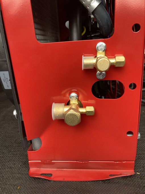

Klappspaten
Beiträge: 388
Registriert: 2015-01-15 15:33:23
Re: Splitklima 12V und 24V
#90 Beitrag von Klappspaten » 2025-06-25 21:58:55
Ein Update meine Anlage läuft ein Ventil war verklemmt und hatte nicht geöffnet. Nun Kühlt sie und zieht auch ihre 65-70a Strom. Lautstärke ist naja gemessen übers Handy 66-68 db auf Power und 62db im Eco Mode die Inneneinheit ist leise nur der Lüfter ist schlecht gelagert das muss ich noch fixen sonst die bisher beste Anlage wo ich im Test hatte was die Lautstärke angeht Die Inneneinheit ist absolut vergleichbar mit einer Haushaltsklima
