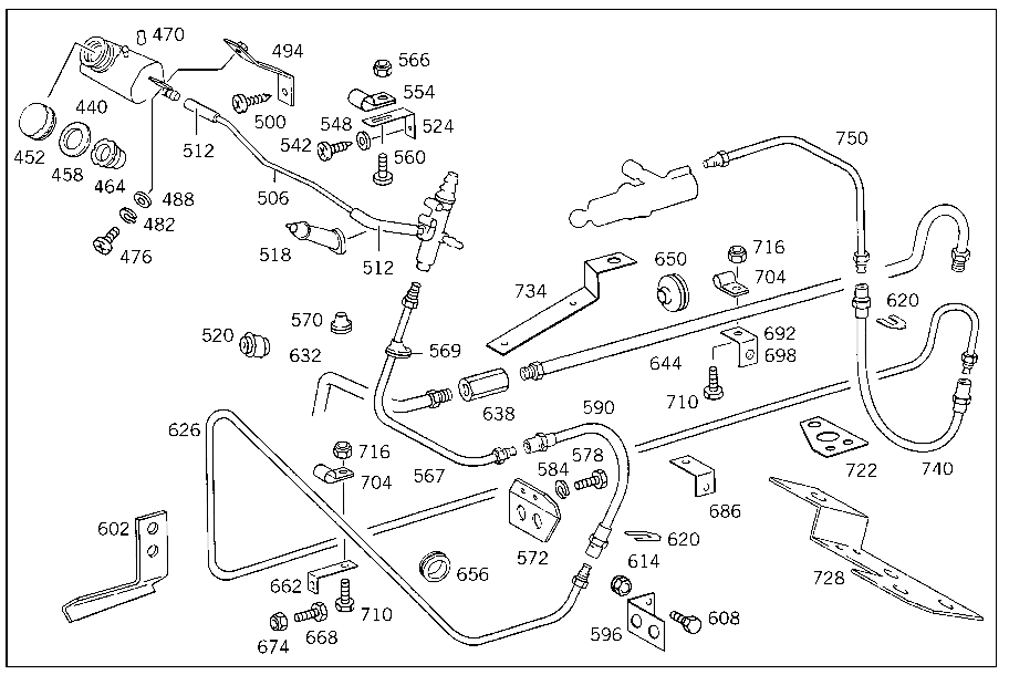

Dazu muss leider die Pedal - Trägerplatte (Bild 4) demontiert und die Hydraulikleitung (Bild unten 567 ) vom Geberzylinder entfernt werden.
Vorher Hydrauliksystem nach unten entleeren. Hydraulik Ausgleichsbehälter vorne, oben unter der kleinen Klappe.
Vorsicht ! Ausgleichsleitung ist über einen Kunstoff-Verbinder ( Bild oben 218 / unten 518 ) angeschlossen.
Dieser bricht leicht und ist nicht mehr lieferbar.

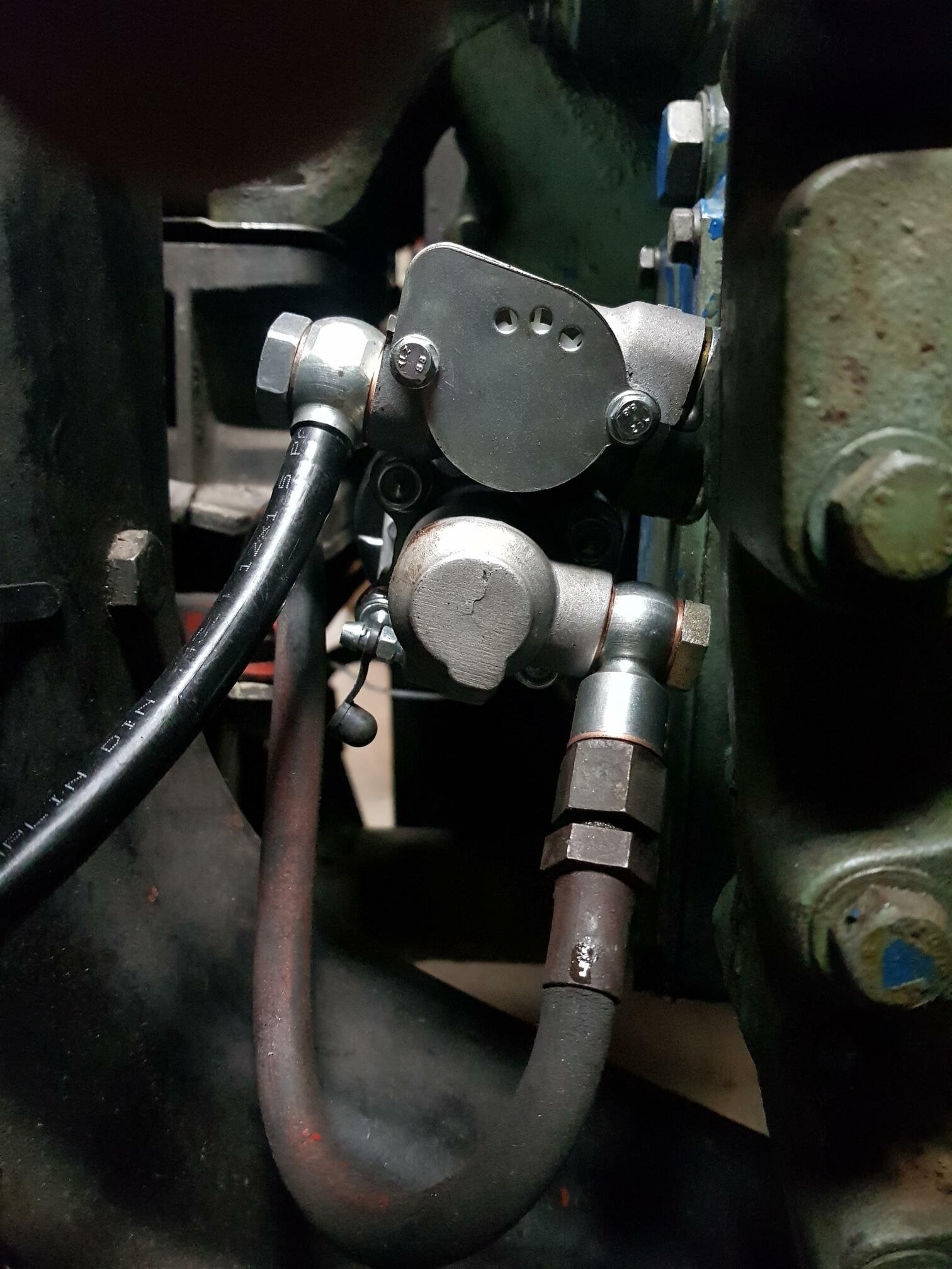

Folgende Einbaulage hat sich als vorteilhaft ergeben da genug Abstand zum Fahrzeugrahmen eingehalten wird.
Allerdings muss zur Demontage der Hydraulikleitung der Kupplungsverstärker demontiert werden (was aber schnell gemacht ist ).
Auch habe ich hier noch eine 30mm dicke Adapterplatte verwendet, dies ist aber nicht notwendig.
15mm nach Zeichnung sind ausreichend.
Ansicht von hinten :
links oben : Druckluft
rechts unten : Hydraulikanschluss
