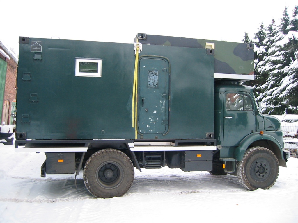

helfen die Bilder evtl. weiter
Das Projekt stockt, der Kälte wegen. Wie man sieht noch im Rohbau, aber als Anregung oder Abschreckung evtl. geeignet

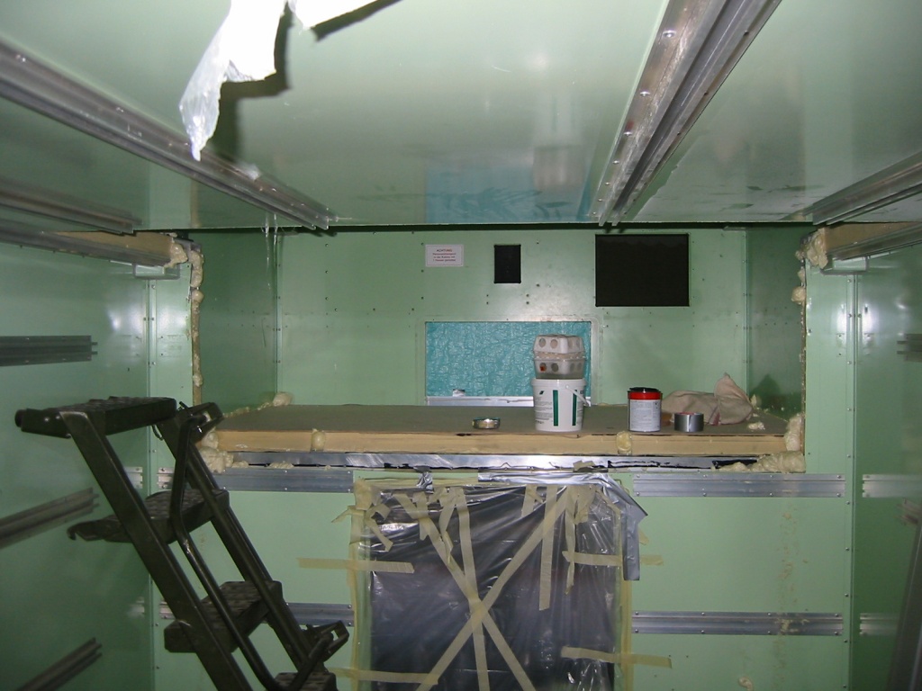

Blick zur linken Seite ( das Eckprofil vom Shelter ist gans gut zu sehen )

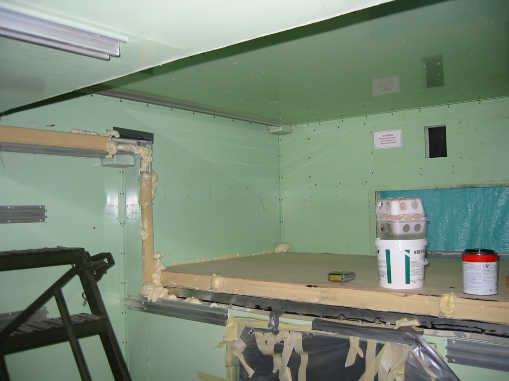

Blick nach hinten ( hier entsteht ein flacher Stauraum für Bettzeug und diverses ) Die Container-Looks werden noch entfernt, dann sieht der Kasten etwas gefälliger aus!!!
nur so, für das Protokoll = der Spanngurt ist nicht dauerhafter Bestandteil der Construction(':lol:')

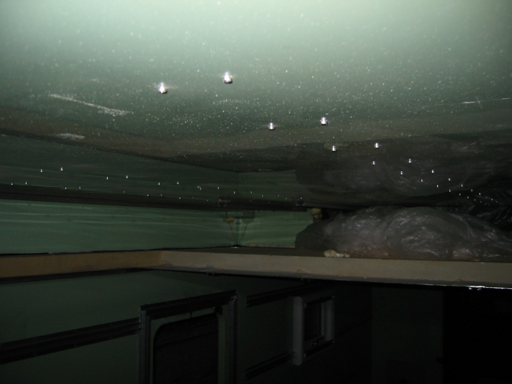

so sieht der Blick von unten herauf in den Alkhoven aus
