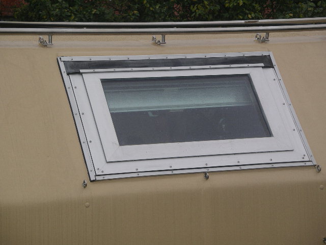

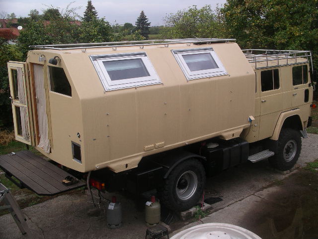

Fenster
hier meine Lösung:
ich habe alle alten Fenster rausgehauen, komplett alles mit Glasfasermatten wieder zu gemacht um neue Fensterformen anzupassen.
Vom Fensterbauer vier neue Fenster geordert, echt ESG-Glas, Höhensicher, Aluminiumrahmen, Wunschmaß, Doppeltverglast mit UV-Beschichtung und Kältebrückenendkoppelt.
Gewichtsmäßig natürlich nicht mit den Kunststofffenstern zu vergleichen...allerdings kratzsicher und absolut schallgedämmt.
Die Rundung (LAK) wurde von mir mit einem Holzrahmen ausgeglichen, so dass die Fenster glatt aufliegen.
Gruss Olaf
hier meine Lösung:
Gruss Olaf

@Olaf
nochmal kompliment.
Ist wirklich toll geworden Euer LAK.
Was sind denn das für Gummiteile/Streifen obehalb der Fenster?

Hallo Olaf!
Coole Idee und Umsetzung. Hatte schon mal den Gedanken Kellerfenster zu nehmen und diese dann zu "modifizieren". Im Rahmen von unseren Umbau sollten wir das mal in Betracht ziehen. Hast du schon Erfahrungswerte mit der Dichtigkeit von dem Gummi?
Wie habt Ihr das mit den Scharnieren gelöst?
LG Wolfi
LG Wolfi
- Busconnection
- Beiträge: 263
- Registriert: 2006-12-29 9:07:04
- Wohnort: unterwegs zZT. Peru
@ Wolfi
also ... jetzt sind die Fenster dicht.
Im Originalzustand lief das Wasser an der Stelle der beiden Scharniere rein, da dort laut dem Fensterbauer kein Platz für die Dichtung ist.
Nach meiner Modifizierung mit den angepassten Gummimatten ist nun alles dicht.
Laut dem Hersteller des Gummis ist es UV-Beständig>>bin mal auf den Dauertest gespannt>>denke aber, dass es halten wird. Schaut derzeit sehr gut aus.
