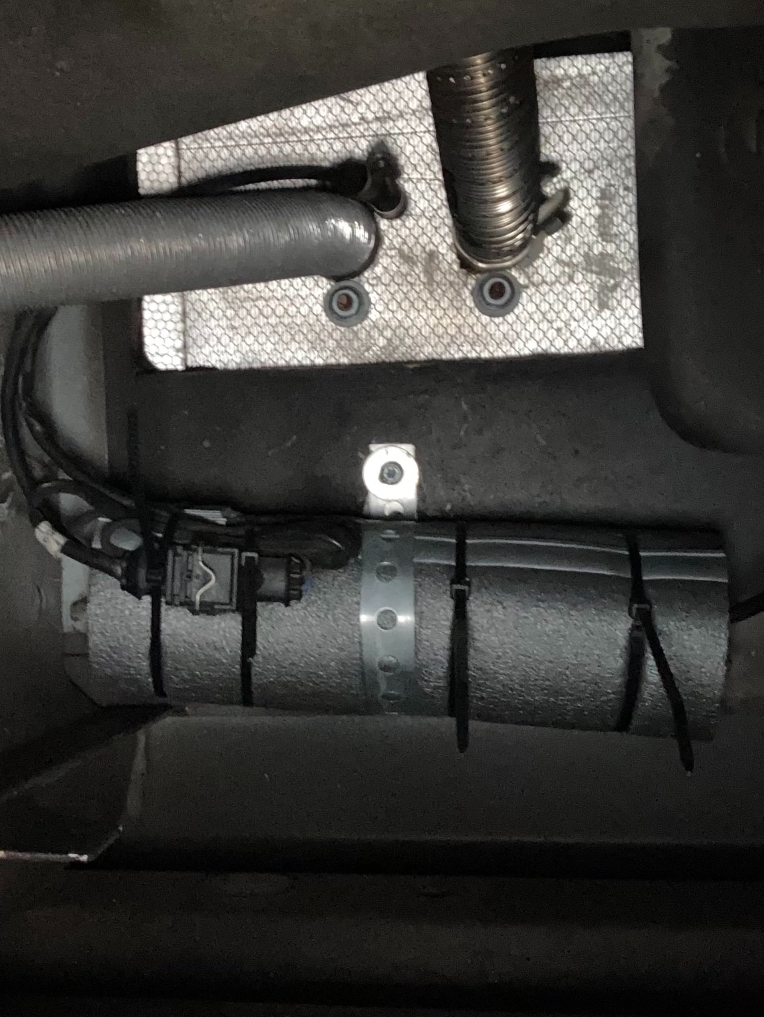

Grüße, ich habe eine Truma Combi 6D direkt neben unserem Bett verbaut die ziemlich laut ist. Ich hab die Innenseiten des Einbauraumes mit schallisolierendem Material (so gewellten Akustikdämmstoff) verkleidet da hört man von außen so gut wie nix mehr.
Bei der Pumpe ist extrem wichtig, dass die Leitung nirgendwo an etwas hartem anliegt und auch alle Schellen schallisolierenden weichen Gummi haben. Am besten gummi zwischen Leitung und Schelle und nochmal zwischen Schelle und Holz. Vorher habe ich noch über die gesamte Dieselleitung Moosgummi geschoben und die Pumpe hängt "schwebend' an der Trumahalterung für Pumpen.
Jetzt kann ich auch bei 30Grad minus gut schlafen

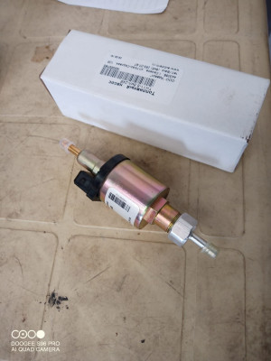

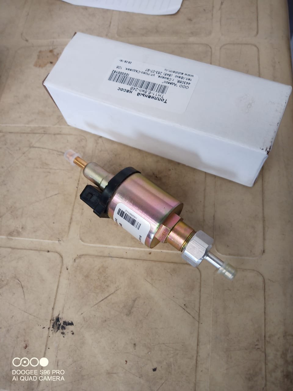

Ich schreibe die Zahl mal aus: zweihundertfünfzehn € brutto für die Original Dosierpumpe neu für die Eberspächer D4+ habe ich bezahlt. Das Verhältnis von der China-komplett-Heizung dazu kennt ja fast Jede*r… Geschweige denn der Preis der Dosierpumpen in der Bucht.
Ich habe das zähneknirschend Original gekauft, weil der Spezi sagte, dass bei den Chinadingern oft die Taktung nicht stimmt…
Aber was soll ich sagen? Man hört nix. Die Pumpe sitzt am Fahrzeugrahmen mit Original Gummihalter unter der Doka beim Tank. Kein ticken… Liegt’s echt am Preis?
Ich würde an Deiner Stelle eine Nachbau Pumpe aus der Bucht im Neuzustand mal sezieren. Als Doku für die Nachwelt

Die Pumpen haben wohl sehr unterschiedliche Fördermengen. Das Volumen wird in der Regel pro 100 Impulse angegeben.
Ich war da über ein YouTube Video gestolpert, von einem der das mit verschiedenen Kolben-Pumpen getestet hat. Meine Planarpumpe von Thomas hat das zeitliche gesegnet durch Schmutz im Diesel. War durch keine Reinigungsmassnahme wiederzubeleben.
Die Pumpe ist komplett verpresst und lässt sich daher nicht öffnen. Ersatz kostet in D deutlich über 100,-€. Wir waren zu dem Zeitpunkt in Nordgriechenland. In Thessaloniki drei Distributoren von Autoterm gefunden. Die Pumpe war nach 2 Tagen da für 80,-€ und ich war froh, dass es nicht die deutsche Thomaspumpe ist. Die hier hat einseitig eine Verschraubung um die Pumpe öffnen zu können.
Willi

Verwenden Sie Autotherm-Produkte mit einer im Lieferumfang enthaltenen leisen Pumpe.
Das Problem mit dem Geräusch ist im Pumpenmodell TN-11 gelöst,
Video-Link https://youtu.be/gwbIDF0u-Oo
Verwenden Sie das Beispiel der Relaissteuerung, sie gilt nicht für die Kraftstoffpumpe, sie muss immer noch den Kraftstoff drücken
Außerdem hängt der Aufwand von vielen Faktoren ab.
Da Pumpen anderer Typen für Stabilität sorgen, arbeiten bei niedrigen Temperaturen, da der Kraftstoffdruck eine ausreichend viskose Flüssigkeit liefert.
Nun, die Leistung ist typisch: ein Teelöffel für 100 Zyklen.
Arbeiten in den Bergen ist ein eigenes Thema, Autotherm arbeitet wieder für 2500+
und es gibt noch andere Faktoren, die nicht nur mit dem Kraftstoff zusammenhängen.

Lowtech!
Ich habe meine nervendne Webasto in ein 30cm Stück Heizungsrohrisolierung gesteckt und mit Lochband festgeschraubt. Ruhe.
Gruss Henrik!

Genau so hab ich es auch gemacht - Ruhe! Ich wollte auch keine Experimente machen mit Pumpen die nicht zur Heizung passen!w3llschmidt hat geschrieben: ↑2021-11-28 18:21:20Lowtech!
Getreu dem Motto „Never change a running system„
