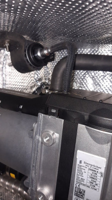

bin gerade beim ein Bau der Standheizung
laut Eberspächer soll die die Druckseite der Kraftstoffpumpe Minimum 1,5 maximum 6 m lang sein
hat da jemand Erfahrungen meine ist ca 10 cm lang
ich verstehe denn sinn nicht warum 1,5 m mfg de Schriener

Meine ist eine Webasto da gibt es keine minimale Länge für das Stück zwischen Druckseite und Heizung, mit ca 50cm, funktioniert das bei mir ohne Probleme.
Versuch es doch einfach mit den 10cm, wenn es nicht geht setze ein entsprechendes Stück ein und rolle die 1.5m einfach auf.

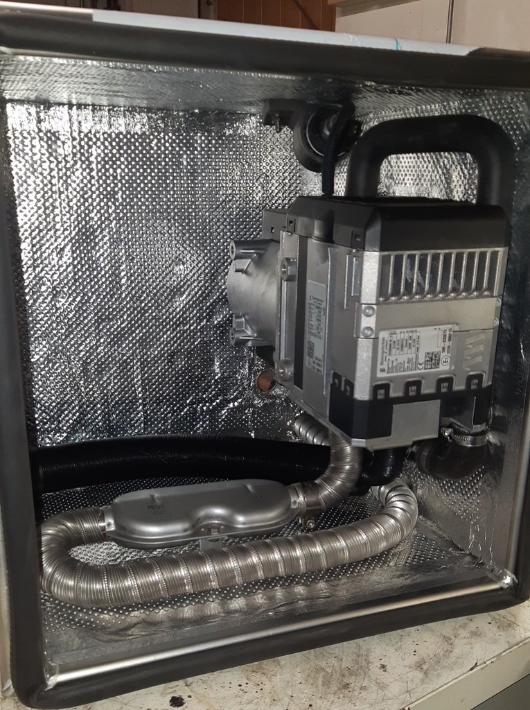

Sehe ich das richtig, dass deine Heizung in einer Stauboxen wohnt? Wie warm wird es da drin wenn der Deckel zu ist, speziell wenn der Schalldämpfer auch noch innen liegt?
Da hätte ich eher bedenken, dass es der Heizung ohne Lüftung schnell zu warm wird.

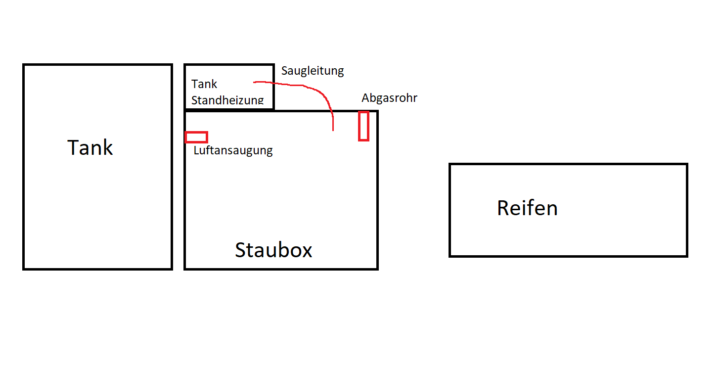

Die Dosierpumpe soll ja eigentlich nähe des Tanks liegen, also kurze Saugstrecke, bis sechs Meter Druckstrecke.
Wie weit ist es bis zum Tank?

Re: Standheizung
Wie weit ist der Tank weg von deiner Kiste? Vielleicht solltest du die Pumpe näher an den Tank setzen. Die Neigung der Pumpe erscheint mir auf dem Bild zu gering, min. 15°- 35°. Außerdem sollte die Pumpe tiefer als das Heizgerät sitzen und die Leitung mit Steigung verlegt werden.
Aber warum um Himmels Willen muss der Abgasschlauch so lang sein und so enge Bögen haben. Gemäß Einbauanleitung muß das Abgasrohr mit Gefälle verlegt werden.
Das Abgasendrohr sollte deutlich kürzer sein, als das flexible Abgasrohr vom Heizgerät zum Abgasschalldämpfer. Das Rohr zwischen Heizgerät und Schalldämpfer sollte mindestens 20cm lang sein.

Wo hat der Schalldämpfer seinen Kondensatablass?
Bei den einfacheren Teilen ist er mittig unterhalb der Befestigungsbohtung, bei dir wäre das auf halber Höhe hinten zur Wand hin - da würde sich das Wasser sammeln. Auch würde ich mal schauen, ob der gasdicht ist, die einfachen sind es nicht, da kommt das Abgas auch zwischen den beiden Blechhälften raus.

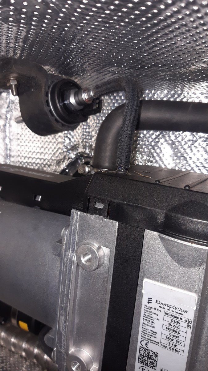

Zum Schlauch eine These: diese Pumpen pulsieren sehr stark. Der Kraftstoff kommt also sehr ungleichmäßig direkt nach der Pumpe. Nach einigen Dezimezetern weichen Schlauchs sieht das schon besser aus, was für eine stabilere, gleichmäßigere Verbrennung sorgen könnte.

In der Regel bohrt man sich den Kondensatablass selbst an der tiefsten Stelle. Da es sich vermutlich um eine Staubox handelt ist es aber egal ob die Abgasführung gasdicht ist. Das Abgasrohr ist aber auch nicht gasdicht.

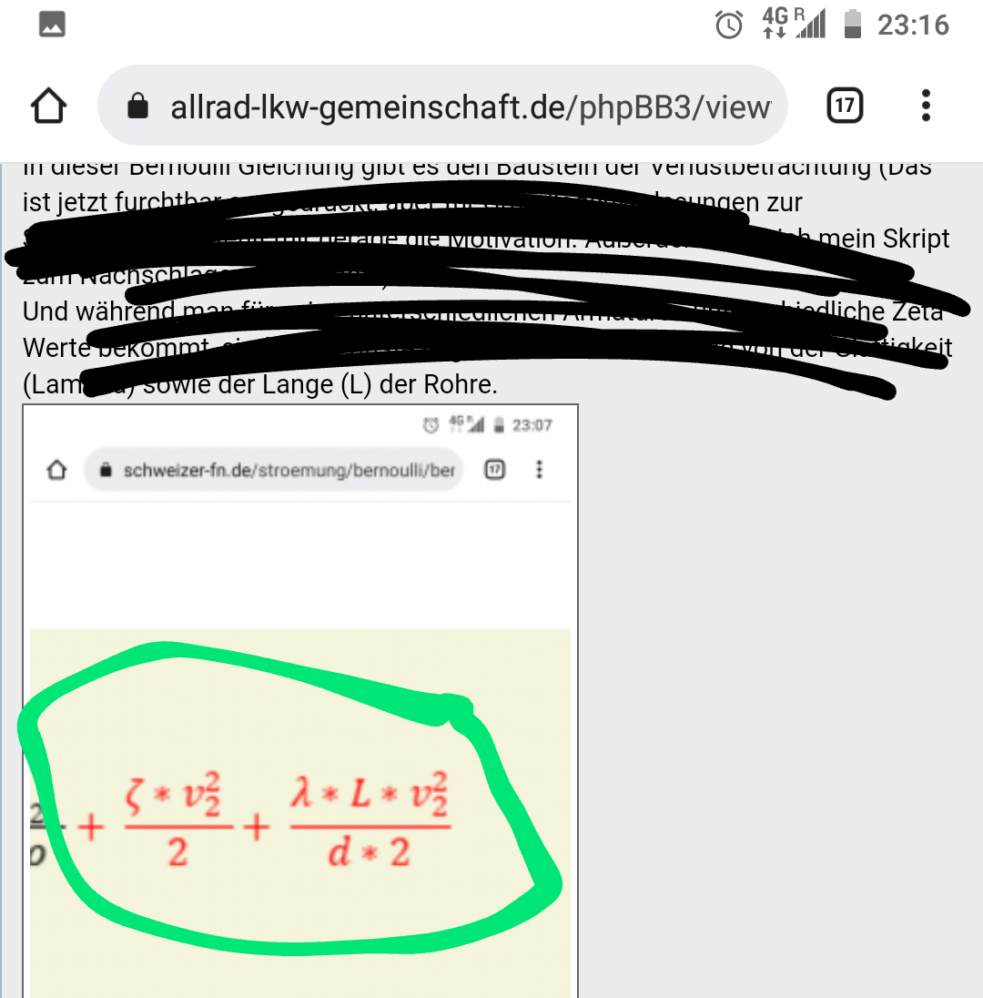

In dieser Bernoulli Gleichung gibt es den Baustein der Verlustbetrachtung (Das ist jetzt furchtbar ausgedrückt, aber für Grundlagenvorlesungen zur Strömungslehre fehlt mir gerade die Motivation. Außerdem habe ich mein Skript zum Nachschlagen nicht dabei).
Und während man für seine unterschiedlichen Armaturen unterschiedliche Zeta Werte bekommt, sind die Verluste in glatten Röhren abhängig von der Glattigkeit (Lambda) sowie der Lange (L) der Rohre. Sofern Du es schaffst die Glattigkeit Deines 10m Rohres insofern zu verbessern, dass das Ergebnis dem Produkt aus Lambda*L des Eberspächers in 6m Länge nicht übersteigt, ist alles knusper.
Welche Rauhigkeit hat Dein Rohr denn? Sofern sie gleich ist, solltest Du 6m nicht übersteigen, sofern Du die Anzahl Rohrbögen reduzieren kannst, könntest Du eventuell die zulässige Länge verlängern. Aber das kannst Du ja recht einfach nachrechnen
Es gibt in der Stromfadentheorie eine sogenannte Bernoulli Gleichung.

Die 1,5m Minimum werden zur Reduktion der Förderimpulse der Kraftstoffpumpe sein. Damit die Spritzufuhr an die Heizung gleichmäßiger ist.

Ansaugleitung mit Tauchrohr ca 70 cm
das Abgasrohr hat Gefälle nach außen
Kondensat Bohrung im Schalldämpfer gilt es nicht muss ich die noch bohren ?
die Pumpe hat die 15° sieht man schlecht auf den Bild
mit der Wärme in der Box muss ich Testen keine Ahnung wie warm es wird
de Schriener
Ps
vergessen bevor jemand fragt Tank wird über Rücklauf gefüllt
Größe ca 440 x 230 x 120 mm

Die Pumpe würde ich trotzdem nach draußen an den Tank und tiefer als die Heizung setzen. So säuft dir die Heizung regelmäßig ab, weil der Schlauch immer leer läuft. Außerdem ist das ein normaler Spritschlauch, viel zu großer Querschnitt. Hast dir mal die Brennstoffrohre der Heizung angesehen, die haben vielleicht 1,5-2mm innen
Ob zu warm oder nicht, die Bögen sind viel zu eng. Leg den Auspuff hinten aus der Kiste raus, 20cm insgesamt und setz den Schalldämpfer und einen kleinen Stummel Endrohr.
