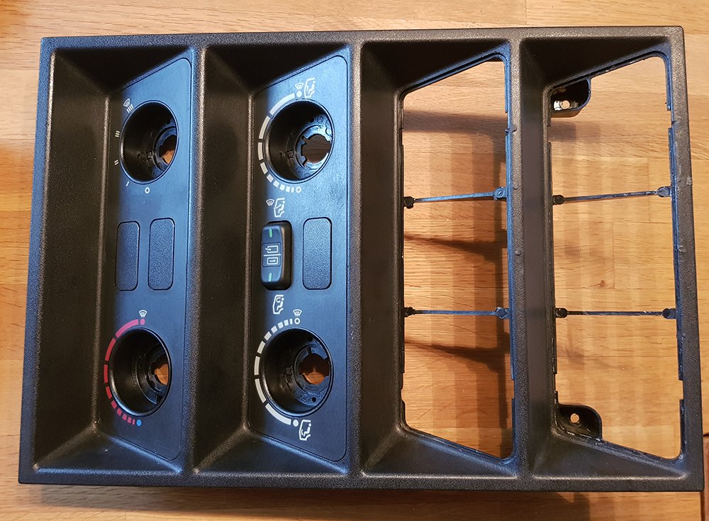

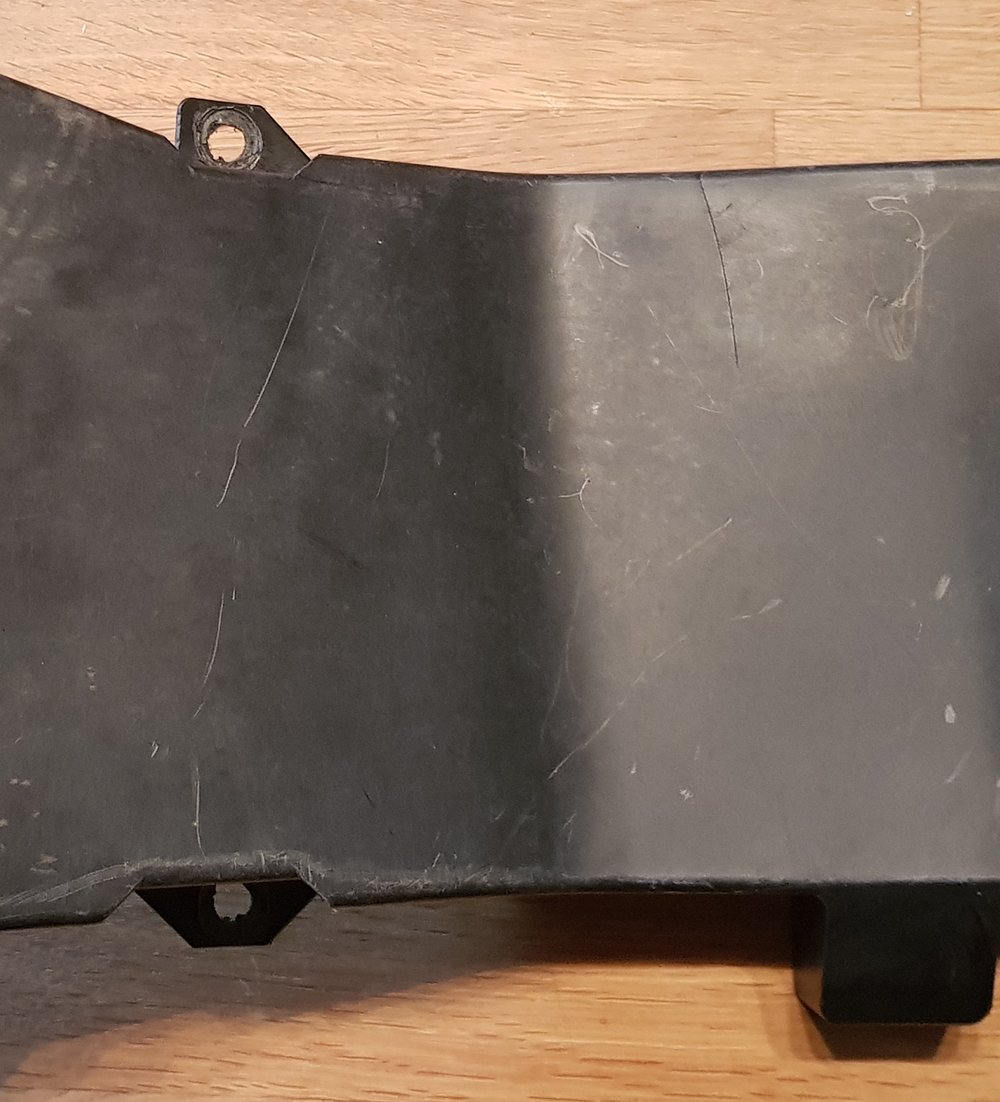

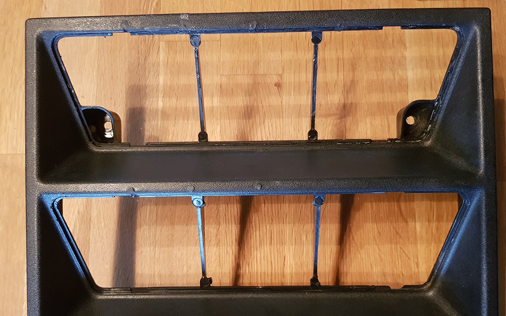

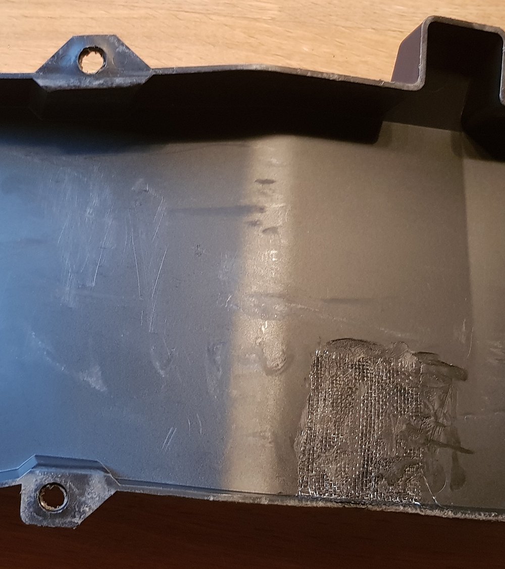

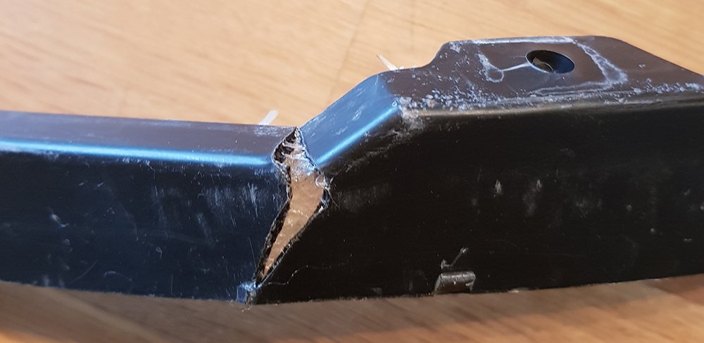

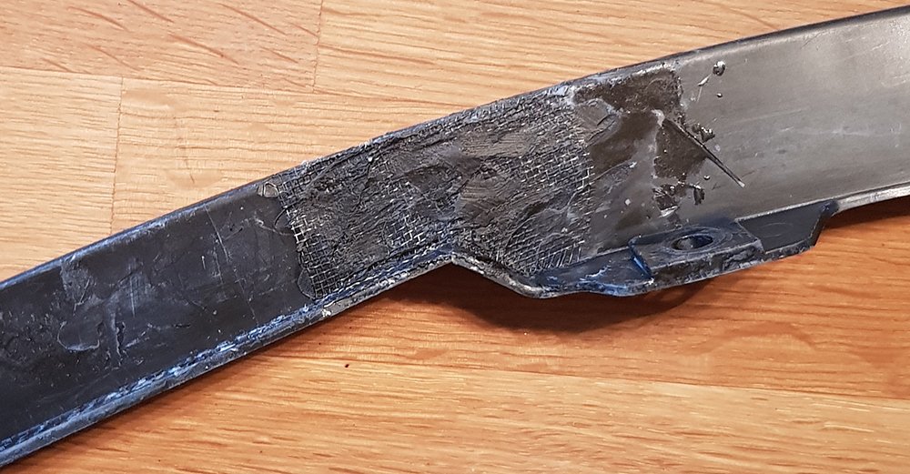

ich möchte an dieser Stelle meine Erfahrungen in der Reparatur von Kunststoffteilen aus dem Fahrerhaus für den MB 1224 AF mitteilen, da doch nicht immer alle Teile mehr verfügbar sind bzw. doch Wert sind einen Reparaturversuch zu starten. Viele Teile sind ja aus ABS und PE. Für die ABS Kunststoffteile habe ich nun nach einigen erfolglosen bzw. nicht zufriedenstellenden Versuchen einen sehr effektiven Kleber unter diesem Link gefunden:
https://www.az-reptec.de/de/
Der Kleber für ABS-Kunststoffe hält tatsächlich, was er verspricht, wenn man ihn nach der Beschreibung des Herstellers verarbeitet. Ich habe den Kleber an verschiedenen Bauteilen ausprobiert und bin begeistert von der Haltbarkeit. An dünnen und deffizilen Stellen kann man die Haltbarkeit noch mit Hilfe eines dünnen Edelstahlgitters unterstützen. Hier einige Beispiele: Für die PE-Teile habe ich noch keinen zufriedenstellenden Kleber gefunden, aber auch hier hilft das Einarbeiten des Metallgitters in den Thermoplast, um eine ausreichende Haltbarkeit zu erreichen. In dem Fall hatte ich an nicht sichtbaren Stellen das Metallgitter von beiden Seiten eingeschweißt. Auch hier einige Fotos: Nicht zuletzt habe ich noch eine Übersicht im Netz gefunden, welche die umfangreichen Ausführungen von Florian passend ergänzt:
https://www.klebeprofi.net/klebe-anleitungen/
Gruß Jens
Gruß Jens
