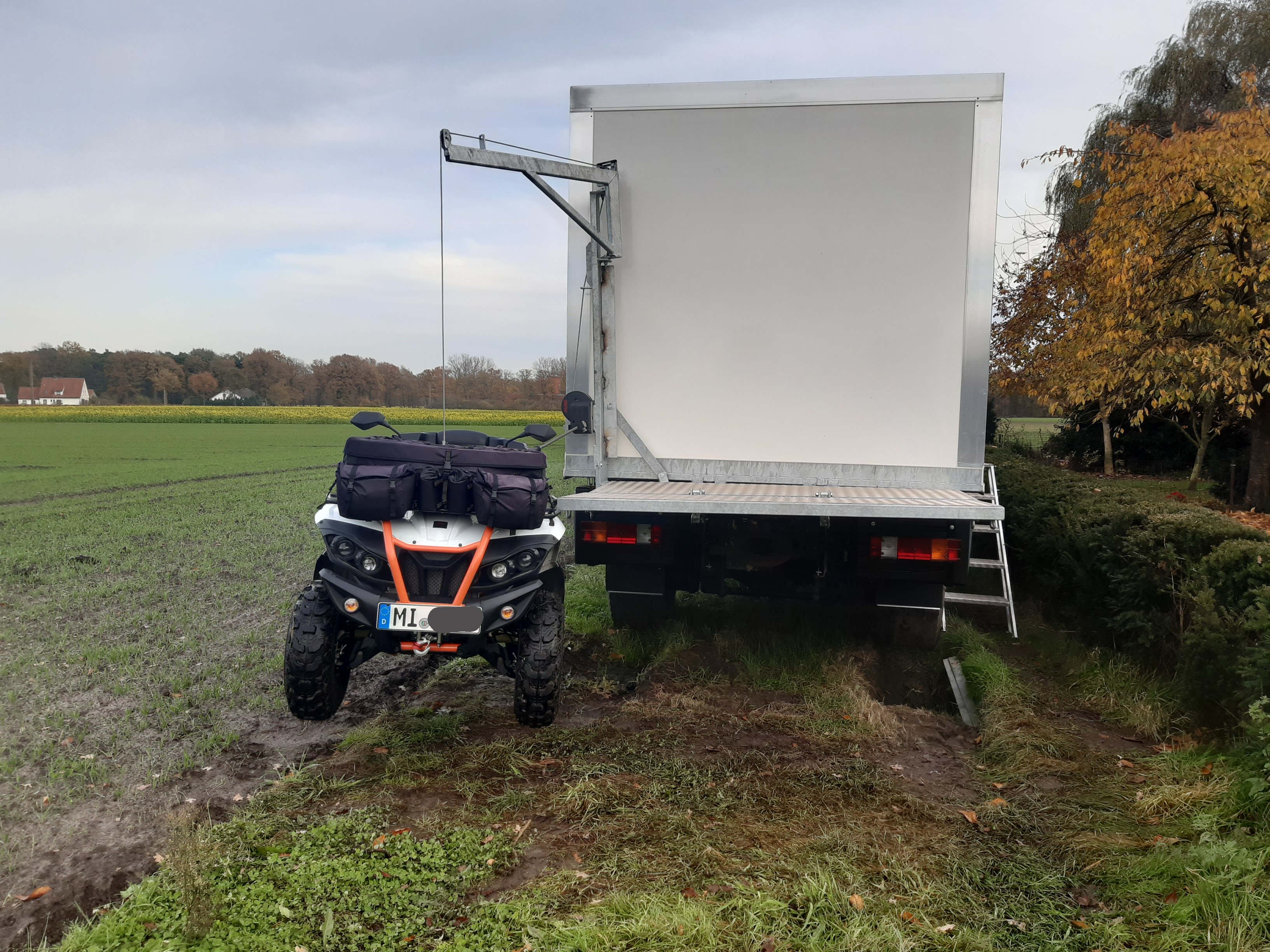

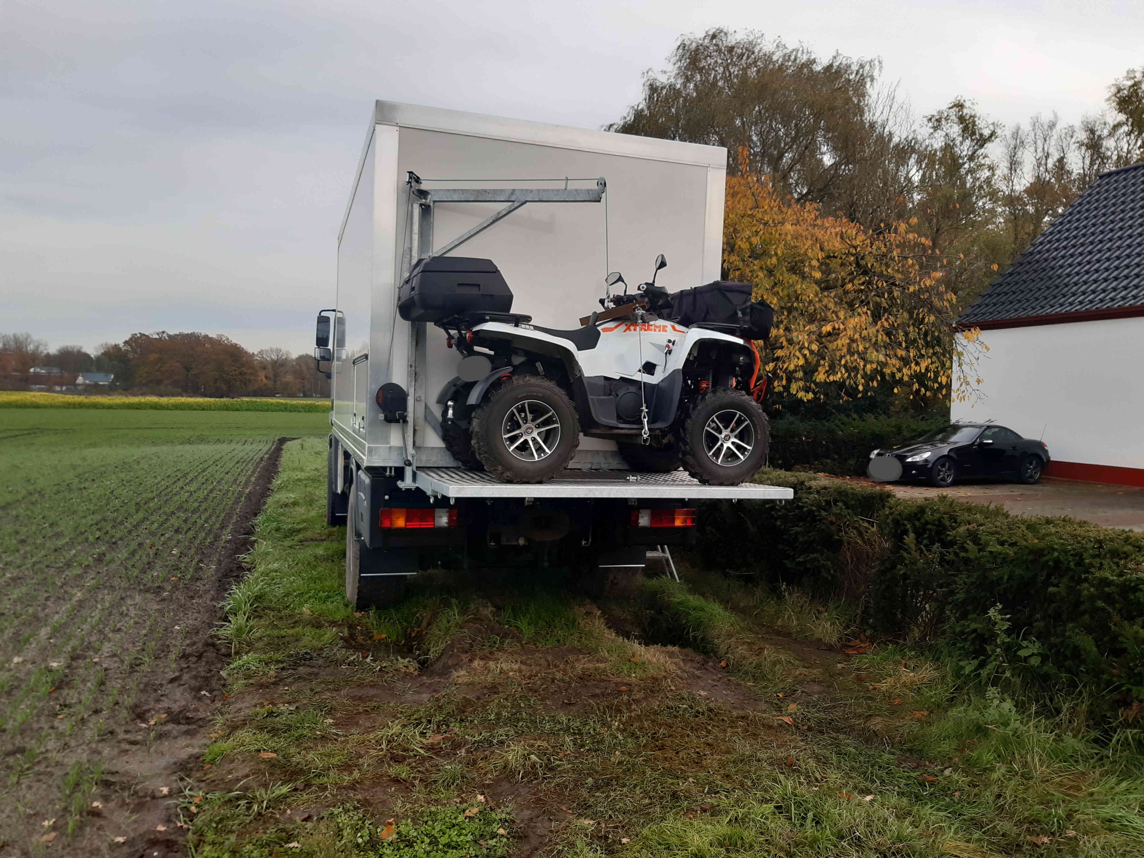

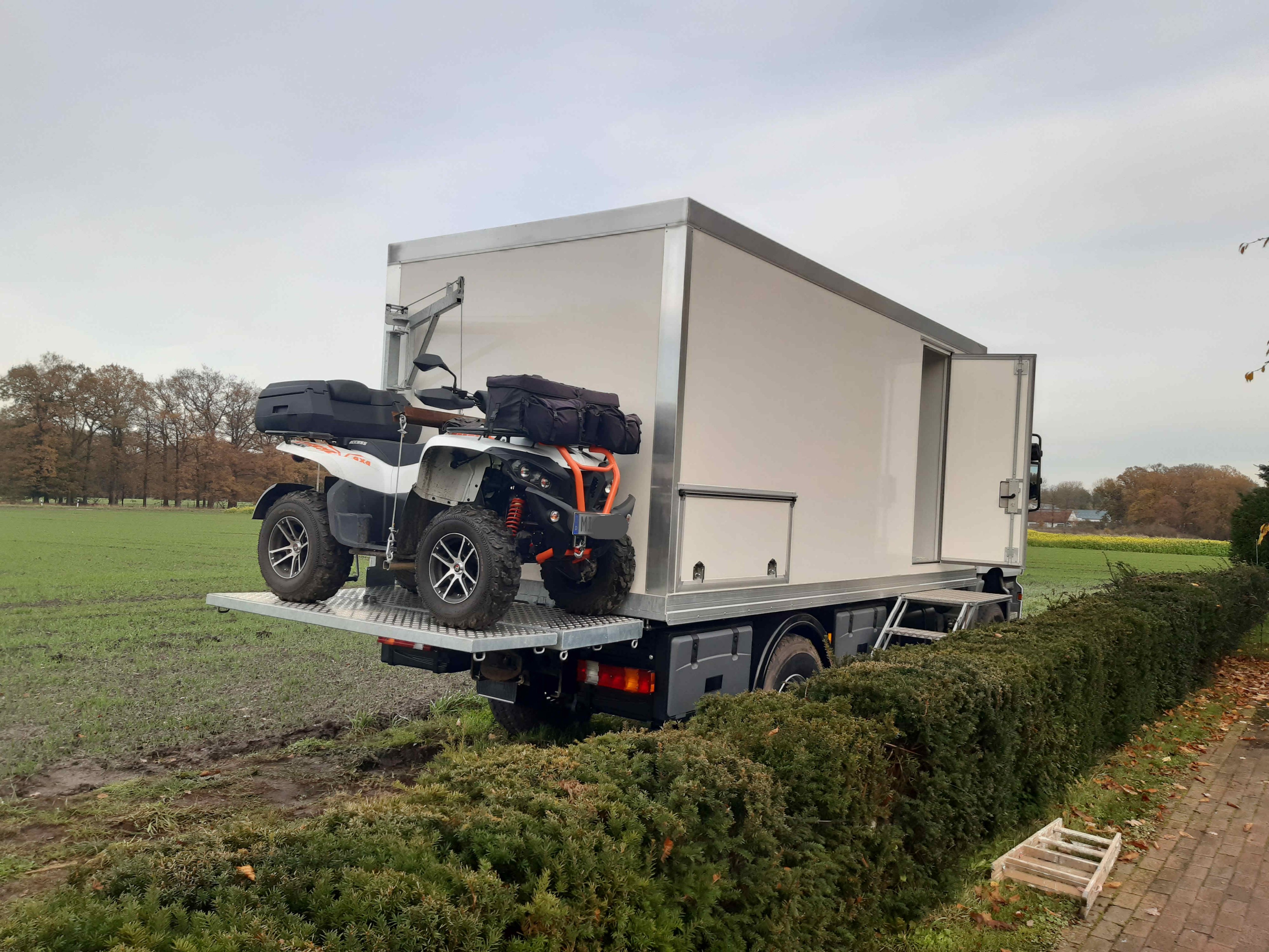

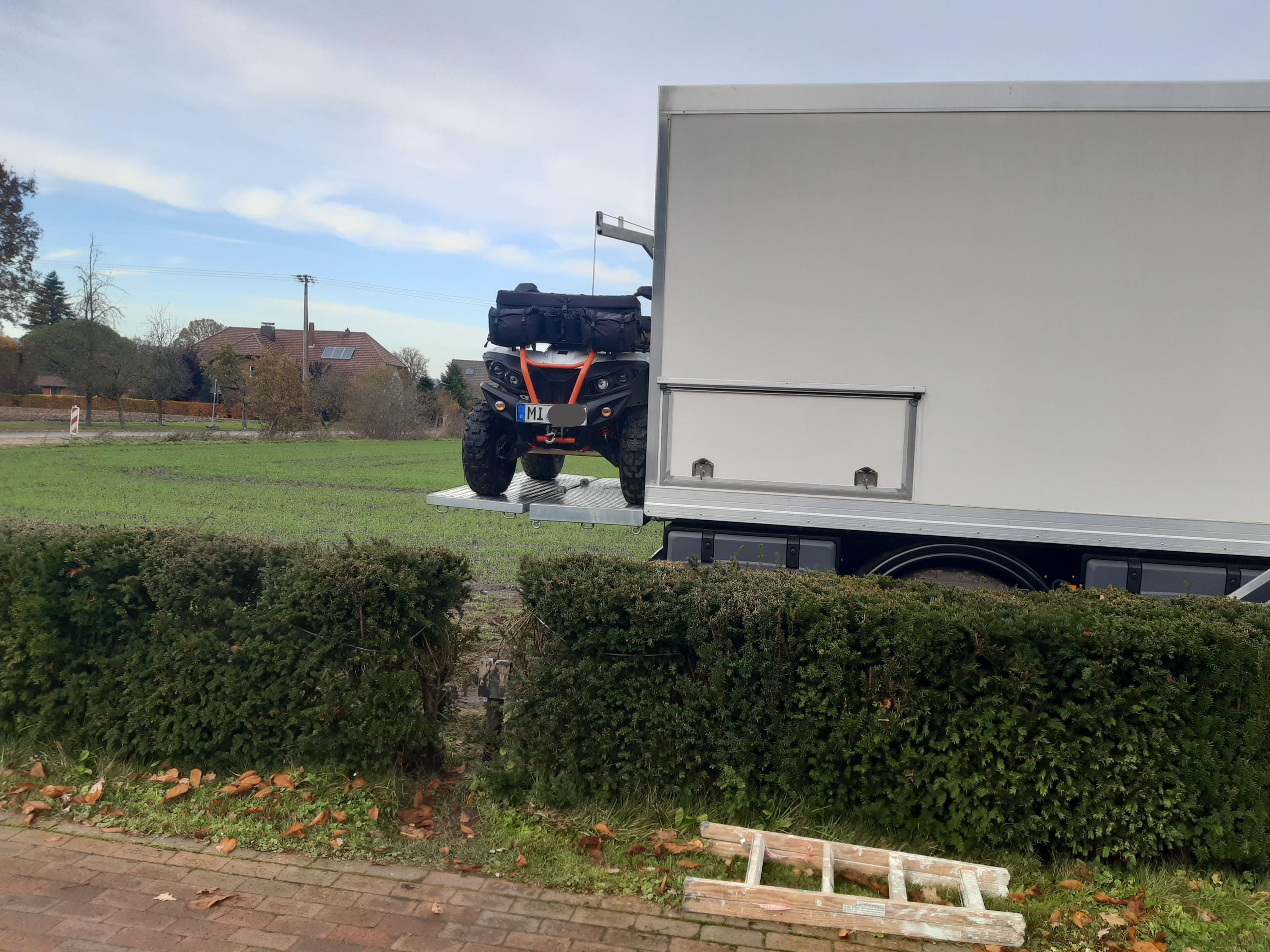

Hallo an Alle!
Mache mal ein neues Thema wegen der vielen Freude in meinem Herzen.
Endlich das ATV das erste mal verladen. Klappt!
Mein Wunsch war es, einfache Technik zu verwenden.
Ladezeiten so kurz wie möglich, keine Rampen.
2 Haken ans ATV, hoch, schwenken und gurten.
Wenn kein ATV an Bord Plattform klappbar, wegen Überstand.
Hier ein paar Bilder
CU
Roland

Hallo Roland,
vom Prinzip her nicht schlecht.
Aber ohne es live gesehen zu haben, könnte ich jede Wette machen, dass deine senkrechte "Säule" angesichts der äußerst schwachen Dimensionierung und fehlender Verstrebung beim Schwenken eine mehr als grenzwertige Banane vom Koffer weg macht.
Aber wie gesagt, so ein Foto könnte auch täuschen :blush:
Timo

#3 Beitrag von SLUG » 2021-11-10 18:39:29
Hi Timo,
nehme die Wette natürlich an!
Versteifungen auf den Fotos schlecht zu sehen.
Heckträger entstanden in Zusammenarbeit
mit 2 Altgesellen, einer Fahrzeugbauer, einer
Stahlbauer.
Kannst mich auch besuchen, Empfange gerne Gäste.
CU
Roland

#4 Beitrag von Magirus_Deutz » 2021-11-10 18:55:47
Man sieht halt, dass ihr das Vierkantrohr (eher Röhrchen) nachträglich auf einer Seite mit einem angeschweißten Flachmaterial verstärkt habt - wahrscheinlich nicht ohne Grund. In der ausgeschwenkten Position (90° nach hinten) bringt diese Verstärkung allerdings nichts. Warum habt ihr eine solche Verstärkung nicht noch mal 90° versetzt angebracht?
Aber wenn du der einzige bist, der sich jemals beim Schwenken im Gefahrenbereich befinden wird und du dir deiner Sache ganz sicher bist, habe ICH bestimmt kein Problem damit. Wollte dich nur darauf hinweisen :unwuerdig:

#7 Beitrag von Konstrukteur » 2021-11-10 22:40:34
Hallo Roland,
sei mir nicht böse, aber zumindest auf Bild 1 sieht Dein Ausleger schon aus (krumm), als wenn er unterdimensioniert ist. :(
Das Knotenblech, welches nachträglich angeschweißt wurde, zeugt auch davon, dass das senkrechte Rohr zu schwach dimensioniert ist.
Timo gab Dir auch schon den Hinweis.
Wie ist der senkrechte Arm am Koffer befestigt?
Wenn da tatsächlich zwei Altgesellen geholfen haben, so unterschätzen sie die auftretenden Hebelkräfte!
Die Ausführung würde ich dringend nochmal überdenken!!!
Die Ausführung sollte mindestens 1 Stufe (besser 3 Stufen) stärker ausgeführt werden!!!
Wenn der Arm irgendwo erst einmal abgeknickt ist, bekommst Du das ATV nicht mehr drauf. (hoffentlich liegst Du dann nicht schon drunter) :eek:
Gruß Uwe

#9 Beitrag von Konstrukteur » 2021-11-10 22:46:32
Hallo Roland,
wie ist die einklappbare Auflage ausgeführt, da sieht man leider gar nichts.
Wenn sie so ausgeführt wurde, wie der Ausleger, möchte ich nie hinter Dir fahren! :cold:

#11 Beitrag von visual » 2021-11-11 0:21:59
Täuscht das am ersten Bild oder ist die komplette Plattform schon schief?

#12 Beitrag von Wombi » 2021-11-11 0:56:23
Hab gerade nachgedacht .....
Wie wird noch die Beleuchtung, Unterfahrschutz, Überhangproblematik gelöst ???
Denke, die Rennleitung wird da mächtig motzen.
Abbiegen wird zum Albtraum .... die Plattform schlitzt alles auf bei der Ausladung und voller Breite.
Einfach mal vorsichtig ausprobieren.
Ist so eigentlich nicht fahrbar.
Beleuchtung zu weit unten drinnen und Unterfahrschutz ist so fast unmöglich aber lebensnotwendig.

#13 Beitrag von SLUG » 2021-11-11 7:49:43
Moin!
Schön, daß ich auch mal starkes Feedback auf meine Arbeit bekomme.
Meine anderen Themen, Koffer-Ausbau usw. bleiben meist unkommentiert.
Scheint ja dann alles iO. zu sein.
Lese alle Beiträge und versuche das Mitgeteilte zu verarbeiten.
Der Heckträger wurde das erste mal montiert um zu Testen.
Er wird über lange Vierkant in den Zwischenrahmen eingeschoben.
Beim ersten Versuch war er nur eingeschoben und nicht verschraubt.
Deshalb hat sich die eine Seite etwas angehoben (Bild 1)
Ich lese genau was Ihr mir schreibt.
Meine Ausbau-Projekte wachsen beim Testen. Wir haben nachträglich
Verstärkt! Haben Fehler in der Ausführung gefunden und werden weiter verbessern
oder Teilweise neu bauen.
Den Titel: "Heckträger fertig" habe ich unglücklich ausgesucht.
Selbstverständlich wird die letzte Version STVO konform und sicher (Unterfahrschutz, ggf. zusätzliche
Rückleuchten usw.) sein.
Danke Lura, für den positiven Kommentar. Shade Xtreme 850
Falls jemand in der Nähe wohnt, freue mich über Besuch beim Arbeiten.
Ebenso freue ich mich über konstruktive Kritik.
CU

Was ich noch unschön finde ist das die scharnierbolzen nicht mittig zum Arm liegen. Das erzeugt unnötige biegung.
Und noch zwei Fragen:
-Wie verzurrst du das Quad auf der Platform bei der Fahrt? Wenn du es nur zur platform verzurrst, kann das ding doch nach oben springen, weil die Platform kann ja klappen. Oder sind da vernünftige Riegel dran?
-Wie willst du das Quad in zukunft an Seil befestigen. Das sieht noch recht wackelig aus was du da gemacht hast. Kannst du keinen Gurt im vorderen Bereich der Sitzbank anbringen der da ständig bleibt?

mal ganz ehrlich, der einzige Kritikpunkt, den ich bei der Konstruktion sehe, ist die anbindung des Galgens an den senkrechten Mast, die Flacheisen dort sehen sichtlich überfordert aus.
Beim "senkrechten" Mast hätte ich keine Bedenken, daß der nicht hält. Ja, er biegt sich etwas, na und?
Gut, ich kenne das Material und die Materialstärke nicht, und weiß nicht, wie sich das Gefüge durch die Feuerverzinkung verändert hat, grundsätzlich aber sieht die Konstruktion für mich ausreichend aus.
Den TÜV interessiert das Ding als Solches herzlich wenig, wenn alles so befestigt ist, daß nichts während der Fahrt abfällt und keine besondere Gefahrenquellen durch scharfe Kanten etc. dran sind. Bei gewerblichem Einsatz würde vielleicht die BG mal genauer hin sehen (lassen).
Daß der Träger hinten weit ausschwenkt und man da aufpassen muss ist richtig. Ist aber bei jedem Langmaterial-Transporter oder Dreiachser mit hinterer Liftachse Dasselbe. Als ich vor Jahren man mit einem Leihwagen (3-Achser Absetzkipper mit Liftachse hinten) unterwegs war, hätte ich in der Margarethenhöhe in Essen auch beinahe sämtlich Mülltonnen etc. umgemäht. Muß man halt wissen, und entsprechend fahren.

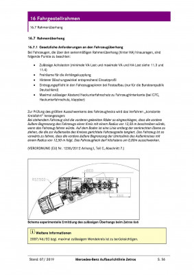

Beleuchtung und Kennzeichen hinten anhängen ist ja nicht dass Thema, beim Unterfahrschutz wirds schon interessanter, aber bei der Gesamtkonstruktion glaube ich nicht, dass dass auch nur 100km Pisteneinsatz halten wird, wahrscheinlich nicht einmal längeren Straßenbetrieb...
Gegen das Thema Ausscheren hätte man die Ecken hinten anschrägen können, wobei sich der Überhang trotzdem stressig fahren wird, vor allem im Dunkeln, im Regen, wenn man abbiegt und der Autofahrer der von vorne kommt die Kante nicht sieht...

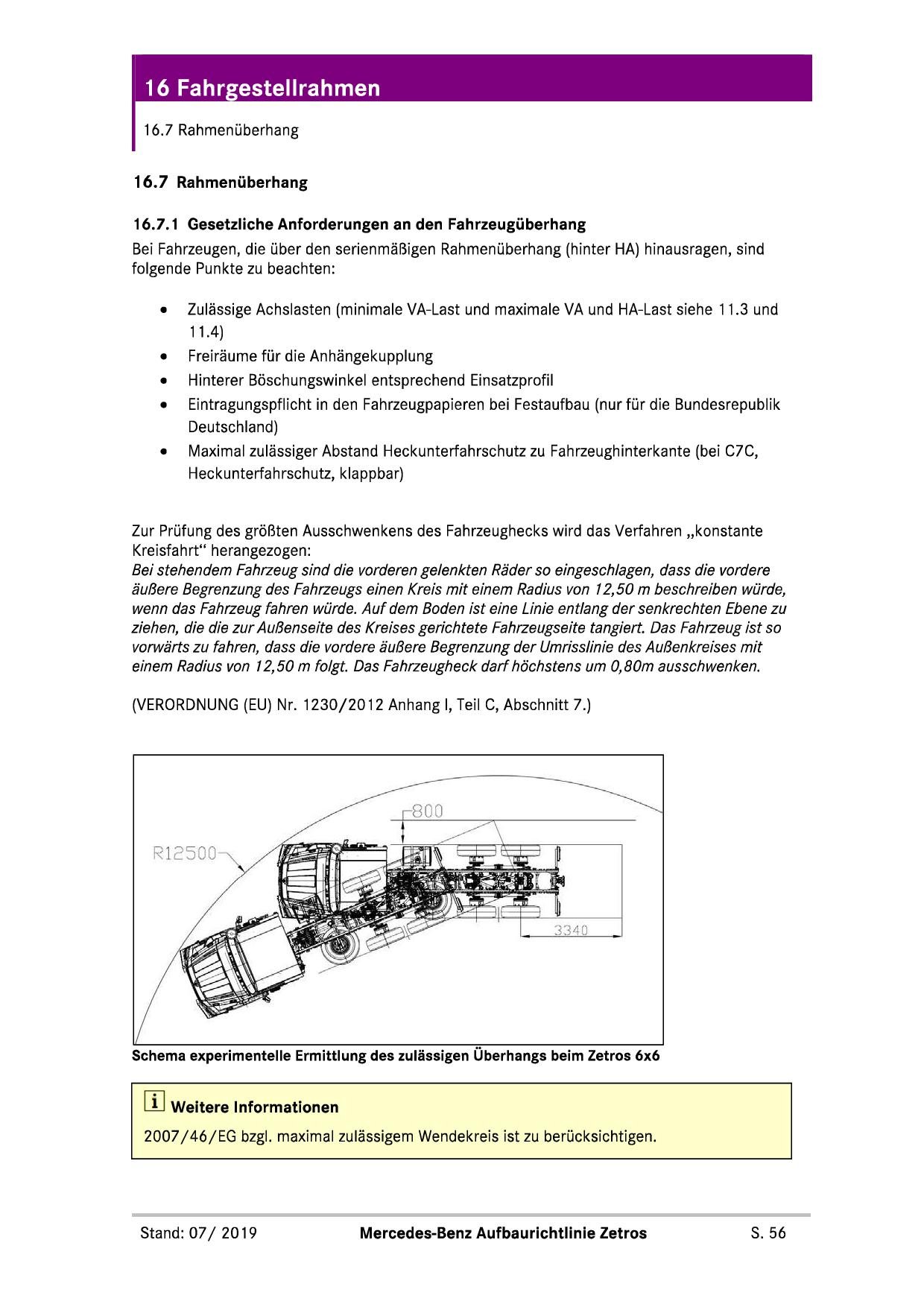

Das Ausscheren ist im § 32d Kurvenlaufeigenschaften der StVZO geregelt. Bei einer Kreisfahrt mit einem Radius von 12,5 m darf das Heck um maximal 80 cm ausscheren (einschließlich mitgeführter austauschbarer Ladungsträger). Wie es gemessen wird steht in den Aufbaurichtlinien.
Burkhard

Aber die Dimensionierung der verbauten Teile hätte bei mir anders ausgesehen, da stimme ich den Vorrednern zu.
Einer statischen Last mag das Konstrukt noch standhalten, aber dynamisch?
Mich sorgt da auch etwas die Seilführung. Ist das Seil einfach so durch ein gebohrtes Flacheisen geführt? Wie sieht es mit der Umlenkung aus?
Was ist, wenn der LKW etwas schräg steht-nach vorne links geneigt?
Schwenkt der Arm dann von alleine an die Kofferkante?
Werde ich dann zwischen der schwebenden Last und dem Koffer eingeklemmt? Da hängen schließlich min 330kg am Haken?
Ich hoffe, dass die Winde min eine AL-KO 901 ist und keine 501...
