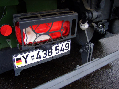

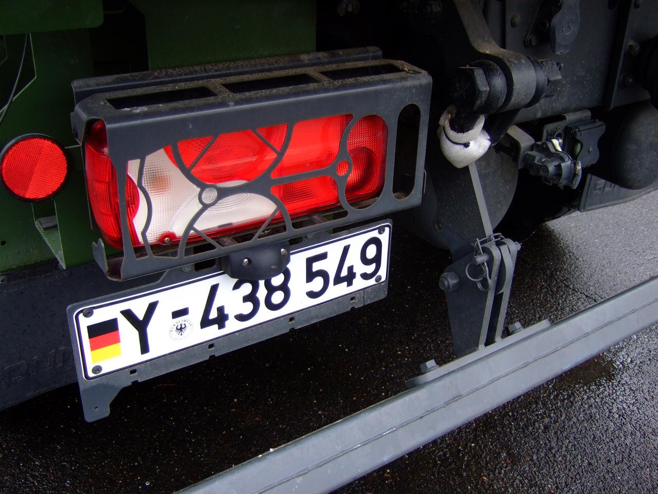

für die serienmässigen "Sprinter" Rückleuchten für unserem Unimog:
https://www.ebay.de/itm/353445988821?ss ... 1438.l2649
- über die Formschönheit mag man meines Erachtens mit gutem Recht streiten -
gibt es original von Daimler einen Blech-Gitterschutzkasten:
https://schuessler-unimog.de/unimog/uni ... pelkabine/
für den ich - mal wieder - die Bestellnummer nicht herausfinden kann.
Welcher Daimler Spezialist wäre eventuell so nett mir zu helfen - oder vielleicht sogar noch besser:
Wer kennt ausreichend helle Rückleuchten für den Kofferunterbau in einem stabilen und geländestrapazierfähigen Gitterschutzkasten.
Unsere aktuellen, kleinen, original Militärrückleuchten im stabilen Aludruckgussgehäuse sind im Dunklen (aus Tarngründen?) fast nicht zu erkennen.
https://www.zoll-lager.de/shop/kraftfah ... -151-4411/
Vielen Dank für alle Tips
Rolf

Hallo Burkhard,
vielen Dank für Deine Mühe!
Was die Stabilität angeht - zumal wenn man den filigranen Kasten nach oben direkt am Kofferboden befestigen will - hast Du sehr wahrscheinlich völlig recht.
Kennst Du denn eine besonders stabile Alternative - oder hellere Glühbirnen für unsere Militärleuchten?
Es sind schon 10 Watt anstelle der serienmässigen 5 Watt Glühbirnen eingesetzt - den Unterschied an Helligkeit kann man aber vergessen.
Ich würde nicht gern nachts auf der Autobahn von einem fröhlich mit 120 km/h dahinrauschenden litauischen Auflieger unsanft beschleunigt werden ...
Herzliche Grüsse
Rolf
Kennst Du denn eine besonders stabile Alternative ...
Die besonders stabile Alternative wäre etwas selber Laser- und Kanten lassen was kein Hexenwerk wäre. Da praktisch alle Hersteller die LC8 Leuchten verbaut haben und sie zudem recht preiswert sind sehe ich es als keinen allzu tragischen Verlust an, falls man mal eine Leuchte kaputt fährt. Einfach eine neue Leuchte kaufen, eventuell nur das Glas, da wars. Die LC8 Leuchten sind so weit verbreitet, die bekommst du auch noch am A... der Welt.
Burkhard

die Rückleuchten sind für mich eher so eine Sollbruchstelle :D Da würde ich nicht Zeit und Geld investieren für Änderungen.
Mir gefällt die Lösung mit zusätzlichen Leuchten oben an den Kofferecken. Haben viele LKWs und Busse hier. Gleich mit Blinker und Bremslicht. Dafür wäre ich auch noch zu haben.
hugepanic
Beiträge: 2827
Re: Rückleuchten im Gitterschutzkasten
#25 Beitrag von hugepanic » 2021-09-23 7:13:57
Man könnte die Rückleuchten auch mit ner Sollbruchstelle montieren.
Die Kabel etwas länger und mit 2 M5 Nylonschrauben montieren.
Bei Kontakt brechen erst die Schrauben,und das Licht hängt am Kabel und kann ausweichen
