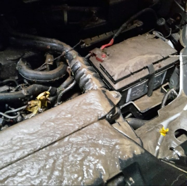

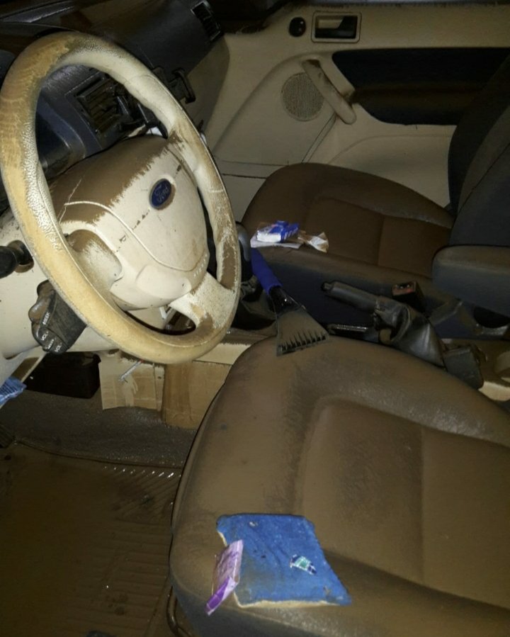

während ich grad mit dem Laster durch Frankreich fahre bekomme ich die Nachricht, dass zu Hause die Halle, in der sonst mein Saurer steht, gestern beim Hochwasser schlimm voll gelaufen ist. Bestimmt bis 1,80 Meter.
Leider steht mein Ford Tourneo da noch drin :-( meine Freundin fährt heute Mittag mal hin, macht vielleicht wenigstens die Fenster oder so auf.
Kann man ein Auto nach so was noch retten oder ist der hin? So eine Scheisse.

Re: Pkw nach Hochwasser retten?
Wenn versichert, dann Totalschaden schreiben lassen.
Wenn nicht versichert, dann ohne großartig die Bordelektronik zu wecken schnell die Batterie abklemmen, anschließend Steuergerätekästen und Sicherungskästen öffnen, alles an Fußmatten raus, mitm Dampfstrahler, Gartenschlauch und ganz ganz viel frischem Wasser (mit Nasssauger dabei) die Brühe rausspülen (ist ja selten nur klares Regenwasser) und dann mindestens 2 Wochen gut gelüftet trocknen lassen.
Je nach Wasserstand Motor und Getriebeöl kontrollieren/ablassen, Ansaugluftkanäle & Luftfilter abbauen, Motor von Hand durchdrehen.
Grundsätzlich verträgt n Auto auch mal n bisschen Wasser, wichtig ist dass es trocken ist, bevor man es wieder in Betrieb nimmt...
große Sch****, wenn soetwas passiert. Ich würde versuchen, vorsichtig das Wasser aus der Halle ablaufen zu lassen und dann das Fahrzeug zur weiteren Trockenlegung wenn der Platz drin nicht reicht rauszuschieben. Definitiv nicht den Motor anlassen, abhängig von einer evtl. Versicherung erst diese kontaktieren (und die nächsten Schritte abstimmen) und ansonsten schauen, ob viel Sand und Dreck mit eingespült worden ist. An manchen Stellen lässt sich der Dreck evtl. solange er noch nass ist besser mit Leitungswasser raus spülen bevor er angetrocknet ist.
Ich drücke die Daumen!
Moin!
Wie Mark schon schrieb: Batterie abklemmen ist das wichtigste. Und möglichst das Auto nicht per Fernbedienung öffnen, sondern mit dem Notschlüssel. Den beim Öffnen per Fernbedienung wacht die Elektronik des Autos auf (bei manchen Dieseln wird dann schon mal diskret vorgeglüht und so Zeugs) und der Schaden an der Elektronik könnte deutlich größer werden. Dann alles saugfähige ausbauen (Sitze, Teppich, Türverkleidungen, Dachhimmel, Kofferraum nicht vergessen) und forciert trocknen. Die Chance, dass das Auto allein schon deswegen wirtschaftlicher Totalschaden ist, ist ziemlich hoch. Wenn Motor/Getriebe/Kupplung/Diff vollgelaufen sind, dann sowieso. Probieren kann mans nach dem Ablassen des Wassers aus den Aggregaten mit dem Spülen sämtlicher Innereien mit dem jeweils vorgesehenen Öl und dann neu befüllen. Aber dann sollte der Zeitwert des Autos deutlich im 5stelligen Bereich liegen.
Das Fahrzeug ohne die Elektronik auf zu wecken zu öffnen wird wahrscheinlich schwierig, außer man bekommt die Batterie abgeklemmt oder leer, ohne irgend ne Türe zu öffnen.
Wenn du die Haube auf bekommst (geht ja bei manchen Ford mit Schlüsseln) erst die Batterie abklemmen und wenn die Batterie im Innenraum sitzt und du die Haube auf bekommst, dann mach sie leer... Kabel mit Verbraucher (Leuchtmittel) an Anlasserpluspol und warten bis "fast" Dunkel ist, kannst später wieder aufladen...
wir hatten so einen Fall vor über 25 Jahren.
Garagen im Einfamilienhaus etwa 1,60m geflutet, Jahreswagen stand natürlich drinnen
Wenn die Garage wirklich mit 1,80m geflutet war, sehe ich da eigentlich keine Rettungschance .... weil .....
Das Wasser führt sehr viel Segmente/Schlamm mit und das ist überall.
Da müßte man das Fahrzeug in 1000 Teile zerlegen und alles reinigen .... das, das man sieht am Schlamm und Dreck, ist das geringste Übel.
Nicht nur die Kupplung ist mit Schlamm gefüllt, auch das komplette Amarturenbrett war aufgefüllt mit Schlamm, Instrumente hinter dem Glas, gefüllt mit Schlamm usw.
Was im Motor abgeht, bringt nur zerlegen ans Tageslich.
Polster haben wir tagelang unter Wasser gesetzt und dann war immer noch Schlamm drinnen.
Türverkleidungen wurden gewaschen und dann waren se labbrig und gewellt
Selbst die Blinker und Scheibenwischerhebel waren innen mit Schlamm versaut.
Türen waren innen mit Schlamm gefüllt und die Fensterheber-Motoren auch über dem Jordan.
Zeiger/Nadeln in den Instrumenten waren durch den dann trockenen Schlamm fest.
Vieles ist verklebt/verschweißt und kann nicht geöffnet werden .....
Das ist fast nicht machbar, oder zumindes steht es in keinem finanziellem Rahmen, das wieder zu säubern.
Mit Teilkasko sollte sowas versichert sein und dann kann man immer noch versuchen, was draus zu machen.
Die Teilkasko hat bezahlt und wir haben einen Versuch gestartet.
Bei uns hats nichts mehr gebracht ... auch wochenlanges säubern und zerlegen, brachte jeden Tag andere Aussetzer mit sich.
Da ist soviel nach und nach zu erneuern, das wird ein Groschengrab .... abgesehen von der abnormalen Arbeit, die dann doch nichts bringt.
Und das vor über 25 Jahren ... heute, mit der ganzen Elektronik, sehe ich da einen Alptraum.
Und ne Lackierkabine macht den versteckten Schlamm zwar trocken, aber auch zu Beton !!!

Versichert oder nicht ist letzten Endes egal . So bitter das auch ist : Das Ding ist mit großer Wahrscheinlichkeit Tod und dann gutes Geld schlechtem hinterher zu werfen macht m.E.n. keinen Sinn .

Meine Freundin war gestern in der Halle, der Hallenboden sieht aus wie Watt. Der Ford ist komplett voller Schlamm, ich hatte ja gefragt ob sie als erstes die Batterie abklemmen kann, hat sie auch, aber es wäre wahrscheinlich egal gewesen.
Mein Hallennachbar und Schrauber meint auch, dass man das Auto nicht retten kann.

Meine Freundin hat mir grad Bilder vom Auto geschickt. Es sieht noch schlimmer aus als ich dachte, ich hab noch nie ein Hochwasserauto in echt gesehen.
- Beiträge: 1106
- Wohnort: Home of Emmentaler
Sauberes Wasser wäre nicht das Problem. Aber die Bilder sprechen für sich. Das Feinszeuchs haste überall in jedem Ritzchen und Hohlraum. Schade drum.
