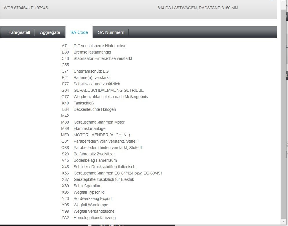

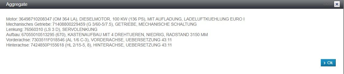

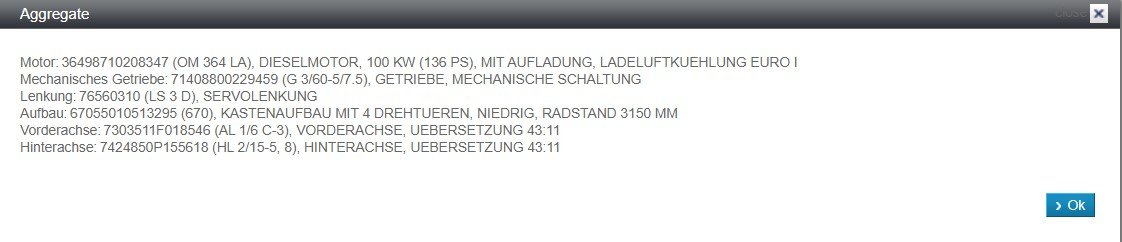

Hallo Zusammen
könnte mir bitte jemand mehr über das Fahrzeug erzählen wie z.B. Motor Getriebe Achsübersetzung, ABS etc.
Habe aber nur die FIN davon: WDB6704641P197945
In der Auskunft im Netzt habe ich schon nachgesehen, aber die gibt keine Übersetzungen preis.

Re: Fahrzeug FIN Aufschlüsselung
C670464(57V)814 DA
Motor:36498710208347 (38N)OM 364 LA
Mechanisches Getriebe:71408800229459 (03D)G 3/60-5/7.5
Lenkung:76560310 (22L)LS 3 D
Aufbau:67055010513295 (550)670
Vorderachse 1:7303511F018546 (12T)AL 1/6 C-3
Hinterachse 1:7424850P155618 (18C)HL 2/15-5,8
Achsübersetzung 43:11
Ausstattungscode:
A71 Differentialsperre Hinterachse sales
B30 Bremse lastabhängig sales
C43 Stabilisator Hinterachse verstärkt sales
C55 Aktuell keine Code-Benennungen vorhanden sales
C71 Unterfahrschutz EG sales
E21 Batterie(n), verstärkt sales
F77 Schallisolierung zusätzlich sales
G04 GERAEUSCHDAEMMUNG GETRIEBE sales
G77 Wegdrehzahlausgleich nach Meßergebnis sales
K40 Tankschloß sales
L64 Deckenleuchte Halogen sales
M42 Aktuell keine Code-Benennungen vorhanden sales
M88 Geräuschmaßnahmen Motor sales
M89 Flammstartanlage sales
MF9 MOTOR LAENDER (A, CH, NL) sales
Q81 Parabelfedern vorn verstärkt, Stufe II sales
Q86 Parabelfedern hinten verstärkt, Stufe II sales
S23 Beifahrersitz Zweisitzer sales
V45 Bodenbelag Fahrerraum sales
X46 Schilder / Druckschriften italienisch sales
X56 Geräuschmaßnahmen EG 84/424 bzw. EG 89/491 sales
X87 Geräteplatte zusätzlich für Elektrik sales
X89 Schließgarnitur sales
X95 Wegfall Typschild sales
Y20 Bordwerkzeug Export sales
Y95 Wegfall Warnlampe sales
Y99 Wegfall Verbandtasche sales
ZA2 Homologationsfahrzeug sales

Hallo Christian,
dem oben genannten werde ich eine Beschreibung der Codes hinzufügen:
C55 Lenkradschloß
M42 Generator 28 V/55 A
VG Eugene
C55 Lenkradschloß
VG Eugene
