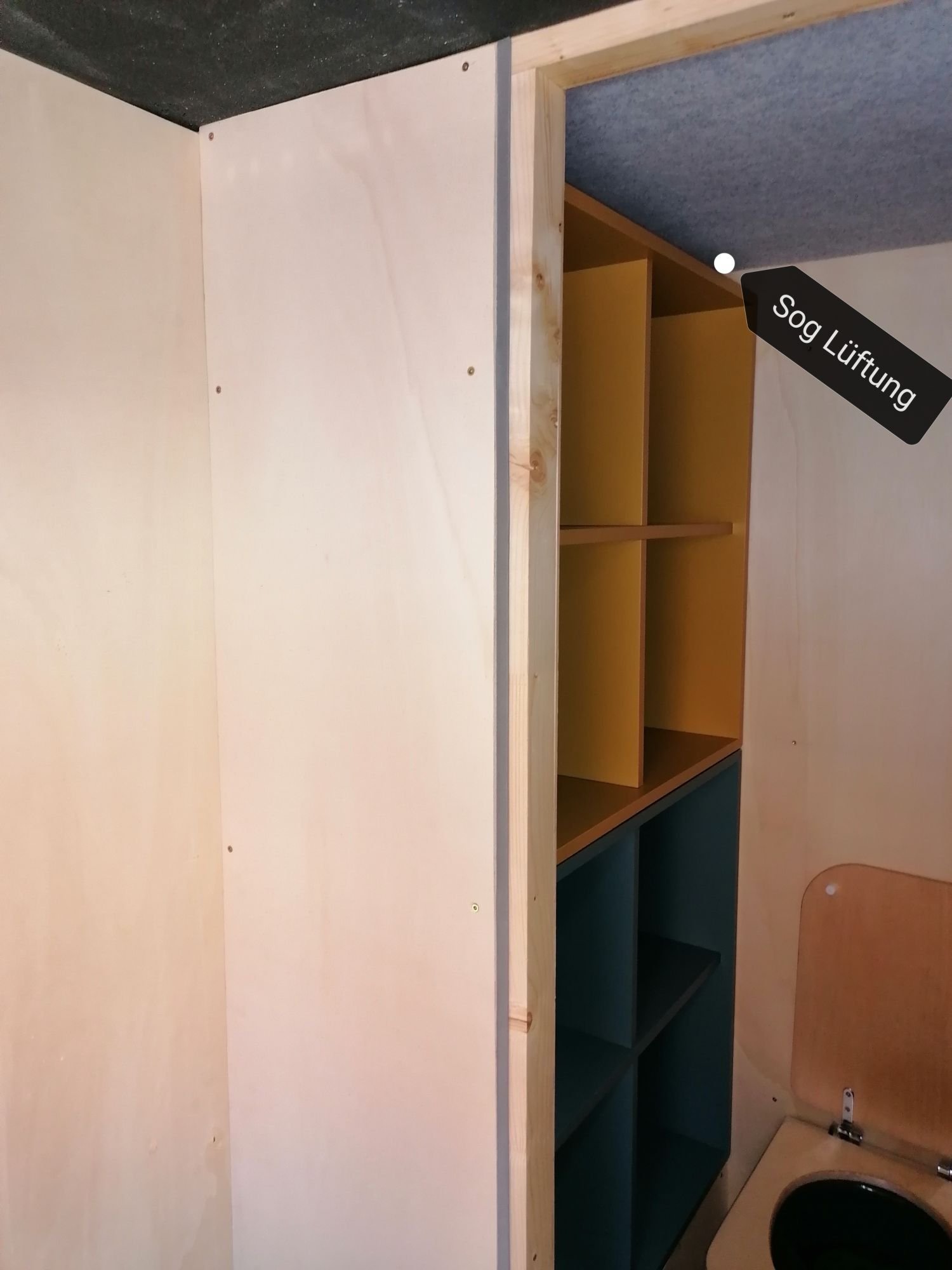

Hallo.
Ich hab eine sog Lüftung.
Besitzen tu ich eine Trockentrenntoilette. Was sagen die Kenner, muss ich da die Leitungen zur Trockentrenntoilette legen und in den Korbus verlegen, in dem die Behälter sind?
Wird so der Geruch am besten abgesaugt?
Oder saugt man einfach die Luft im WC ab?

Hallo Pana,
direkt aus der Toilette hat sich zumindest bewährt.
Ob's auch beim Trocken hilft? Ich meine ja, wäre auch ein Grund.

Hier oben über dem Schrank hab ich die Sog. Geht dann dort bei der Wand nach aussen. Ich muss ein Rohr im Deckenbereich an der Rückwand verlegen, ein 90 Grad Winkel, ein Rohr zum Boden und mit einem weiteren 90 Grad Winkel in die Toilette rein.

Unsere geht durch den Boden raus. Du solltest halt schauen, dass während der Fahrt nicht der Fahrtwind stärker nach innen drückt als der Lüfter nach draußen

Sauge die Luft direkt aus der TT nach draussen, mit einer Raumlüftung wirst du (oder eure Nasen) nicht glücklich.

Ich muss nur mal probieren, wie gut die saugt. Etwa 60 cm Rohr, Knie, etwa 160 cm Rohr, Knie und noch ein paar cm Rohr in die TTT... Mal schauen ob es so gut saugt
