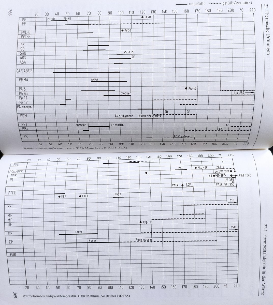

PVC-U hat aber leider ab 60°C Probleme mit der Stabilität/Festigkeit!
Beim Bad oder der Dusche ist das sicher nicht das Problem, aber wenn man mal Nudeln abgießen will ist kochendes Wasser am Start!
Wer kann dazu sachdienliche Hinweise geben? Die Rohrlänge wäre ca. 3 lfm. Vom Küchenablauf zum Tank innerhalb des Doppelboden. In die Leitung würden auch die Dusche und das Badwaschbecken einleiten!

Wenn Du hier nachliest: https://www.pvc-welt.de/PVC-U-Fittings- ... re-Schwarz, dann erkennst Du ja,
dass nur bis 45° Dauerbelastung, kurzfristig bis 60°. (Rohr wird weich) Ab 80° Schmelzpunkt.
Auch wenn nicht gesagt ist, dass Du mit Nudelwasser tatsächlich auf die 80° im Rohr kommst, mir wäre das Risiko einfach zu groß.
Gruß Uwe
ich würde es nicht einsetzen.

@Chris, PVC-C sind wohl auch nur bis 70°C geeignet!
@Uwe, darum frage ich hier nach Erfahrungen.
