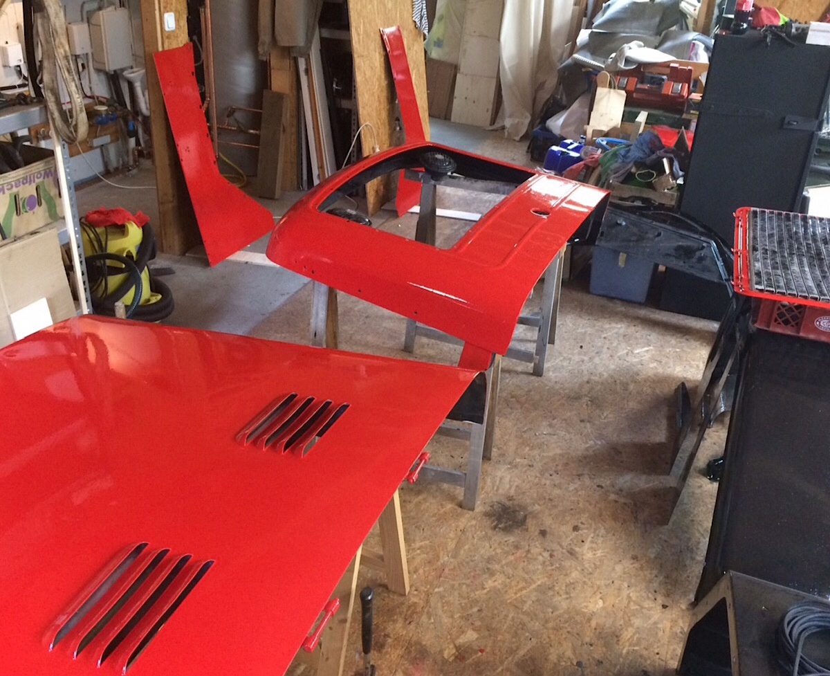

Moin Christian,
Erstmal entscheiden ob spritzen oder rollen.
Bei unserm hab ich immer sehr guten 1 k Bootslack gerollt. So wie die vielen Wagen vorher.
Jetzt einmal MIPA 2 K zum Rollen genommen un dann das ganze noch mal :wack:
Zukünftig immer wieder 1 K Rollen...
Thom

Diesen MIPA 2 K Lack zum Rollen mit speziellem Härter hatte ich ja versucht. Tolle Verarbeitung, exakt verdünnt. Trotzdem Mikroblasen... Wie mein Mercurfreund nun ausgrub, gehört da ein „ Schaumzusatz“ beigemischt, dann bläst es angeblich nicht mehr. Ich werd’s nicht mehr ausprobieren.
Wenn noch jemand ne Dose RAL 3000 braucht... mit Härter und Verdünner...

Seit vielen Jahren nehm ich immer Epiphanes Monourethan Farbigen (Boots) Lack, den mir die Fa Toplicht in HH ab 2 Dosen/750 ml in jedem RAL Ton anmischen lässt. Kostet dann allerdings auch 54,50 / Dose bzw 121,90für 2 Liter Eimer.
Lässt sich auch erstklassig spritzen wie ich weiß. Braucht natürlich Trocknungszeit...Ich warte immer eine Woche bis ich größere Teile montiere. Das ist m.E. ein echter Nachteil der 1K Farben.
Thom
