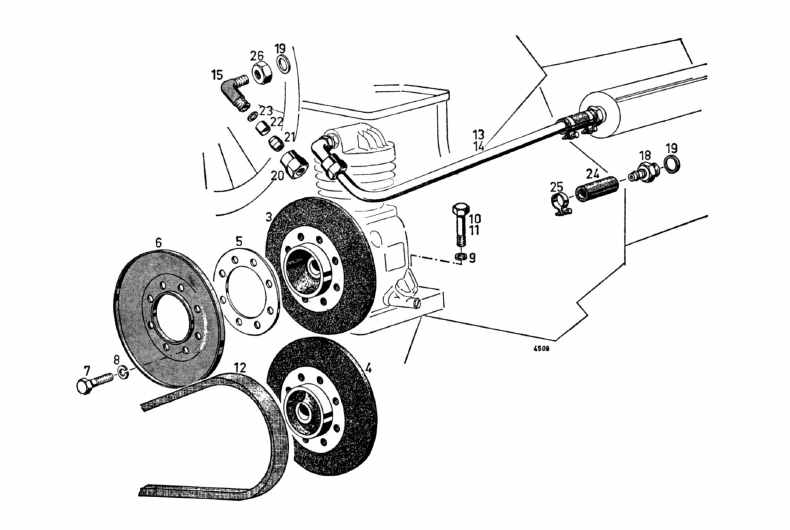

Liebe Gemeinde,
ich suche im Bild oben Nr 24, Muffe (Länge 85mm, Innendurchmesser <15mm, die Anschlüsse auf beiden Seiten haben Außendurchmesser 15mm)
Wie heißt sowas (außer "Muffe", wie in der Ersatzteilliste) und wie kann ich am besten danach suchen. Das Material muß ja einigermassen hitzefest sein, aber elastisch.
Interessanterweise sind da Schlauchschellen abgebildet, bei mir ist es aber (sinnvollerweise) mit Federklemmen montiert.
Ansonsten hab ich den Kompressor kontrolliert, aber nichts gefunden. Lauffläche frei von Riefen und sehr sauber. Einzig ausblasseitig etwas ölig. Halte ich aber für normal. War einfach eine Routinekontrolle, er hat gemacht was er soll.
Wie ölig darf es in der Leitung druckseitig sein?

... warum muss das hitzefest sein ? ... ist doch auf der Saugseite und die Luft zum Motor ist auch nicht von einem Turbolader erhitzt ... ich wuerde dort einen Hydraulikschlauch verbauen ... Hydroscand sollte was passendes haben ...

zwischen der Muffe und dem Krümmer des ersten Zylinders ist nur das Luftleitblech, da sind nicht viele cm Luft zwischen. Hitzefest ist vielleicht etwas übertrieben ausgedrückt, aber einiges an Wärme sollte das schon aushalten.
Und ich weiß nicht, ob Hydraulikschlauch flexibel/dehnbar genug ist.
Das alte Teil ist gummiartig mit einer Lage Armierung in der Mitte, und es ist noch dicht, aber teilweise porös, aber auch wieder klebrig weich, halt einfach alt.
Und wenn ich schon dran bin, solls neu.

Ich denke auch, ein Hydraulikschlauch geht.
Die Schläuche können über 100 grad, das wird da niemals so heiß. Zur not ging bei mir eine art Gartenschlauch aus dem Baumarkt, hat 300km gehalten, bevor ich ein reststück hydraulikschlauch reingemacht hatte.
Was aber auch geht, du verpasst dem kompressor einen eigenen luftfilter und machst diesen Anschluss im Ansaugkrümmer dicht.
Ich wollte auch mal den unterdruck messen, ob es einen unterschied zwichen links und rechts im ansaugkrümmer gibt. Weil wenig luft zieht der kompressor doch auch nicht den 3 zylindern weg.... oder?

... wahrscheinlich eine Variante des beruehmten Magirus Steinschlauches ... Rohr zum Kompressor und Schlauchstueck ausbauen und bei Hydroscand nach Muster neues Teil holen ... wenn ders nicht hat, wirds erfahrungsgemäss muehsam ...

Unserer hat auch Hydraulischlauch. 5 Jahre und 30 tsd hat er schon mal gehalten :eek:

es gibt ja Hydraulikschläuche und Hydraulikschläuche. Einfacher Hydraulikshlauch sollte da problemlos funktionieren und auch flexibel genug sein, z.B. Cohline 2633.1300.
15mm gibt es bei vielen LKWs auch im Bereich der Servolenkung... ;)

Aus Ersatzteilliste vom 714er: das Ding heißt Muffe und hört auf die Nummer Deutz 0133-24
