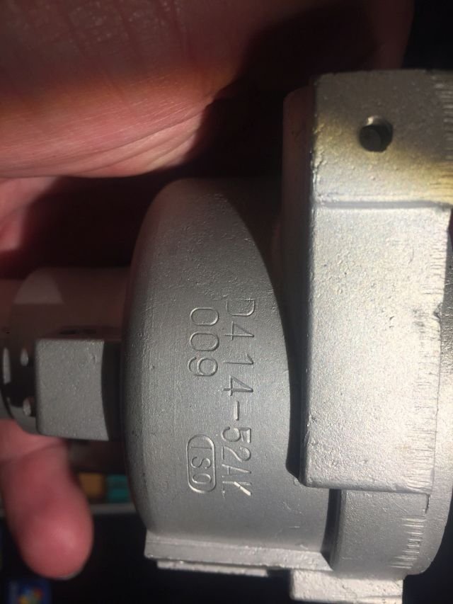

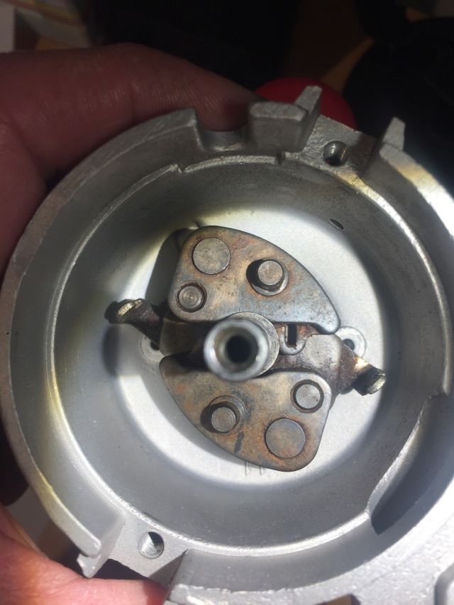

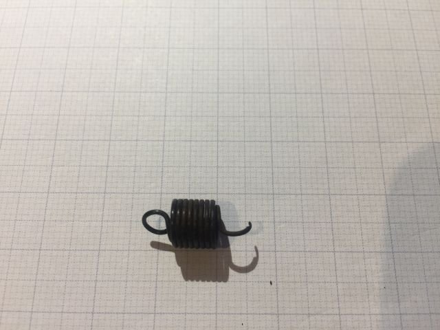

vielen Danlk schonmal für die Antworten.
Die mir bekannten Staplerwerkstätten habe ich durch. In einer langjährigen TCM-Werkstatt sagte mir der "alte" Meister:"... diese alten Sachen haben wir vor ein paar Jahren alle in die Tonne geworfen.."
Auch online habe ich bisher nichts, von Ursprung passendes, finden können.
Aber hier mal drei Fotos:

Wenn ich mir die Fotos der Zündverteiler für Nissan/Datsun H20- und J15-Motoren ansehe, könnte ich der Sache schon näher kommen.

Federrate und Abmessungen bestimmen und bei Gutekunst oder Febrotec bestellen. Die Feder selbst ist ja intakt also kann man das auch „messen“.
