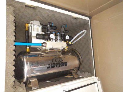

Ich hab einen 24V von Jumbo verbaut,... müsste aber gucken, wie viel l/min der macht?? Ist auch so ein Drucklufthupenlieferant.
Leise ist der Kompressor trotzdem nicht.

Der von Jumbo-Fischer hat bis zu 45l/min (bei 0 bar) also deutlich weniger bei mehr Druck.

Für einen 64l im Reifen würde er wohl knapp 10 Minuten brauchen.
