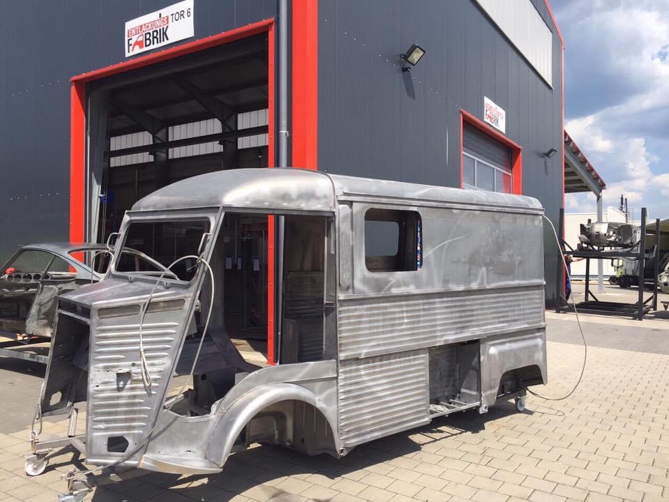

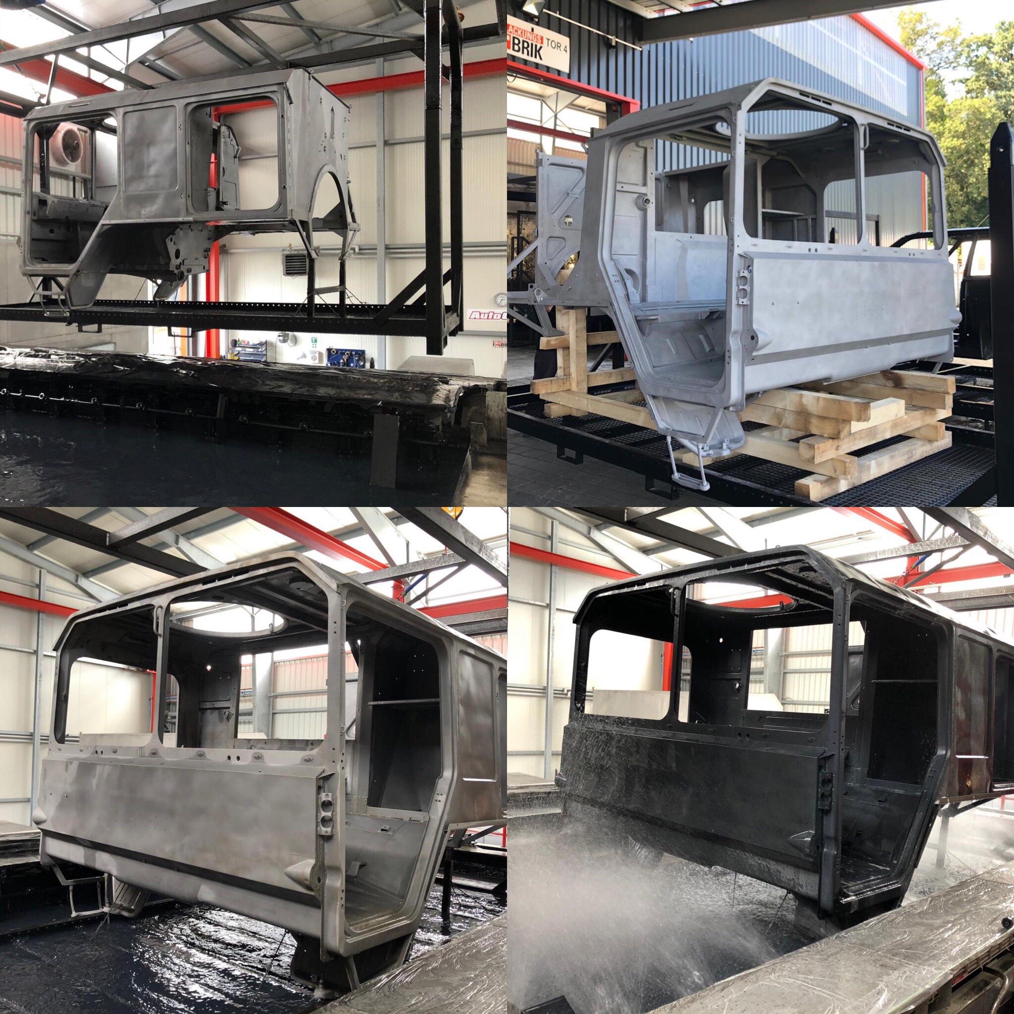

jugendtraum
Beiträge: 10
Registriert: 2021-04-04 13:55:36
Re: Lackierung Ural 4320 plus LAK2
#13 Beitrag von jugendtraum » 2021-04-04 14:01:45
In Tauchbädern mit Säure und Laugenanteilen werden ALLE Karosserien dieser Welt vorbehandelt und KTL beschichtet.. Das ist sicherlich die Grundlage für jede Serienlackierung aber nicht der Tod von Karosserien. Und wässrige Säuren fressen den Rost und wandeln den nicht um! Das heisst neue Stahlhütten braucht man sehr wohl.
Übrigens absoluter Stand der Technik im Bereich Aufbereiten von Kabinen, Rahmen, Stahlfelgen und und und .. muss halt vor Lack KTL tauchgrundiert werden als Prozessabschluss dann passt es..
Alexander Schwan mit Expertenwissen auf diesem Gebiet
hugobaer
Beiträge: 1260
#14 Beitrag von hugobaer » 2021-04-04 15:34:33
Bieg mal ne Blechdoppelung auf und wunder dich. Hab das schon paarmal vorgeführt und die Leut sind fast in Ohnmacht gefallen. Auch an dem T4 den Du in Arbeit hattest.
Neue Karosserie und altes Zeug macht den Unterschied.
Grüßle hugobaer

tut mit echt leid .. die Vorbehandlung ist exakt die gleiche wie im Werk .. und was die Falze betrifft .. auf alten Karosserien sind alle Falze immer rostig.. das hat nichts mit Entlacken oder Vorbehandeln zu tun. Falze ab Werk waren ALLE NICHT beschichtet oder behandelt.. auch heute noch.. wenn man ein Falz umbördelt, findet man Rost und keine Farbe.. Die Dichtnaht hält die Karosserie zusammen. @hugobauer man kann kein Falz entlacken oder entrosten da alle Dopplungen unter 0,5mm (auch ab Werk) für Flüssigkeiten nicht zugänglich sind.. somit vor dem Prozess oder nach dem Prozess keine Veränderungen.. Bedingung ist KTL Beschichten da 1h 200C somit verdampft .. ohne KTL nicht lackierfähig ..
Sandstrahlen (zumindest nicht abrassiv) ist garantiert eine Alternative.. allerdings nimmt nicht abrassives Strahlen kein Rost .. egal welche Art.. und abrassive Strahlarten vergrößern die Oberfläche enorm, was das Blech schneller rosten lässt ..
So jetzt Frohe Ostern und jeder wie er möchte ..
