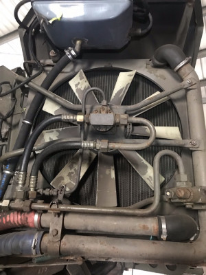

Hallo Der MAN Hat einen grossen Hydrauliklüfter Durchmesser ca. 62 cm. Kühler 71 x 71 cm. Siehe Bild
Der Flansch der zugehörigen Hydraulikpumpe ist am Motor ( Alu Ölwanne abgerissen ) . Er war an der Ölwanne besfestigt . (Serienmässig :ohmy: ) Die Ölwanne auszubauen ist schwierig bei eingebautem Motor.
Aber selbst wenn ich eine Erstatzölwanne für viel Geld besorge ist immer noch dieselbe Schwachstelle vorhanden, dass eine riesige mit 2 Keilriemen angetriebene Hydraulikpumpe am Getriebe mit einer 10er Schraube die noch dazu auf einer 2 cm Buchse Hockt die Spannkraft der Pumpe übernehmen soll. Ich denke so was nennt sich Fehlkonstruktion . Die Lichtmaschine hat ca 1000 W
Also wäre ein elektrischer Lüfter doch besser bzw. möglich . Ich finde im Zubehörhandel leider nichts passendes. Könnt Ihr mir helfen ?

Wie ist es denn mit 4x300mm?
Dann kann man paarweise schalten nehmen bei 24v ca 25a auf . Also 600watt. Ob das reicht???

Hallo Habe ich mir auch schon als Notlösung gedacht .
Bei 71 cm x 71 Cm Kühlerdurchmesser müsste ich ja 4 Lüfter verbauen.
Also möchte ich zuerst mal sehen ob es einen passenden Lüfter gibt . Ich habe mal bei einer Landmaschine ich glaube Mais Häcksler einen riesigen 24V elektro Lüfter gesehen . Damals war ich aber noch nicht interessiert . Also Geben wird es das . Nur Finden ist das Problem und im Netz finde ich mit meinen rudimentären suchfertigkeiten Nur PKW Lüfter oder eben welche die zu klein sind
Das Problem ist natürlich dass ich keinerlei Daten über den verbauten Lüfter habe, Drehzahl Leistung etc. Aber da er Baujahr 70 ist gehe ich mal davon aus dass da nur kein Elektrolüfter sitzt weil es in den 70ern noch nicht so verbreitet war im LKW Bau Elektrolüfter zu verbauen ..

GIbt es die Möglichkeit, die Lüfterleistung des originalen Hydrauliklüfters herauszubekommen? Das sind ja schon gewaltige Schaufeln und ein großer Durchmesser bei dem Lüfterrad. Da werden etliche Kubikmeter pro Sekunde bewegt, vermute ich. So ein Lüfteraggregat schluckt m.W. mehrere PS Leistung. Ich meine beim Unimurr-Umbausatz von Starr-Antrieb auf Visco-Lüfter für den OM352/366 ist die Rede von 5kW Leistung, die der Lüfter aufnimmt.
Da hat man mit einer 1kW-Lichtmaschine dann nur ein Fünftel der Antriebsleistung zur Verfügung. Soviel kann man mit moderner Aerodynamik bei Lüfterrädern glaube ich kaum kompensieren.
Man darf die Kühlgebläse bei Gelände-LKW nicht mit den Bedingungen bei PKW vergleichen, da hat man bei voller Leistung des Motors auch genügend Fahrtwind. Der E-Lüfter im PKW muss nur die Kühlung nach flotter Fahrt und im Stop&Go-Betrieb sicherstellen und läuft da auch nur in Intervallen. Beim LKW hab ich durchaus Situationen, wo ich mit Minimalgeschwindigkeit und maximaler Motorleistung unterwegs bin. Da reicht ein größerer PC-Lüfter dann nicht mehr aus.

Wie wäre es wenn Du die Ölwanne unter Zuhilfenahme von Aluplatten massiv Verstärken lassen würdest?
Schweissfachbetriebe würden sowas machen. Knackpunkt wäre natürlich der Ausbau der Ölwanne. Evtl.
könntest Du ja die Achse absenken um den Ausbau der Ölwanne zu erleichtern.Dann hättest Du den Preis
der neuen Ölwanne gespart und den Schwachpunkt der Befestigung behoben.Ausserdem bleibt alles Original.
Und ich denke die Konstrukteure werden sich was bei einem hydraulisch angetriebenen Kühlerlüfter anstatt
elektrisch angetriebenen gedacht haben.

Die Lüfter bei den LKW die ich gefahren habe schlucken merkbar Leistung, kann mir also nicht vorstellen, das das Ganze elektrisch gelöst werden kann, wenn nicht von Anfang an darauf ausgelegt!
Wenn man wirklich flott oder/und sparsam unterwegs sein will nutzt man den Retarder bei wechselnden Gefälle/Steigungstrecken nur so, das am Ende des Gefälles der Viskolüfter nicht läuft, damit man nicht schon am Anfang der Steigung den damit einhergehenden Leistungsverlust hat!

mal ein paar Gedanken zu deinem SLKW. Ich hatte selber einen KAT und vom KAT Forum, wo mehrere SLKW vertreten sind habe ich am Rande was mitbekommen. Evtl schaust du sonst selber mal im KAT Forum rein, viele Mitglieder sind zwar auch hier vertreten, bei der Überschrifft und das man deine Signatur durchflöhen muss, um zu wissen welchen LKW du hast, triggerst du aber vermutlich keinen von denen hier rein zu schauen.
Also dein G3 ist zum schweren Zugbetrieb im Wandler ausgelegt, daher brauchst du zu der dann benötigten Kühlleistung für den Motor auch deutlich Kühlleistung für den Wandler, der ja nicht für seinen tollen Wirkungsgrad bekannt ist. Das spricht deutlich für die Notwendigkeit eines starken Lüfters.
Weiter ist der Lüfter an der Seite längs zur Fahrtrichtung montiert, er wird also unter keinen Umständen außer draußen ist Sturm aus der richtigen Richtung durchströmt. Die Elektrolüfter sind da glaube ich eher für zusätzliche Kühlung und im Stand wenn nur wenig Leistung abgerufen wird, sagen wir mal stop ans Go auf der Autobahn gut. Wühlst du mit dem Gerät durch Tiefsand oä, ist das wie schwerer zugbetrieb, da brauchst du also deutlich Kühlleistung.
Wenn du alle Energie der Lima in die Lüfter pumpst, laden deine Batterien nicht, Licht und anderes braucht auch Energie, sicher das das ausreichend ist? Bei der letzen Tunesien Rutsche war ein Kurzhauber dabei der 3 Elektrolüfter hatte, die je 30A zogen und wir hatten alles andere wie warms Wetter und die Kühlleistung war dafür ausreichend, wenn immer mal wieder alle Lüfter an waren. So richtig weichen Sand hatten wird da nicht und einen Wandler hatte der Kurzhauber auch nicht. Der Kühler war quer eingebaut und wurde immer vom Fahrtwind angeströhmt. Ich hatte dazu auch geraten, das mit Elektrolüfter zu machen, bei dir sehe ich das aber nicht so.
Der hydraulische Kühler ist ein sehr robustes Konstruckt, von deinem mir einzig bekannten Fall der abgebrochenen Pumpe mal abgesehen. Er hat satt Leistung und da waren sehr fähige Leute an der Konstruktion beteiligt. Das Lastenheft wird sicherlich ein anderes wie für dich gewesen sein, ich vermute aber in der ein oder anderen Situation eine gute gemeinsame Schnittmenge.
Kurzum, repariere den Schaden und bleibe bei der originalen Lösung. Du kannst den Halter verstärken, die Pumpe an eine andere Stelle versetzen, einen eignen Halter bauen...
Im KAT-Forum gibt es eine gewisse Meinung, das viele verbesserungen in Wirklichkeit nicht immer welche sind, bei der Aktion schätze ich das Risiko dafür als deutlich gegeben ein.

Hallo Vielen Dank für eure Mühe . Also die Ölwanne abbauen ist ein nicht zu unterschätzender Aufwand da muss noch so einiges an Traversen etc. abgebaut werden und es ist nicht sicher dass das Anheben des Rahmens ausreicht um den Ölwannensumpf über die Achse u bugsieren. Aufschweissen sagt der Fachbetrieb wäre keine haltbare Lösung ausserdem zu nahe an der Dichtfläche die sich dann vermutlich verziehen würde . Was eine Neue Ölwanne kostet wollt Ihr nicht wissen .
Abgesehen davon bin ich jetzt ein Weilchen Ohne diesen Lüfter gefahren und das Kühlwasser ist nicht zu warm geworden . Aber Natürlich habe auch ich das Gefühl dass ein Elektrolüfter eventuell nicht ausreicht . Ich Sags mal so: Versuch macht kluch und wenn ich einen E lüfter für unter 200.- bekomme und der es nicht schaffen sollte dann ist das eben so und ich muss in den sauren Reparatur Apfel beissen .
Ich nutze Den LKW wegen seinem Kran im Forst und da muss er sich nicht so gewaltig anstrengen .
. Kann mir jemand Helfen einen E Lüfter mit 60 cm Durchmesser zu finden ? . Im Netz finde ich nur Kleine Lüfter.
Dabei habe ich gesehen dass die E lüfter für Kühlfahrzeuge und Hydraulikkühler enormen Luftdurchsatz haben , leider alle zu klein und 4 30 CM Lüfter wäre dann vermutlich nicht so Optimal vom Preis Leistung
Heutzutage haben fast alle Nutzfahrzeuge E Lüfter sagt der Landmaschinen Meister . Ausserdem soll es Passende stärkere LIMAS geben .
