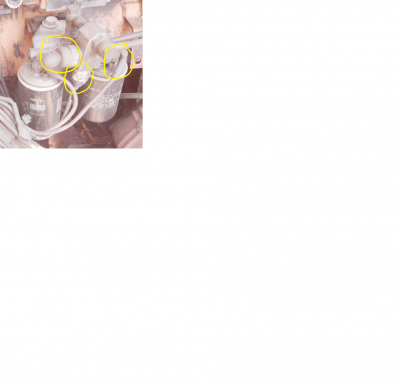

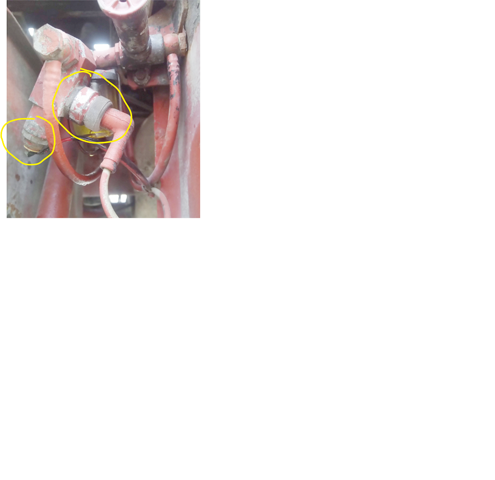

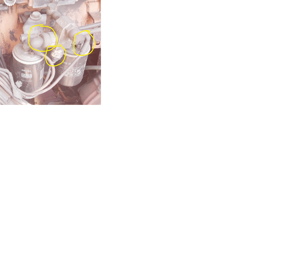

Wie Ihr wisst renoviere ich gerade meinen alten Magirus Eckhauber. Das ist ein altes Winterdienstfahrzeug und hatte daher doch so manche Besonderheit drin. Am Krafstoffilter und an der Entlüftungshandpumpe, nahe beim Tank, sind hier Schalter und Fühler angebracht, die es laut den Werkstattunterlagen zum Auto nicht geben sollte. Allerdings sieht das ziemlich original aus. Ich habe auch keine Anzeigeinstrumente im Armaturenbrett?! Eventuell könnten Anzeigelämpchen damit zusammenhängen. Weiß jemand wofür die sind?
Vielleicht hat einer von Euch ja auch solche Dinge verbaut.

Heizelemente?
- Beiträge: 24903
Re: weiss jemand was das ist - Kraftstoffzuleitung
... wahrscheinlich mithandelsüblichen Glühkerzen ... ein bekannter Merkenname ist da Dieseltherm ...
