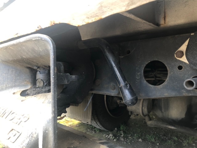

hat einer eine Ahnung, was das hinten für eine Öse ist?
Kann man dort mit einem Adapter eine Anhängerkupplung dran bauen?
Danke vorab,
Nreoj

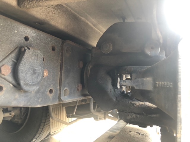

Hallo Nreoj,
bei mir sitzt da eine Maul-Anhängekupplung.
Gruß Georg

Das nur eine Abschleppöse.
Die solltest du mal abschrauben. Darunter kommt dann wahrscheinlich eine große Öffnung und ein Lochbild für eine kleine Rockinger-Kupplung zum Vorschein.

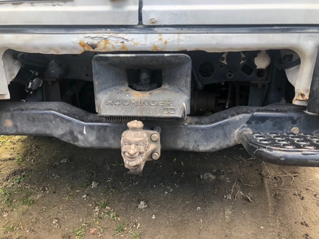

Bei mir sieht das so aus. Ein Typschild habe ich aber nicht entdecken können. Vielleicht hilft Dir das ja weiter.
Gruß Georg
