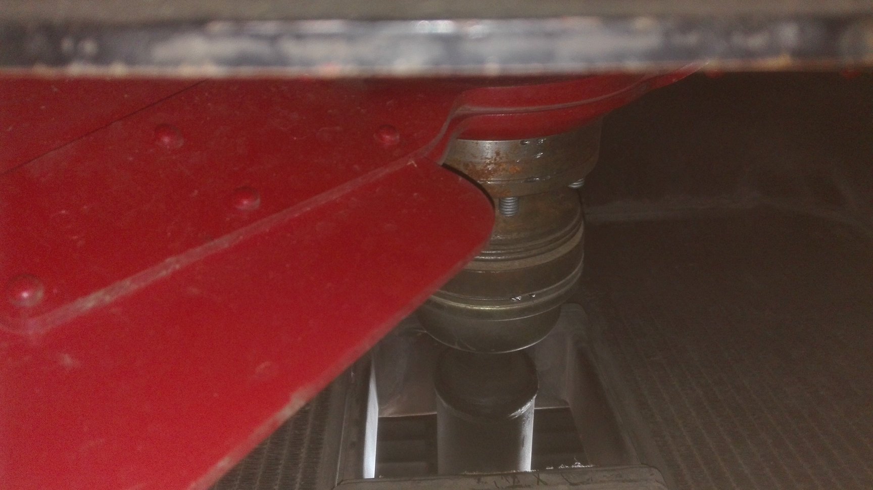

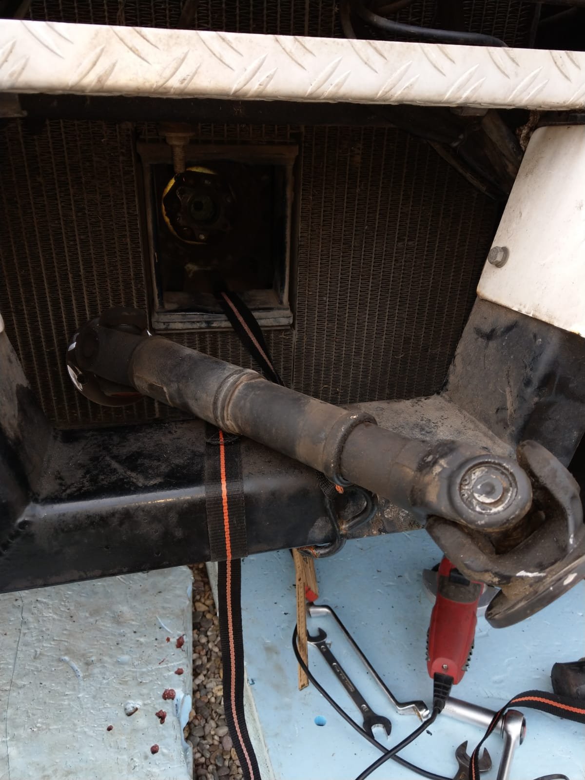

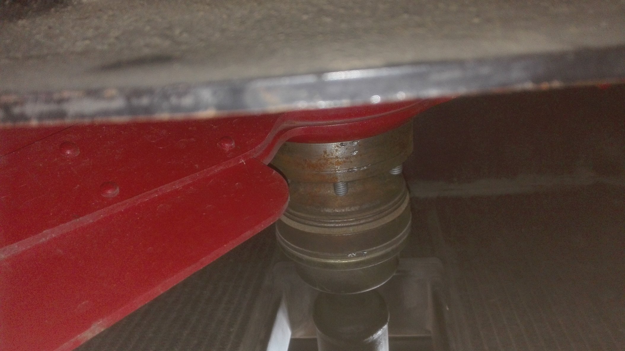

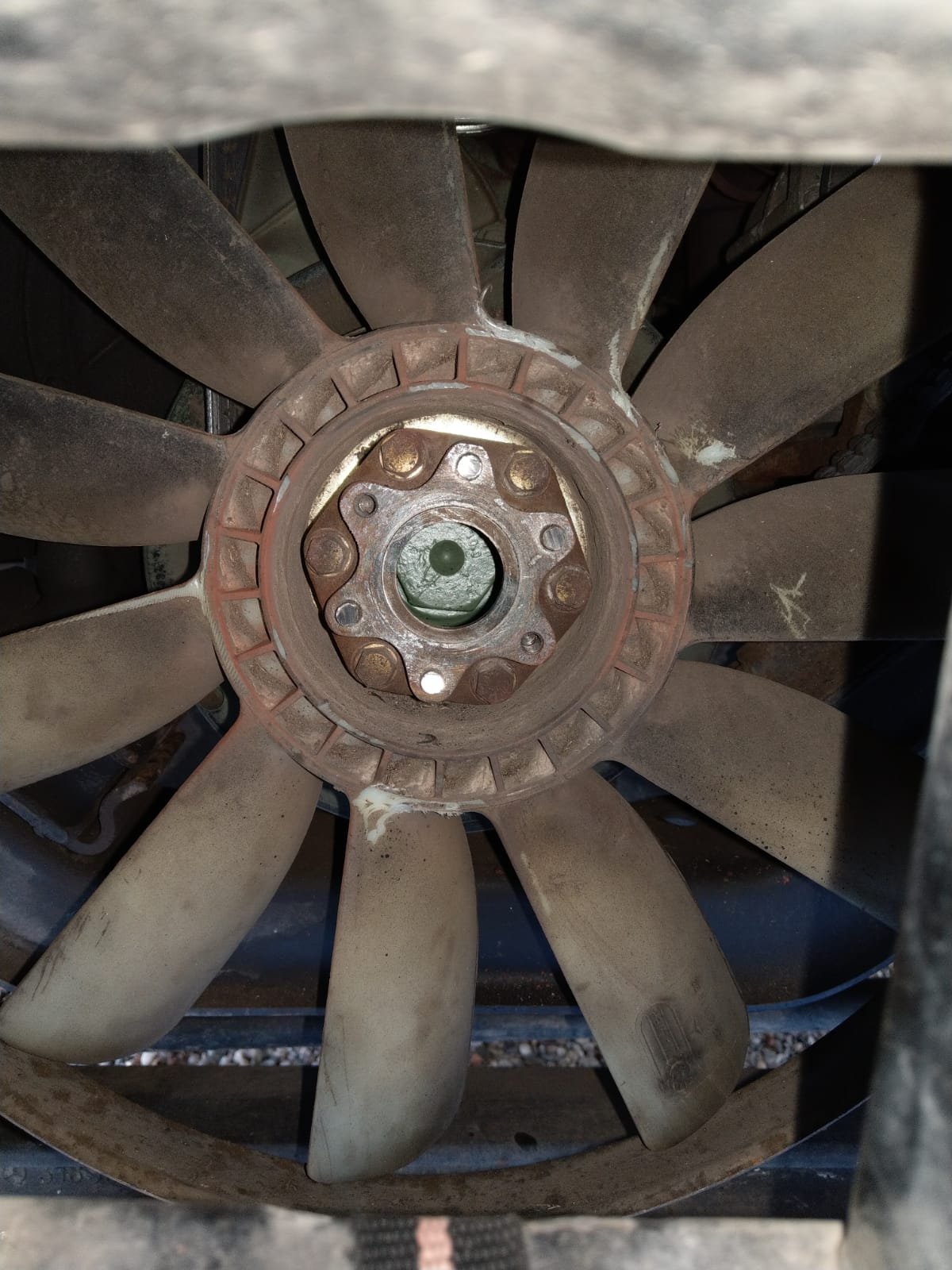

hallo nochmal. ich komm einfach nicht weiter und brauch nochmal eure hilfe.
ich war die letzten tage mit meiner kabinenkürzung beschäfftigt und hab das pumpen-ausbau-problem erstmal ignoriert aber morgen muss ich da wieder ran und vom ignorieren ist die welle leider auch nicht abgegangen :lol:
auch nach liebevoller bearbeitung mit dem hammer (soweit der begrenzte raum das zulies ) sitzt die antriebswelle der vorbaupumpe immernoch fest.
wer kann mir da weiterhelfen ???
muss ich das lüfterrad abbauen?
hier mal n paar bilder:
danke schonmal im vorraus für eure hilfe

#5 Beitrag von tonnar » 2021-03-15 11:18:13
Hallo iro,
bei meiner Heckpumpe sah das zwar alles anders aus, allerdings ließ sich die Antriebswelle auch nicht so einfach zerlegen. Die Segmente waren über die Jahre ziemlich festgebacken. Ein beherzter Schlag mit dem Fäustel auf einen großen Schraubendreher, welchen ich genau in dem kleinen Ringspalt angesetzt habe, brachte dann den erforderlichen "Löseimpuls".
Auf deinem Foto sieht es so aus, als ob du das schon versucht hast. Dann würde ich die Welle drehen und die Prozedur von mehreren Seiten wiederholen. Etwas Rostlöser kann auch nicht schaden.

#6 Beitrag von iro-de-la-luna » 2021-03-25 2:01:05
yep, habs ab.da brauchte es tatsächlich nur ordentliche überzeugungsarbeit mit hammer und meisel.
